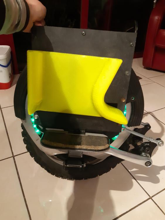

Rollwheel Posté(e) le 9 mars 2021 Partager Posté(e) le 9 mars 2021 Super ,beau travail , on rêve tous d'une gyroroue de 16 pouces suspendue ... Peut-être que le débattement est trop important par rapport à la taille de la roue.. En tout cas merci pour toute l'énergie déployée, on sent bien la passion que tu as pour notre hobby . Citer Lien vers le commentaire https://www.espritroue.fr/topic/16600-suspension-sur-ks16s/page/2/#findComment-288888 Partager sur d’autres sites More sharing options...
Neo-Anubis Posté(e) le 9 mars 2021 Partager Posté(e) le 9 mars 2021 Ouaaaaa, c'est génial . Franchement si tu met des panneaux, autant retirer la coque et tout fixer sur ces panneaux que tu pourra compartimenter pour la CM et les pack batteries. Ca va devenir une mini sherman héhé. Mais avec suspensions . En tout cas beau boulot . Citer Lien vers le commentaire https://www.espritroue.fr/topic/16600-suspension-sur-ks16s/page/2/#findComment-288913 Partager sur d’autres sites More sharing options...

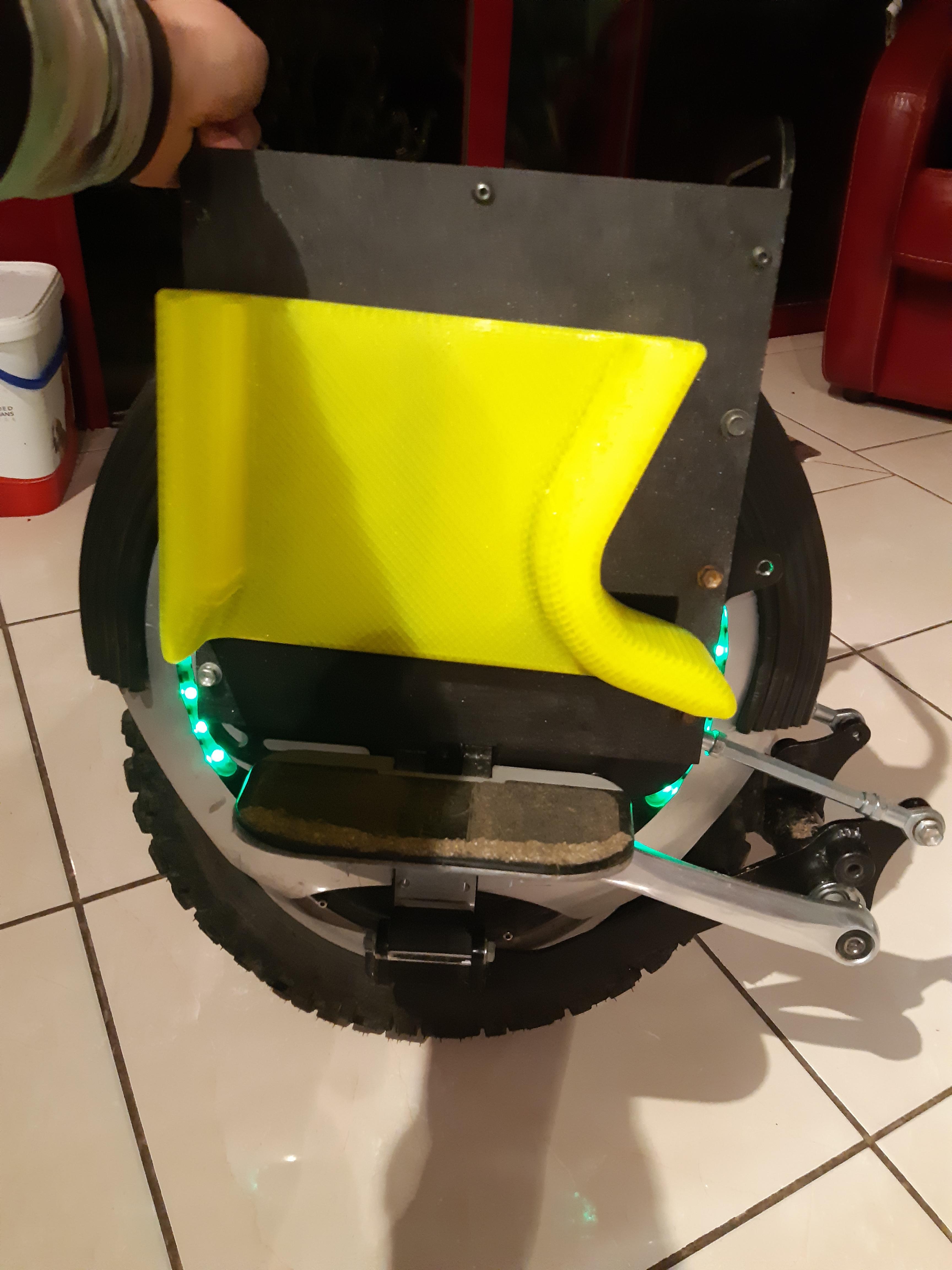

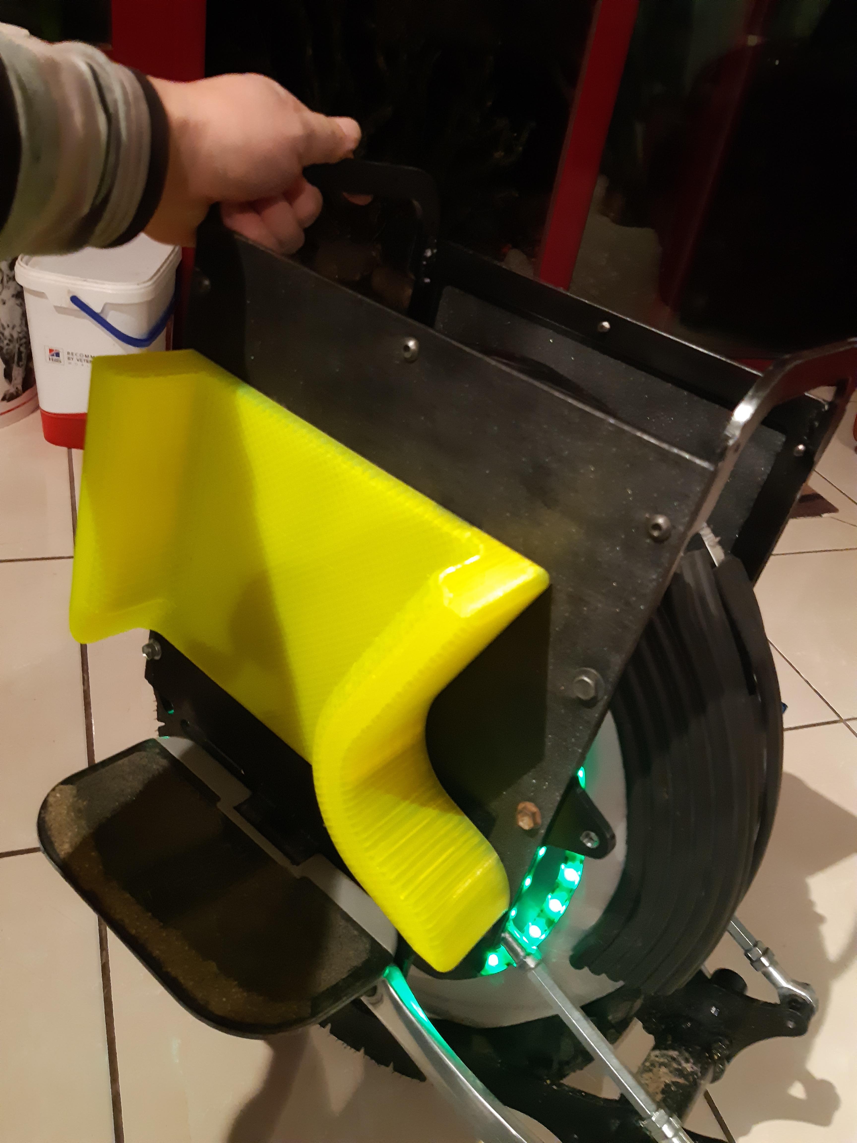

Aldor65du44 Posté(e) le 16 mars 2021 Auteur Partager Posté(e) le 16 mars 2021 Voilà, j'ai découpé les panneaux latéraux dans du contreplaqué (pas cher, pas lourd) et j'ai posé mes power pads maison imprimés avec du fil flexible (TPU). Ils sont montés avec du velcro. J'ai laissé de l'espace pour coller une couche de néoprène à l'intérieur pour plus de confort. J'essaierai demain de rouler avec. 1 Citer Lien vers le commentaire https://www.espritroue.fr/topic/16600-suspension-sur-ks16s/page/2/#findComment-290357 Partager sur d’autres sites More sharing options...
Techos78 Posté(e) le 16 mars 2021 Partager Posté(e) le 16 mars 2021 (modifié) Sans vouloir être (trop) indiscret, c'est quoi comme imprimante ? Il n'est même pas sûr que la Creality Ender 5 plus (35x35x40 cm) suffise... (cette imprimante me plait, une cartésienne cubique, mais pas core XY ) . Et tu as mis quoi pour la densité INFILL de ton TPU ? Modifié le 16 mars 2021 par Techos78 Citer Lien vers le commentaire https://www.espritroue.fr/topic/16600-suspension-sur-ks16s/page/2/#findComment-290394 Partager sur d’autres sites More sharing options...
Aldor65du44 Posté(e) le 17 mars 2021 Auteur Partager Posté(e) le 17 mars 2021 J'ai une CR10S PRO. Elle a un volume d'impression de 300x300x400. J'ai imprimé avec 20% de remplissage. Cela reste assez dur en surface, c'est pour ça que je dois mettre du néoprène pour le confort. Sinon j'utilise une FLSUN Q5 pour les plus petites pièces : elle est beaucoup plus rapide mais la mienne manque de précision géométrique. Elle me fait de légères courbes au lieu de lignes droites. Citer Lien vers le commentaire https://www.espritroue.fr/topic/16600-suspension-sur-ks16s/page/2/#findComment-290408 Partager sur d’autres sites More sharing options...

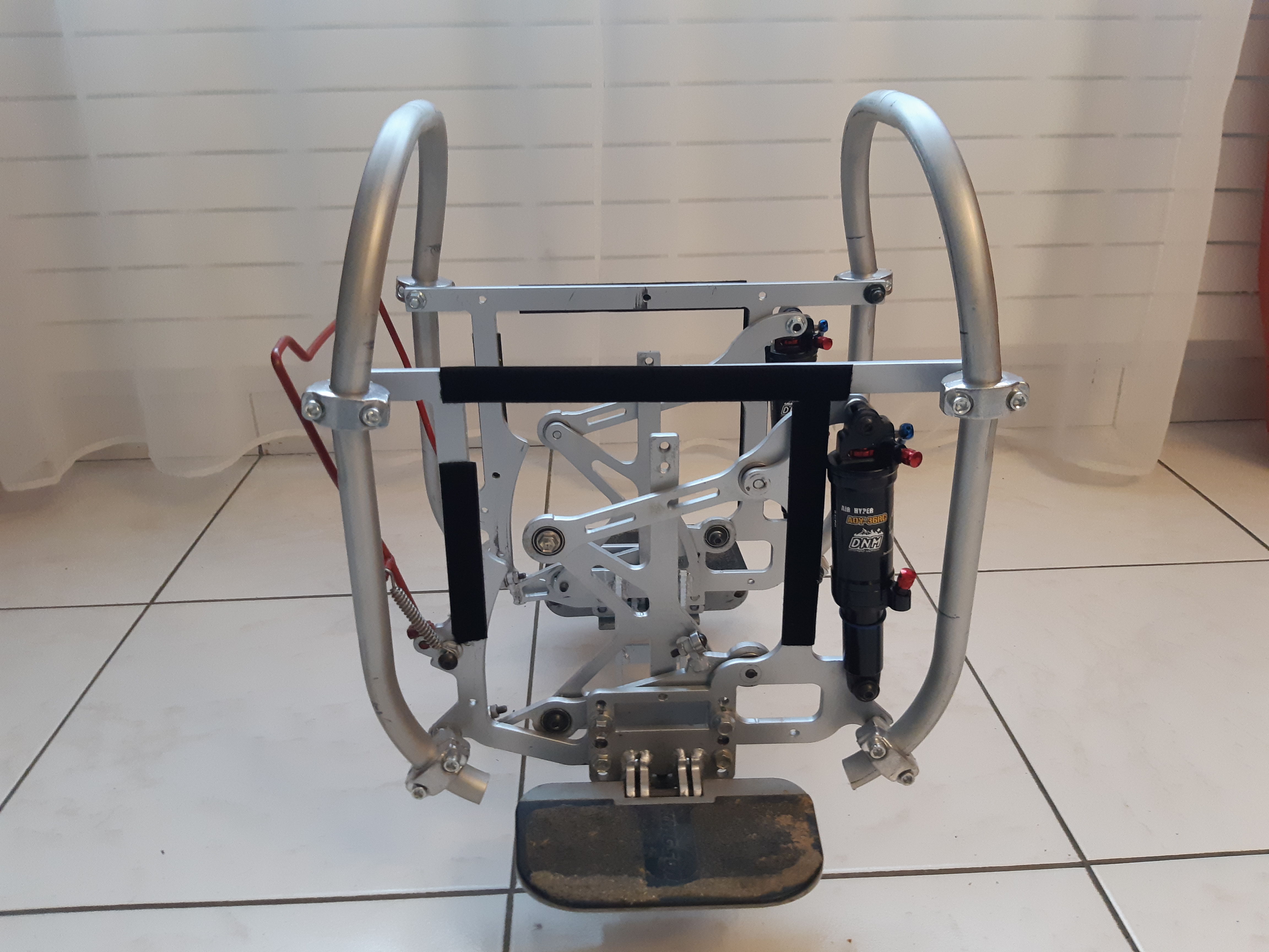

RidersOnTheStorm Posté(e) le 14 juillet 2021 Partager Posté(e) le 14 juillet 2021 Bravo! Peut tu nous donner des détails sur le bras de suspensions? Sur les caractéristiques du vérin ? Un schéma côtés serait de toute beauté👌😛 C'est formidable internet, y à toujours quelqu'un(e) en train de courir devant👍 Citer Lien vers le commentaire https://www.espritroue.fr/topic/16600-suspension-sur-ks16s/page/2/#findComment-305816 Partager sur d’autres sites More sharing options...
Aldor65du44 Posté(e) le 14 juillet 2021 Auteur Partager Posté(e) le 14 juillet 2021 (modifié) J'aimerais bien comparer l'efficacité de la suspension de la S18 à la mienne. Je pense que ma suspension est plus sensible sur les petites aspérités car son mécanisme a peu de frottement. Il faut que je réduise le poids mais réaliser des pièces découpées au LASER en aluminium coûte assez cher. Modifié le 14 juillet 2021 par Aldor65du44 Citer Lien vers le commentaire https://www.espritroue.fr/topic/16600-suspension-sur-ks16s/page/2/#findComment-305818 Partager sur d’autres sites More sharing options...
Aldor65du44 Posté(e) le 14 juillet 2021 Auteur Partager Posté(e) le 14 juillet 2021 Voici une photo du châssis nu : 6 Citer Lien vers le commentaire https://www.espritroue.fr/topic/16600-suspension-sur-ks16s/page/2/#findComment-305819 Partager sur d’autres sites More sharing options...
