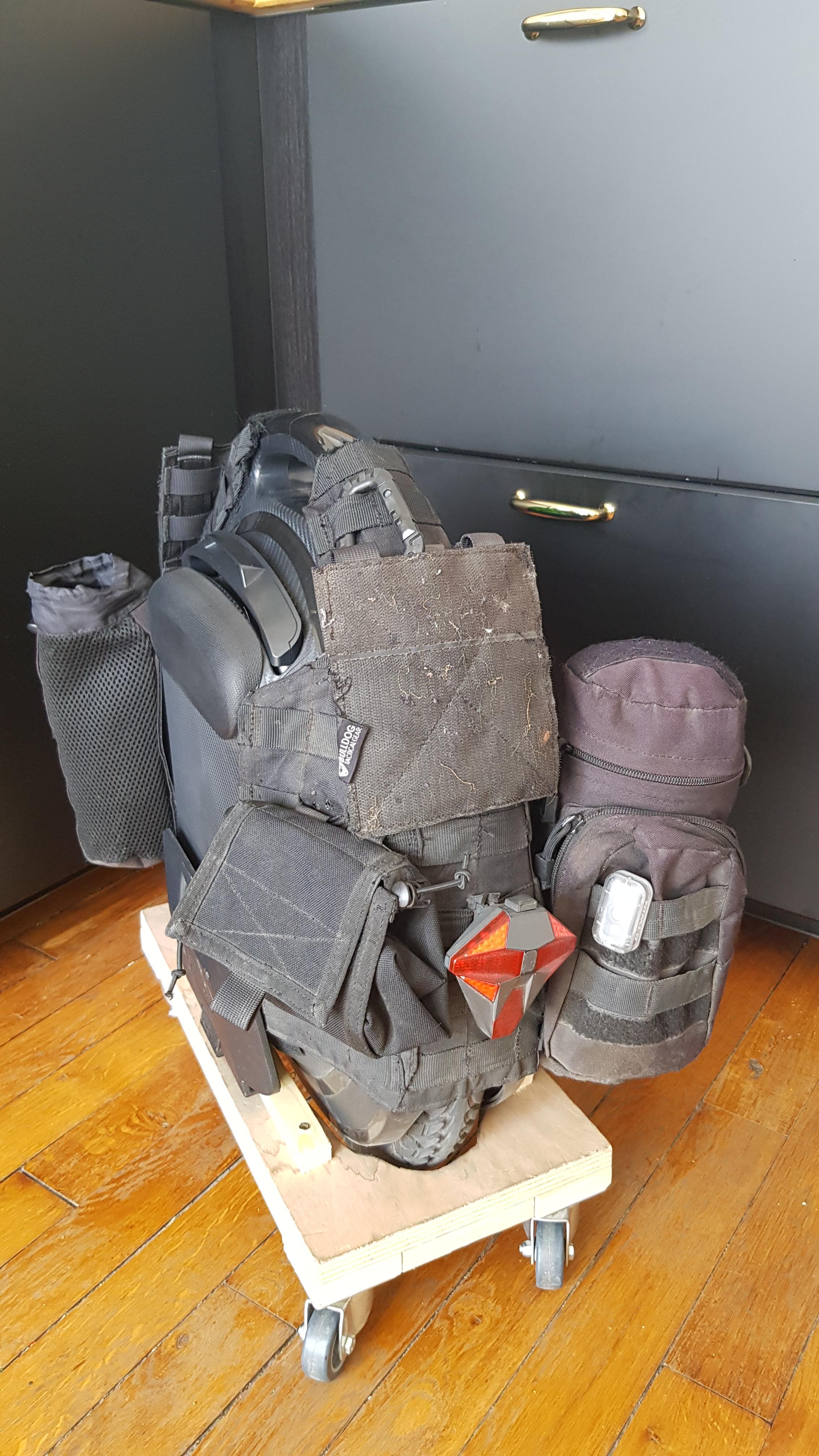

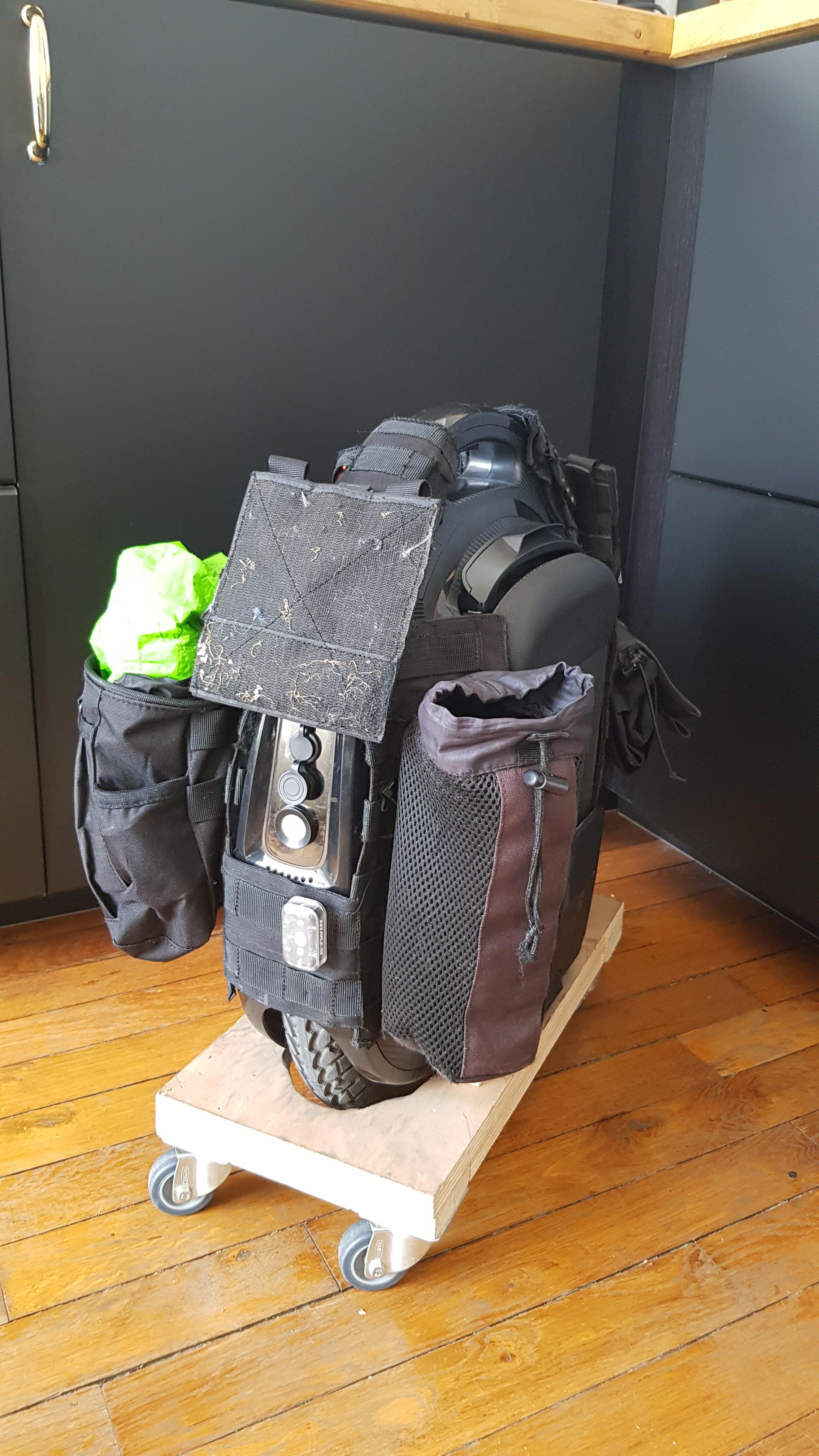

blackwidows Posté(e) le 10 mai 2022 Partager Posté(e) le 10 mai 2022 Après 250 km sur ma T3 je suis toujours vivant😊. Cette roue est vraiment agréable et agile en ville. un peu surpris par la hauteur des pédales qui empêche le frottement dans les virages serrés, j'aimais bien racler un peu avec ma T1 mais la cela devient suicidaire. Aucun progrès sur le trolley , il fait le job mais fragile . L'autonomie a l'air vraiment importante, je ne suis pas descendu en dessous de 55 % de batterie malgré de longs trajet à vitesse élevée. Parmi les innovations le coupe circuit est utile , les enceintes médiocre, l'écran juste utile pour se faire avoir par la police et le feu arrière obligatoire. Je ne note pas vraiment de différence de puissance brut ma T1 allait vite celle ci aussi. C'est une bonne roue urbaine qui se faufile bien que je conseille au "petit gabarit " comme moi (70 kg ) . Elle est assez discrète pour rentrer dans tout les magasins et certaine consigne . Je joint 2 photos de ma T3 rhabillé 3 Citer Lien vers le commentaire https://www.espritroue.fr/topic/16673-begodegotway-t3/page/3/#findComment-334307 Partager sur d’autres sites More sharing options...
Minch Posté(e) le 10 mai 2022 Partager Posté(e) le 10 mai 2022 il y a 3 minutes, blackwidows a dit : T3 rhabillé Inimitable avec son gilet tactique sur mesure 👍 1 Citer Lien vers le commentaire https://www.espritroue.fr/topic/16673-begodegotway-t3/page/3/#findComment-334308 Partager sur d’autres sites More sharing options...
