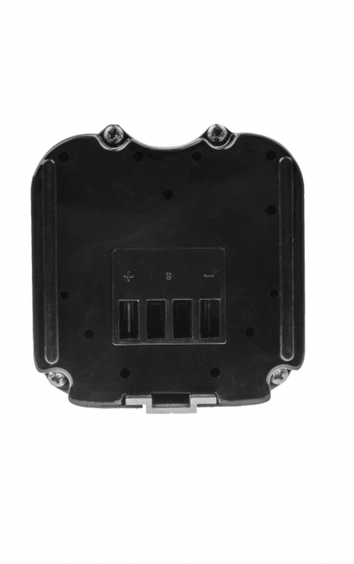

james exonérations Posté(e) le 14 mars 2021 Partager Posté(e) le 14 mars 2021 Hello , je me suis fais voler mon vae . Un moovway urban , j’ai toujours la batterie 36v et 8ah et je me demandais si c’était possible de la réutiliser en deuxième batterie pour la m365 soit directement avec un adaptateur , j’ai vu un tuto avec la batterie d’une ninebot s1 , ou la démonter pour récupérer les cellules... j’ai rien trouver sur le net à ce sujet Merci d’avance Citer Lien vers le commentaire https://www.espritroue.fr/topic/16738-utiliser-une-batterie-r%C3%A9cup%C3%A9r%C3%A9e-d%E2%80%99un-ancien-v%C3%A9lo-et-l%E2%80%99adapter-%C3%A0-la-m365/ Partager sur d’autres sites More sharing options...

james exonérations Posté(e) le 16 mars 2021 Auteur Partager Posté(e) le 16 mars 2021 Finalement je m’y suis mis en parallèle, par contre je vais peut être ajouter le module de gestion rita , comme ça je pourrai enlever et mettre la batterie selon les besoins par contre je cherche le nom de cette connection ? Je voudrais la fiche mâle pour faire un socle pour la batterie Citer Lien vers le commentaire https://www.espritroue.fr/topic/16738-utiliser-une-batterie-r%C3%A9cup%C3%A9r%C3%A9e-d%E2%80%99un-ancien-v%C3%A9lo-et-l%E2%80%99adapter-%C3%A0-la-m365/#findComment-290313 Partager sur d’autres sites More sharing options...
