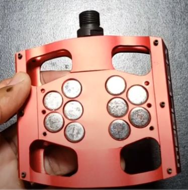

Il existe des fixations pédales--chaussure pour vélo : MAGLOCK
Cela peut donner des idées à certains, surtout pour les pédales e-roue en nid d'abeille.
Ou même pour se scotcher sur sa trott'.
Je ne suis pas sûr que ce soit une bonne idée,..

il y a 50 minutes, Ice a dit :
 Vive la liberté de mouvements
Cette vision n'est pas partagée par tout le monde car les pads additionnels sont à la mode.
-- les pads de saut et calage de pied, en partie basse
-- les pads d'accélération/freinage en partie haute.
Il semble cependant préférable de pouvoir se séparer de l'engin en cas de gros souci, mais surtout poser le pied par terre au feu rouge.
Sur e-roue, le système magnétique "aspire" la pédale vers le haut, ce n'est donc pas équivalent à un pad de saut. Mais si cela permet de positionner le pied et l'empêcher de se déplacer lors d'un choc, c'est peut-être intéressant...
Problème annexe : des chaussures normales sur des pédales magnétiques risque d'être un peu malsaine, La magnéto-thérapie utilise des champs pulsés moins puissants, alors que là, 1,2 Tesla permanent est excessif.

il y a une heure, Techos78 a dit :
En fait, mais un moteur a relativement peu de fuites magnétiques
Il doit bien y en avoir un peu quand même, celles qui empêchent l'utilisation de compteur pour vélo sans fil...?
https://www.espritroue.fr/topic/16743-fixations-magn%C3%A9tiques-une-bonne-id%C3%A9e/#findComment-294717
Là, c'est plus les interférences avec le bluetooth , et le découpage de gros courants par la carte mère. Je suis d'ailleurs surpris que les fils de puissance ne soient même pas torsadés, ce qui est une précaution très efficace, chaque demi-torsade annule la précédente/suivante, car ce sont les boucles de câblage qui rayonnent, selon l'aire déterminée par un signal et son retour.
