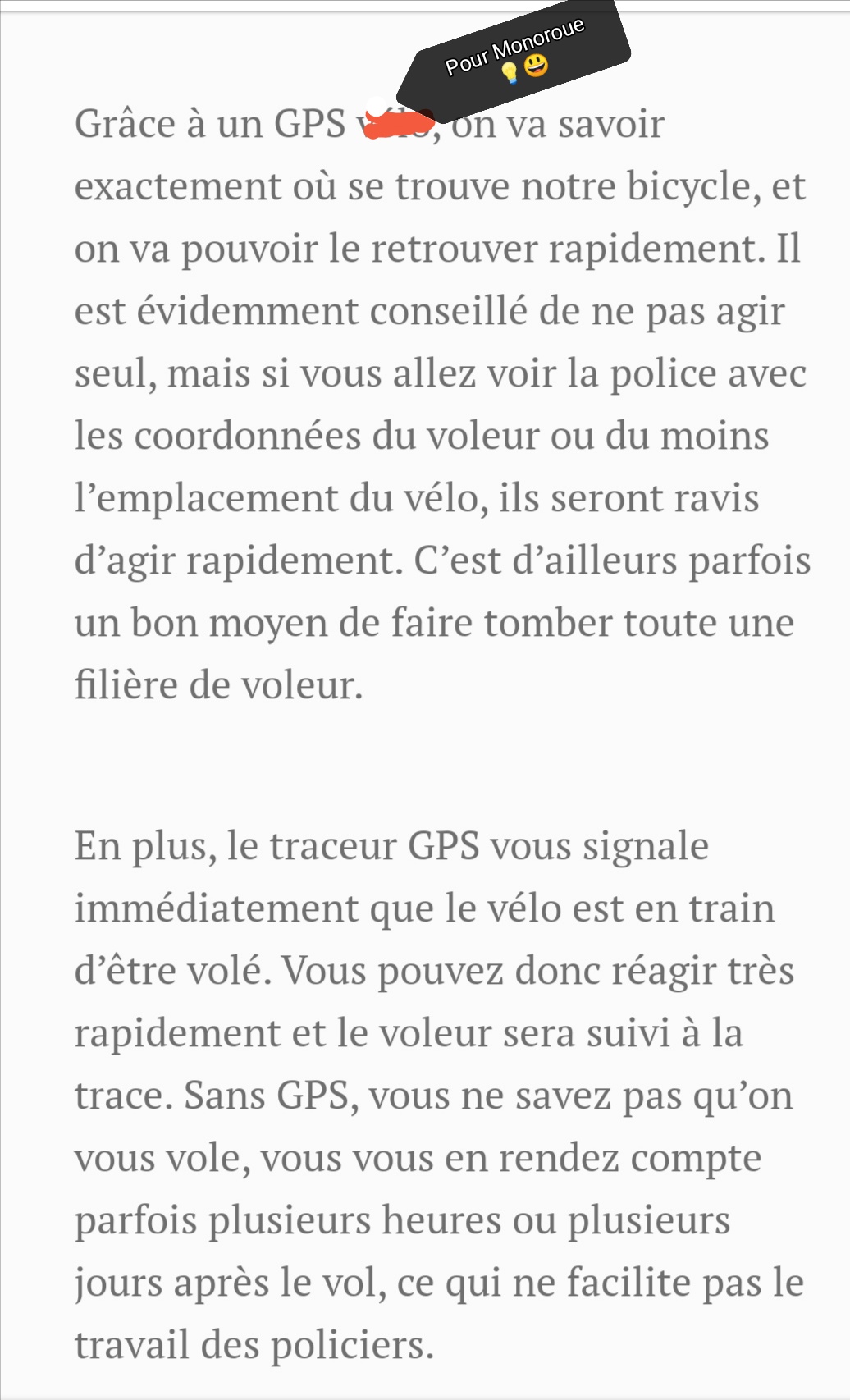

Christian-91 PostĂ©(e) le 17 mars 2021 Partager PostĂ©(e) le 17 mars 2021 C'est intĂ©ressant un tracker GPS, mai si le voleur Ă un appareil pour brouiller le signale ? exemple :Brouilleur de Voiture Anti-positionnement de Signal GPS | Gearbest France  2 1 Citer Lien vers le commentaire https://www.espritroue.fr/topic/16754-investir-dans-un-traceur-tracker/#findComment-290506 Partager sur dâautres sites More sharing options...

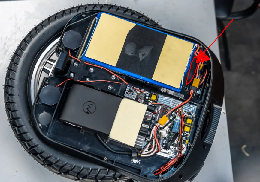

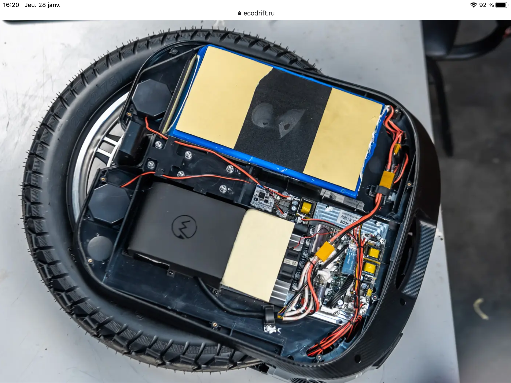

Canaille PostĂ©(e) le 17 mars 2021 Partager PostĂ©(e) le 17 mars 2021 Bon la @Canaille va passer commande et comme je doit modifier un peu ma roue prochainement le vais le mettre en partie basse ou autre et l alimenter via la prise usb de la roue vous en pensez quoi j ai de la place pour le mettre facilement 1 Citer Lien vers le commentaire https://www.espritroue.fr/topic/16754-investir-dans-un-traceur-tracker/#findComment-290510 Partager sur dâautres sites More sharing options...
Kokorun PostĂ©(e) le 17 mars 2021 Partager PostĂ©(e) le 17 mars 2021 @Canaille; met le en haut, tu Ă©viteras des soucis de flotte, et loin de la CM ca Ă©vite des "perturbations" lĂ , çà peux ĂȘtre pas mal. 2 1 Citer Lien vers le commentaire https://www.espritroue.fr/topic/16754-investir-dans-un-traceur-tracker/#findComment-290511 Partager sur dâautres sites More sharing options...
Canaille PostĂ©(e) le 17 mars 2021 Partager PostĂ©(e) le 17 mars 2021 Pour Ă©viter de dĂ©monter le cache de la roue je vais regarder pour me brancher sur la platine usb de la roue car je crois savoir que l usb n est alimentĂ© que quand elle esprit allumé 1 Citer Lien vers le commentaire https://www.espritroue.fr/topic/16754-investir-dans-un-traceur-tracker/#findComment-290513 Partager sur dâautres sites More sharing options...
Kokorun PostĂ©(e) le 17 mars 2021 Partager PostĂ©(e) le 17 mars 2021 il y a 2 minutes, Canaille a dit : Pour Ă©viter de dĂ©monter le cache de la roue je vais regarder pour me brancher sur la platine usb de la roue car je crois savoir que l usb n est alimentĂ© que quand elle esprit allumé Oui, mais c'est pas grave, Prend un Tracker avec batterie intĂ©grĂ©e, et cette dite batterie, se rechargera quand ta roue elle est allumĂ©e. donc tu n'ouvrira le cache qu'une seule fois. 2 1 Citer Lien vers le commentaire https://www.espritroue.fr/topic/16754-investir-dans-un-traceur-tracker/#findComment-290515 Partager sur dâautres sites More sharing options...
Canaille PostĂ©(e) le 17 mars 2021 Partager PostĂ©(e) le 17 mars 2021 Oui j ai commandĂ© ce modĂšle la il a l air bien et Ă de bon avis de Wheeler en trottinette  1 Citer Lien vers le commentaire https://www.espritroue.fr/topic/16754-investir-dans-un-traceur-tracker/#findComment-290517 Partager sur dâautres sites More sharing options...

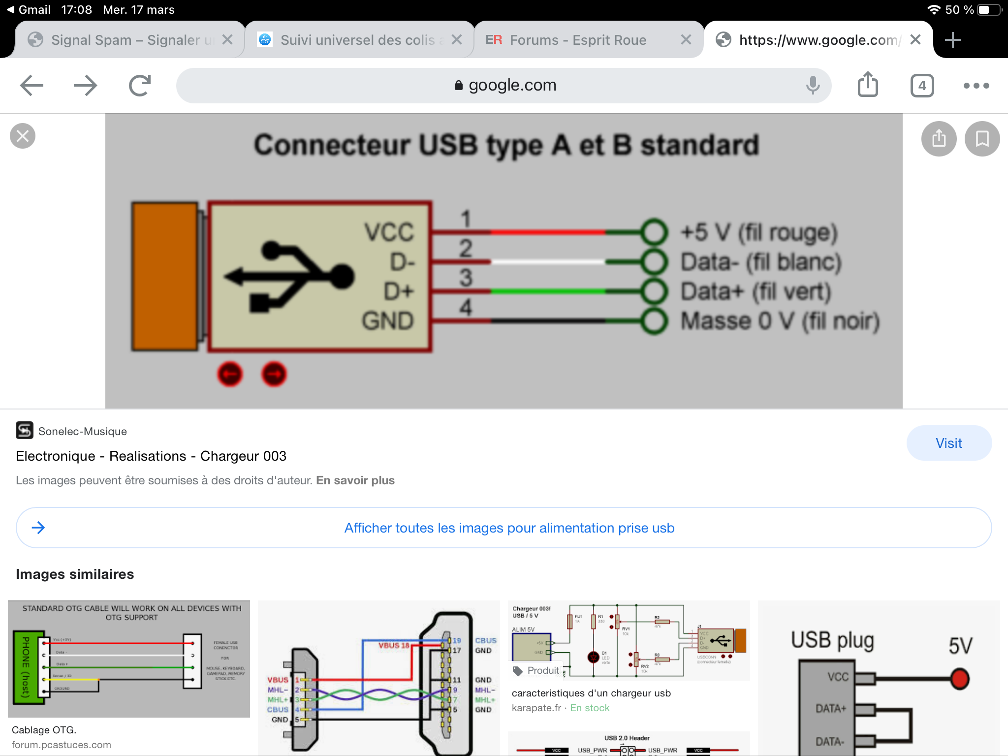

Canaille PostĂ©(e) le 17 mars 2021 Partager PostĂ©(e) le 17 mars 2021 Bon voilĂ j ai trouvĂ© le schĂ©ma de cĂąblage d une prise usb impeccable fil rouge le + 5 volts et le fil noir le - donc jâen vais faire sa 1 Citer Lien vers le commentaire https://www.espritroue.fr/topic/16754-investir-dans-un-traceur-tracker/#findComment-290520 Partager sur dâautres sites More sharing options...
Kokorun PostĂ©(e) le 17 mars 2021 Partager PostĂ©(e) le 17 mars 2021 Dans ton kit tu auras un cĂąble pour le charger, tu coupes le cĂąble et tu auras directement des fils de couleurs, tu n'a plus qu'a les souder sur les fils rouge et noir de ton cable Ă ceux de de ta Gotway oĂč est repris l'alimentation du port USB. 2 Citer Lien vers le commentaire https://www.espritroue.fr/topic/16754-investir-dans-un-traceur-tracker/#findComment-290522 Partager sur dâautres sites More sharing options...
