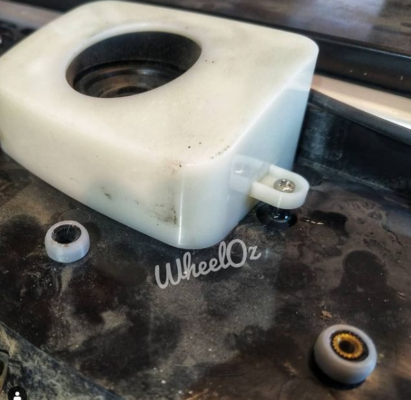

Kokorun Posté(e) le 22 mars 2021 Partager Posté(e) le 22 mars 2021 Le 20/03/2021 à 22:33, bris94 a dit : Merci pour ton soutien, effectivement les supports qui tient la coque externe on tous presque explosé. Du coup achat de la version blanche mais beaucoup de travail pour remplacer mais pas le choix. NON! Si ta coque n'est pas fendue aux supports de pédale, pas besoin de remplacer, tu peux réparer. Maxi deux par demie coté en simple face. Si non avec prise par vis du coté interne si comme toi il y a plus de casse. WheelOz sur Instagram : Réparation de la jonction coque interne et externe sur Kingsong 18L première génération. Renforcement des supports d'inserts d'origines.… Citer Lien vers le commentaire https://www.espritroue.fr/topic/16787-ks-18l-projet-remplacement-coque-interne/page/2/#findComment-291365 Partager sur d’autres sites More sharing options...

bris94 Posté(e) le 22 mars 2021 Auteur Partager Posté(e) le 22 mars 2021 (modifié) il y a une heure, Kokorun a dit : NON! Si ta coque n'est pas fendue aux supports de pédale, pas besoin de remplacer, tu peux réparer. Maxi deux par demie coté en simple face. Si non avec prise par vis du coté interne si comme toi il y a plus de casse. WheelOz sur Instagram : Réparation de la jonction coque interne et externe sur Kingsong 18L première génération. Renforcement des supports d'inserts d'origines.… Bonsoir, presque tous mes support sont mort :(, wheeloz serais les réparé si je comprends bien a voir, mais j'ai déjà commander la coque et le nouveau capteur. ps: elle n'est pas encore fendue au niveau de support pédale, pour le moment ce n'est que les supports que tu montre Modifié le 22 mars 2021 par bris94 Citer Lien vers le commentaire https://www.espritroue.fr/topic/16787-ks-18l-projet-remplacement-coque-interne/page/2/#findComment-291387 Partager sur d’autres sites More sharing options...

Kokorun Posté(e) le 22 mars 2021 Partager Posté(e) le 22 mars 2021 il y a 37 minutes, bris94 a dit : Bonsoir, presque tous mes support sont mort :(, wheeloz serais les réparé si je comprends bien a voir, mais j'ai déjà commander la coque et le nouveau capteur. ps: elle n'est pas encore fendue au niveau de support pédale, pour le moment ce n'est que les supports que tu montre WheelOz à réparé les siens sur KS18L Les capteurs sont normalement fournis avec la coque. Si tu es cassés aux supports c'est qu'elle à prise un/chocs. Citer Lien vers le commentaire https://www.espritroue.fr/topic/16787-ks-18l-projet-remplacement-coque-interne/page/2/#findComment-291408 Partager sur d’autres sites More sharing options...

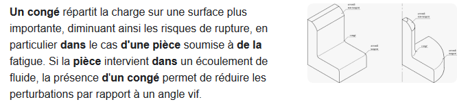

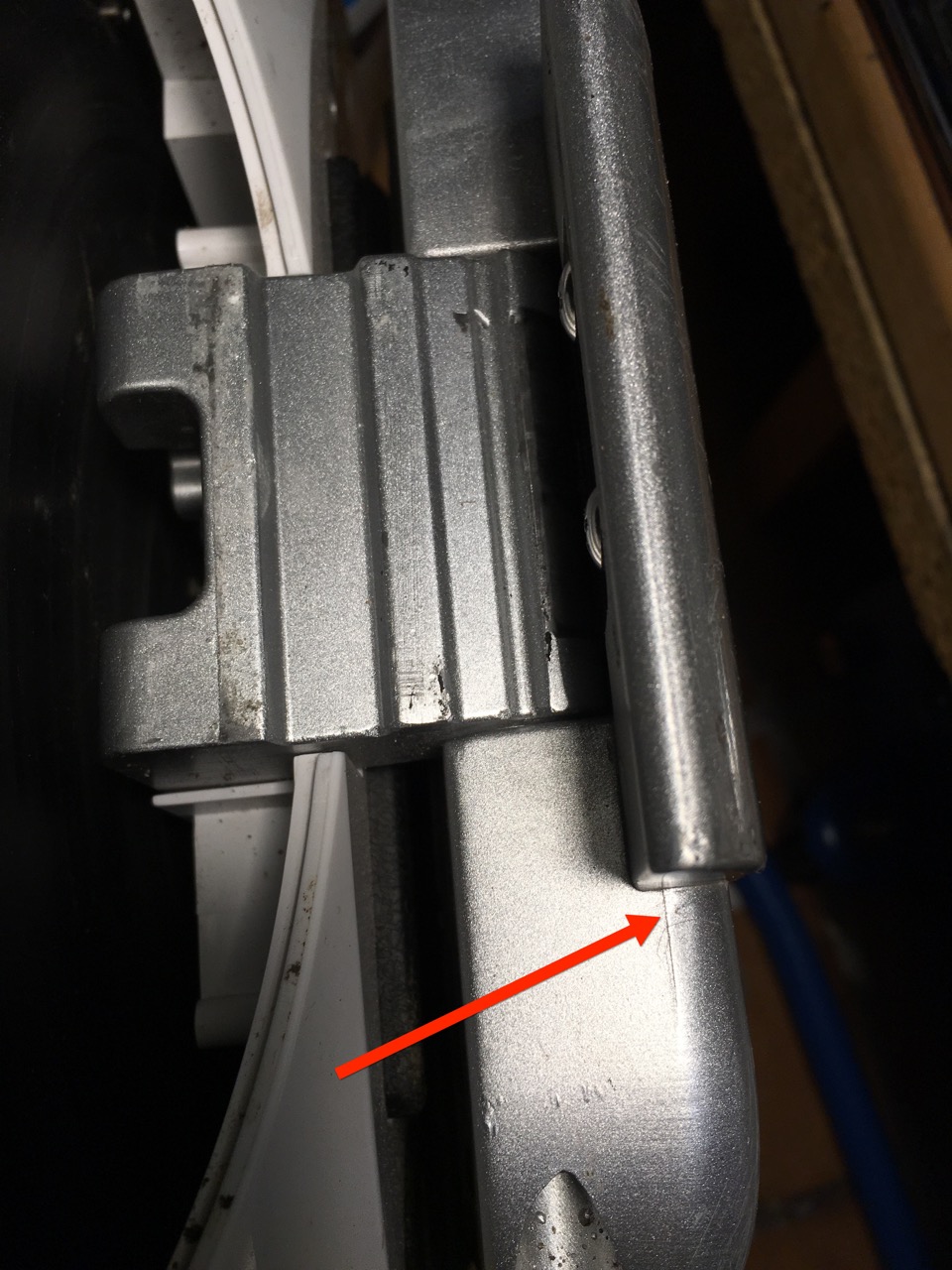

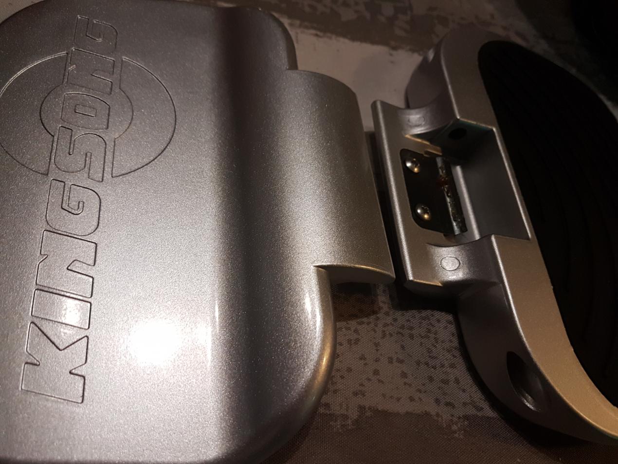

Techos78 Posté(e) le 22 mars 2021 Partager Posté(e) le 22 mars 2021 En effet, les chinois ont du mal à penser aux congés, c'est très énervant. Un exemple, les premières pédales KingSong qui cassaient : Et les nouvelles qui ne cassent plus grâce à deux magnifiques congés : Citer Lien vers le commentaire https://www.espritroue.fr/topic/16787-ks-18l-projet-remplacement-coque-interne/page/2/#findComment-291427 Partager sur d’autres sites More sharing options...
