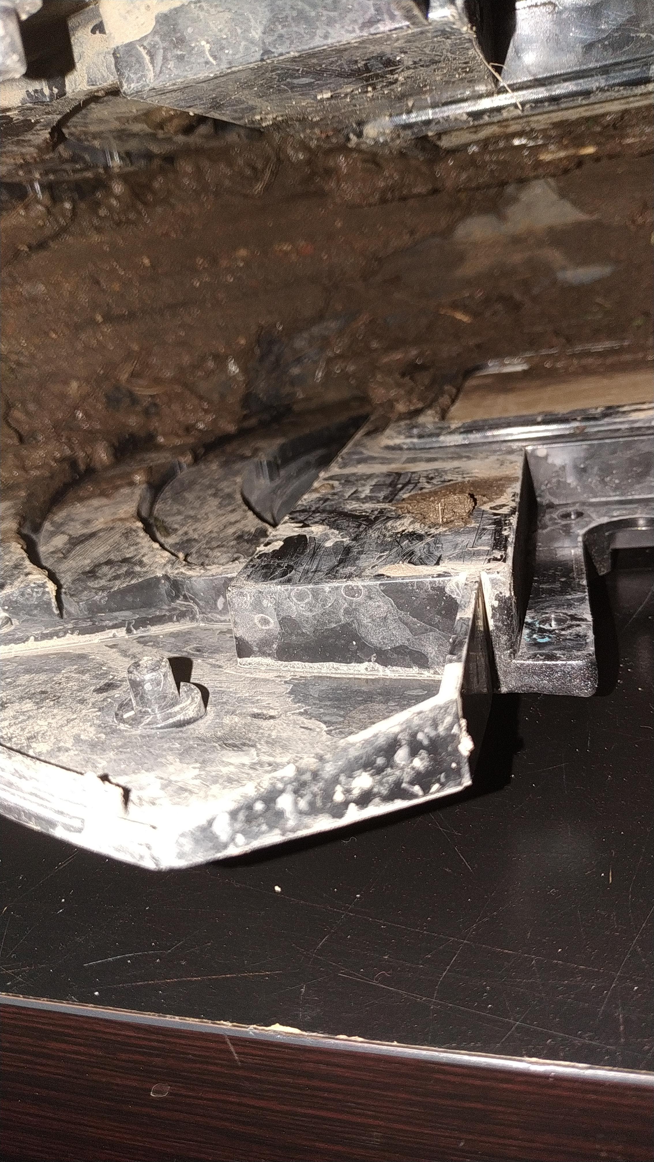

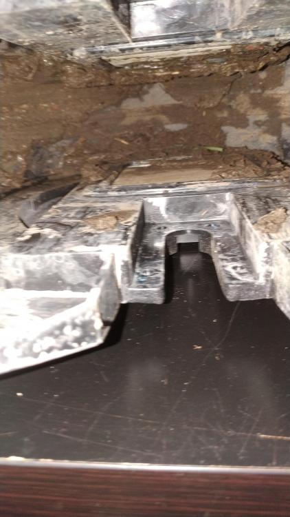

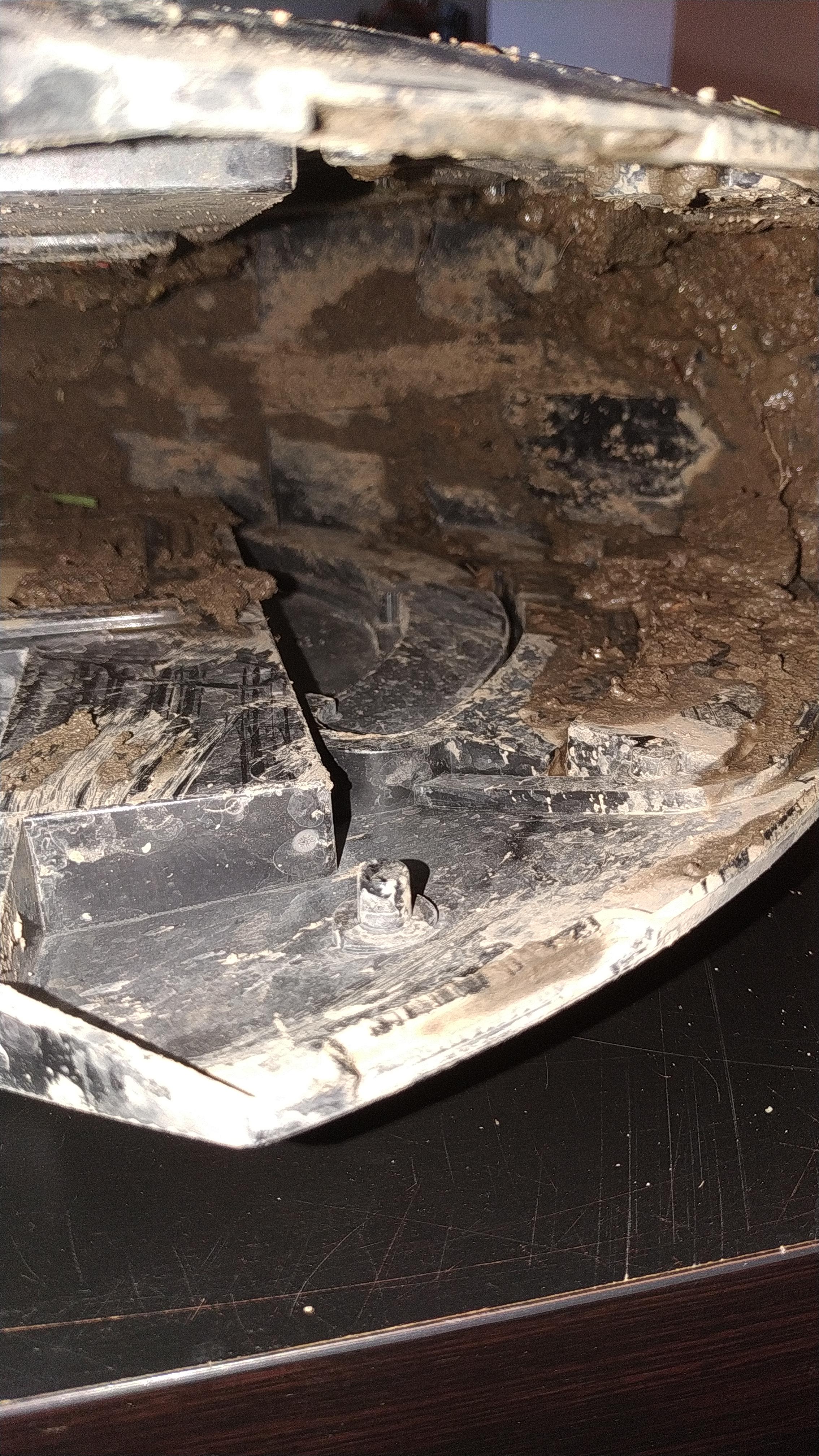

Cyril45 Posté(e) le 19 mars 2021 Partager Posté(e) le 19 mars 2021 (modifié) Hey salut les wheelers, ça fait un peu moins d'un 1 an que je suis wheeler j'ai 2000km a mon actif. Bref aujourd’hui j'ai fait une balade je lui en ai mis vraiment plein la poire, bref en rentrant chez moi il y avait vraiment vraiment vraiment beaucoup de boue à l’intérieur. Je me dit je vais démonter pour bien nettoyer, je retire le premier axe de pédale difficilement... il est tordu et pour le deuxième impossible de le sortir même en tapant comme un âne a la massette, vue que ma coque extérieur était fêlé j'est carrément enlever la coque extérieur via la fêlure. Et oui pour ouvrir la V10F il faut a chaque fois enlever les pédales... c'est tellement intelligent et pratique... Demain je démonte l'équerre en métal ou il y a la pédale et je vais voir au garage a coté si ils peuvent me l'enlever a la presse(je sais déjà d'avance que l'axe est tordu...) Pour remédier a ça la je vais couper les coque extérieur en dessous des pédales pour pouvoir ouvrir facilement quand j'ai besoin, bonne idée ou pas ? Sinon j'ai vue que l'axe de la pédale est en aluminium diamètre 8mm et sur castorama des rond d’aluminium de 1m en 8mm je me dit que ça fera exactement le même taff et surtout ça coûte 4,38. Une petite photo de la boue Modifié le 19 mars 2021 par Cyril45 1 Citer Lien vers le commentaire Partager sur d’autres sites More sharing options...

Xcou Posté(e) le 19 mars 2021 Partager Posté(e) le 19 mars 2021 Tu fais bien d'enlever la boue, ça finit par bloquer la roue par accumulation+séchage successifs. J'en suis arrivé à faire fumer le pneu, accompagné d'un violent Tilt Back dû à la puissance excessive demandée au moteur. C'est toutefois mieux que pour mon collègue en 18xl pour qui ça a fini en faceplant ! Ma prochaine roue sera moins carennée, genre 16X ou MXP. Bon courage pour le démontage/réparation/remontage 😀 Bonne idée la barre Alu chez casto ! Citer Lien vers le commentaire Partager sur d’autres sites More sharing options...

APLUfr Posté(e) le 19 mars 2021 Partager Posté(e) le 19 mars 2021 Pour la boue t’es petit joueur 😁, l’autre jour j’ai fais un nettoyage et démontage de la roue après quelques sorties boueuse (et encore je suis gentil, j’ai eu un passage avec la boue jusqu’au pédales…), j’ai sorti 2 grosses balles de tennis de boue, gravats, herbes et même un asticot (oui oui…), bref j’avais de quoi à faire potager 😅 ; nettoyage du radiateur, parce que la boue même humide c’est pas terrible comme refroidissement (la roue me faisait des « overload » a peine accélérer), depuis ça va beaucoup mieux. Pour les axes de pédale, je confirme c’est pas super solide, quand j’ai changé mes pédales pour celles de la v11 en nid d’abeille (cf https://www.espritroue.fr/topic/14048-remplacement-pédales/ ) l’axe d’une des pédales commencé aussi à ce tordre… si tu peux prends un truc plus solide que de l’alu de 8mm. Citer Lien vers le commentaire Partager sur d’autres sites More sharing options...

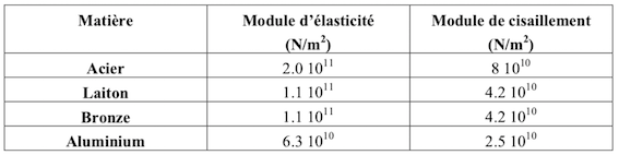

King Size Posté(e) le 20 mars 2021 Partager Posté(e) le 20 mars 2021 (modifié) Je ne puis que plussoyer nos deux éminents camarades wheelers. En première approximation il semble que la résistance de l'aluminium à un cisaillement (ou effort tranchant) est de l'ordre du tiers de celle de l'acier (à la variation près de leur densité et du coût de la vie... 🤔): Autrement dit et en référence à une réplique fameuse de "La Cité de la Peur" d'Alain Berbérian : Ça va couper! Modifié le 20 mars 2021 par King Size 1 Citer Lien vers le commentaire Partager sur d’autres sites More sharing options...
