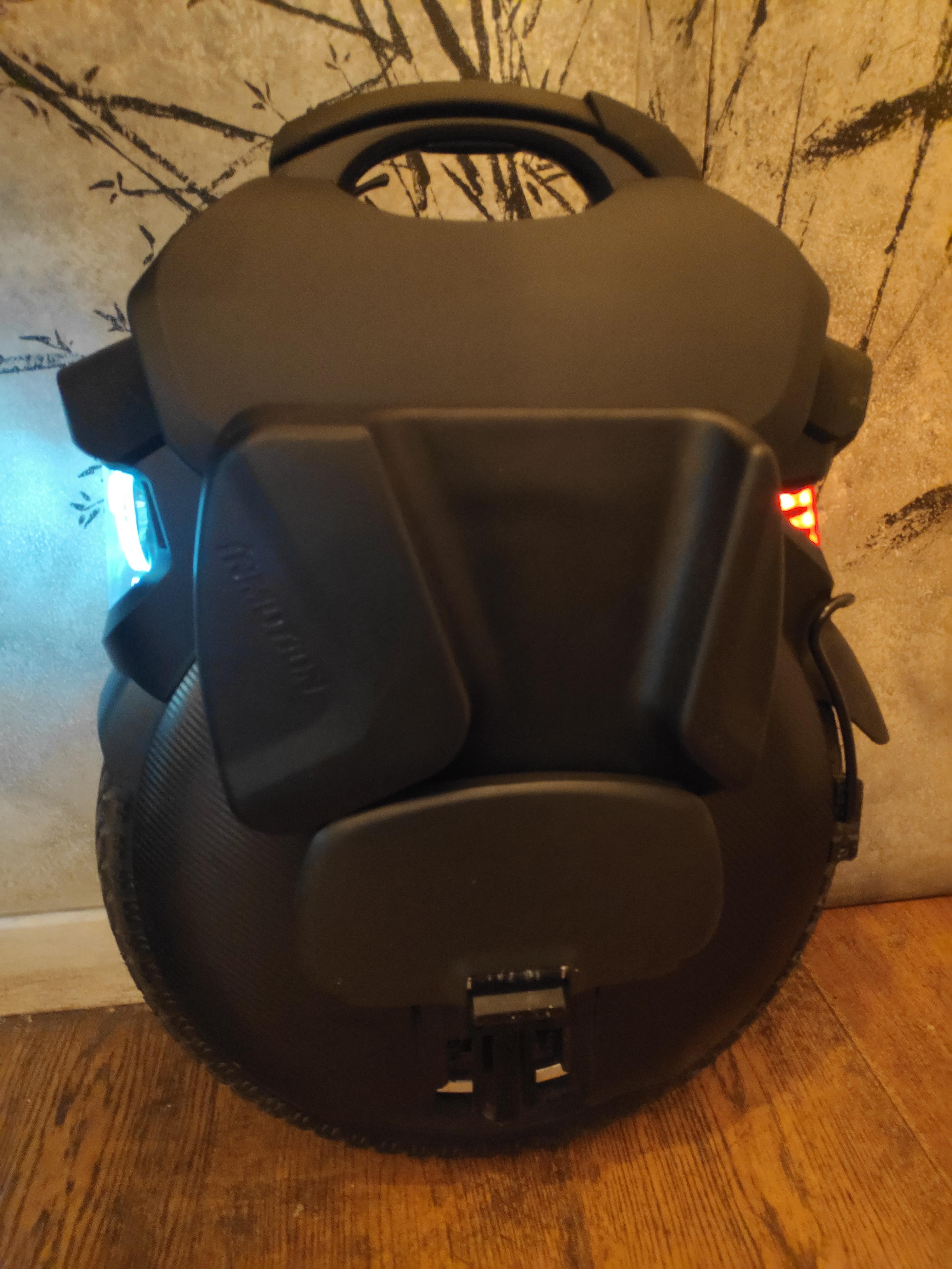

Pat75 Posté(e) le 20 mars 2021 Partager Posté(e) le 20 mars 2021 Bonjour à tous. Je viens d'installer depuis peu des power pads inmotion V11. Il m'a fallu les réajuster deux fois afin de trouver le bon calage par rapport à ma façon de rouler. Depuis, c'est très mieux . Dans un premier temps, c'est un peu déstabilisant quand on s'arrête et qu'on repart. Start ans go. La roue et du coup un peu plus large avec ses 27 kilos. C'est du sport même pour tourner surtout dans Paris. Personnellement, il va bien et falloir une bonne semaine pour me réadapter à cette modification. En attendant, je continue de rouler afin d'être le plus objectif possible lors de mon prochain commentaire. 2 Citer Lien vers le commentaire Partager sur d’autres sites More sharing options...
Pat75 Posté(e) le 20 mars 2021 Auteur Partager Posté(e) le 20 mars 2021 Re. Longue balade dans la capitale ce soir. Verdict : les pads sont un véritable plus. En quelques jours et quelques heures tout a repris de l'harmonie. Que du plaisir 👍 2 Citer Lien vers le commentaire Partager sur d’autres sites More sharing options...

Motard34 Posté(e) le 29 avril 2021 Partager Posté(e) le 29 avril 2021 Hello. Comme @Pat75 j'ai acheté les pads officiels Inmotion mais je ne les ai pas encore installés. En fait la forme très particulière de la V11 ne se prête pas vraiment à l'installation de pads et beaucoup se plaignent que de ce fait les pads installés ont tendance à plier, à s'infléchir vers la coque "intérieure" et fait un peu perdre en efficacité. D'autres pads s'accrochent aux vis de fixation des bras de la selle, mais sont bcp plus chers et en général fait à partir d'impressions 3D dans des garages 😉 Du coup je suis en train d'essayer d'allier le meilleur des 2 mondes et de m'imprimer des supports de pads qui se fixeront sur la visserie officielle et sur lesquels on viendra fixer les pads (officiels ou non)... Du coup ça rigidifiera l'ensemble, permettra une accroche plus mécanique et efficace... bref, YAPLUKA... Déjà réalisé le STL et imprimé un support (12h d'impression)... Ce soir j'imprime le second et test dès que possible... Si l'idée vous intéresse 😉 1 Citer Lien vers le commentaire Partager sur d’autres sites More sharing options...
Motard34 Posté(e) le 30 avril 2021 Partager Posté(e) le 30 avril 2021 Bon... Si l’idée n’était pas mauvaise, dans la réalité, mon support de pads ça le fait pas... en tout cas en l’état... je verrai si je poursuis l’idée ou pas. Quoi qu’il en soit du coup j’ai mis les pads sans... après avoir essayé de les mettre avec des Velcros pour disposer d’un système repositionnable, j’y suis finalement allé au double face. Difficile de faire tenir ces pads sur la V11 car une grande partie de sa surface ne permet pas une accroche efficace du scotch qui se décolle trop facilement. Après essai et différents repositionnements, mouais bof... Soit on les positionne au milieu et ils servent à rien car trop en avant ou en arrière pour accélérer ou freiner, si on les positionne en avant, ils deviennent efficace au freinage pas absolument pas à l’accélération et inversement, si on les positionne en arrière, ils deviennent efficaces à l’accélération mais plus au freinage... Bref, je pense qu’il n’y a que les Youtubers payés pour faire l’article qui peuvent dire que c’est génial ou encore Awsome 😂🤣 Le seul intérêt que j’y vois c’est d’améliorer un peu la préhension de la roue entre les jambes de par la sur épaisseur générée par le pad et sa matière soft. Également en conduite “agressive “ ça permet d’accélérer plus fort... Et vous, pads ou pas sur votre V11, lesquels et quel avis ? Citer Lien vers le commentaire Partager sur d’autres sites More sharing options...

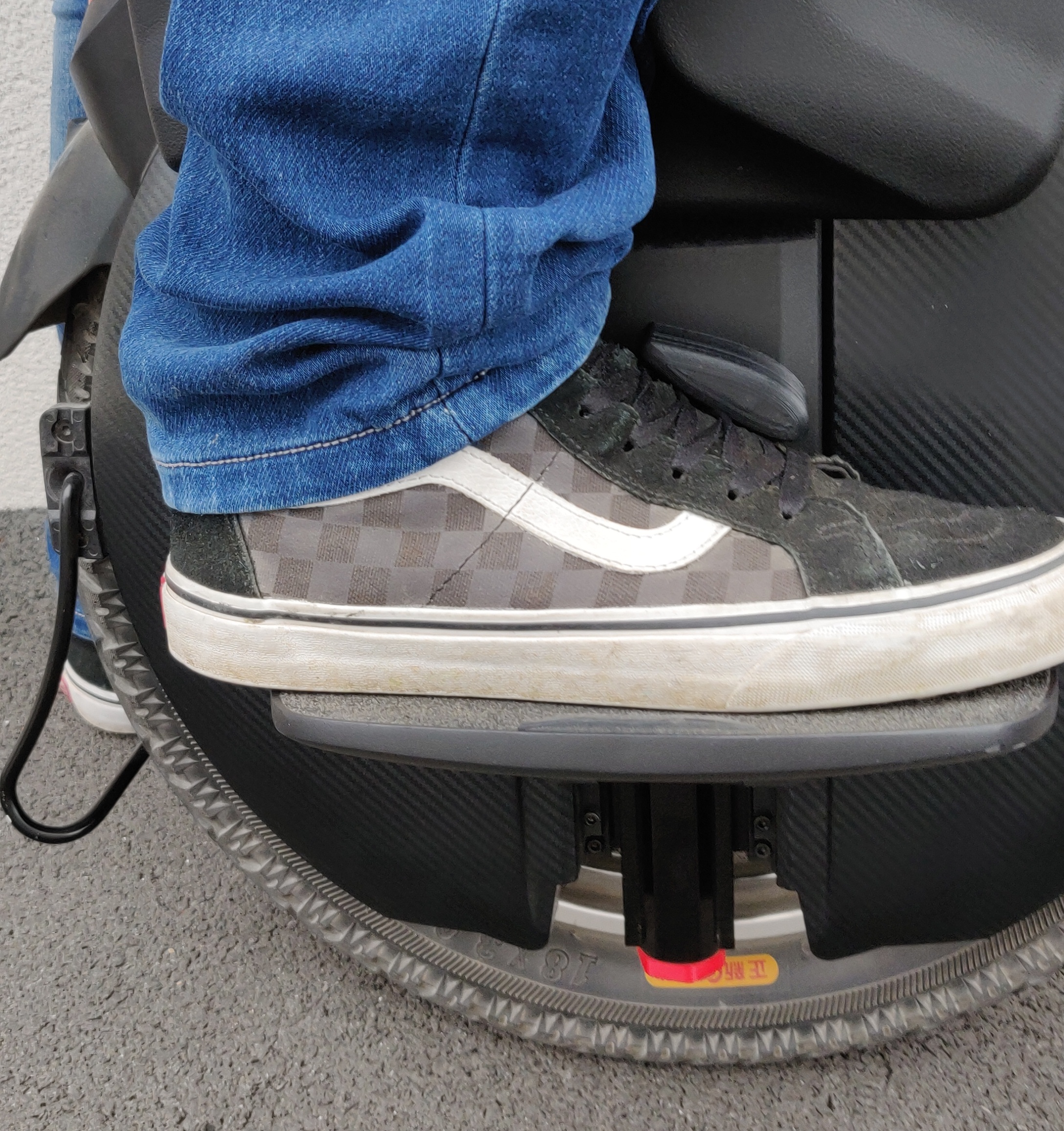

Motard34 Posté(e) le 6 juillet 2021 Partager Posté(e) le 6 juillet 2021 Salut. Je reviens quelque peu que mes propos concernant les pads inmotion sur la V11... Au départ je les avaient positionné très bas, pour servir a la fois de jump pads et de power pads. Là en ce qui me concerne, leur efficacité était proche de zéro. Depuis, repositionnés plus haut, uniquement en mode power pads, c'est nettement mieux voire indispensable, que ce soit pour accélérer fort, freiner fort et y compris pour engager dans les virages. Bref aujourd'hui je n'envisagerai plus de m'en passer... Pour caler mes pieds, j'ai ajouté de flypads imprimés en 3D, qui s'ils ne me permettent pas de sauter (pour l'instant car je ne sais pas et que la roue et moi sommes très lourds 😉) gardent mes pieds en place lors de passages de bumps ou de trottoirs... Citer Lien vers le commentaire Partager sur d’autres sites More sharing options...
bayahibe94 Posté(e) le 6 juillet 2021 Partager Posté(e) le 6 juillet 2021 Comment tu as fait pour fixer le petits pad pour les pieds? Ils sont tout petits… Envoyé de mon iPhone en utilisant Tapatalk Citer Lien vers le commentaire Partager sur d’autres sites More sharing options...
Motard34 Posté(e) le 6 juillet 2021 Partager Posté(e) le 6 juillet 2021 Ils sont fixés sur les vis d'origine qui tiennent les caches latéraux. Vis d'origine a remplacer par des plus longues bien sûr Citer Lien vers le commentaire Partager sur d’autres sites More sharing options...
