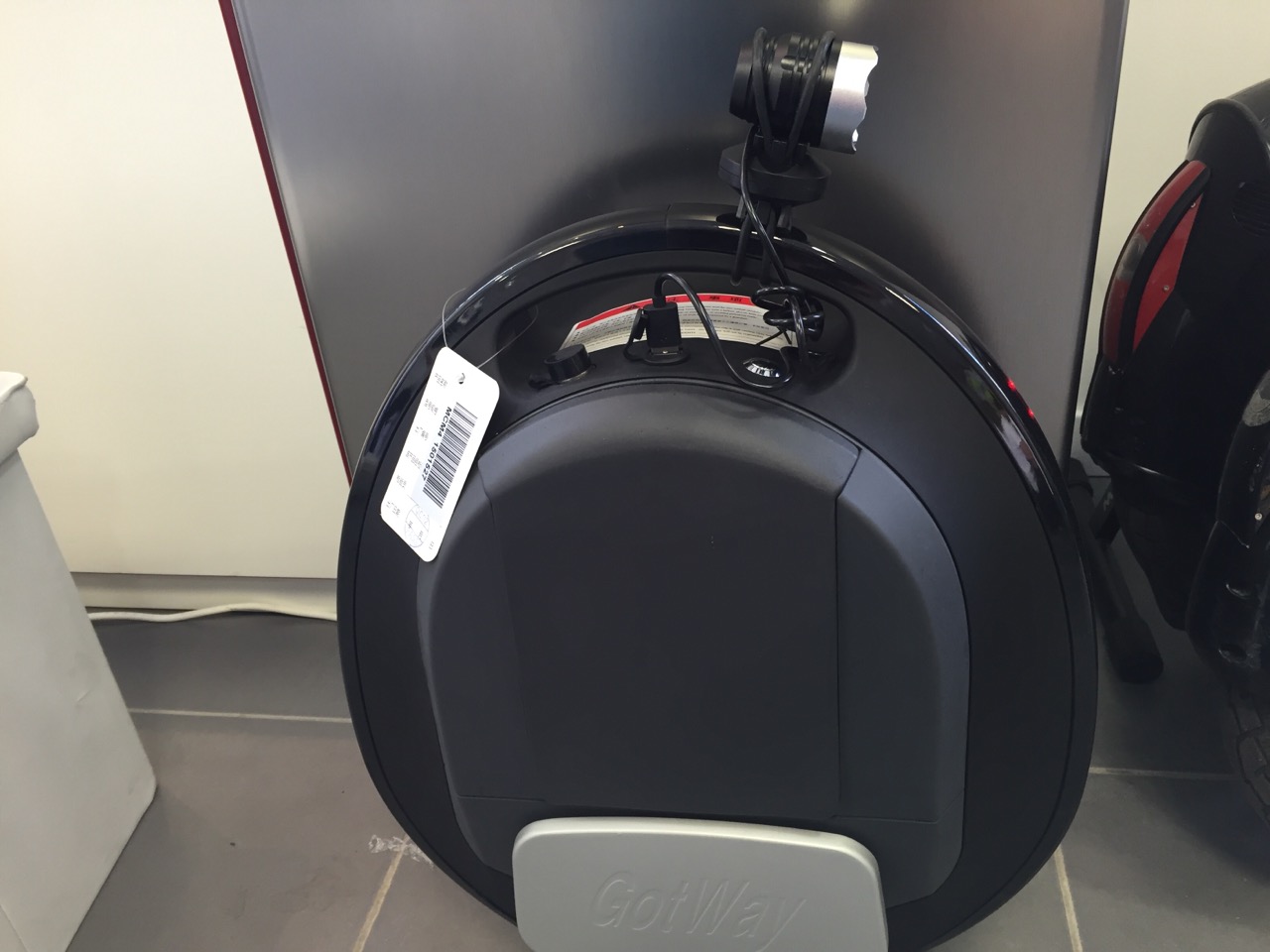

Tbx Nicolas Posté(e) le 10 septembre 2016 Partager Posté(e) le 10 septembre 2016 @Orestreil y a cette solution proposée chez @Gyroroue-shop Citer Lien vers le commentaire Partager sur d’autres sites More sharing options...

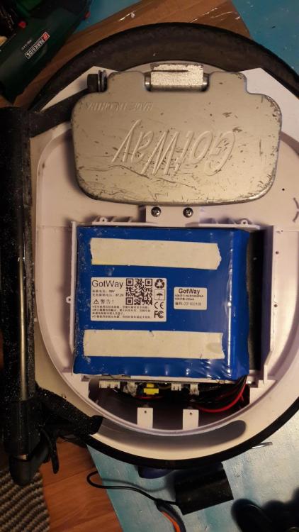

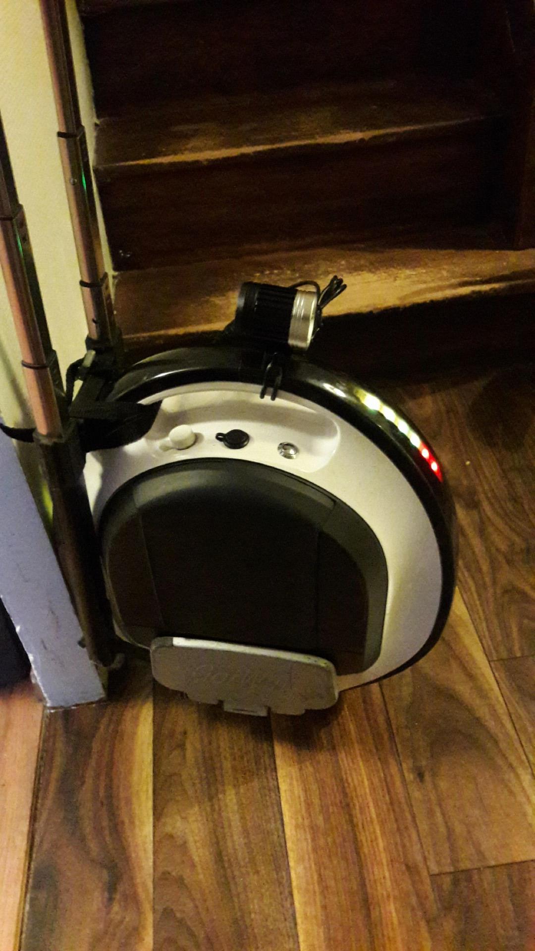

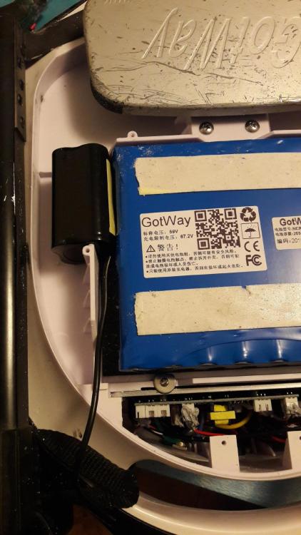

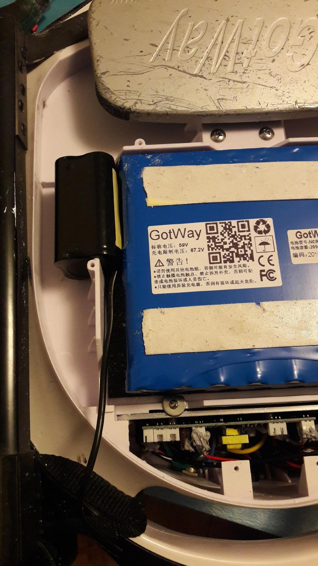

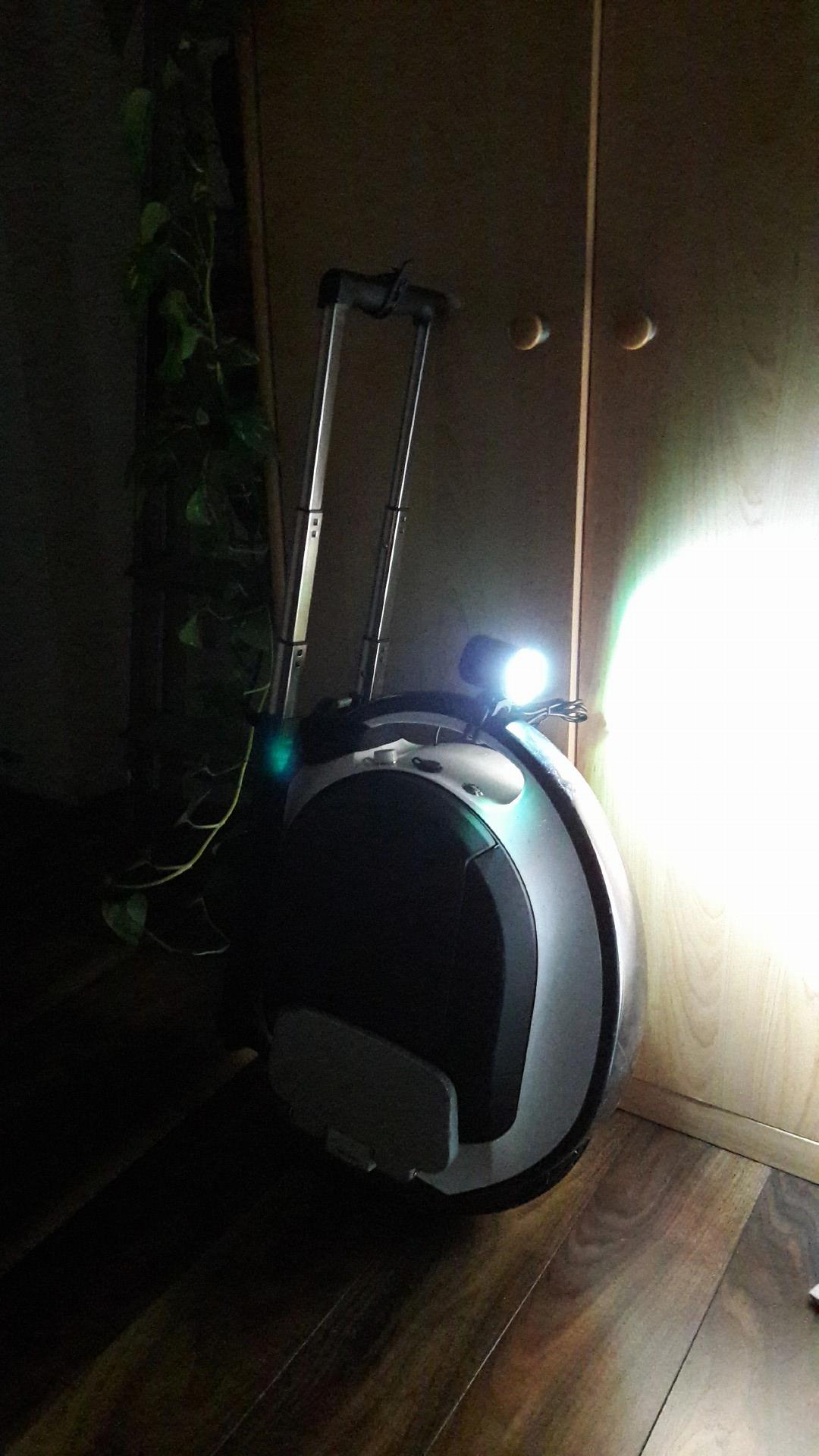

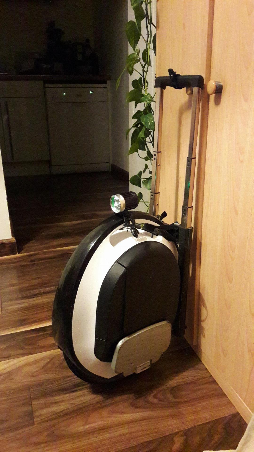

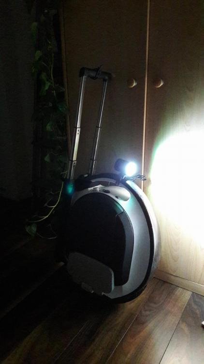

Zorgalouf Posté(e) le 13 septembre 2016 Partager Posté(e) le 13 septembre 2016 Je viens de recevoir ma lampe : https://www.amazon.fr/TUOFENG-éclairage-rechargeable-française-lautonomie/dp/B00LMUBXKS Plus qu'à trouver un peu de temps pour l'installer, j'aimerais planquer la batterie dans la coque de la roue, donc démontage (jamais fait, on verra ce que ça donne) pour voir si c'est possible et bidouiller aussi un support correct. En tout cas, ça éclaire fort, c'est cool!! Si j'arrive à faire un truc sympa, je ferais un mini-tuto Citer Lien vers le commentaire Partager sur d’autres sites More sharing options...

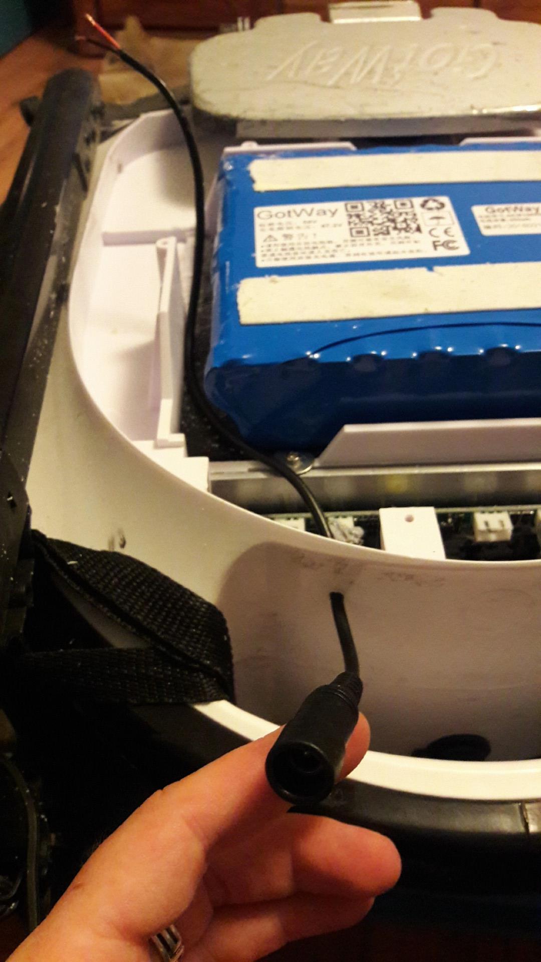

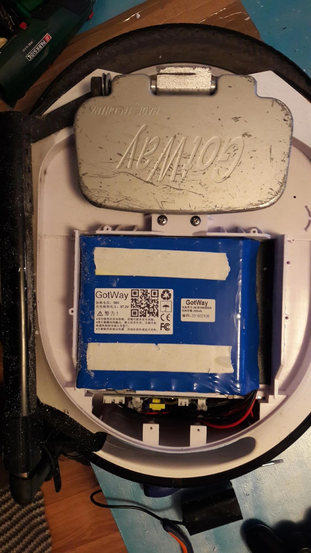

Zorgalouf Posté(e) le 14 septembre 2016 Partager Posté(e) le 14 septembre 2016 Bon, j'ai bricolé un peu ce soir: insertion de la batterie dans la coque de ma roue ce qui a demandé de faire un tout petit peu de place, passage du câble vers l'extérieur avec un trou le plus petit possible (donc coupé le câble et ressoudé) pour avoir le moins possible d'éventuelle rentrée d'eau et enfin pose de la lampe. Ce dernier point à été fait à l'arrache parce que j'avais pas le temps de faire mieux ce soir, donc à revoir des que possible. Voilà quelques photos pour montrer tout ça ! (désolé si c'est dans le désordre, sur portable c'est pas hyper pratique) Citer Lien vers le commentaire Partager sur d’autres sites More sharing options...

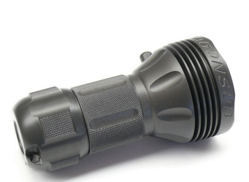

Invité Posté(e) le 10 novembre 2016 Partager Posté(e) le 10 novembre 2016 Bonsoir, nouveau sur le forum, je me permets de vous faire part de mon expérience. Je viens d'équipé ma roue d'éclairage afin "d’être vu". pour ce qui est de ma propre vision, j'utilise (mais je n'est aucun mérite, étant plongeur, j'avais cette lampe à ma disposition) une lampe de chez DragonSub, qui délivre au max 1650 Lm. Et je peux vous dire de vous méfier des arguments commerciaux de certains produit "no name" vendu sur Amazon ou autre. J'ai pu comparer ma lampe avec un collègue de plongée très fier d'avoir acheté sa nouvelle lampe vendue pour 2000Lm, elle éclairait moins que la mienne en puissance mini. A titre d'info, chaques lampes xénons produit par Phillips montées sur une voiture sont testées et ne doivent pas excéder 1200 Lm. Donc poser vous la question, est-ce que ma lampe génère autant de lumière qu'un phare de voiture? Donc pour disposer de plus de 1500 Lm, il faut: http://www.dragonsub.fr/megalithium5r.html ou tout autre produit similaire (en tant que plongeurs, nous sommes très exigeant). Prenez le temps de vous rendre dans un magasin de vente de matériels de plongée pour tester les lampes. Alors oui, 400€ pour une lampe, ça fait chère, mais elle est totalement étanche, produit réellement 1650 Lm (on a l'impression d’être en plein jour), tient dans la main, elle est fournie avec un accu de qualité (les accu de mon ancienne lampe ont tenu 6 ans), elle dispose d'un système de sécurité qui permet de l'utiliser hors de l'eau (protection contre les surchauffes), et quoi de plus agréable en vacances en méditerranée (ou ailleurs) de se faire un bain de minuit avec cette lampe qui permet de découvrir toute la vie nocturne des mer et des océans. En espérant que cela puisse vous aider, et merci de ne pas prendre ce que je viens d'écrire comme présomptueux, je suis juste quelqu'un de passionné Citer Lien vers le commentaire Partager sur d’autres sites More sharing options...
