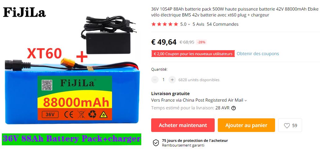

La capacité d'un pack de batteries doit être calculée en fonction du paramètre "P" (du BMS). Par exemple pour 10S4P (36V pour 40 cellules - 10 ensembles en série de 4 cellules en parallèle) si on met des batteries de 3000mAh la capacité du pack est de 4 x 3000mAh = 12000mAh ou 12Ah. On ne doit pas multiplier le nombre de total de cellules par 3000mAh = 120000mAh ou 120Ah. Les packs proposés sur Internet sont souvent des FAKE car pour mieux vendre, ils font la grande multiplication ! Le paramètre "S" sert à fabriquer la tension voulue (en Volts) alors que le paramètre "P" sert à distribuer le courant (en Ampères).

Et j'ajoute un exemple du procédé que tu as décrit, avec ce bloc 10S4P :
Donc un pack vraiment pas cher, constitué de cellules basses capacité 2200 mAh.
Avec l'esprit large, on peut comprendre pourquoi ils font ça, mais ce n'est absolument pas rigoureux et tu as raison de t'insurger.
Restons attentif... bien sûr, se laisser tenter n'est pas critiquable, quand on voit de simples chargeurs vendus 60€, mais restons pragmatiques.
