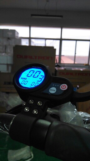

En_Zion_La Posté(e) le 30 novembre 2016 Partager Posté(e) le 30 novembre 2016 Kylin m'a confirmé que le compteur de la DUALTRON II sera le même que le DUALTRON I il m'a transmis une photo. Citer Lien vers le commentaire https://www.espritroue.fr/topic/1687-minimotors-dualtron/page/9/#findComment-31375 Partager sur d’autres sites More sharing options...
