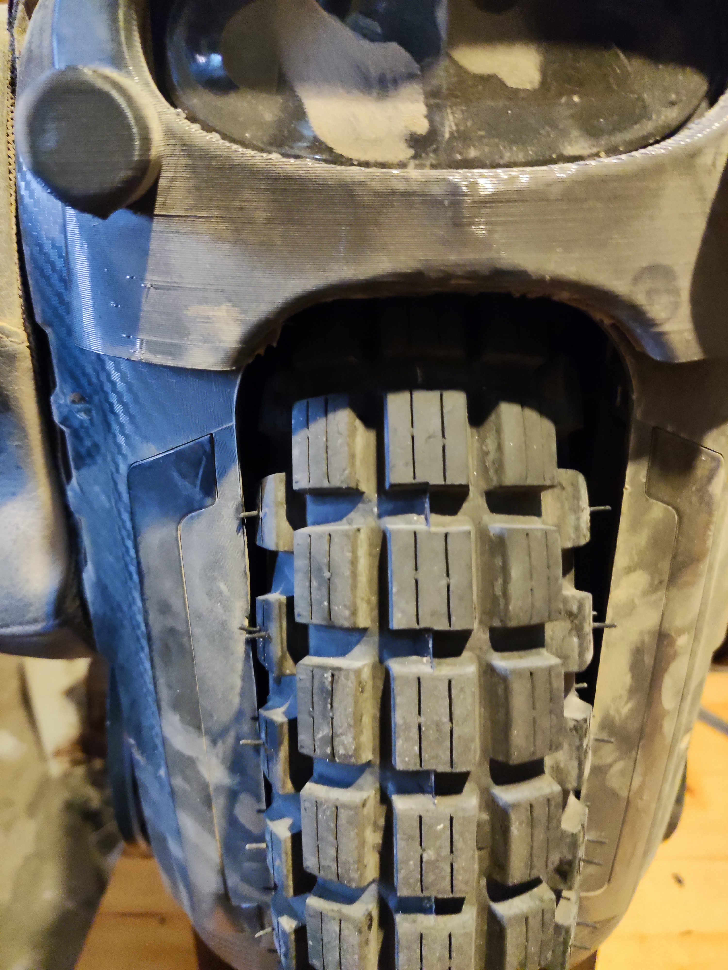

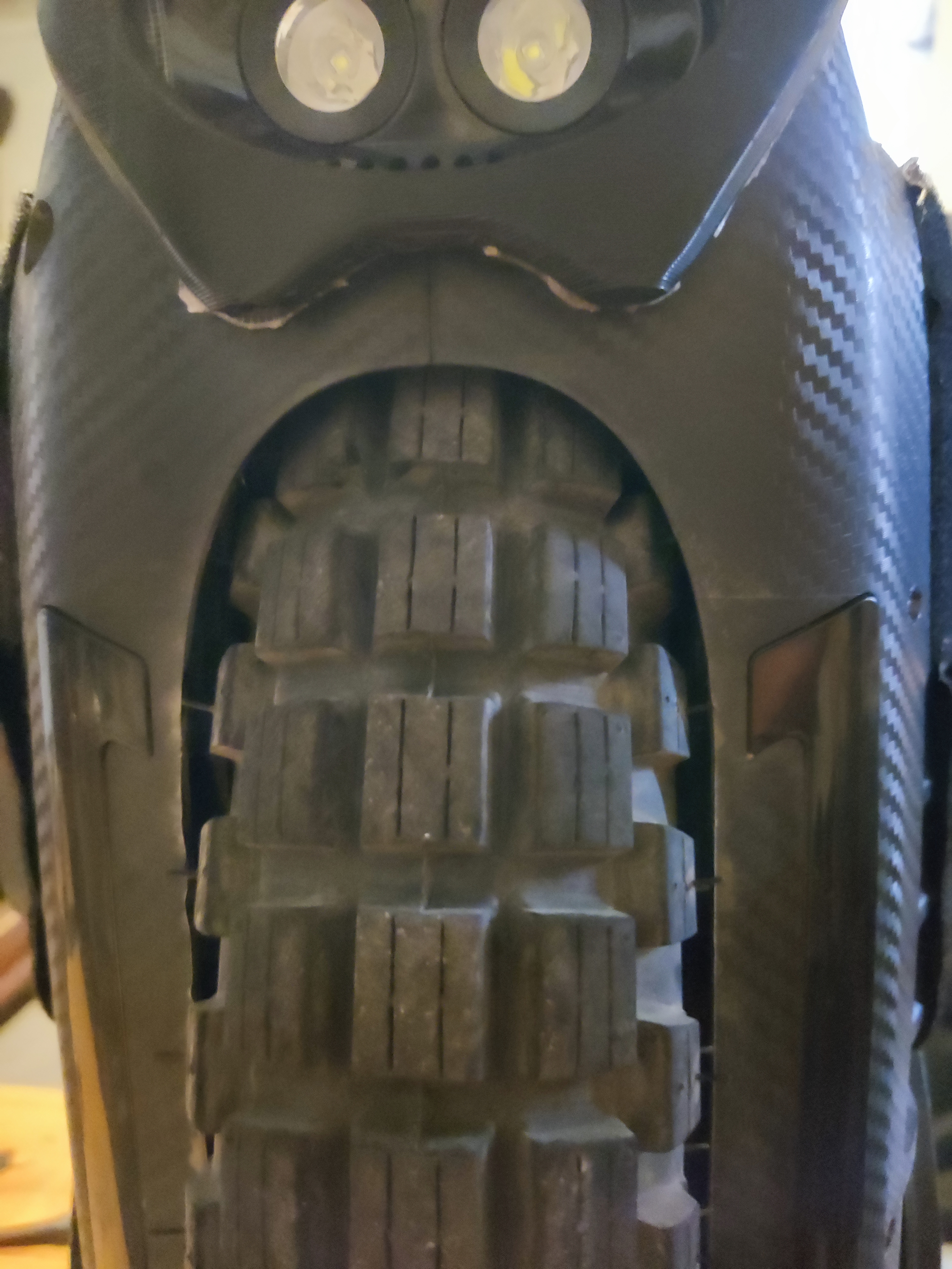

Salut @Tank j'ai un problème niveau centrage sur ma RS , j'ai l'arrière du pneu côté gauche qui frotte un peu.... Je n'arrive pas à bien le centrer, je désespère 😔
peux tu me donner la procédure à suivre au niveau des 6 vis BTR ?
Merci 🙂

Le 25/08/2021 à 08:51, Tank a dit :
En cas de mauvais centrage de l’ensemble moteur/jante/pneu dans la coques, c’est comme sur les Gotway, c’est au niveaux des 6 vis BTR de chaque côté  entre la coque et les support pedale qu’il faut jouer?
Je faisais référence à ce message 😉
