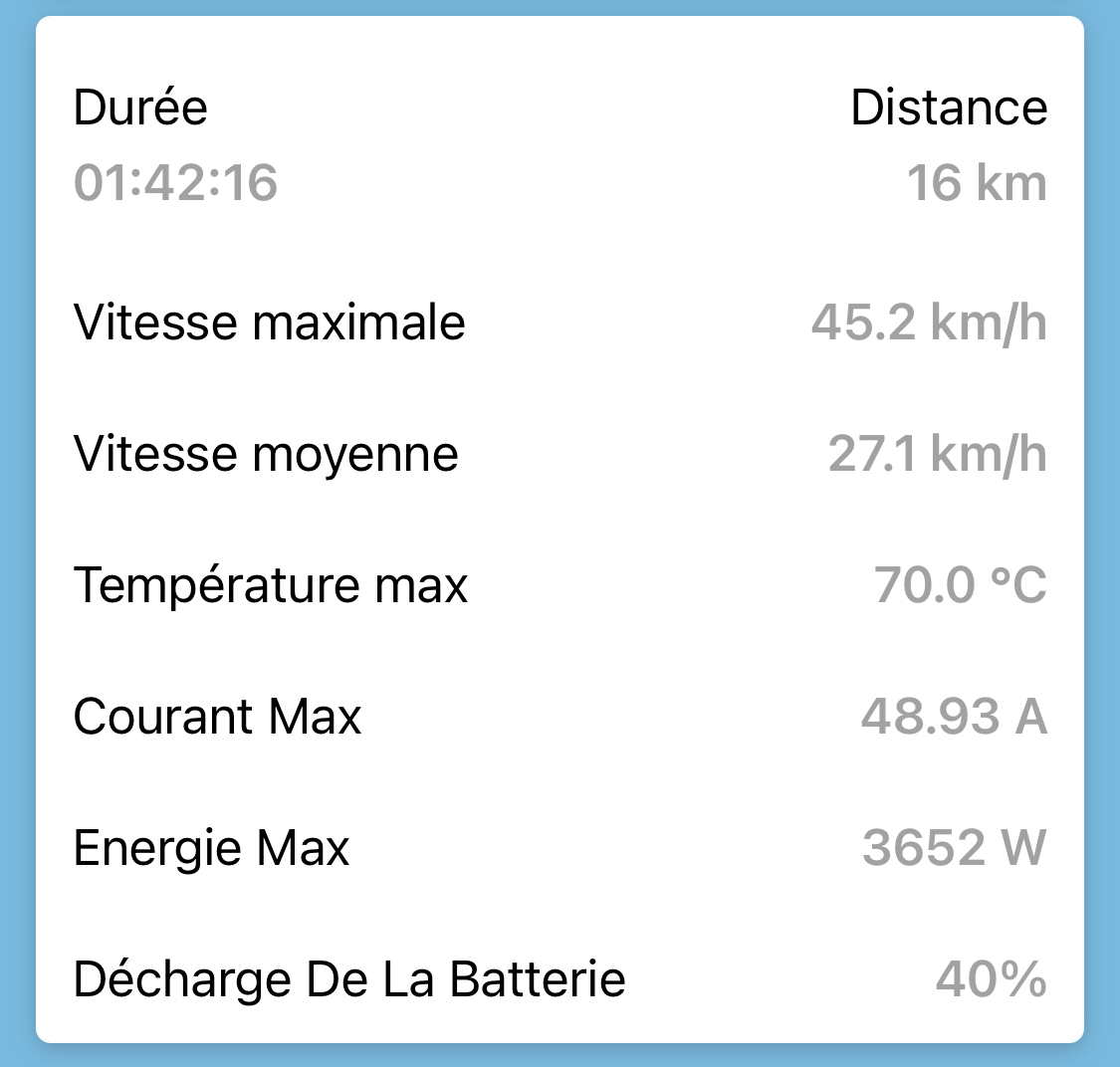

je me permets d'intervenir moi aussi, non pas pour répondre mais poser la même question... mais pour 70 °c 😱
Je m'étais dit que j'allais fouiller pour voir quelle était la température max tolérable sur une KS18L et je tombe sur ce sujet concernant une température de 47 °c...
Du coup, ça me fait peur... 😨
Je précise que je suis à La Réunion et qu'il fait plutôt chaud genre 30 - 35 °c et que j'ai fait un peu de côte.
A un moment au bout d'une heure j'entends 3 petits bips rapides et je vois que l'indicateur de température sur Darknessbot de ma montre est rouge.... à environ 65 °c. 🤔
J'avais fini ma montée donc je repars gentillement en me disant qu'en se laissant porter par la pente descendante ça allait refroidir tout seul.
Je n'ai pas eu de problèmes et les petits bips ne se sont pas re-manifestés... Mais je ne suis peut-être pas passer loin sans m'en rendre compte... 🤭
Je vous joins les indicateurs de Darknessbot.
Quelqu'un saurait-il quelle est la température max tolérable pour une ks18L ?
Je n'ai eu que 3 petits bips légers sans Tiltback...
Je suis également preneur de vos avis 🙂

Je ne peux malheureusement pas te répondre ... Mais depuis la montée en température ma roue enclenche le ventilateur sans raison alors qu'avant elle ne le faisait pas...
Les roues sont-elles adaptées à tout climat ? Bonne question qui mériterait qu'on s'y penche...
Espérons qu'un avis expert arrive sur le sujet ...
