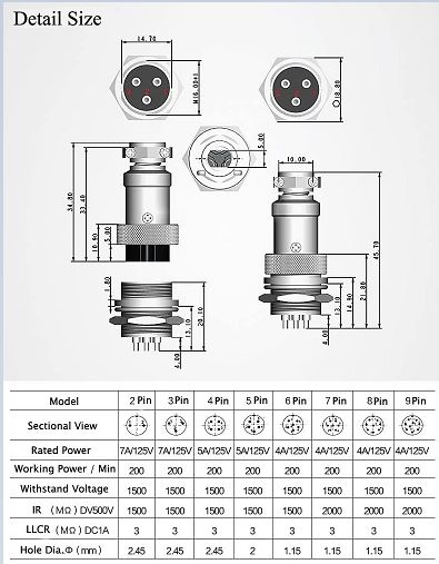

:D Je vous trouve tous un peu négatifs, là...
La ks16s est une 840 Wh 60V nominaux, la quantité de courant est donc 840 / 60 = 14 Ah.
Il faut éviter de charger à plus de 0,5C , en conséquence les accus accepteraient un courant de 7 A sans souci...
le fil aussi tient largement, c'est un awg18 :
Le connecteur du port de charge GX16 tient tout juste 7 Ampères (version 3 broches) :
La double diode schottky à l'entrée de chaque bms sont de 20A.
Donc tu peux charger entre 5 et 7A sans problème,
Pour info, j'ai pratiqué (en rando) des recharges 4A + 1,5A , à l'aide d'un appareil qui faisait le couplage et qui s'appelait CD2.
