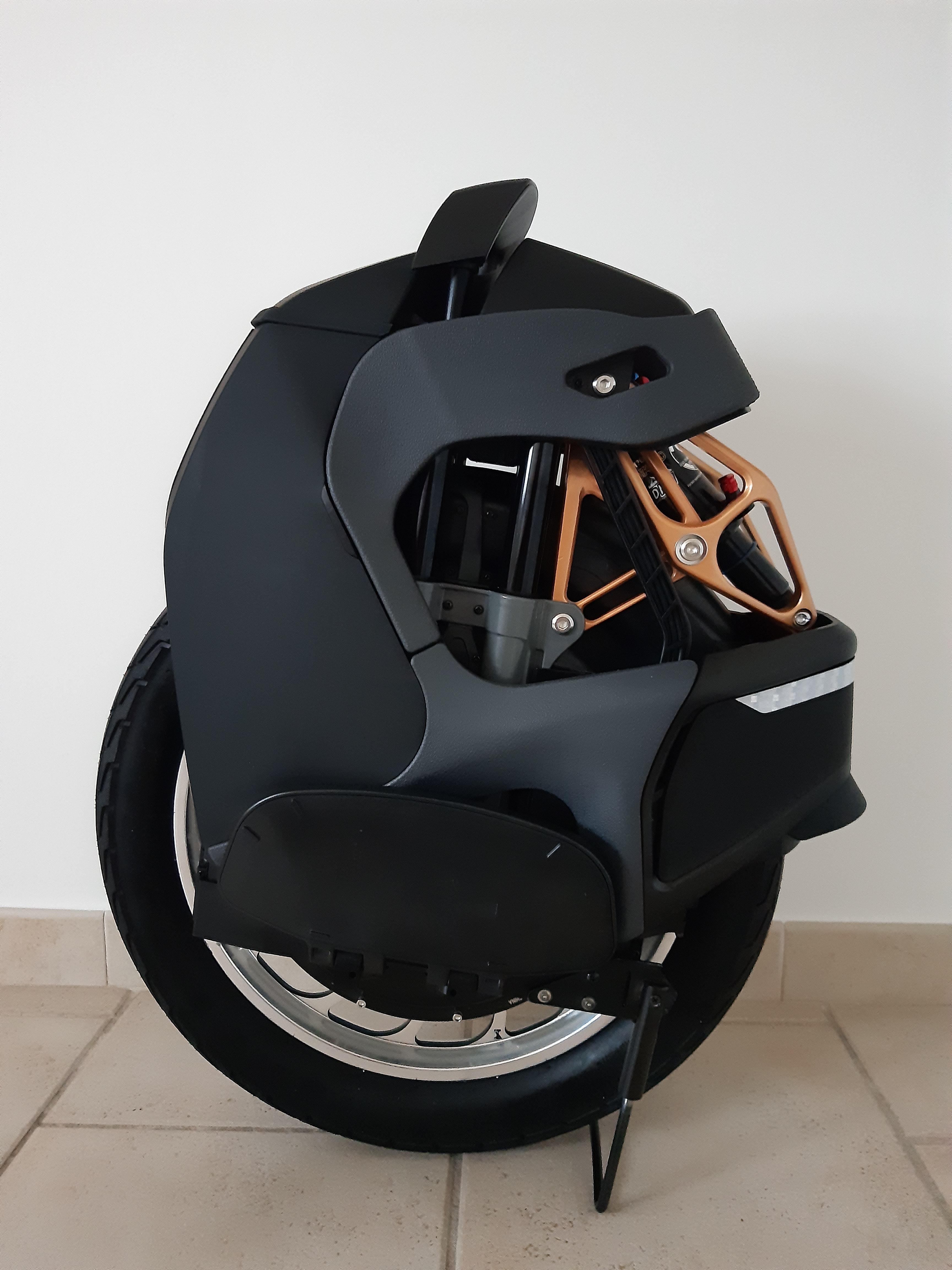

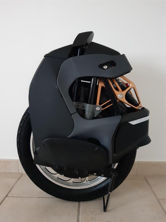

Khris Posté(e) le 5 mai 2021 Partager Posté(e) le 5 mai 2021 J'ai monté cette béquille et je dois dire que sans modifications, la S18 termine rapidement par terre 😪 Déjà, dans la vidéo, à 2mn, il présente la S18 sur la béquille qui est inclinée dans le mauvais sens et à moins de serrer comme un âne les vis au niveau des pivots, la roue ne peut pas tenir comme ça. Elle basculera automatiquement vers l'arrière et si on serre comme un bourrin, bah... difficile de replier ou déplier la béquille du coup 🙄 Ensuite, il faut commencer par passer au papier de verre les tiges pour qu'elles coulissent correctement dans les fourreaux sinon impossible de les régler (c'était mon cas en tout cas) Il faut aussi diminuer la longueur de ces tiges (1cm pour moi) pour que la roue soit plus basculée sur l'arrière et qu'elle repose un peu plus dessus. Un peu genre V11 mais sans exagéré non plus, la béquille n'a pas l'air très solide Une petite photo sera plus parlante et je précise que même avec ces modifications, la roue n'est pas très stable et j'ai l'impression qu'au moindre coup de vent, elle filera par terre. J'ai aussi testé sur sol irrégulier et/ou non plat, c'est trop risqué donc je n'utiliserai cette béquille qu'à la maison. Autant dire que 75€ le bout de métal, ça fait un peu mal aux fesses 😕 Si quelqu'un à une solution, je suis preneur évidemment 😉 2 Citer Lien vers le commentaire https://www.espritroue.fr/topic/16966-kingsong-s8-installation-b%C3%A9quille/#findComment-298199 Partager sur d’autres sites More sharing options...
kikarom Posté(e) le 5 mai 2021 Partager Posté(e) le 5 mai 2021 (modifié) Etonnant, tu es sur de ton montage ? car sur la photo de mobility urban elle est dans l'autre sens, ce qui semble logique... a2min dans la video, la pose me parait logique, après je ne l'ai pas entre les mains, donc difficile de savoir, il faudrait voir si un autre Wheeler a eu le même soucis que toi. Modifié le 5 mai 2021 par kikarom Citer Lien vers le commentaire https://www.espritroue.fr/topic/16966-kingsong-s8-installation-b%C3%A9quille/#findComment-298200 Partager sur d’autres sites More sharing options...
Khris Posté(e) le 5 mai 2021 Partager Posté(e) le 5 mai 2021 J'ai passé plusieurs heures à faire des tests avant de trouver la moins mauvaise des solutions (pour moi évidemment) Dans le doute, je viens encore de vérifier en mettant la béquille dans l'autre sens mais rien ne bloque la béquille dans cette position Peut être que j'ai loupé un truc mais néanmoins, la béquille est équipée avec des ressorts, ressorts censés bloqués plus ou moins la béquille dans une certaine position mais je ne pense pas dans cette position intermédiaire comme dans la vidéo (de toute façon, ces ressorts ne servent à rien tellement c'est mal fichu) il y a aussi des taquets d'arrêt. Je pense qu'ils doivent servir à quelque chose et dans mon montage oui, mais dans la vidéo, ils ne servent à rien du tout non plus Dans les images de Mobility Urban effectivement, la béquille est beaucoup moins incliné. J'ai testé aussi mais la S18 est une roue très équilibré et son centre de gravité est assez haut. Du coup, dans cette position, la roue est quasi à son point d'équilibre et le moindre souffle de vent, un sol imparfait et/ou non plat fait que la roue bascule (je l'ai pas déjà dis quelque part ça ?? 🤔) Bref, malgré tout, il faudrait effectivement l'avis d'un autre possesseur de cette béquille, j'ai peut être foiré le montage en définitive Il n'en reste pas moins que 75€, c'est beaucoup trop cher pour un produit si mal fini 🙄 Citer Lien vers le commentaire https://www.espritroue.fr/topic/16966-kingsong-s8-installation-b%C3%A9quille/#findComment-298203 Partager sur d’autres sites More sharing options...
nec Posté(e) le 6 mai 2021 Partager Posté(e) le 6 mai 2021 (modifié) J’ai vu cette béquille chez Mobilityurban (elle est sur leur s18 de démo) … niveau stabilité je n’ai pas trouvé ça super stable … j ai eu le malheur de la frôler et elle est tombée direct. je pense qu il manque un retour comme sur la v11 pour qu’elle ai une forme en L (sur le côté ou la béquille touche le sol) ce qui lui permettrait d avoir un plus grande surface de contact et du coup ca devrait être plus stable. mais l idée est bonne faut juste qu’elle soit améliorée pour la S18 car c est quand même super pratique ces béquilles Modifié le 6 mai 2021 par nec 1 Citer Lien vers le commentaire https://www.espritroue.fr/topic/16966-kingsong-s8-installation-b%C3%A9quille/#findComment-298224 Partager sur d’autres sites More sharing options...

David schwartz Posté(e) le 2 juin 2021 Partager Posté(e) le 2 juin 2021 (modifié) Le 26/05/2021 à 04:19, fritzouille a dit : Malheureusement non carma commandé à été annulée et remboursée car elle était arrivée à délai de non expédition de leur part. Ils me disaient de patienter, patienter et finalement pour rien lol, ils mentaient sur leur stock je pense. Je retenterai à la fin du mois une nouvelle commande, je peux comprendre. en 1 semaine je les reçu, je vais tester ça 😉 si j'ai un soucis comme Khris je me ferait des nouveaux support usiner en carbone Modifié le 2 juin 2021 par David schwartz 1 1 Citer Lien vers le commentaire https://www.espritroue.fr/topic/16966-kingsong-s8-installation-b%C3%A9quille/#findComment-301959 Partager sur d’autres sites More sharing options...
kikarom Posté(e) le 2 juin 2021 Partager Posté(e) le 2 juin 2021 (modifié) Il y a 3 heures, David schwartz a dit : en 1 semaine je les reçu, je vais tester ça 😉 si j'ai un soucis comme Khris je me ferait des nouveaux support usiner en carbone ton retour m'interresse Modifié le 2 juin 2021 par kikarom Citer Lien vers le commentaire https://www.espritroue.fr/topic/16966-kingsong-s8-installation-b%C3%A9quille/#findComment-301980 Partager sur d’autres sites More sharing options...
David schwartz Posté(e) le 5 juin 2021 Partager Posté(e) le 5 juin 2021 Le 02/06/2021 à 23:54, kikarom a dit : ton retour m'interresse la tout de suite, achète pas ça! je vais amélioré tout le système mais d'origine ces complètement nul ... 1 1 Citer Lien vers le commentaire https://www.espritroue.fr/topic/16966-kingsong-s8-installation-b%C3%A9quille/#findComment-302299 Partager sur d’autres sites More sharing options...

David schwartz Posté(e) le 14 avril 2022 Partager Posté(e) le 14 avril 2022 il y a une heure, Zorgalouf a dit : Alors, quelqu'un a trouvé des solutions sympa pour la béquille ? après avoir acheter la béquille amovible en tube métal non stable, je me suis fabriquer ça en carbone et impression PETG super stable le carbone rajoute en plus un coter sympa pour le design 1 1 Citer Lien vers le commentaire https://www.espritroue.fr/topic/16966-kingsong-s8-installation-b%C3%A9quille/#findComment-331264 Partager sur d’autres sites More sharing options...
