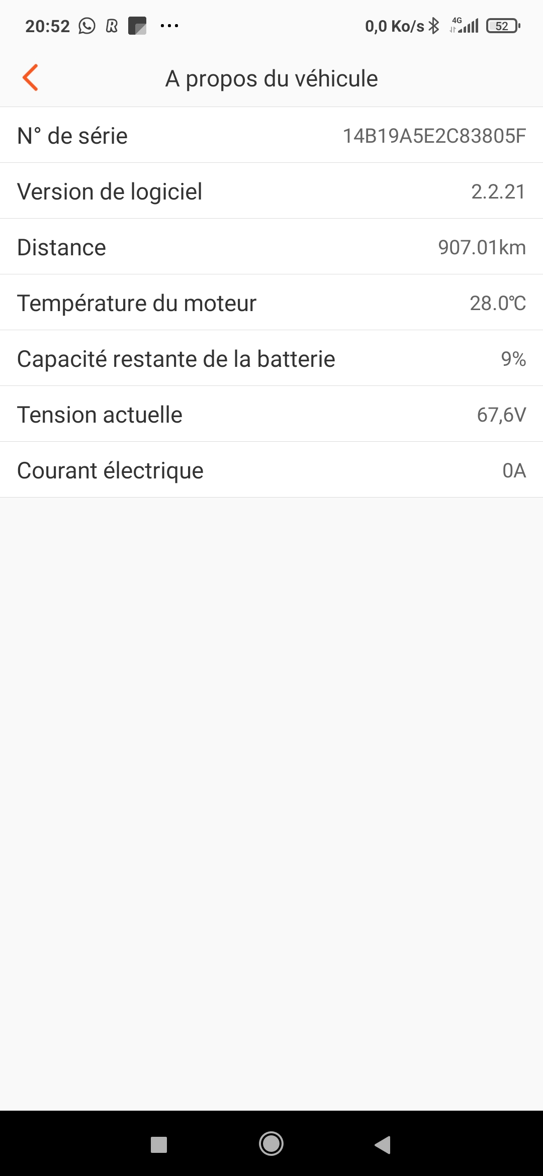

v5f06 Posté(e) le 26 mai 2021 Partager Posté(e) le 26 mai 2021 J ai fait un test d autonomie sur 3 jours avec a/r chez moi en ville. Sachant que je suis remontée 2 fois chez moi et que ca grimpe bien,j etait a 32% a froid pour 29km et je suis reparti en ville en sachant que j allais chez qq un avec mon chargeur.J ai roule autour de 20/25km/h sans brusque la.roue,j ai pu faire 9km la roue s est cabré.J ai insisté il restait 12% elle s est recabre et même plus moyen de la faire roule au trolley. Donc j en déduit que les 33% sont en reell l equivalent de meme pas 10% si j avais rouler Normalement. Je suis pourtant pas lourd 75km habillé,mais j ai qq cote,par chez moi y a vraiment que les 50 premier % exploitable normalement apres il faut trop diminué la vitesse moyenne et encore l autonomie s effondre. A note que deja a 36% elle avait leve les pedale dans ma cote, j'ai attendu 30sec et j ai finit la côte. Citer Lien vers le commentaire https://www.espritroue.fr/topic/16975-v8f-neuve-anomalie-de-batterie/page/2/#findComment-301190 Partager sur d’autres sites More sharing options...
