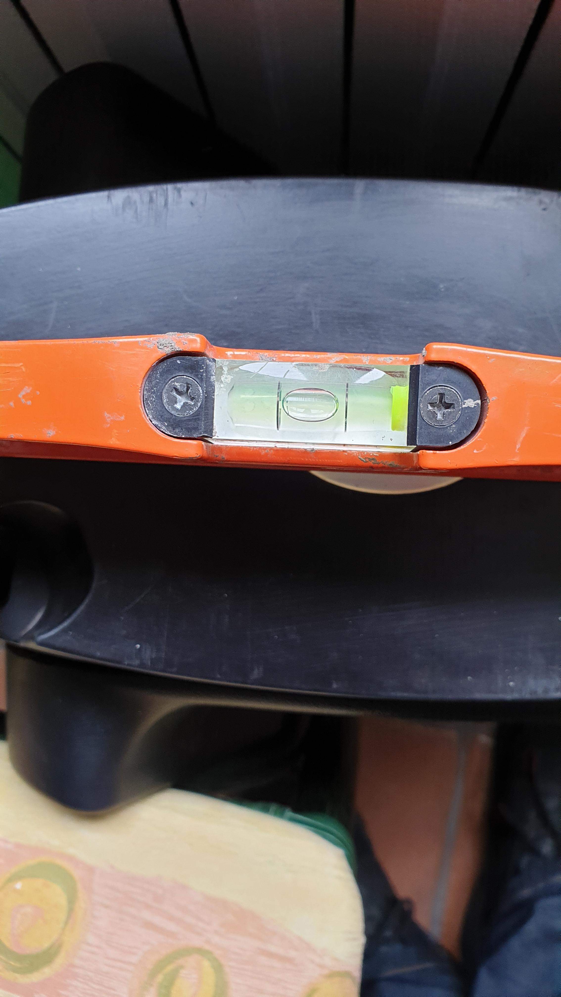

joel chretien Posté(e) le 9 avril 2021 Partager Posté(e) le 9 avril 2021 Depuis quelques temps ma gyroroue kingsong ks18l s'incline vers l'avant sans raison apparente quand elle est posée sur le côté de plus à petit vitesse elle s'incline vers l'avant je suis obligé de m'arrêter car elle s'incline trop fort. Qui a la solution ? J'espère que se n'est pas la carte mère car elle a était chargée au mois d'août. Je joins une vidéo en accélérer de 20 secondes 20210409_085807_1_1_1_1_1.mp4 Citer Lien vers le commentaire https://www.espritroue.fr/topic/16983-inclinaison-gyroroue-vers-lavant/ Partager sur d’autres sites More sharing options...

MrP-MrF Posté(e) le 9 avril 2021 Partager Posté(e) le 9 avril 2021 il y a 43 minutes, joel chretien a dit : J'ai refait plusieurs fois la calibration c'est toujours pareil rien ne change Déjà eu ce genre de souci. Downgrade firmware, avec eucword. Et recalibrage ensuite contre un mur avec un niveau sur la roue. Si ca marche, reupload firmware (ou pas) Si pas firmware alors effectivement renvoi carte mère. Citer Lien vers le commentaire https://www.espritroue.fr/topic/16983-inclinaison-gyroroue-vers-lavant/#findComment-294331 Partager sur d’autres sites More sharing options...
misc Posté(e) le 9 avril 2021 Partager Posté(e) le 9 avril 2021 (modifié) La 18(x)l (et probablement les autres KS) fait une compensation du pedal dip* qui nécessite que la calibration soit verticale dans tous les sens, et pas seulement avant arrière. Donc si tu utilise un mur met la le plus droit possible, à la limite de chuter vers l'extérieur. Mieux: un socle qui peut être aussi simple que deux blocks de taille identique. (*ton problème pourrais être ceci, mal calibré la compensation du pedal dip crée des comportements bizarres.) Modifié le 9 avril 2021 par misc 1 Citer Lien vers le commentaire https://www.espritroue.fr/topic/16983-inclinaison-gyroroue-vers-lavant/#findComment-294336 Partager sur d’autres sites More sharing options...

Techos78 Posté(e) le 10 avril 2021 Partager Posté(e) le 10 avril 2021 Petit rappel historique... Pour le calibrage des pédales, il y a une différence entre les vieilles roues et les nouvelles. Mais pas d'équivoque possible car les procédures sont différentes. "Avant", il fallait caler la roue à l'angle désiré et l'appli validait cette position, qui compensait simultanément l'erreur des accéléromètres de tangage et de roulis, (pouvant faire ~3° # ). Il était extrêmement important que le roulis soit à 0°, un support était souvent nécessaire. La conséquence d'un roulis non nul était un piqué ou cabré fugitif lors des virages, dus aux projections angulaires entre repères géographiques et repères engin. "Maintenant", le calage des capteurs est fait en usine, il ne reste que l'inclinaison en site (tangage) que l'utilisateur peut imposer, roue le long d'un mur, on indique un angle avec l'appli et la roue mémorise. # : MPU-6000 : voir page 13 : ZERO-G OUTPUT = 50 ou 80mg d'erreur : ~3 ou 4°, ajouter l'erreur de position de la puce sur la carte mère. Citer Lien vers le commentaire https://www.espritroue.fr/topic/16983-inclinaison-gyroroue-vers-lavant/#findComment-294382 Partager sur d’autres sites More sharing options...
joel chretien Posté(e) le 10 avril 2021 Auteur Partager Posté(e) le 10 avril 2021 Malgré un calibrage minutieux ma roue s'incline toujours. J'ai donc décidé de rétrogradé de firmware . Du 2.2 je suis passé au firmware 1.03 c'est la version première de la roue. Un nouveau calibrage a était fait par contre le bip de confirmation était plus long. ensuite j'ai remis à jour le firmware 2.2 depuis plus aucun souci. Je vais faire des essais la semaine prochaine à l'extérieur afin de vérifier si c'est OK Je croise les doigts 🤞🤞🤞🤞 Il y a 9 heures, Techos78 a dit : Petit rappel historique... Pour le calibrage des pédales, il y a une différence entre les vieilles roues et les nouvelles. Mais pas d'équivoque possible car les procédures sont différentes. "Avant", il fallait caler la roue à l'angle désiré et l'appli validait cette position, qui compensait simultanément l'erreur des accéléromètres de tangage et de roulis, (pouvant faire ~3° # ). Il était extrêmement important que le roulis soit à 0°, un support était souvent nécessaire. La conséquence d'un roulis non nul était un piqué ou cabré fugitif lors des virages, dus aux projections angulaires entre repères géographiques et repères engin. "Maintenant", le calage des capteurs est fait en usine, il ne reste que l'inclinaison en site (tangage) que l'utilisateur peut imposer, roue le long d'un mur, on indique un angle avec l'appli et la roue mémorise. # : MPU-6000 : voir page 13 : ZERO-G OUTPUT = 50 ou 80mg d'erreur : ~3 ou 4°, ajouter l'erreur de position de la puce sur la carte mère. 1 Citer Lien vers le commentaire https://www.espritroue.fr/topic/16983-inclinaison-gyroroue-vers-lavant/#findComment-294468 Partager sur d’autres sites More sharing options...
joel chretien Posté(e) le 13 avril 2021 Auteur Partager Posté(e) le 13 avril 2021 Concernant ma kingsong ks18l Rien n'a changée malgré les changements de versions. Elle s'incline toujours vers l'avant à petit vitesse Je pense que c'est la carte mère. C'est vraiment désagréable Comment faire pour remédier à se dysfonctionnement Citer Lien vers le commentaire https://www.espritroue.fr/topic/16983-inclinaison-gyroroue-vers-lavant/#findComment-295040 Partager sur d’autres sites More sharing options...
