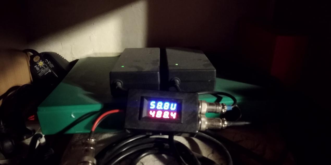

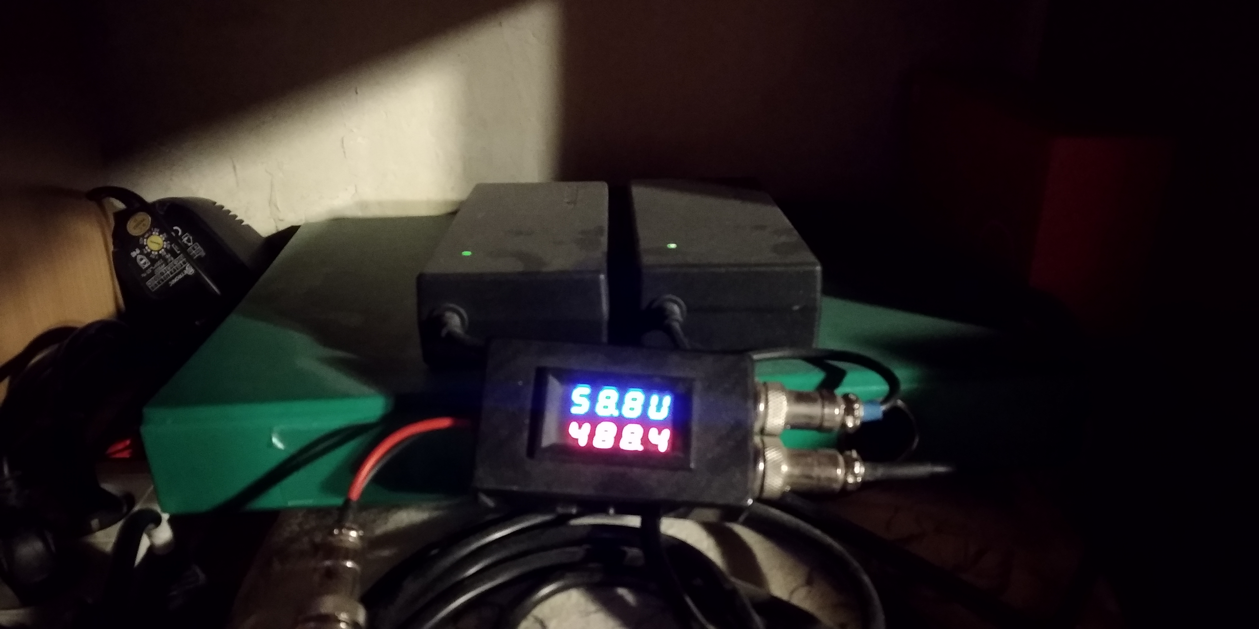

Juan-Miguel Posté(e) le 12 avril 2021 Partager Posté(e) le 12 avril 2021 Bonjour, Je vous partage mon experience concernant la recharge de ma Ninebot Z10 . Je l'ai depuis le mois de janvier et j'ai constaté apres le passage au vert en controlant via l'appli Ninebattery que la tension maxi des pack etait à 57,60v environ sachant que la tension max de chaque pack devrait etre à 58,8v (pack de 14cell a 4,2v max) . Ce n'est pas donc le cas meme en laissant le chargeur branché 24h ça ne bouge plus . Il manque donc environ 1v dans chaque pack . J'ai donc vérifier la tension max du chargeur d'origine et il est a 58,2v . J'ai acheté un chargeur rapide 5a et j'ai verifié celui-çi a bien une tension de sortie de 58,8v. ça ne change rien pour la charge celle-çi se coupe à 57,70v dans chaque pack et les cellules ne sont pas équilibré . 2 possibililtés sont envisageable : 1ère c'est que l'ancien proprio n'a jamais fait d'equilibrage des cellules en laissant brancher régulièrement le chargeur meme apres l'allumage du voyant vert 2ème c'est que le chargeur ne delivre pas la tension max prévu pour l'equilibrage soit 58,8v Sous l'oeil supervisé et les conseils d'un membres que je remercie au passage pour sa patience et son professionnalisme Smallexis Trottigyronewheeler , il m'a conseillé de charger chaque pack individuellement progressivement pour ne pas risquer de surcharger les cellules par les prise xt60 d'alimentation carte mere que l'ont trouve sur le coté en demontant la coque . J'ai passé donc 4h en jonglant avec recharge de 15s , rebranchement , allumage roue , verif appli ninebattery , etc , etc . C'est un travail long mais qui paye bien sur la longévité du pack batterie Vous pouvez verifier par vous meme sur la premiere photo le manque d'equilibrage et sur les autres photos petit a petit la tension qui augmente aux environs de 58,40v et vous comment se passe votre tension et vos équilibrage merci de m'avoir lu Jean-Michel https://mimod.ru/en_US/ninebattery/ 1 Citer Lien vers le commentaire https://www.espritroue.fr/topic/17047-equilibrage-cellule-ninebot-z10/ Partager sur d’autres sites More sharing options...

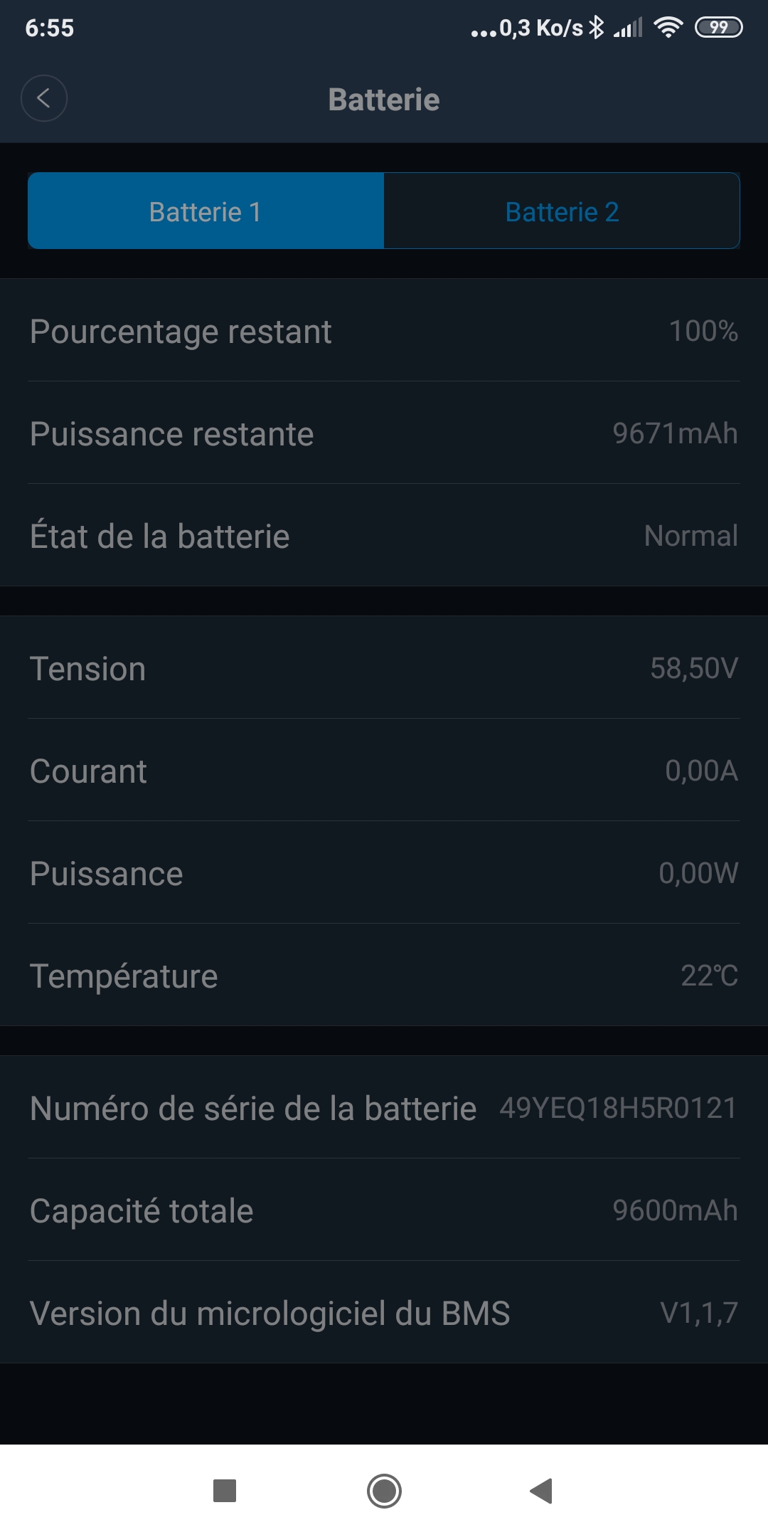

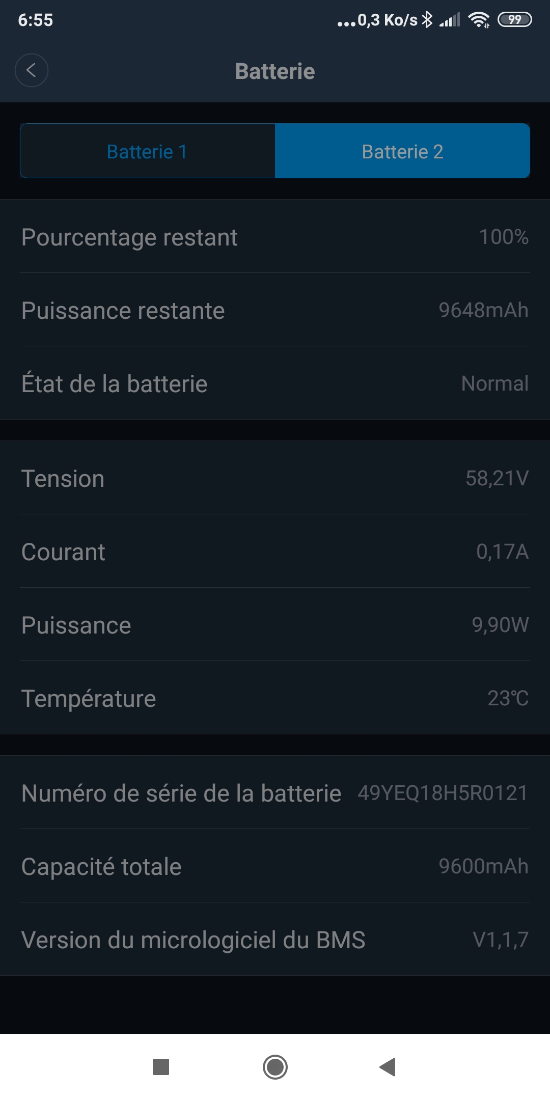

Marco73 Posté(e) le 21 avril 2021 Partager Posté(e) le 21 avril 2021 Le 13/04/2021 à 14:42, Juan-Miguel a dit : Retour apres une ballade ou j'avais chargé a 58,60v direct au batterie , j'ai parcouru 10km , j'ai remis en charge et ça,monte pas au dessus de 57,80v donc c'est la z qui est etudié comme ça C'est pas pour te faire mentir, ma Z10 approche les 3500km. Citer Lien vers le commentaire https://www.espritroue.fr/topic/17047-equilibrage-cellule-ninebot-z10/#findComment-296186 Partager sur d’autres sites More sharing options...
Juan-Miguel Posté(e) le 21 avril 2021 Auteur Partager Posté(e) le 21 avril 2021 il y a 29 minutes, Marco73 a dit : C'est pas pour te faire mentir, ma Z10 approche les 3500km. Merci de ton retour sur mon boîtier j'ai aussi 58,8v puisque c'est l'alimentation des chargeur. Il faut l'appli pour vérifier la tension batterie. Donne voir la tension de tes 2 pack batterie par l'appli officiel ninebot Citer Lien vers le commentaire https://www.espritroue.fr/topic/17047-equilibrage-cellule-ninebot-z10/#findComment-296188 Partager sur d’autres sites More sharing options...
Marco73 Posté(e) le 23 avril 2021 Partager Posté(e) le 23 avril 2021 Le 21/04/2021 à 21:35, Juan-Miguel a dit : Merci de ton retour sur mon boîtier j'ai aussi 58,8v puisque c'est l'alimentation des chargeur. Il faut l'appli pour vérifier la tension batterie. Donne voir la tension de tes 2 pack batterie par l'appli officiel ninebot ...après équilibrage cette nuit sur 9h00... Citer Lien vers le commentaire https://www.espritroue.fr/topic/17047-equilibrage-cellule-ninebot-z10/#findComment-296470 Partager sur d’autres sites More sharing options...
Juan-Miguel Posté(e) le 23 avril 2021 Auteur Partager Posté(e) le 23 avril 2021 Il y a 2 heures, Marco73 a dit : ...après équilibrage cette nuit sur 9h00... La mienne après moins d'1 semaines avait perdu 5% sans l'avoir utilisé. Je l'ai remis en charge et voici les résultat Citer Lien vers le commentaire https://www.espritroue.fr/topic/17047-equilibrage-cellule-ninebot-z10/#findComment-296483 Partager sur d’autres sites More sharing options...
