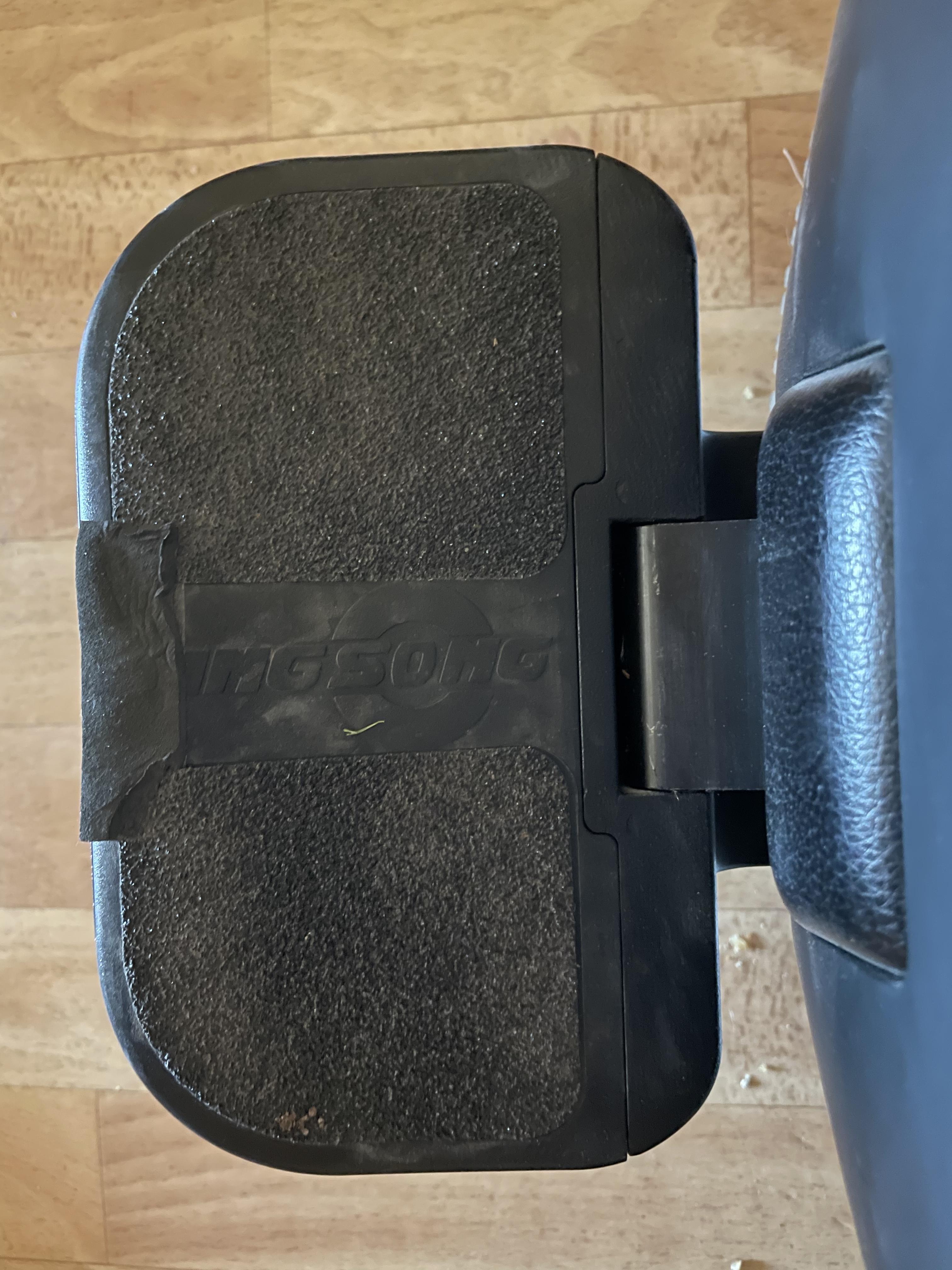

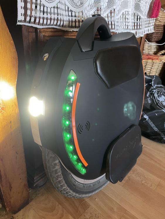

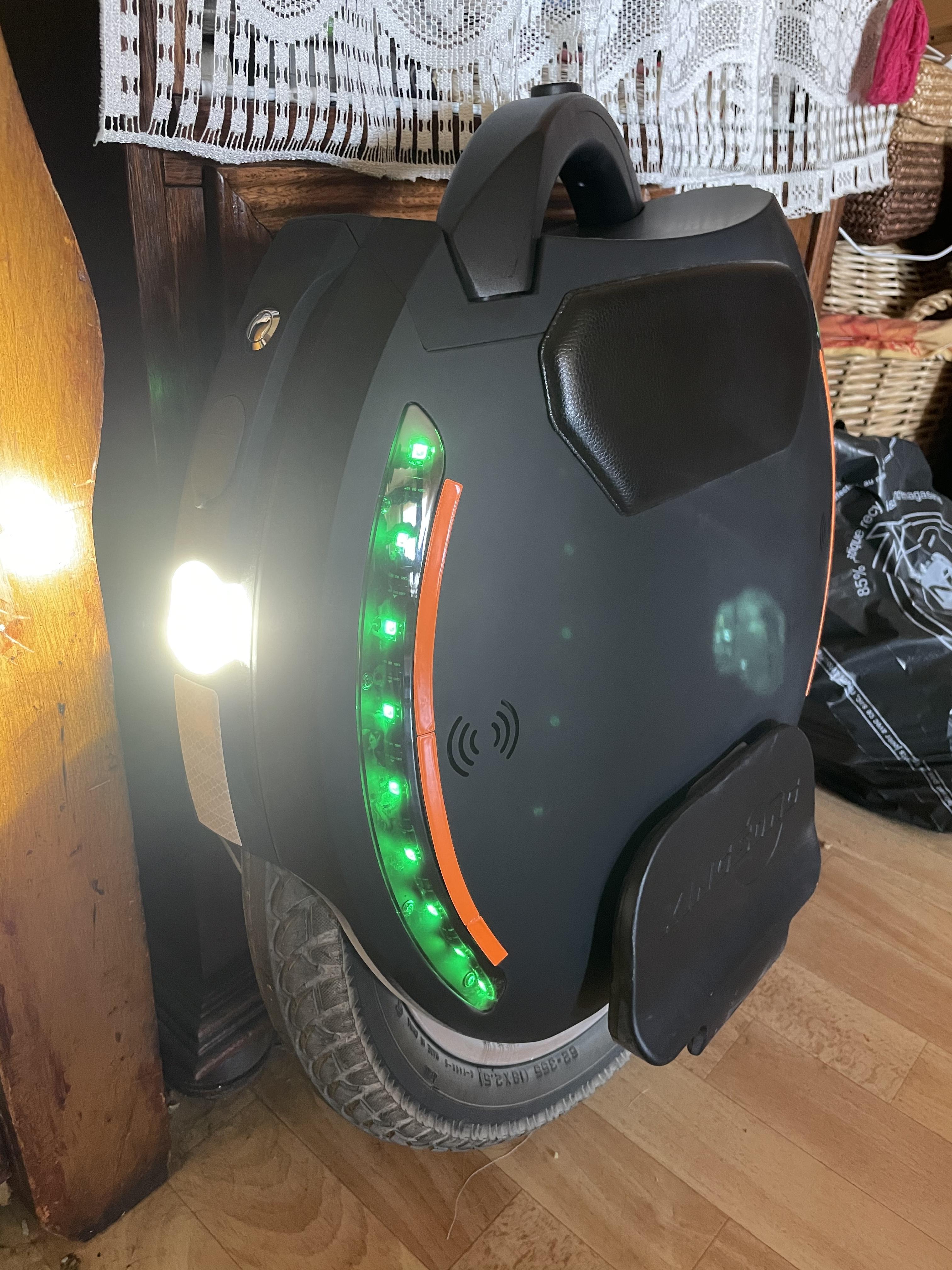

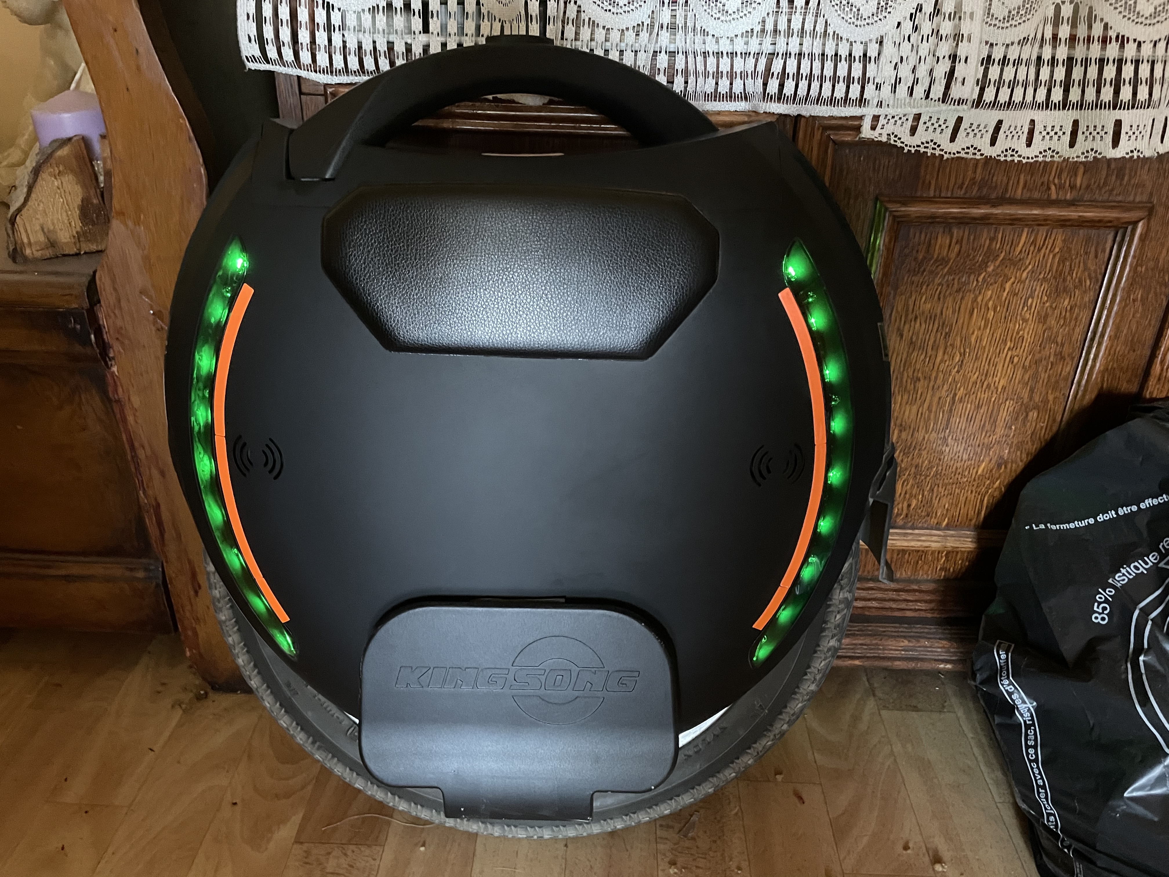

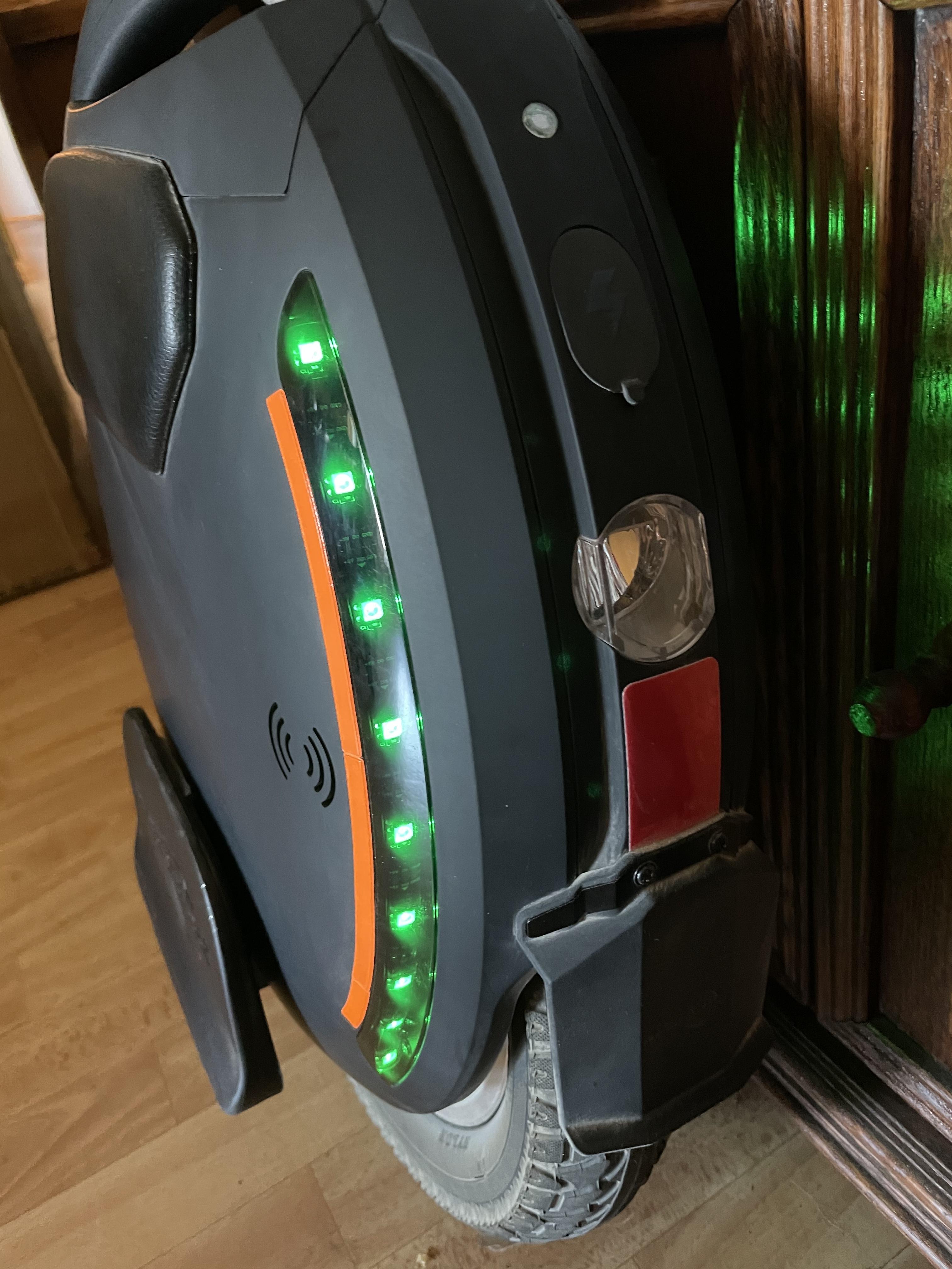

KS-18XL reçue hier ! Quelques petites photos après mise aux normes, rando de 45 KM et petit nettoyage.
Quelques questions :
  1. Est-il normal qu'à chaque allumage de la roue je dois la connecter à l'app KingSong ? C'est très pénible et sans ça le gyroscope ne s'active pas.
  2. Le petit élément à l'extrémité des pédales (dernière photo) est-il un élément définitif ou était-ce une protection pour le transport ? C'est très mal fini donc je pense que ce n'était que pour le transport mais je préfère être sûr.
  3. Quelle est la pression optimale du pneu ? Sur le manuel de Kingsong.com rien n'est indiqué, et sur la manuel fourni dans la boîte il est indiqué 2.5Pa. D'après Google cela fait 2,5e-5 Bar donc la pression optimale serait de 2,5 Bar ? C'est la pression à laquelle j'ai gonflé le pneu et ça me paraît confortable.
  4. J'ai pas trop compris la logique des feux. Le feu arrière peut également s'allumer en blanc ? Est-ce normal ?
  5. Hier je n'ai pu charger que jusqu'à 69% avant la sortie et cela n'a pas suffit à faire les 45 KM ("Low batterie please charge" sur les 5 derniers KM puis j'ai du finir au trolley sur le dernier KM). Comment vérifier que je n'ai pas niquer une cellule ? Je flippe depuis que j'ai vu le sujet sur la S18 hier… 😥

Salut @TheG0ldKiller,
Je t'envie, c'est superbe une roue toute neuve!
Pour tes questions, en 1 ce n'est pas normal : Le gyroscope doit s'activer dès qu'on allume la roue indépendamment de l'application KS. Revois tes paramètres sur l'appli (et notamment celui du coupe-circuit qui peut être trop sensible : À recalibrer).
En 2, c'est juste des caoutchoucs pour éviter de marquer lors du transport : Inutiles à l'usage.
En 3, tes 2,5 bars semblent bons...pour un wheeler de poids contenu. Moi et mes 110 kg, nous préférons avoir 3 bars.
En 4, la KS 18(X)L est totalement réversible : À toi de choisir où est l'avant et où est l'arrière. Et c'est plus pratique quand tu fais ta marche arrière (pour faire un créneau par exemple)...
En 5, si tu n'as pas laissé ta KS allumée pendant le dernier kilomètre au trolley, il n'y a pas de raison. Je rentrais très souvent à pinces avec ma 18L...lorsque les randos longues étaient possibles.
Bonne recharge à 100% pour ta roue et bons rides à toi. ;)
