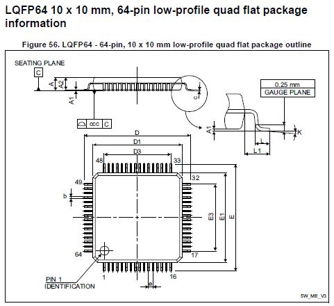

Techos78 Posté(e) le 18 avril 2021 Partager Posté(e) le 18 avril 2021 (modifié) Il y a 9 heures, Satchel91 a dit : Je ne sais pas comment fonctionne la détection du niveau de charge de la batterie mais c'est à priori de ce côté là qu'il y a un dysfonctionnement, du moins je suppose. Je n'ai pas d'idée sur ce qui t'arrive, on peut soupçonner de l'eau quelque part, un démontage des coques externes, du capot supérieur, et une bonne séance de sèche-cheveux n'est peut-être pas inutile... Ne pas dépasser 80°C, donc pas de décapeur thermique. La tension de batterie est mesurée au niveau de la carte mère par le µcontrôleur lui-même ( généralement un Cortex STM32F103 qui a 2 ADC 12 bits ). La tension permet de gérer les leds et les restrictions, alarmes et arrêt de la roue, et elle est envoyée par bluetooth à l'appli qui l'affiche, gère le pourcentage, et calcule l'autonomie restante. Sur la carte mère, le µcontrôleur est en position relativement centrale, c'est lui qui a le plus grand nombre de broches, c'est souvent un boîtier LQFP64 : En théorie, la carte est tropicalisée, c'est à dire qu'elle a été vernie. Mais les broches au pas de 0,5mm peuvent être perturbées par de l'humidité, car leur profile en aile de mouette n'est pas facile à protéger correctement... Bonne chance. Modifié le 18 avril 2021 par Techos78 1 Citer Lien vers le commentaire Partager sur d’autres sites More sharing options...
