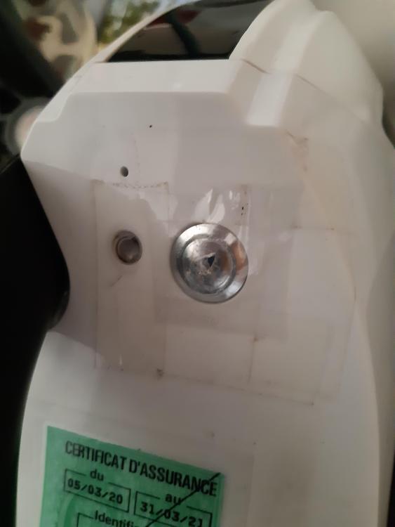

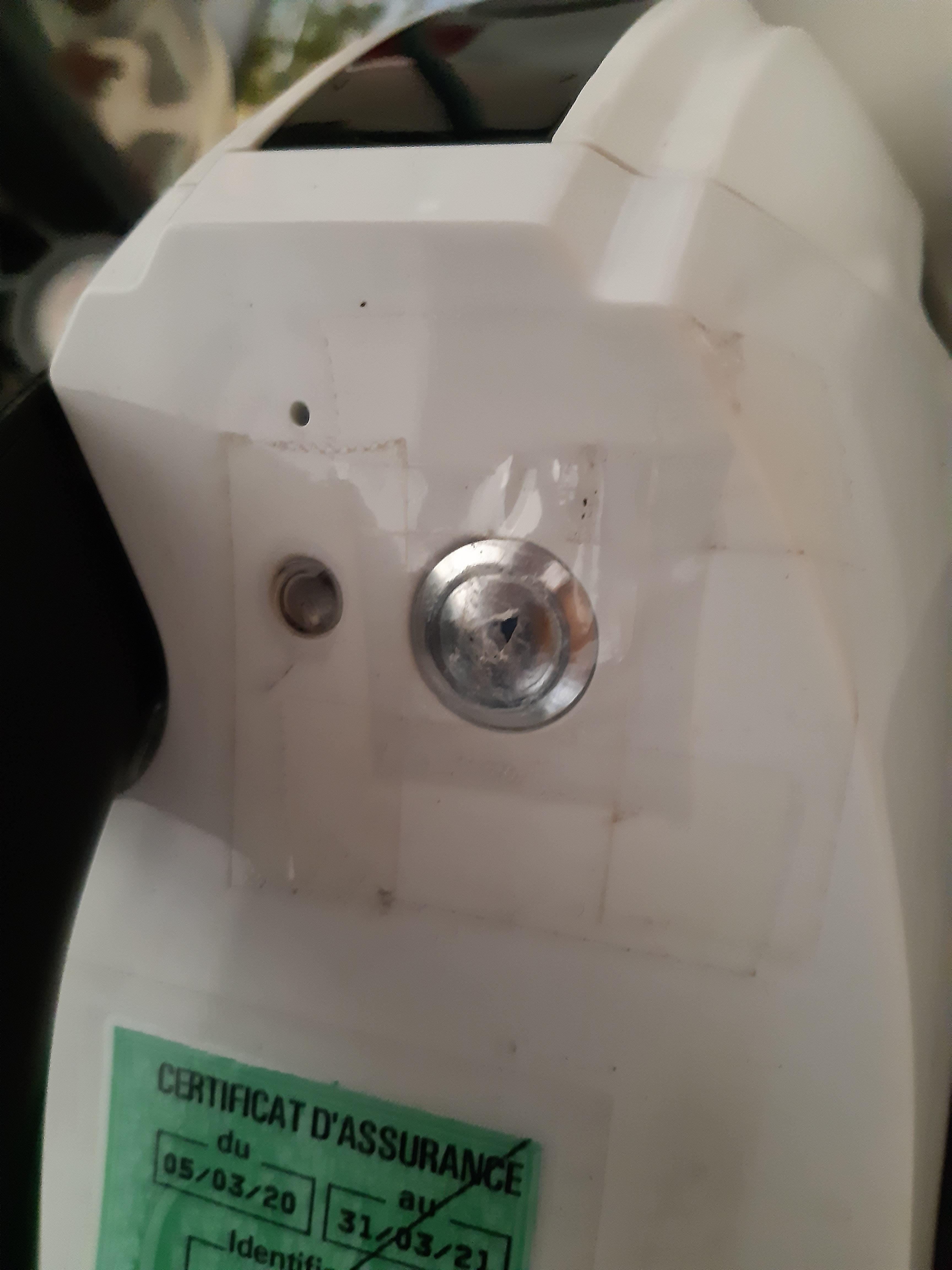

Minch Posté(e) le 30 avril 2021 Partager Posté(e) le 30 avril 2021 (modifié) Patch transparent étanche Pas cher, pas long à poser, pas bôôô Modifié le 30 avril 2021 par minch 1 Citer Lien vers le commentaire https://www.espritroue.fr/topic/17105-probl%C3%A8me-sur-ks-16s/page/3/#findComment-297399 Partager sur d’autres sites More sharing options...
BelforToF Posté(e) le 30 avril 2021 Partager Posté(e) le 30 avril 2021 Le 30/04/2021 à 05:36, minch a dit : Pas cher, pas long à poser, pas bôôô Développer Pas à jour.... Ah ? ce n'était pas de la vignette d'assurance qu'il était question ? 😂 1 Citer Lien vers le commentaire https://www.espritroue.fr/topic/17105-probl%C3%A8me-sur-ks-16s/page/3/#findComment-297403 Partager sur d’autres sites More sharing options...
Minch Posté(e) le 30 avril 2021 Partager Posté(e) le 30 avril 2021 Le 30/04/2021 à 06:05, BelforToF a dit : Pas à jour.... Ah ? ce n'était pas de la vignette d'assurance qu'il était question ? 😂 Développer C'est une vieille photo, la vignette est à jour 😉 1 Citer Lien vers le commentaire https://www.espritroue.fr/topic/17105-probl%C3%A8me-sur-ks-16s/page/3/#findComment-297404 Partager sur d’autres sites More sharing options...

Satchel91 Posté(e) le 30 avril 2021 Auteur Partager Posté(e) le 30 avril 2021 Le 30/04/2021 à 05:36, minch a dit : Patch transparent étanche Pas cher, pas long à poser, pas bôôô Développer Merci de l'astuce, j'avais effectivement pensé à bricoler un truc dans le genre mais je ne l'ai jamais fait j'imagine essentiellement parce que j'évite de rouler sous la pluie normalement. Citer Lien vers le commentaire https://www.espritroue.fr/topic/17105-probl%C3%A8me-sur-ks-16s/page/3/#findComment-297427 Partager sur d’autres sites More sharing options...
nec Posté(e) le 30 avril 2021 Partager Posté(e) le 30 avril 2021 Je pense que je vais le faire sur la mienne du coup 😁 merci pour l'idée @minch Citer Lien vers le commentaire https://www.espritroue.fr/topic/17105-probl%C3%A8me-sur-ks-16s/page/3/#findComment-297428 Partager sur d’autres sites More sharing options...
Justin38 Posté(e) le 30 avril 2021 Partager Posté(e) le 30 avril 2021 J'arrive un peu tard sur le topic mais j'ai déjà vu ce souci sur une 18l qui a plongé dans l'eau (monsieur flex aux electrics games 😅) même après séchage l'oxydation a tué les composants qui permettaient la mesure de tension, la roue affichait 20v dans l'App alors que la batterie était pleine, sur ma 16s j'ai siliconé les boutons et le capteur de lumière, j'ai depuis roulé sous des torrents sans soucis a par parfois le coupe circuit qui plante a l'arrêt mais c'est l'eau le long du trolley, un redémarrage de la roue suffit. Citer Lien vers le commentaire https://www.espritroue.fr/topic/17105-probl%C3%A8me-sur-ks-16s/page/3/#findComment-297535 Partager sur d’autres sites More sharing options...
