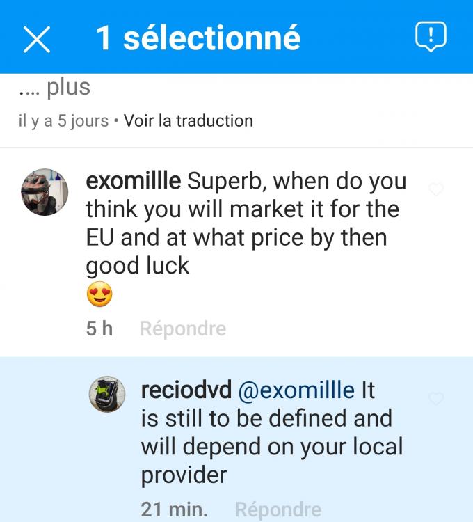

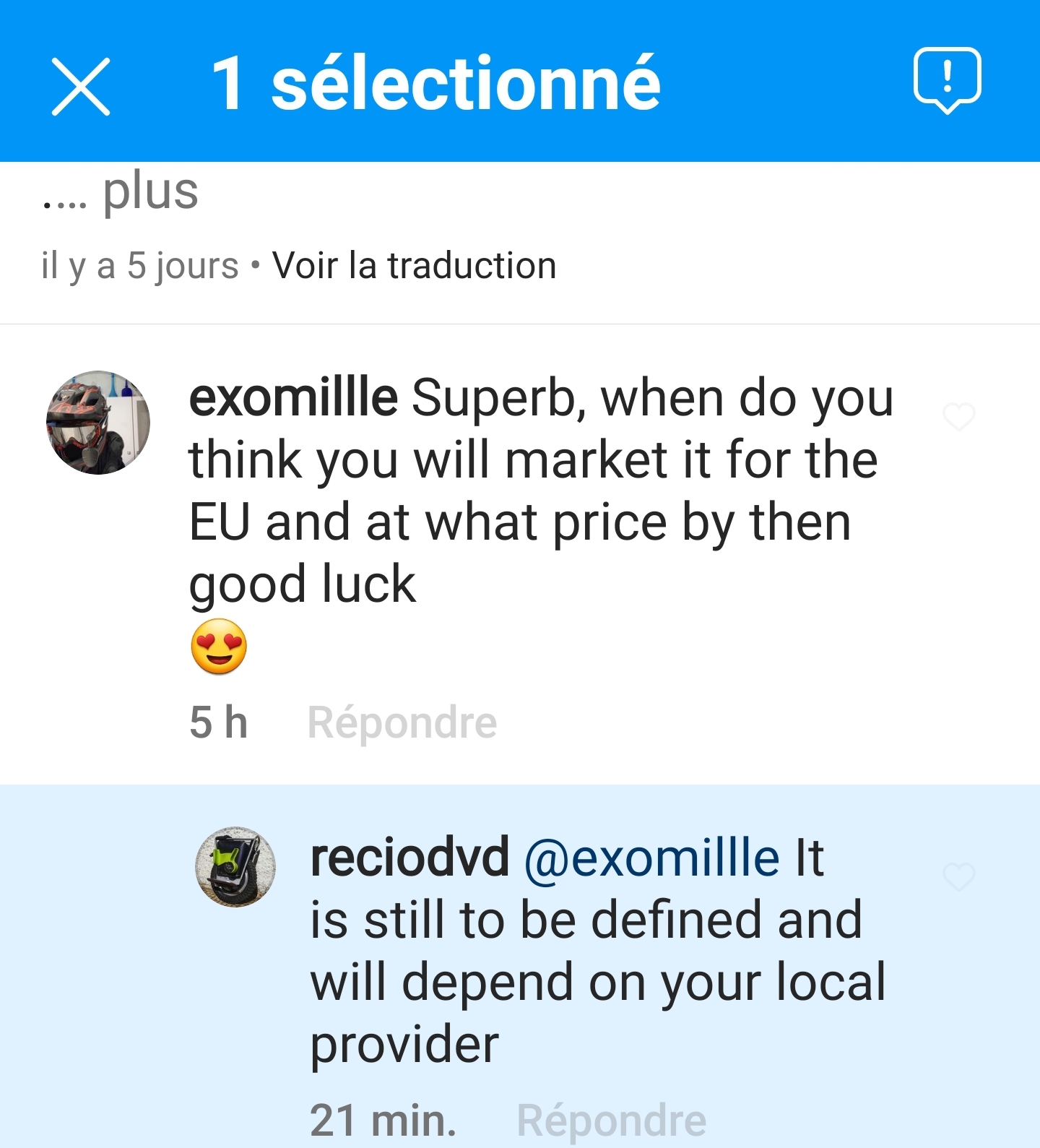

Exo Posté(e) le 13 décembre 2021 Partager Posté(e) le 13 décembre 2021 il y a 29 minutes, Frifrilaw7 a dit : un peu de fraîcheur venant de ce petit artisan, en esperant que l'engouement des riders europeen va suivre car il le merite. Personnellement j'ai déjà contacté ce brin de génie afin de lui demander une date de commercialisation en EU et du prix final de cette roue sortant de l'ordinaire , à suivre ...❤️ 1 1 Citer Lien vers le commentaire https://www.espritroue.fr/topic/17106-reciowheel/page/4/#findComment-318753 Partager sur d’autres sites More sharing options...
Frifrilaw7 Posté(e) le 13 décembre 2021 Partager Posté(e) le 13 décembre 2021 tu nous tiens au jus exo ! je pourrais changer mon fusil d'épaule ( choix de la future monoroue) en cas de commercialisation de la reciowheel! 1 Citer Lien vers le commentaire https://www.espritroue.fr/topic/17106-reciowheel/page/4/#findComment-318758 Partager sur d’autres sites More sharing options...
Exo Posté(e) le 13 décembre 2021 Partager Posté(e) le 13 décembre 2021 C'est pas encore dans les tuyaux Citer Lien vers le commentaire https://www.espritroue.fr/topic/17106-reciowheel/page/4/#findComment-318769 Partager sur d’autres sites More sharing options...
