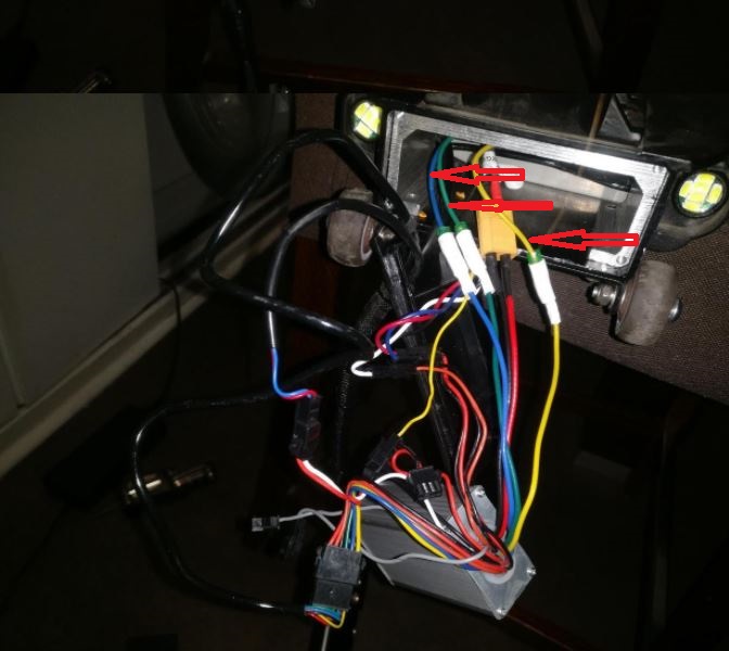

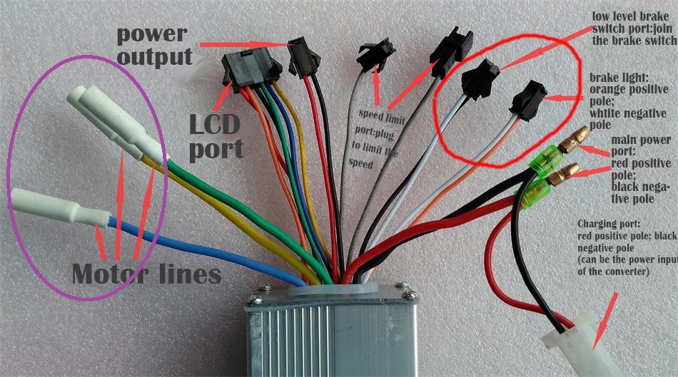

Je mets des photos en exemple pour repérer les fils, elles ne viennent pas de la SW-5 lite, mais pareil.
Attention les câble et fils dans le deck sont rangés à la façon plat de spaghettis, alors à manipuler vraiment en douceur, surtout quand tu va les remettre tous, ne force surtout pas quand tu va refermer le deck sous peine de couper/arracher des fils
Certains ont préférés couper les fils à l'arrière de la trottinette, ils ont soudés des connecteurs pour ne pas ouvrir le deck !
Quoique tu décide : c'est à tes risques, si tu doute, ne touche à riens ou attend d'autres interventions, désolé si j'ai été brouillon dans mes explications :)
Fils dans le rond violet
NVAG5324_png_2f11461626383763b1728353c5a9da93_png.jpg.2001aace1ec726a83bdea3777b8a0198.jpg
Fils Flèches rouge
