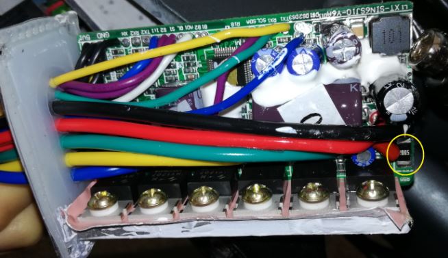

Techos78 Posté(e) le 20 avril 2021 Partager Posté(e) le 20 avril 2021 Bonjour, bienvenue sur le forum. Je suppose que tu cherches le shunt qui permet la mesure du courant qui conditionne le couple de la machine... probablement dans le but de le diminuer pour booster l'engin. Tu sembles avoir des notions d'électroniques un peu vagues... bon, allons-y quand même, c'est toi qui vois. Le courant est mesuré au niveau de l'arrivée de l'alimentation, donc très proche des gros fils rouge et noir (qui viennent de la batterie) à côté du gros condensateur bleu, peut-être même en dessous. Ou bien c'est un cavalier (en constantan : alliage de cuivre), ou bien une résistance cms assez grosse. Voilà un exemple, sur un contrôleur de e-vélo Moma : Dans cet exemple, c'est une résistance marquée R005 , donc sa valeur est 5 milliOhm. A mon avis, (mais chacun fait ce qu'il veut), je te dissuade de diminuer cette valeur de plus de 30%, car cela devient assez risqué. Et il ne faudra pas demander trop de patate sur une longue période. Donc tu peux laisser la résistance et lui souder par dessus par exemple une 0,01 Ohm (marquage R01), achetée chez Conrad ou autre. Si la valeur d'origine est différente, il faut calculer la valeur // nécessaire ( faire produit / somme ). Si c'est un cavalier, il est possible de l'épaissir localement avec de la brasure étain-plomb, ce qui est franchement approximatif. Cette manipe donnera une monté en vitesse plus dynamique, mais si ton engin a un bridage en vitesse (25km/h à vide), celui-ci ne sera pas modifié. Citer Lien vers le commentaire Partager sur d’autres sites More sharing options...

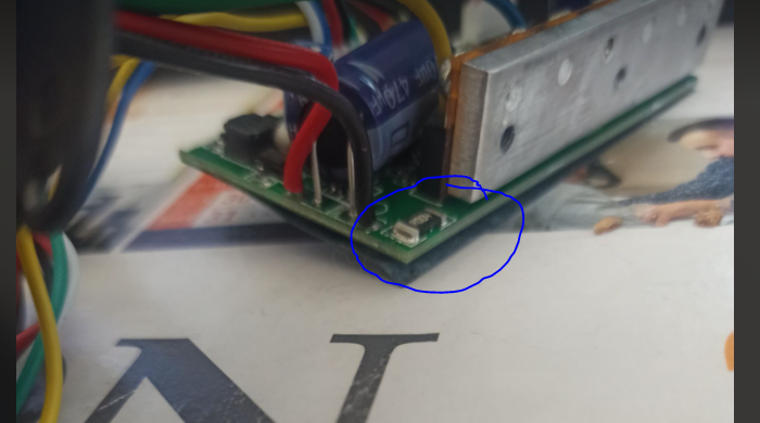

Alexis Tarantini Posté(e) le 20 avril 2021 Auteur Partager Posté(e) le 20 avril 2021 Salut à toi techos 78 effectivement je n'ai pas de cavalier au niveau du controleur, je peux alors souder une resistance par dessus tu dis, pas trop de soucis pour moi je sort d'un BTS ELECTRONIQUE donc ça devrait le faire, sinon de ton point de vu tu conseille de rajouter une combien Citer Lien vers le commentaire Partager sur d’autres sites More sharing options...
Alexis Tarantini Posté(e) le 20 avril 2021 Auteur Partager Posté(e) le 20 avril 2021 Tu pensais à celle ci ? Citer Lien vers le commentaire Partager sur d’autres sites More sharing options...

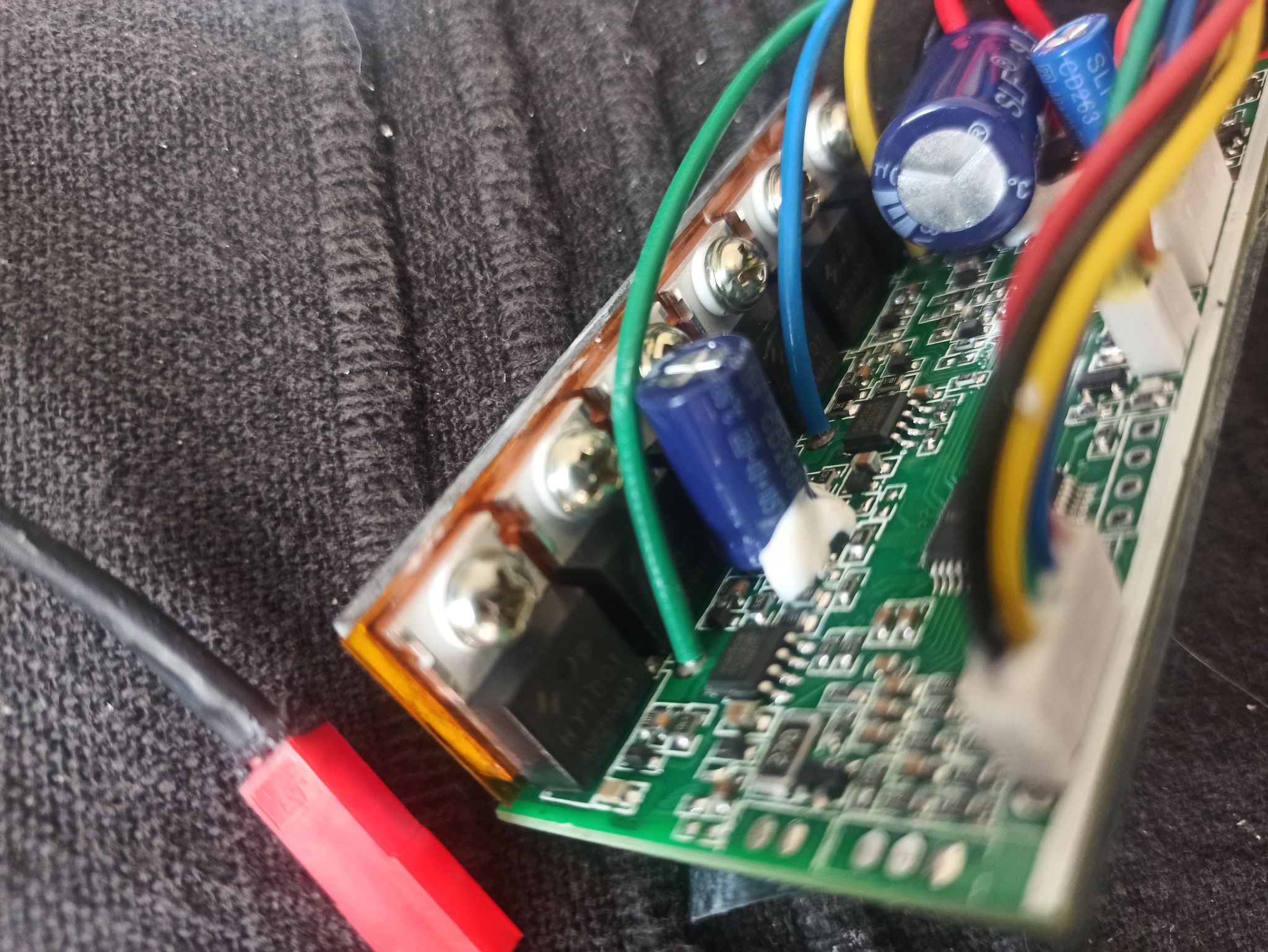

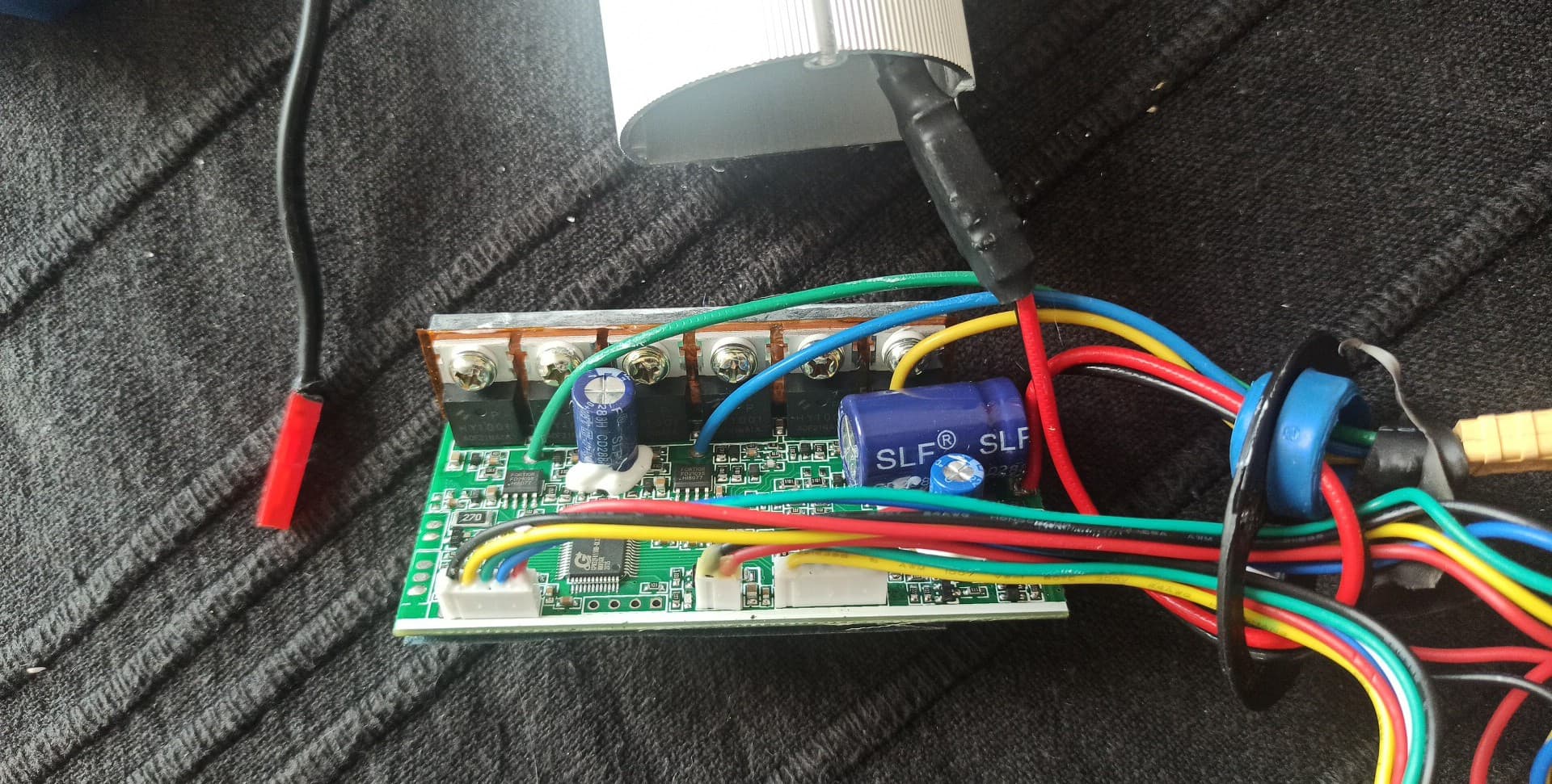

farfen Posté(e) le 21 septembre 2022 Partager Posté(e) le 21 septembre 2022 bjr a tous quelqu'un peut me dire d’où provient la panne ou me dire comment faire pour la trouver sur ce même contrôleur merci d'avance probleme:il ne s'allume par l’intermédiaire du bouton de l’écran sur une trottinette urban glide 85c j'ai un autre contrôleur mais n'a pas pas les même disposition de composant et la fiche de l’écran les couleur des fil sont pas dans le même ordre si je le branche es ce que il y aura une incidence sur le fonctionnement de l’écran je préfère demander avant d'essayer merci Citer Lien vers le commentaire Partager sur d’autres sites More sharing options...
