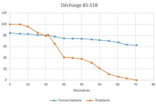

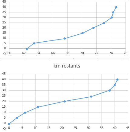

Cormo Posté(e) le 24 avril 2021 Partager Posté(e) le 24 avril 2021 L'idée de départ, c'était d'établir une correspondance à peu près fiable entre le pourcentage batterie affiché dans EUC World et le kilométrage restant avant que la S18 refuse d'avancer. Pour ça, j'ai commencé avec la roue chargée à 100% (84,5V), et suis parti rouler. Tous les 5 km indiqués par le GPS Garmin, j'ai relevé par EUC World le kilométrage de la roue, la tension et le pourcentage de la batterie. Pour cause de genou convalescent, l'expérience s'est déroulée sur plusieurs jours. 1er jour : 20km sur de la route, terrain plat, vitesse modérée 20/25 km/h. Batterie à 79% (79,9V) 2è jour : 25 km, route avec un peu de relief, une partie off-road particulièrement pentue qui a sollicité très fortement la batterie. Reste 31% (73V) 3è jour : 15 km sur route, à vitesse réduite par prudence vu le faible niveau batterie à 15/20 km/h. Reste seulement 6% (67,6V) 4è jour : Je tourne en rond dans le quartier, les yeux rivés sur le tél. Dans les côtes le niveau descend à 0% mais ça roule toujours. La roue m'avertit par un "bip-bip-bip" que j'ai intérêt à faire gaffe. Malgré ça je fais 8 km à une vitesse moyenne de 12 km/h. Enfin je termine en tournant dans le jardin autour de la maison pendant encore 2 km à 9 / 10 km/h. Les bip-bip-bips deviennent de plus fréquents et ça se termine par le "tilt-back-de-la-mort" au bout de 70 km tout rond. Quelques remarques en vrac : - les kilomètres comptabilisés par la roue et ceux indiqués par le GPS coïncident quasi rigoureusement. C'en est donc fini des célèbres "kilomètres-Kingsong" dont on a pu se gausser par le passé. - après le Tilt-back de la mort, la S18 est à peu près intransportable. L'inclinaison à environ 30° la rend difficilement poussable ou tirable au trolley. Le tilt-back se transforme en tilt-front selon une loi qui paraît fortement basée sur l'aléatoire. Je me félicite d'avoir terminé l'expérience dans mon jardin. - le pourcentage affiché n'est qu'une traduction instantanée de la tension mesurée. Les courbes km restant en fonction du pourcentage affiché et km restants vs Volts sont identiques : - l'évolution n'est pas linéaire. Ce n'est pas parce qu'on a un niveau de batterie à 50% qu'on a encore de quoi parcourir la même qu'on a déjà abattue depuis le départ à 100% - le tilt-back final se produit pour une tension batterie de 62,4 V - La mesure de tension par l'appli n'est probablement pas très juste : je ne vois pas comment j'aurais pu démarrer à 84,5V alors que mon chargeur ne sort que 83,6V. Là où ça se gâte (d'où le titre du sujet), c'est quand j'ai voulu recharger ma roue, environ une heure après le TB de fin de batterie. Impossible de recharger : le chargeur passait en vert au bout de 1 à 2 minutes et le niveau batterie restait scotché à 5%. La situation s'est débloquée lorsque j'ai eu l'idée de mettre la roue sous tension pendant la charge. La charge s'est alors déroulée apparemment normalement jusqu'à s'arrêter à 88% (tension 81,3 Volts). Impossible d'aller plus haut. Le verdict est sans appel : la décharge de la batterie jusqu'à la limite permise a provoqué la destruction d'une cellule de la batterie. Irrécupérable... J'ose espérer que j'arriverai à faire jouer la garantie... 2 3 4 Citer Lien vers le commentaire https://www.espritroue.fr/topic/17230-fin-de-batterie-sur-s18-%C3%A0-%C3%A9viter/ Partager sur d’autres sites More sharing options...

enaon Posté(e) le 25 avril 2021 Partager Posté(e) le 25 avril 2021 (modifié) 11 hours ago, Cormo said: - l'évolution n'est pas linéaire. Ce n'est pas parce qu'on a un niveau de batterie à 50% qu'on a encore de quoi parcourir la même qu'on a déjà abattue depuis le départ à 100% Sorry for the english text, you post interests me because I too have an s18. This is a feature of eucWorld, some 18650 batteries had a non-linear discharge curve, so eucWold has a battery percentage algorithm that makes up for it. But, in the case of the s18 and the lg 50t batteries, the discharge curve is linear. So, in order to have better readings, select the "standard" method for the battery algorithm on the eucWorld settings. Also, one could set the lowest to a bigger number, say 3.3V per cell (66V total), to be on the safe side. (this is the way eucwatch measures the s18 battery). Modifié le 25 avril 2021 par enaon Citer Lien vers le commentaire https://www.espritroue.fr/topic/17230-fin-de-batterie-sur-s18-%C3%A0-%C3%A9viter/#findComment-296621 Partager sur d’autres sites More sharing options...

Techos78 Posté(e) le 25 avril 2021 Partager Posté(e) le 25 avril 2021 il y a 9 minutes, enaon a dit : lg 50t batteries, the discharge curve is linear. Of course, the discharge of all Li-Ion cells are quite similar to a capacitor: --1-- exponential curve with upward concavity under a discharging resistor --2-- linear curve under constant current discharge --3-- exponential curve with downward concavity under constant power discharge. When wheeling, we are in case 3, more lower voltage = more higher current, it's an avalanche absolutely natural, cells are not involved. Citer Lien vers le commentaire https://www.espritroue.fr/topic/17230-fin-de-batterie-sur-s18-%C3%A0-%C3%A9viter/#findComment-296630 Partager sur d’autres sites More sharing options...
