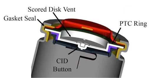

Techos78 Posté(e) le 27 avril 2021 Partager Posté(e) le 27 avril 2021 (modifié) Merci @Smizziz d'avoir précisé ton profil, cela permet de prendre tes remarques avec toute l'attention qu'elles méritent. Il y a 3 heures, Smizziz a dit : Pour réveiller une cellule, toujours utiliser un FAIBLE courant, si elle affiche 3v après 24h de stockage sans charge, il est possible de procéder a une charge standard SOUS SURVEILLANCE, si elle CHAUFFE, il y a un départ de court circuit, la cellule ne doit plus être charger a fond ! le lithium, tant que ç'est FROID c'est bon... Eh bien voilà, on y arrive. Je te signale que tu as commencé par nous dire qu'il ne fallait surtout pas faire ça. Bien, ta procédure est solide... je pense (?) que quelques intrépides essaieront quand même un fort courant pendant peu de temps, un stimulateur cardiaque en quelque sorte. Ta vidéo nous montre la déformation et ouverture du CID en cas de dégazage/gonflement, c'est beau mais un peu hors sujet. Ce qui nous préoccupe ici c'est surtout la raison du passage à l'état de (mauvais) court-circuit à tension basse. Tu nous dit qu'il faut s'en méfier... Tu nous fait de la peine, là... @Cormo va s'arracher les plumes... Mais c'est quoi le phénomène : est-ce une caractéristique du séparateur (un polymère ?) qui aurait un comportement bistable, à la manière d'un polyswitch ou d'une varistance ? ? ? Il y a 2 heures, Kokorun a dit : Protégés qu'en recharge, pas à la décharge, où seule la CM va gérer la tension basse de l'ensemble des pack. Oui, toutafé. La cm protège les packs, mais avant tout elle protège le pilote et donc elle gère intelligemment l'arrêt en gardant un peu de réserve pour équilibrer la roue, après avoir déclenché des alarmes visuelles (leds), sonores puis tilt back. Et en effet, ces décisions sont basées sur la tension globale (sauf probablement Ninebot qui fait une mesure individuelle). Mais je me demande si cette anomalie n'est pas en train de changer, entre autre chez KS : -- depuis ~2 ans, les packs ont 3 fils IN+OUT via MT60, plus un quatrième plus petit qui sort le signal qui commande le mosfet de coupure de charge. Cela permet à la cm de gérer le mode régénération sans danger (la charge par la sortie n'est pas protégée par le bms). -- mais @minch m'a parlé d'un pack qui a 2 fils auxiliaires. Je n'en sais rien, mais il serait sympa que ce soit un signal de détection de tension basse... Mystère, c'est peut-être bêtement une sonde thermique, ou une commande d'équilibrage inter-packs.... Modifié le 27 avril 2021 par Techos78 Citer Lien vers le commentaire https://www.espritroue.fr/topic/17230-fin-de-batterie-sur-s18-%C3%A0-%C3%A9viter/page/3/#findComment-296993 Partager sur d’autres sites More sharing options...
Smizziz Posté(e) le 27 avril 2021 Partager Posté(e) le 27 avril 2021 (modifié) Il y a 5 heures, Techos78 a dit : Ce qui nous préoccupe ici c'est surtout la raison du passage à l'état de (mauvais) court-circuit à tension basse. *1 // Tu nous dit qu'il faut s'en méfier... Tu nous fait de la peine, là... @Cormo va s'arracher les plumes... *1 // Mais c'est quoi le phénomène : est-ce une caractéristique du séparateur (un polymère ?) qui aurait un comportement bistable, à la manière d'un polyswitch ou d'une varistance ? ? *1 // Mais je me demande si cette anomalie n'est pas en train de changer, entre autre chez KS : -- depuis ~2 ans, les packs ont 3 fils IN+OUT via MT60, plus un quatrième plus petit qui sort le signal qui commande le mosfet de coupure de charge. Cela permet à la cm de gérer le mode régénération sans danger (la charge par la sortie n'est pas protégée par le bms). -- mais @minch m'a parlé d'un pack qui a 2 fils auxiliaires. Je n'en sais rien, mais il serait sympa que ce soit un signal de détection de tension basse... Mystère, c'est peut-être bêtement une sonde thermique, ou une commande d'équilibrage inter-packs.... *2 teste manquant: Partie *1 Quand une cellule descend en dessous de 0v, il y a décomposition du séparateur, du CO2 est généré, la pression monte, la cellule finit par apparaitre comme un circuit ouvert a ces borne, (même si de l’énergie peut s'y trouver) PS: (si le courant ne passe plus, c'est la chute, car la roue ne peut pas tenir longtemps sans batterie... mais, comme le moteur tourne, il produit de l’énergie pour la carte mère, qui essaye de faire son tilt back, et sa surcharge la carte mère en tension jusqu’à l’arrêt, sensation de roue libre (j'en ai fait l’expérience avec ma KS 14C batterie a 12v, recharger a 67v en chargeant les cellules hs d'un pack sur 2... j'ai pu reconstituer un pack, mais une énorme perte de puissance avec des tensions très basses aux démarrages ... Partie *2 le troisième fil de chez kingsong... alors, j'ai pas trop compris comment ils s'y prenne, car toujours pas de vérification des cellules... le bonus, c'est le petit fil rouge entre les packs qui fait office de coupure de charge quand une cellule est en surcharge, ça permet de couper la charge des deux packs via le port du chargeur, mais c'est pas fiable, dans ma roue KS16S il était déconnecter donc la charge d'un pack endomager reste possible quand le fil est déconnecter ... le troisieme fil bleu permet a la carte mere de connaitre le courrant qui viens du chargeur et qui vas aux batteries, a priori la carte mere peut aussi couper le courrant de charge du chargeur si besoin (trop chaud ? trop de courrant ? mechanisme pas bien identifier en tout cas) Modifié le 27 avril 2021 par Smizziz Citer Lien vers le commentaire https://www.espritroue.fr/topic/17230-fin-de-batterie-sur-s18-%C3%A0-%C3%A9viter/page/3/#findComment-297052 Partager sur d’autres sites More sharing options...
