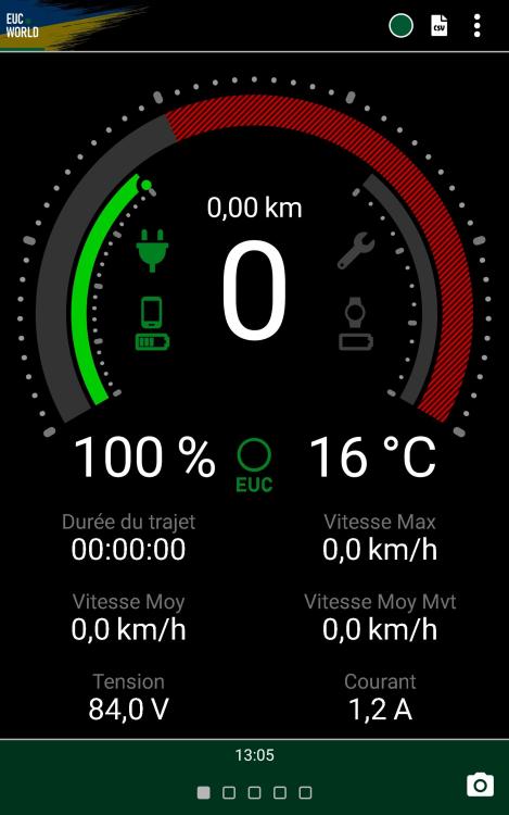

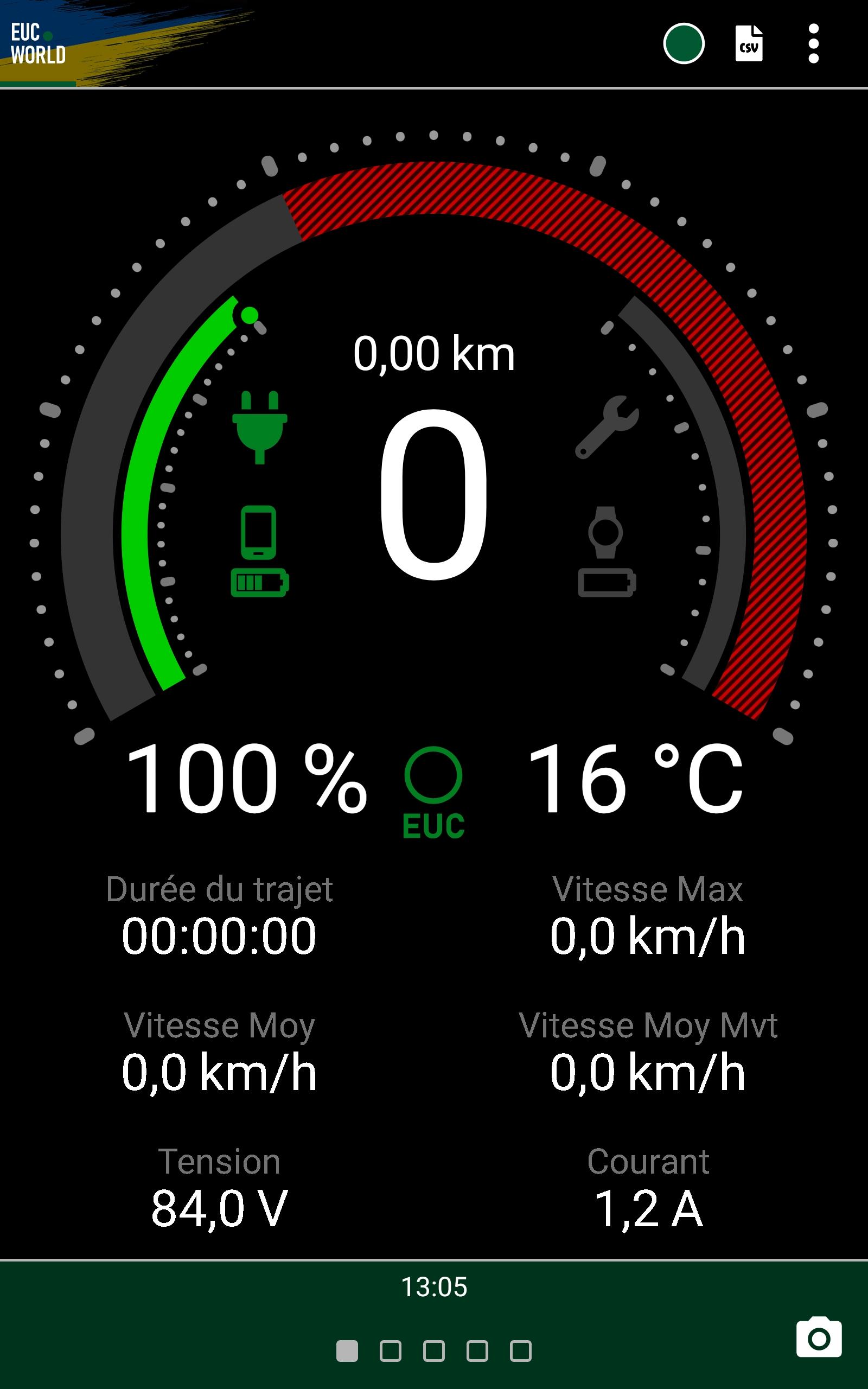

Je viens de la recharger complètement, le chargeur est vert depuis 1H pour l'équilibrage, je lance EUC WORLD qui indique que la batterie est à 99% tension 82,9V... étrange, je mesure la tension à vide du chargeur qui est de 83,8V... "ça m'a fichu un coup" 😮
Plus qu'à aller chercher l'information en pages 3 de ce sujet pour régler la tension à là juste valeur de 84,5V (?)  en sortie de chargeur qui est rempli de colle blanche, je n'arrive pas à voir où est le potentiomètre sous toute cette colle, je vais devoir là retirer 😔
C'est fait, régler à 84,5V en tension à vide en sortie du chargeur 84V-2Ah, j'ai dû faire 2 tours anti-horaire sur la vis du petit potentiomètre bleu 😮
J'aimerais bien une personne pour me confirmer de la bonne tension à vide en sortie de chargeur, merci.

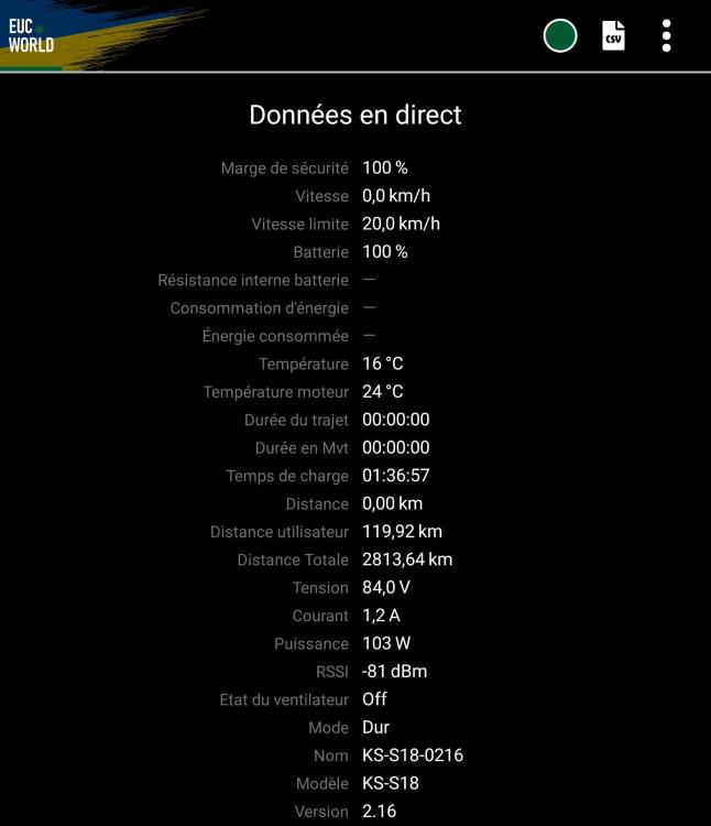

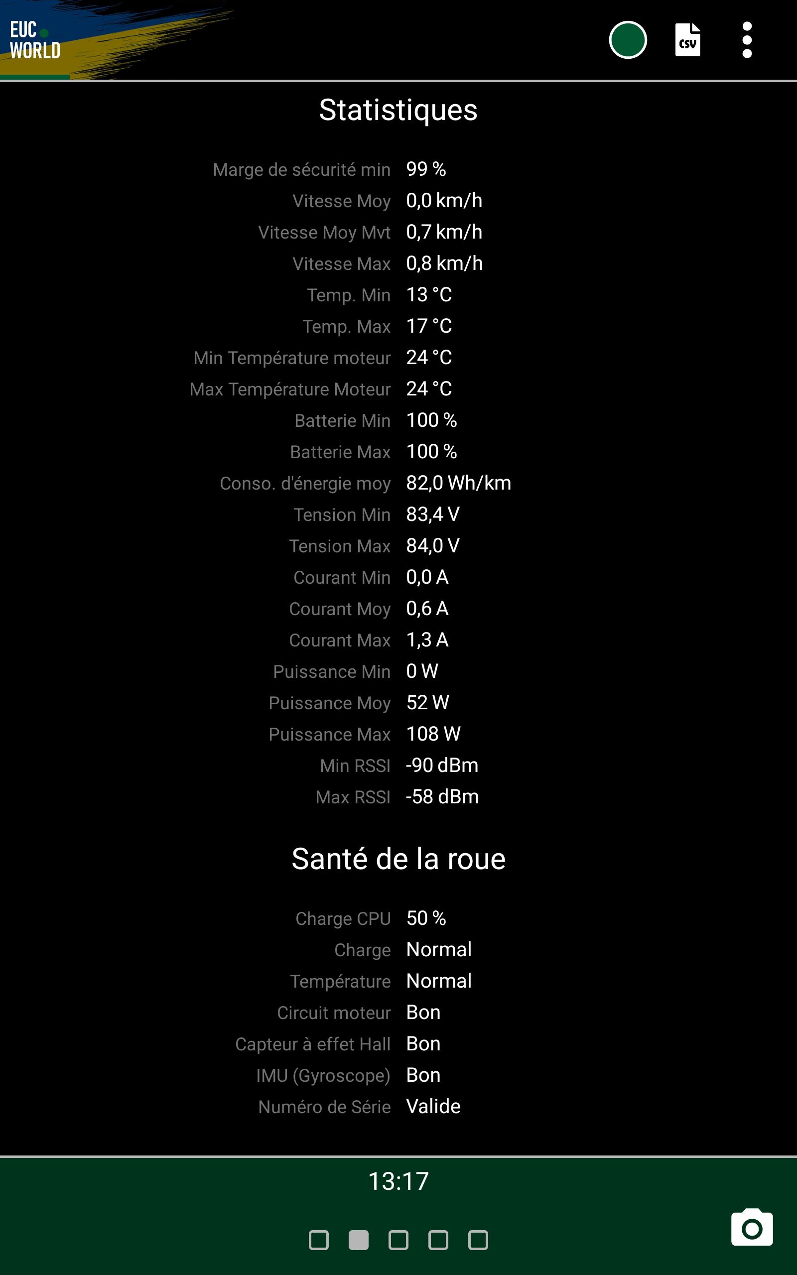

Donc après 1H dans l'application EUC WORLD je ne suis toujours pas à 84V, ça oscille entre 83,7, 83,8 et 83,9V, j'ai toujours une consommation d'environ 100W-1,2Ah, je ne sais pas trop quoi faire à part attendre 1H de plus afin de voir s'il y'a une évolution où éteindre la roue en laissant branchée.

84V  enfin dans l'application EUC mais pour cela j'ai du éteindre la roue et quand constaté que le chargeur était froid, je l'ai rallumé pour voir, ça reste à 84V sans oscillation de tension mais ça consomme toujours environ 100W-1,2A est-ce le fameux mode "vampire" où il s'enclenche que seulement une fois la roue éteinte ? la série de bip interminable à là connexion d'EUC World est difficilement interprétable, ça rime à quoi en fait.
Modifié par fiocco
https://www.espritroue.fr/topic/17230-fin-de-batterie-sur-s18-%C3%A0-%C3%A9viter/page/4/#findComment-383504

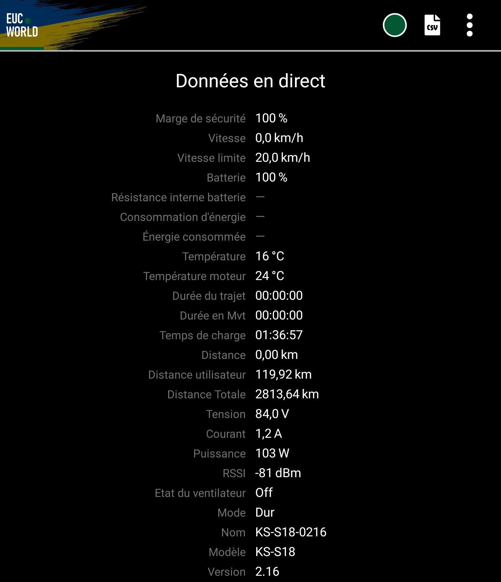

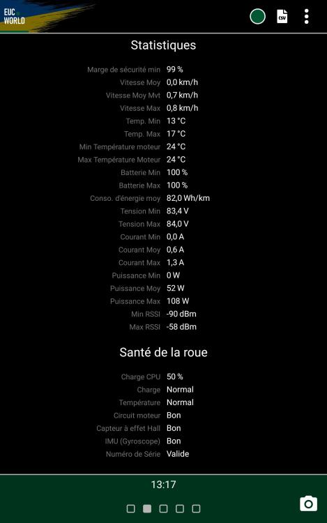

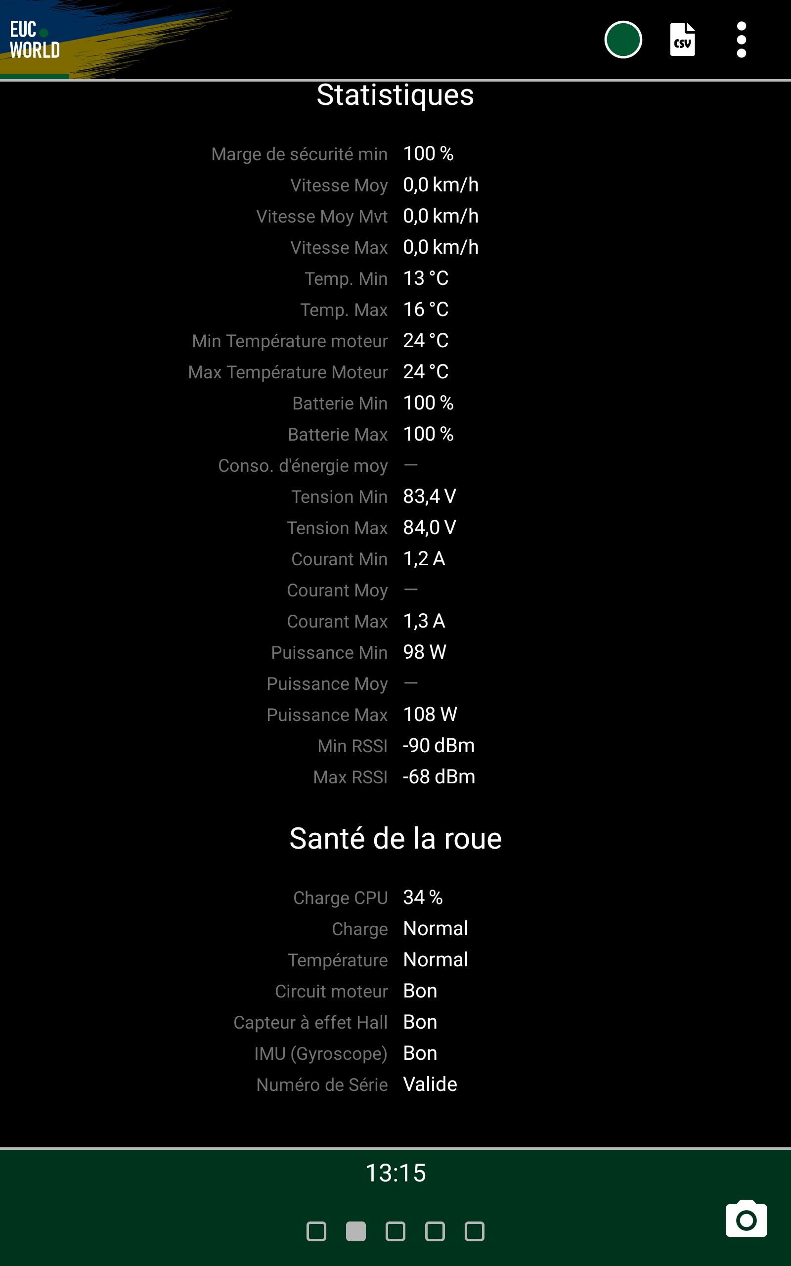

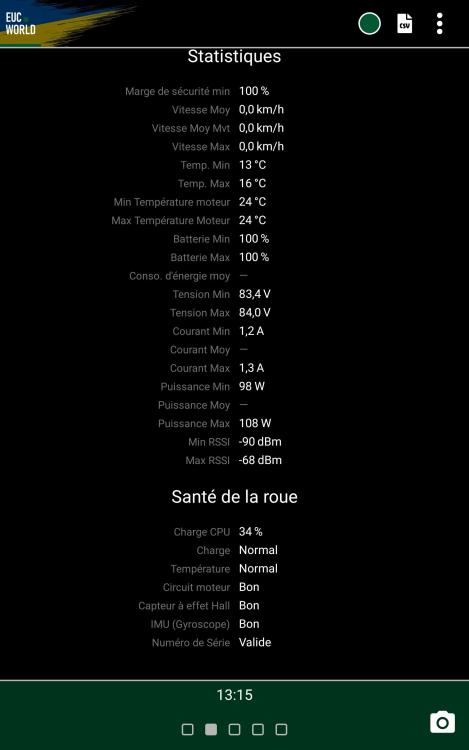

Je sépare pour montrer les captures roue débranchée du chargeur cela me semble bien.
Remarquez la consommation de 82Wh/klm 😮
Tu m'étonnes que j'ai dû terminé hier à pieds sans être prévenu longtemps à l'avance 😅😂
Parce que bon, c'est bien à cela qu'elle me sert l'application, a éviter la panne sèche entre-autres 😉
En tout cas merci pour votre aide, je ne savais pas comment m'en sortir de cette affaire 😌

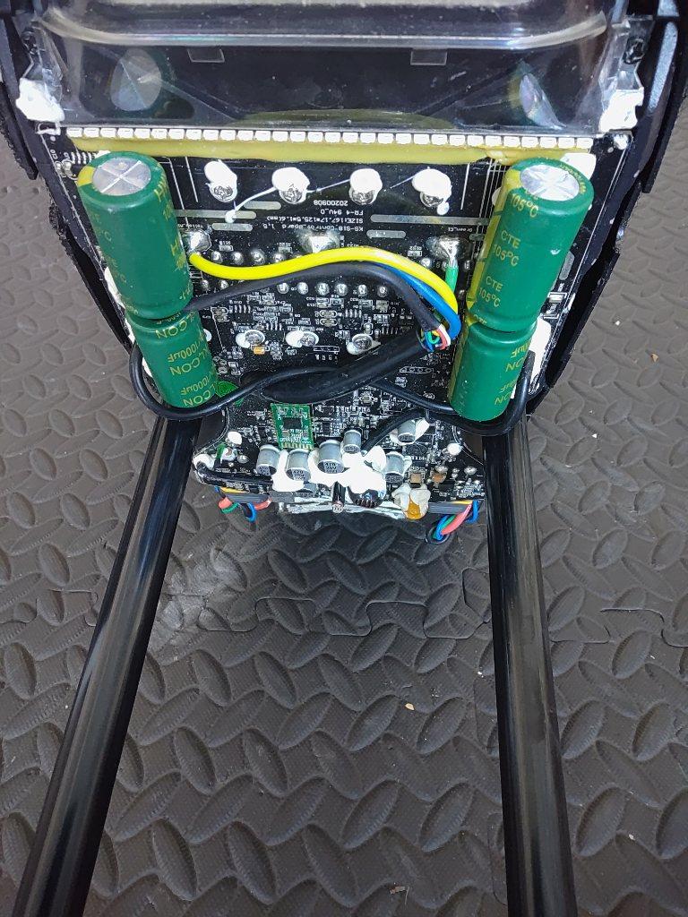

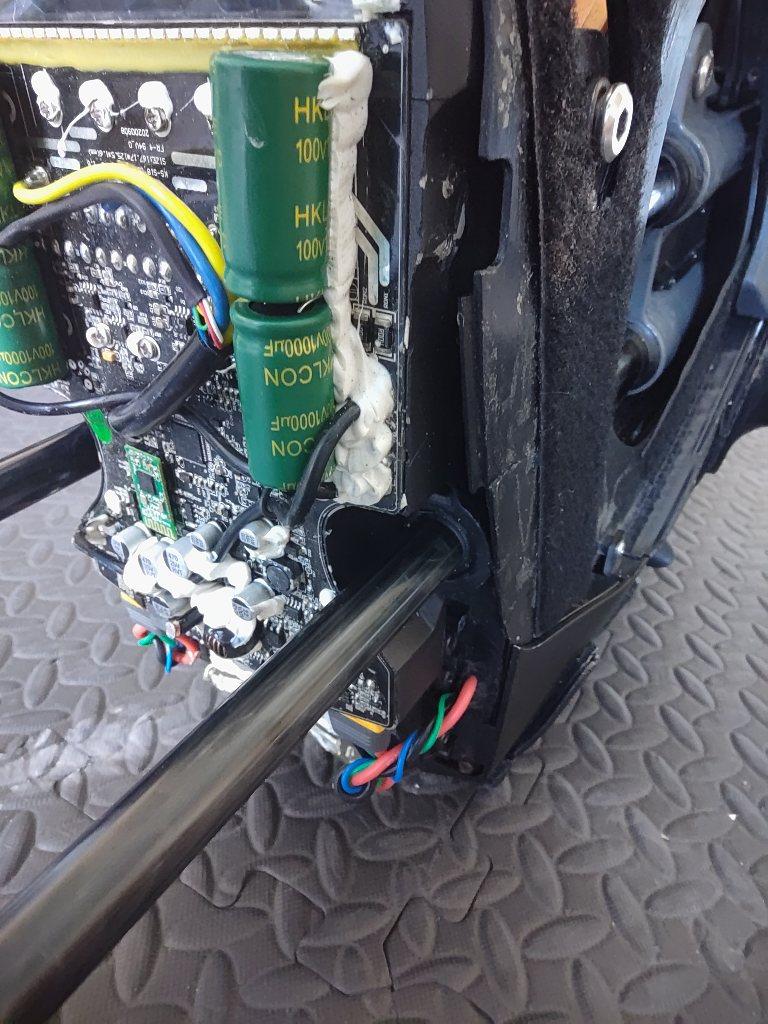

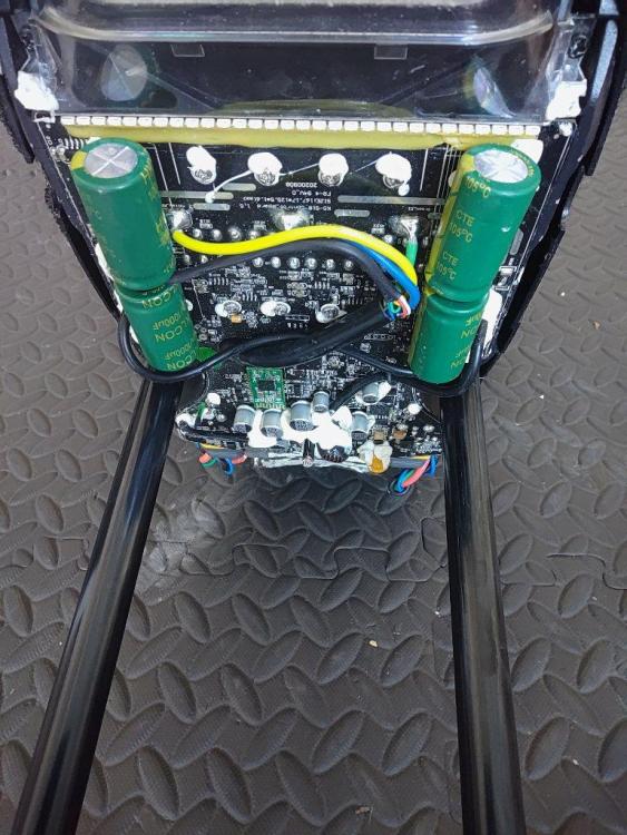

Oui je suis en train de démonter le capot supérieur pour mesurer la tension des packs, j'ai mesuré 83,9V sur les 2 packs avant mais pour ceux à l'arrière c'est plus difficile d'accès et il y'a plein de colle blanche sur les bornes de la CM, je me vois mal tâtonner à l'aveugle mais au bout des 2 gros fils noir j'ai pû mesuré 41, 9V ensuite je vais refaire le parcours dans l'après midi, il s'agit d'une boucle en bord de Seine très agréable de 70klm que j'aimerais bien réussir à faire entièrement un jour en S18 😅😂

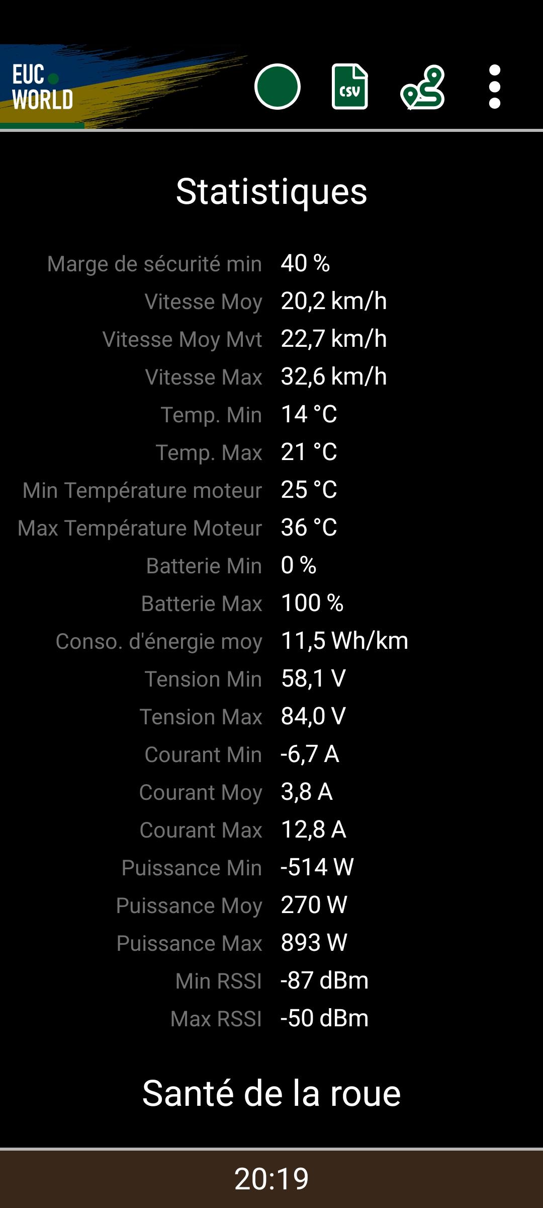

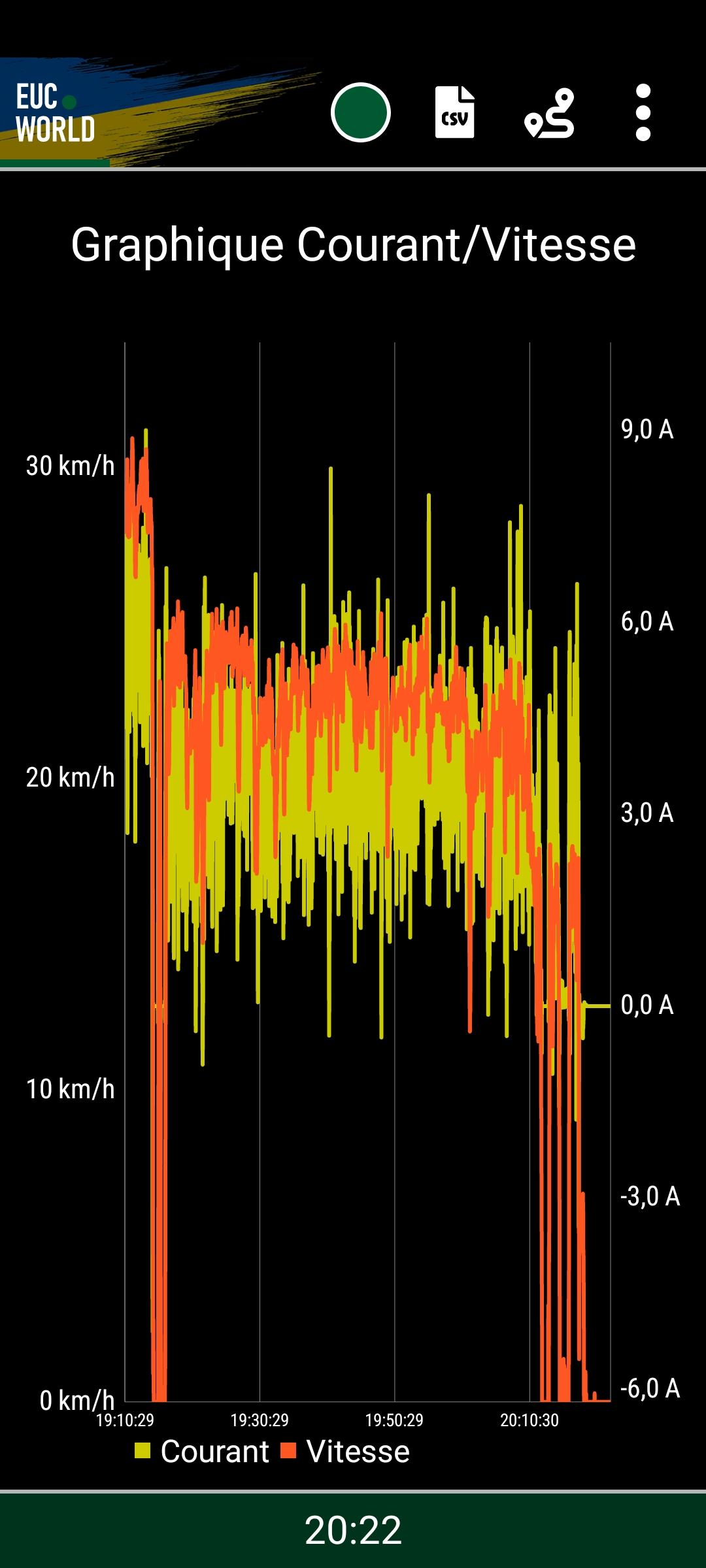

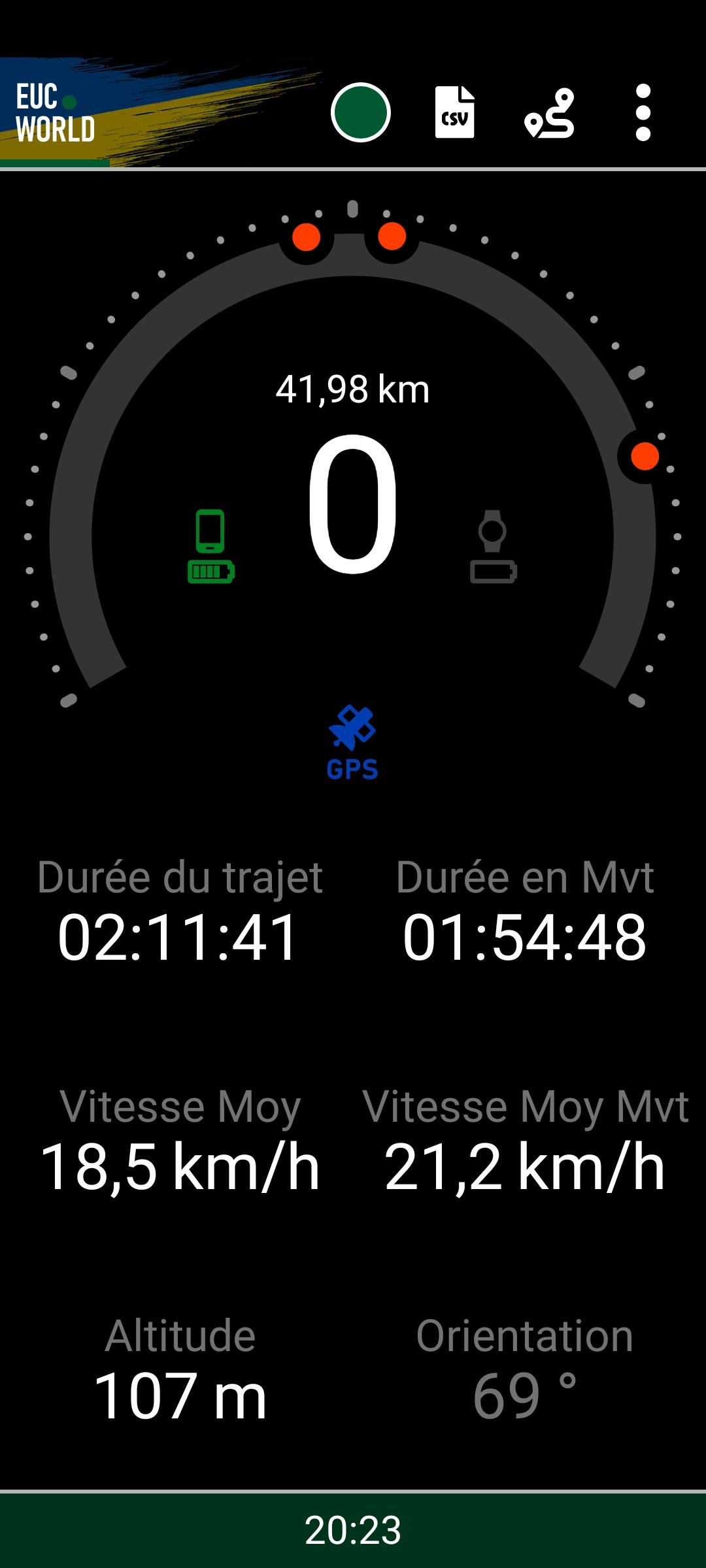

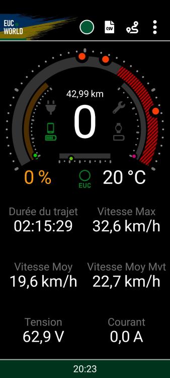

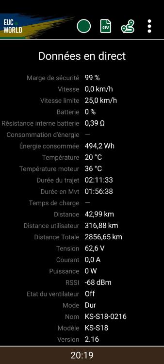

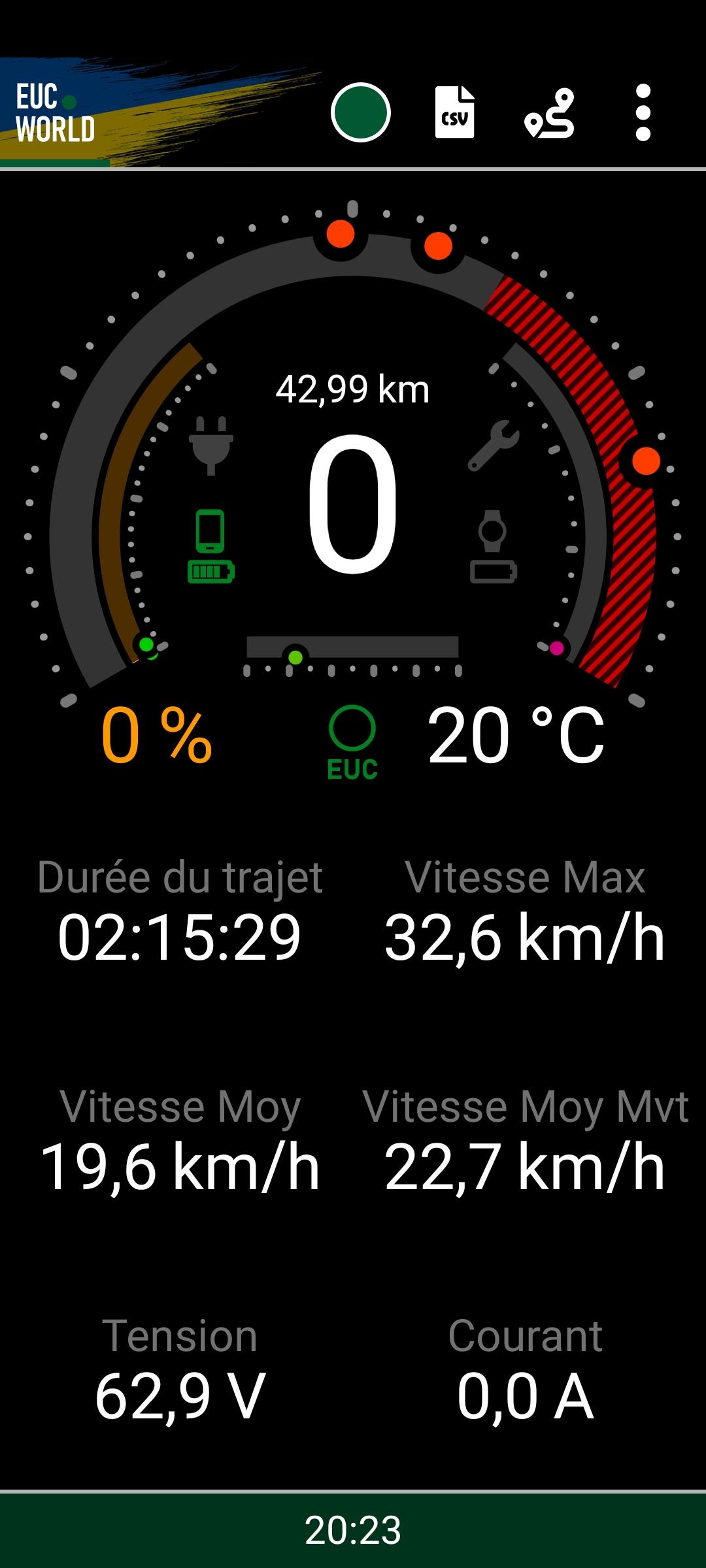

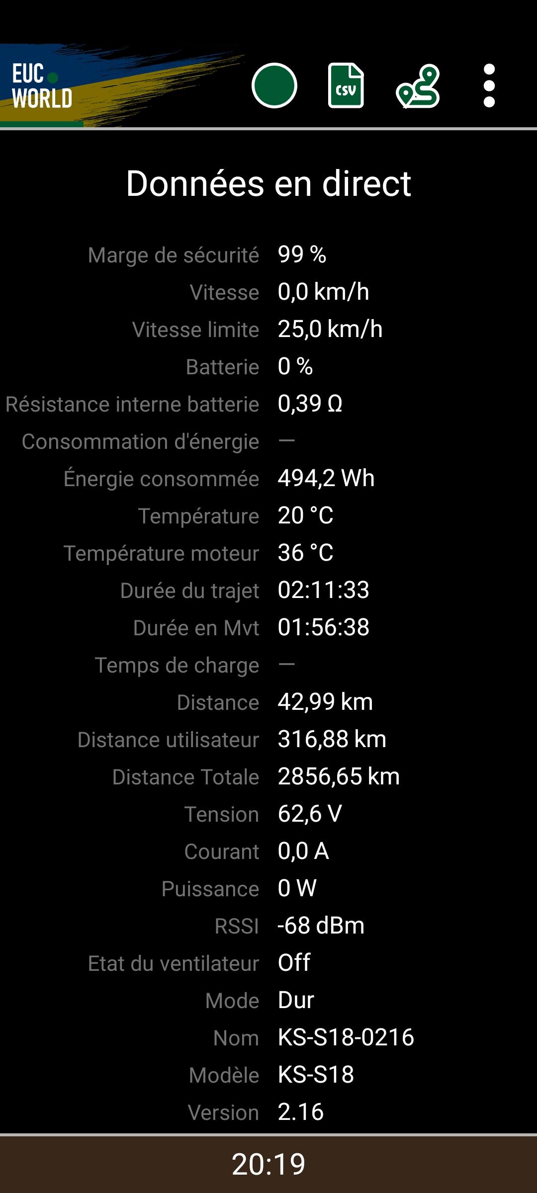

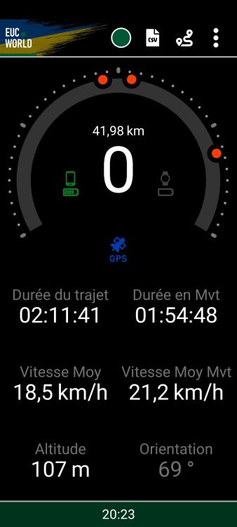

Alors là je ne comprends plus c'est comme s'il manquait une batterie, j'ai fait exactement le même parcours et j'ai eu à peine plus d'autonomie à vitesse raisonnable sans accélérer comme un fou et sans jamais dépasser 35klm/h pour l'aller et 25km/h pour le retour une fois arrivé à 50% de batterie, j'ai pris quelques captures d'écran d'EUC World  pour illustrer 😉
J'ai vidé la batterie de 0-100% pour faire 42klm et j'ai consommé à peine 500Wh pour une consommation  de 11,5Wh/KLM ou est passé le restant sur les 1100Ah de la S18 ? 😮
J'ai comparé au GPS Google maps, la vitesse et klm est quasi identique à 1klm/h près par rapport aux infos d'EUC World 😌
Bon cette fois je n'ai pas terminé à pieds mais tiltback en arrivant devant chez moi avec 1% de batterie restante 😅

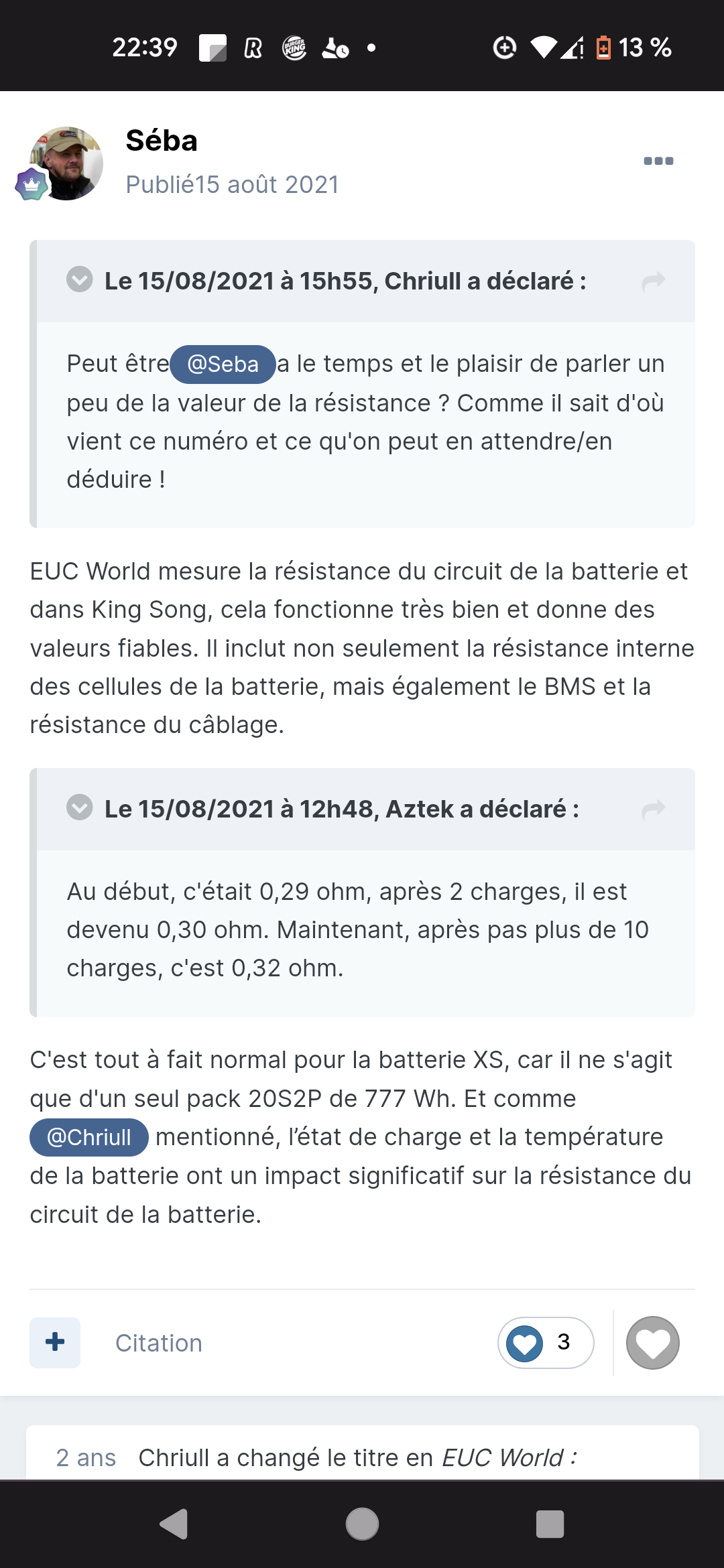

Sur une des captures d'écran, on voit que la résistance interne de ta batterie est à 0,39 Ohms. J'ai eu des symptômes équivalent sur ma S18 avec perte d'autonomie, chute de tension importante,.. Après réparation de ma batterie la résistance interne de la batterie oscille maintenant entre 0,13 et 0,19 ohms (comme a l'origine). Tu as un problème sur un de tes packs batterie. Ce n'est pas un problème de charge,
https://www.espritroue.fr/topic/17230-fin-de-batterie-sur-s18-%C3%A0-%C3%A9viter/page/4/#findComment-383556
il y a 5 minutes, Creutzy a dit :
Bien vu,je connais pas bien le système s18 ,si j ai bien compris,tu a 4 batterie ,2 en 84v et 2 en 42v qui sont monté en serie.
Si ce paramètre de résistance interne est fiable ( j ai un petit doute,mais ta valeur est élevé),il suffirai de tester en débranchant certaine batterie et en allumant.
la résistance interne ne peut normalement etre tester que sur une batterie pleine .Donc si la s18 te permet d allumé la roue sans avoir toutes les batteries branché,tu peut tester la résistance interne de chaque batterie et éventuellement détecter qu'elle batterie a un soucis.Car clairement 42km a vitesse raisonnable c est pas assez.
https://www.espritroue.fr/topic/17230-fin-de-batterie-sur-s18-%C3%A0-%C3%A9viter/page/4/#findComment-383558
Ici il parle de ce paramètre :
https://forum.electricunicycle.org/topic/24510-euc-world-increasing-battery-resistance/
comme mentionné,la résistance interne ne peut pas etre evalue n importe quand ou n importe comment,pas avec une batterie vide et chaude deja.
de tete c est avec une batterie pleine apres apres 2/3h sans charge.(donc chargeur débranché depuis 3h).
c est intéressant c est que le concepteur du soft dit que les valeurs sont relativement fiable, entendre par la qu elle ne sont peut etre pas precise,mais si dans une meme conditions (full charge a l arret depuis 3h) tu trouve des résultats tres différents d une charge a une autre c est qu il y a un soucis.
Lis le sujet en cas,mais 0.39 ohm vide c est peut etre pas un mauvais résultats...
test comme je t ai dit batterie pleine!

Ca paraît relativement clair. Tu as environ les 2/3 de l'autonomie normale d'une S18, laquelle dispose de 3 batteries en parallèle. (dont une constituée de 2 packs en série)
Tu as donc de toute évidence l'une des 3 qui est HS. EUC-World te calcule une conso basée sur la disponibilité de 3 batteries alors que tu n'en as que 2, les données résultantes sont évidemment fausses.
Les considérations sur la résistance interne sont certes intéressantes, mais vraisemblablement hors sujet.
Pour mesurer individuellement chaque pack tu dois impérativement les débrancher de la CM, car celle-ci les relie entre elles et donc si tu ne les débranches pas tu trouveras forcément la même tension sur chacune.
Les pannes de batteries sont fréquentes sur la S18, et dans la majorité des cas relativement faciles à dépanner. Généralement une lame en nickel cassée, plus rarement une cellule HS.

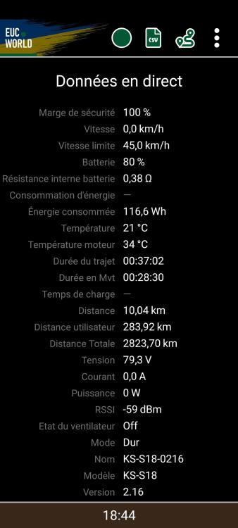

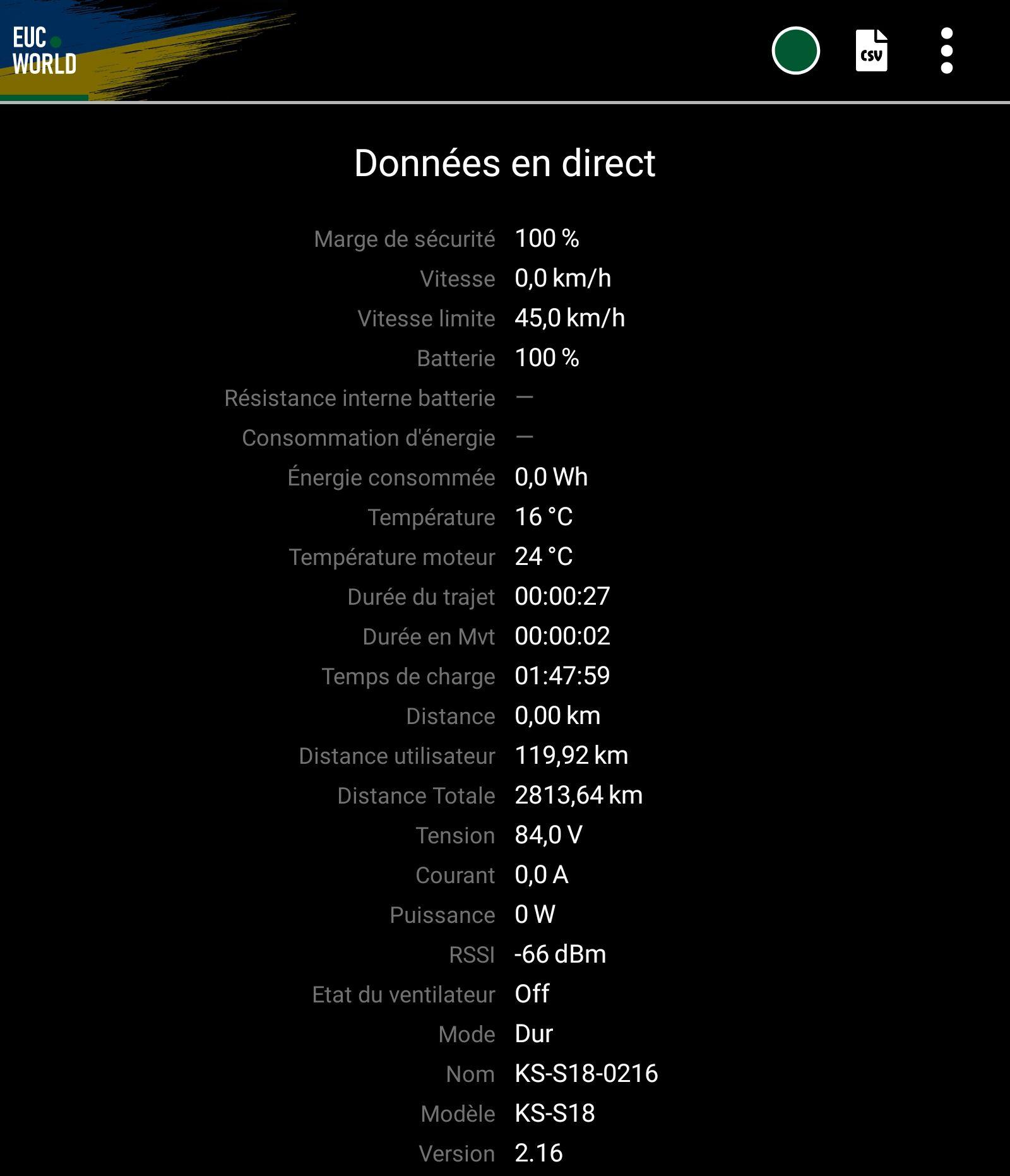

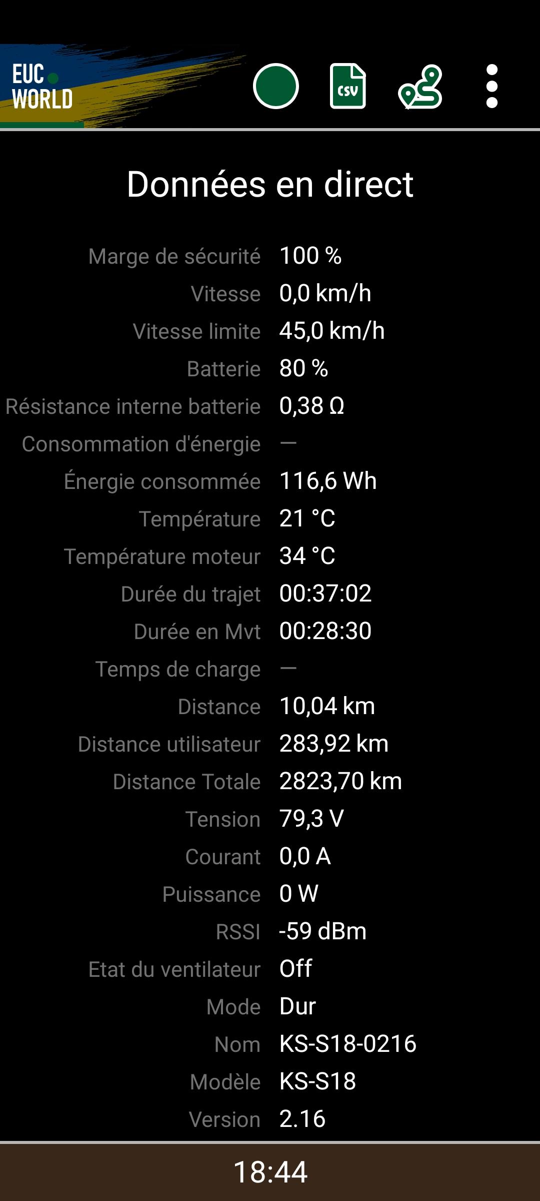

Merci pour vos précieuses informations mais maintenant que j'y pense, lors de mon inspection après mon achat d'occasion, j'avais du recoller à la loctite un pack de 42V qui était fendue en bas derrière les pédales, c'est comme cela que j'ai pû voir que c'était des cellules LG 😮
Hier en partant, je m'étais arrêté après 500m car j'avais oublié de démarrer l'enregistrement du parcours dans EUC WORLD j'avais déjà perdu 4% soit 96% de batterie restante, c'est qu'elle consomme mémère 😅 😂
Sur le moment, j'avais pensé à un bug car tout était redevenu normal sauf que pour faire 10klm, j'avais déjà consommé 20% de batterie  et 116Wh en roulant en dessous de 35klm/h sur du plat, c'est là que j'ai pensé qu'il y avait un problème et que j'allais encore pousser la roue pour rentrer, je mettrais les captures 😉

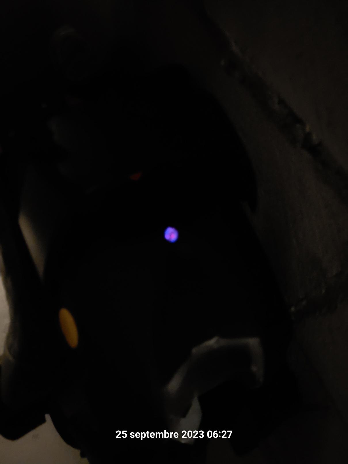

Et après l'avoir rechargée toute la nuit maintenant il y'a une Led clignotante en permanence de couleur violet/mauve que je n'avais jamais remarqué auparavant au niveau du capteur de luminosité, est-ce le mode "vampire " ? flippant 😱
