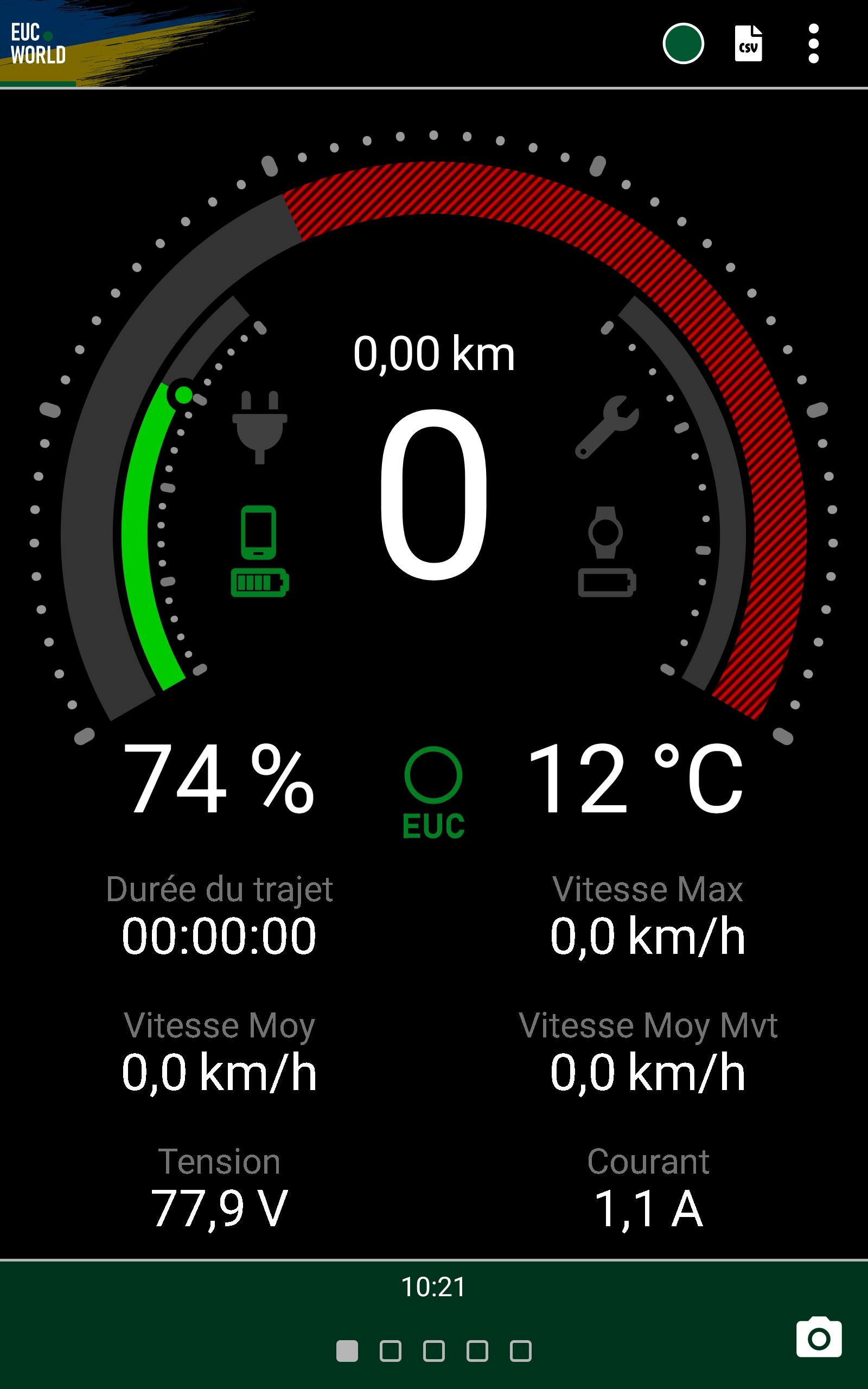

Invité Posté(e) le 25 septembre 2023 Partager Posté(e) le 25 septembre 2023 Il y a 9 heures, Creutzy a dit : Sur une des captures d'écran, on voit que la résistance interne de ta batterie est à 0,39 Ohms. J'ai eu des symptômes équivalent sur ma S18 avec perte d'autonomie, chute de tension importante,.. Après réparation de ma batterie la résistance interne de la batterie oscille maintenant entre 0,13 et 0,19 ohms (comme a l'origine). Tu as un problème sur un de tes packs batterie. Ce n'est pas un problème de charge, Avais-tu posté un sujet sur ce problème ? merci Citer Lien vers le commentaire https://www.espritroue.fr/topic/17230-fin-de-batterie-sur-s18-%C3%A0-%C3%A9viter/page/5/#findComment-383592 Partager sur d’autres sites More sharing options...

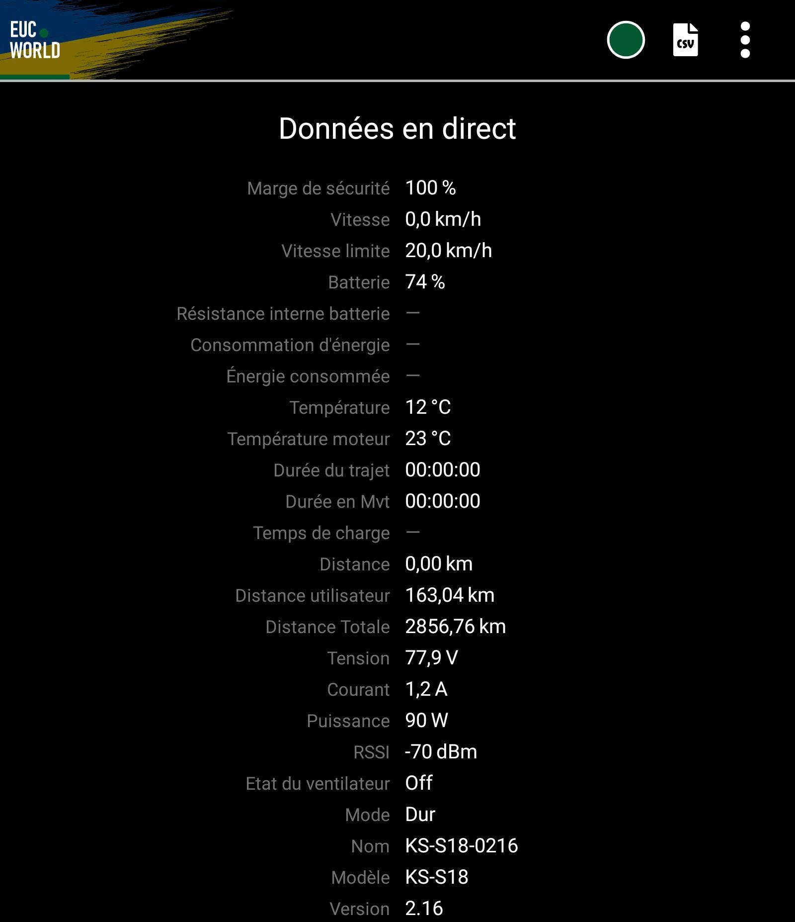

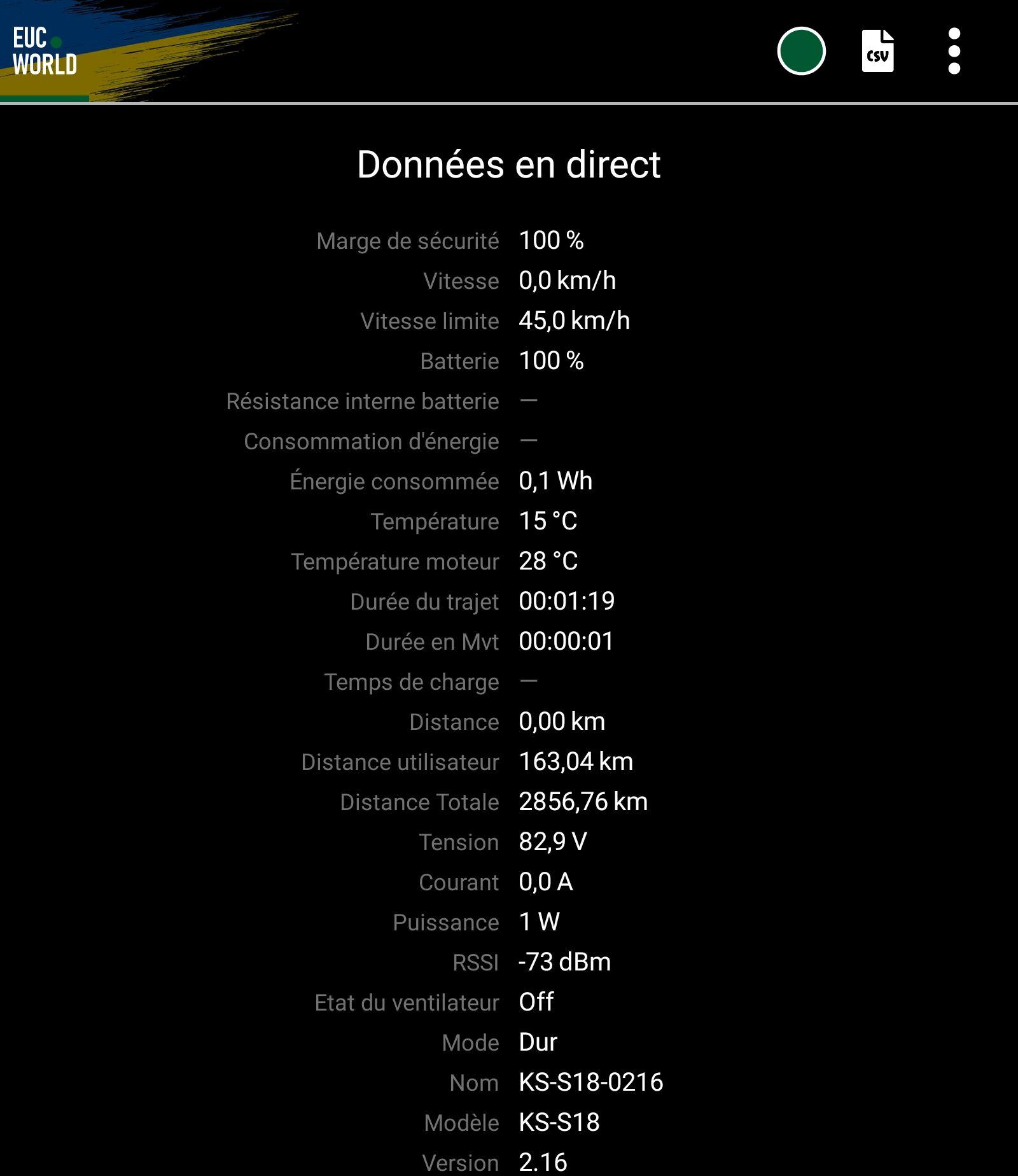

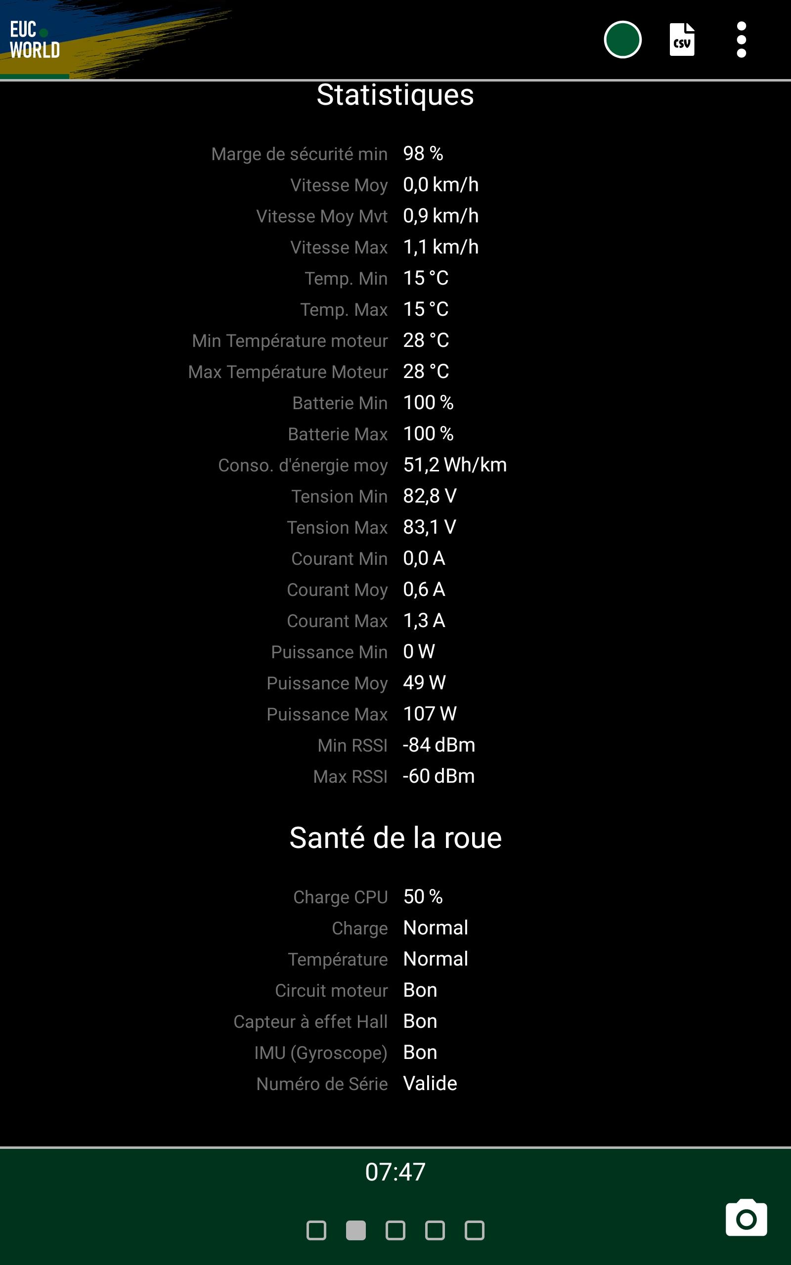

Invité Posté(e) le 25 septembre 2023 Partager Posté(e) le 25 septembre 2023 (modifié) Ce matin après l'avoir allumé et démarré l'application EUC WORLD j'ai remarqué qu'il à recalculé ma consommation d'hier à la hausse qui passe maintenant à environ 51Wh/klm et malheureusement je n'ai plus l'affichage de la résistance interne. Après avoir à nouveau éteint là roue, le mod "vampire" s'est désactivé, je n'ai plus la led violet/mauve qui clignote. Modifié le 25 septembre 2023 par fiocco Citer Lien vers le commentaire https://www.espritroue.fr/topic/17230-fin-de-batterie-sur-s18-%C3%A0-%C3%A9viter/page/5/#findComment-383594 Partager sur d’autres sites More sharing options...

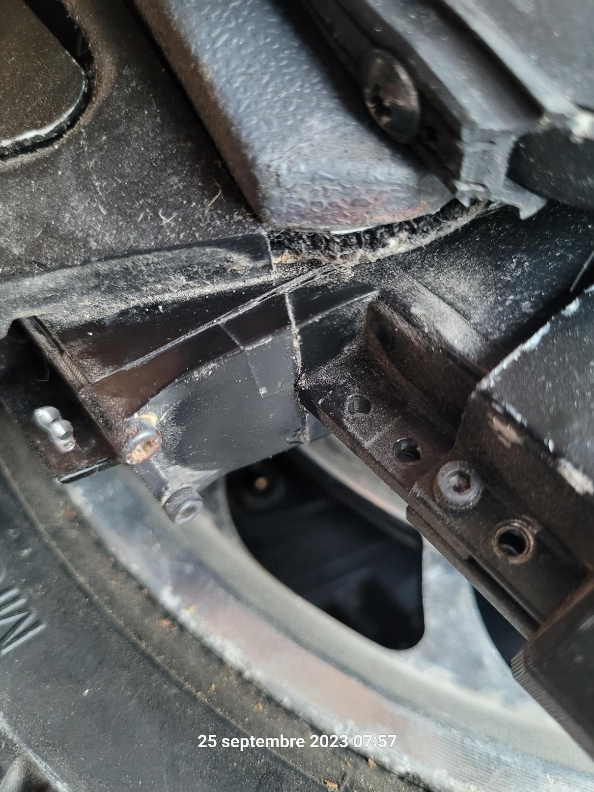

Invité Posté(e) le 25 septembre 2023 Partager Posté(e) le 25 septembre 2023 (modifié) Sur cette photo on peut voir la fissure du pack 42V sur l'arrière de la roue que j'ai recollé à la loctite car avant cela, ça baillait. Modifié le 25 septembre 2023 par fiocco Citer Lien vers le commentaire https://www.espritroue.fr/topic/17230-fin-de-batterie-sur-s18-%C3%A0-%C3%A9viter/page/5/#findComment-383595 Partager sur d’autres sites More sharing options...

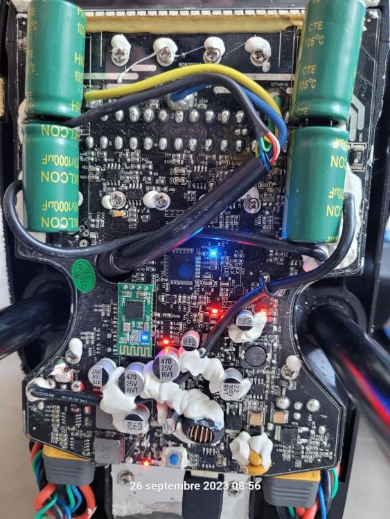

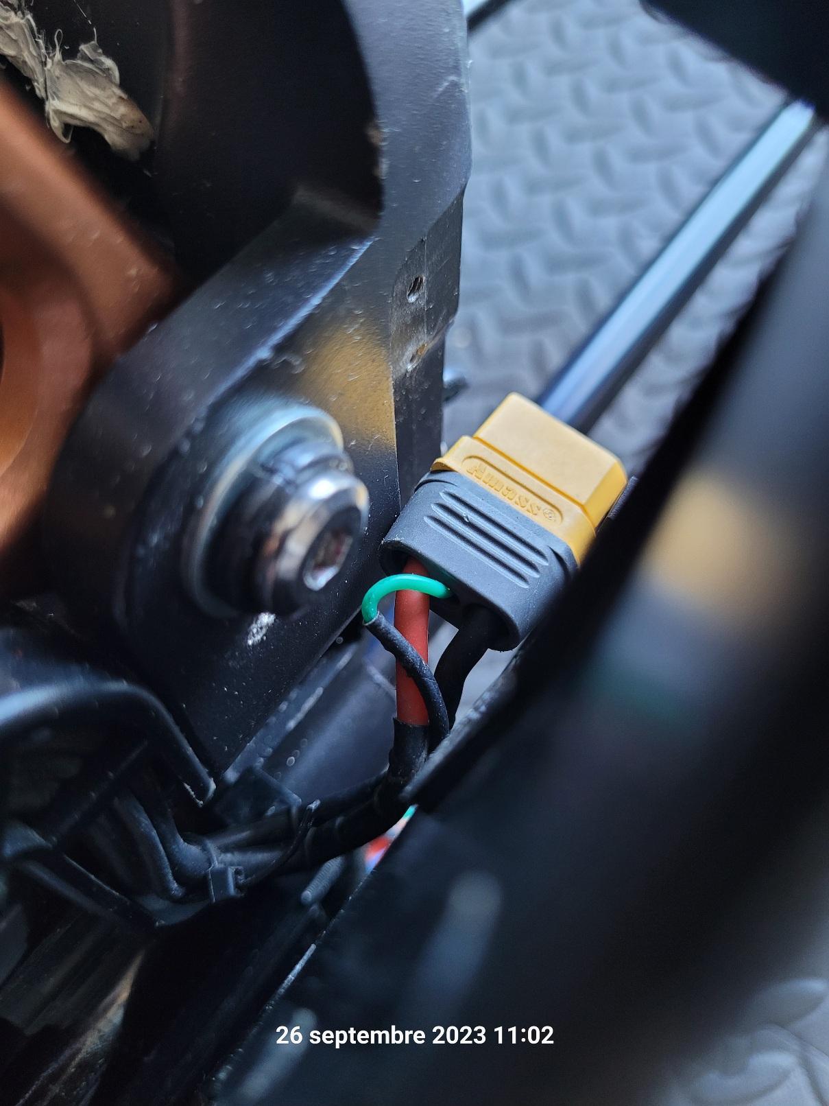

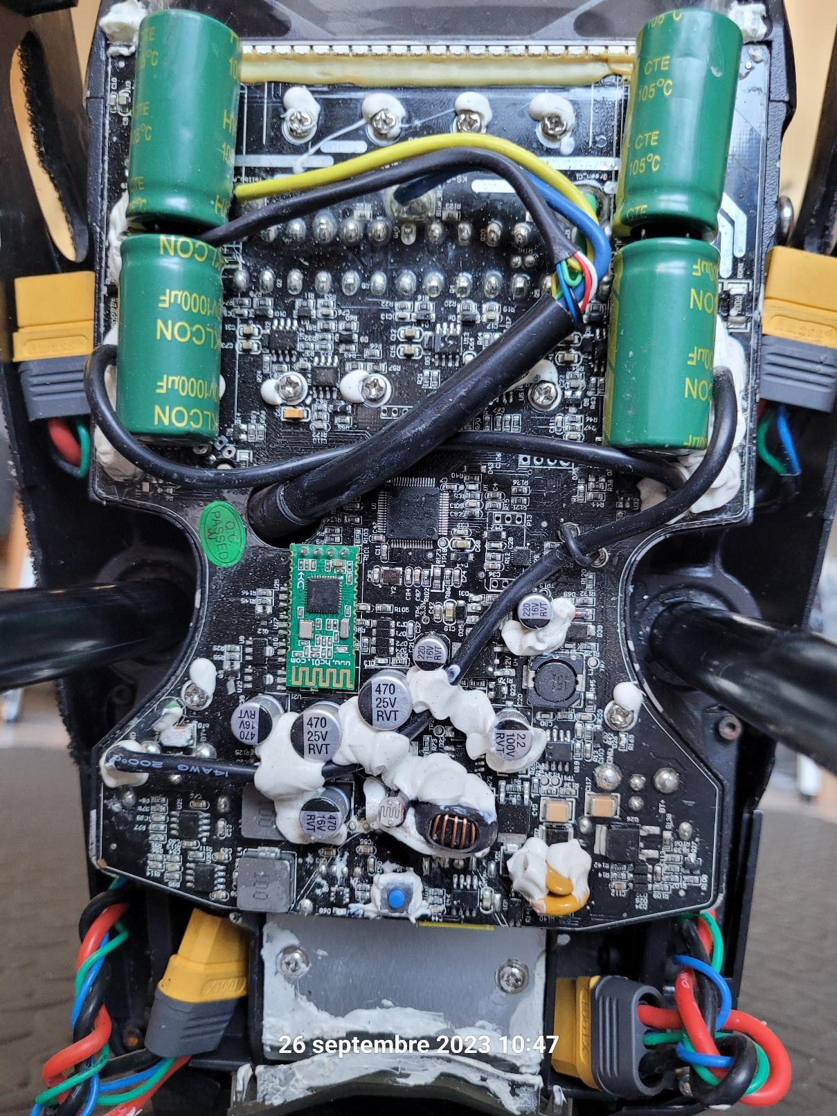

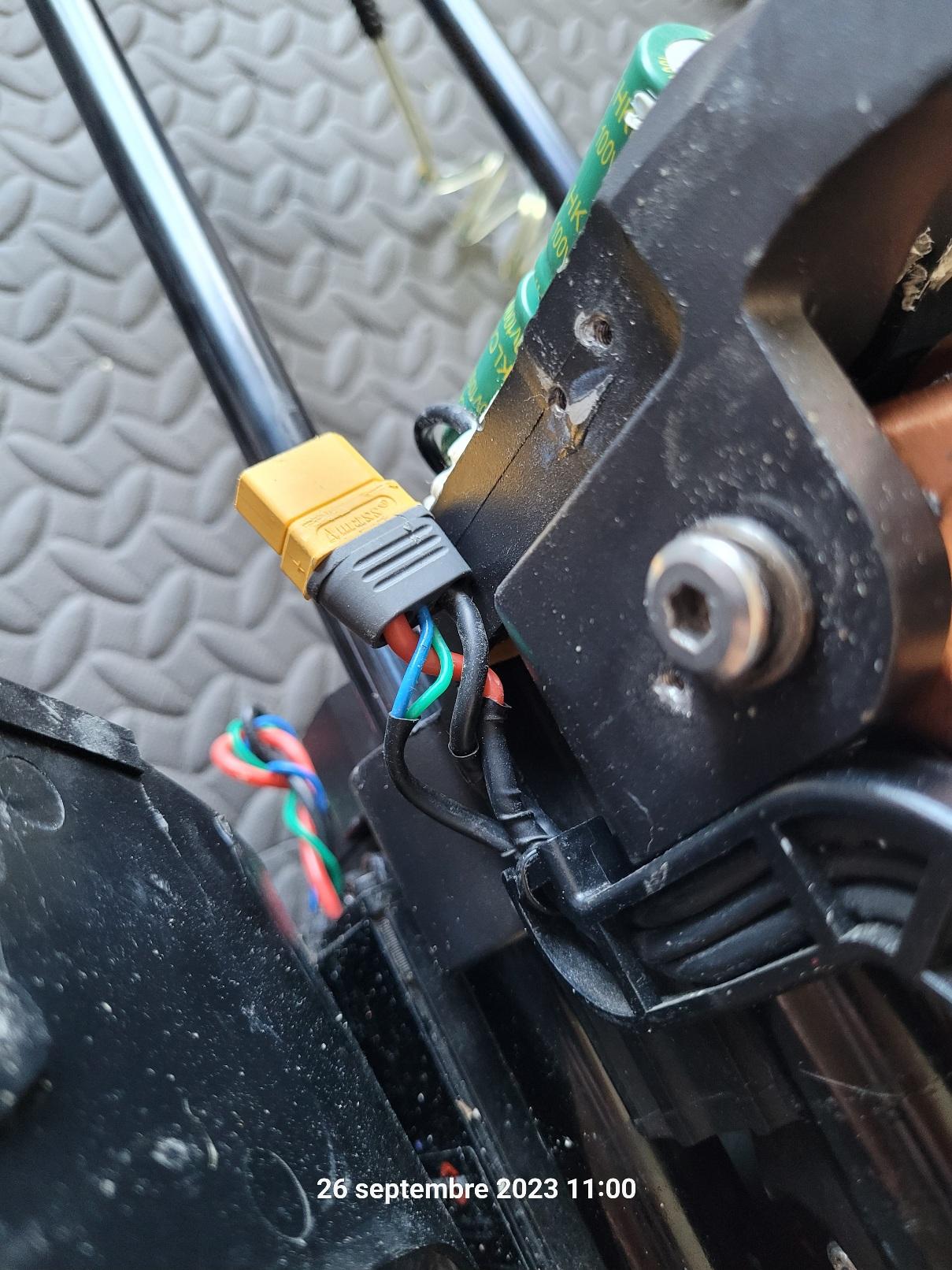

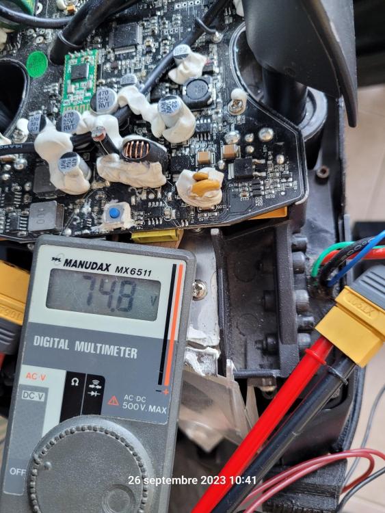

Invité Posté(e) le 26 septembre 2023 Partager Posté(e) le 26 septembre 2023 (modifié) Petit compte rendu de mon investigation sur l'état des 4 packs batteries et les nouvelles ne sont pas très bonnes. Après une charge complète avec 84V retourné par l'application d'EUC World, le pack avant gauche ne délivre que finalement 74,8V l'autre est bon avec 83,9V mesuré. Il y aurait 2 voir 3 cellules HS où un mauvais équilibrage du pack mais au moins je connais maintenant la raison de la perte d'autonomie. En ce qui concerne les 2 packs arrières de 42V, ils sont bons et ils délivrent 41,9V chacun mais car il y'a un mais, un fil d'équilibrage de couleur bleu est manquant sur une fiche de la batterie côté droit, je l'ai cherché le long de la gaine sans rien trouver, avez-vous cela aussi de vôtre côté ? c'est roue semble avoir été trafiquée dans tout les sens, je vous mets les photos. Modifié le 26 septembre 2023 par fiocco Citer Lien vers le commentaire https://www.espritroue.fr/topic/17230-fin-de-batterie-sur-s18-%C3%A0-%C3%A9viter/page/5/#findComment-383708 Partager sur d’autres sites More sharing options...
Cormo Posté(e) le 26 septembre 2023 Auteur Partager Posté(e) le 26 septembre 2023 Je serais toi je ne me prendrais pas le chou pour le fil manquant. Tu as identifié le pack fautif, y'a plus qu'à le dépanner. A mon avis tu as simplement une lame nickel d'une cellule cassée, c'est la panne la plus courante. Citer Lien vers le commentaire https://www.espritroue.fr/topic/17230-fin-de-batterie-sur-s18-%C3%A0-%C3%A9viter/page/5/#findComment-383711 Partager sur d’autres sites More sharing options...

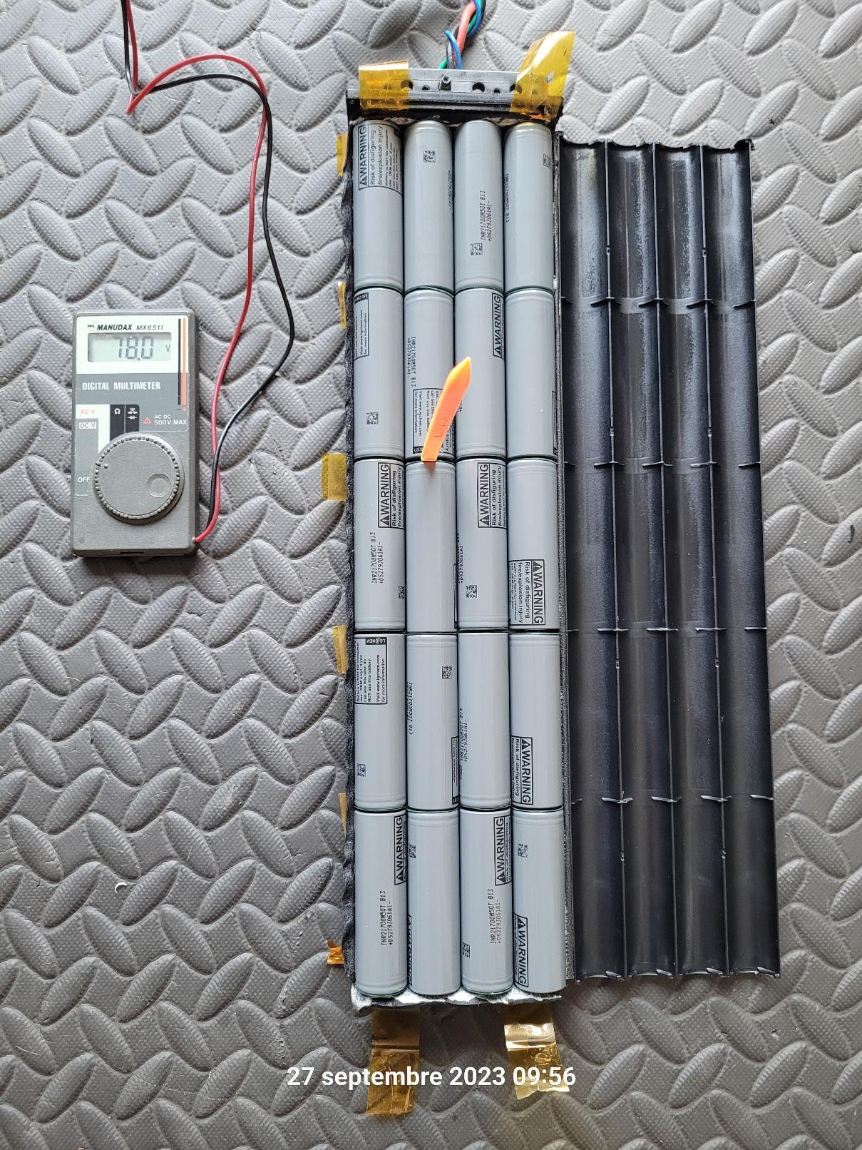

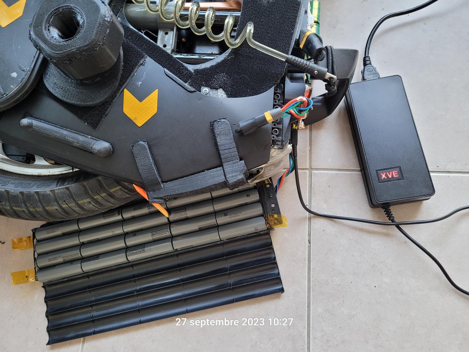

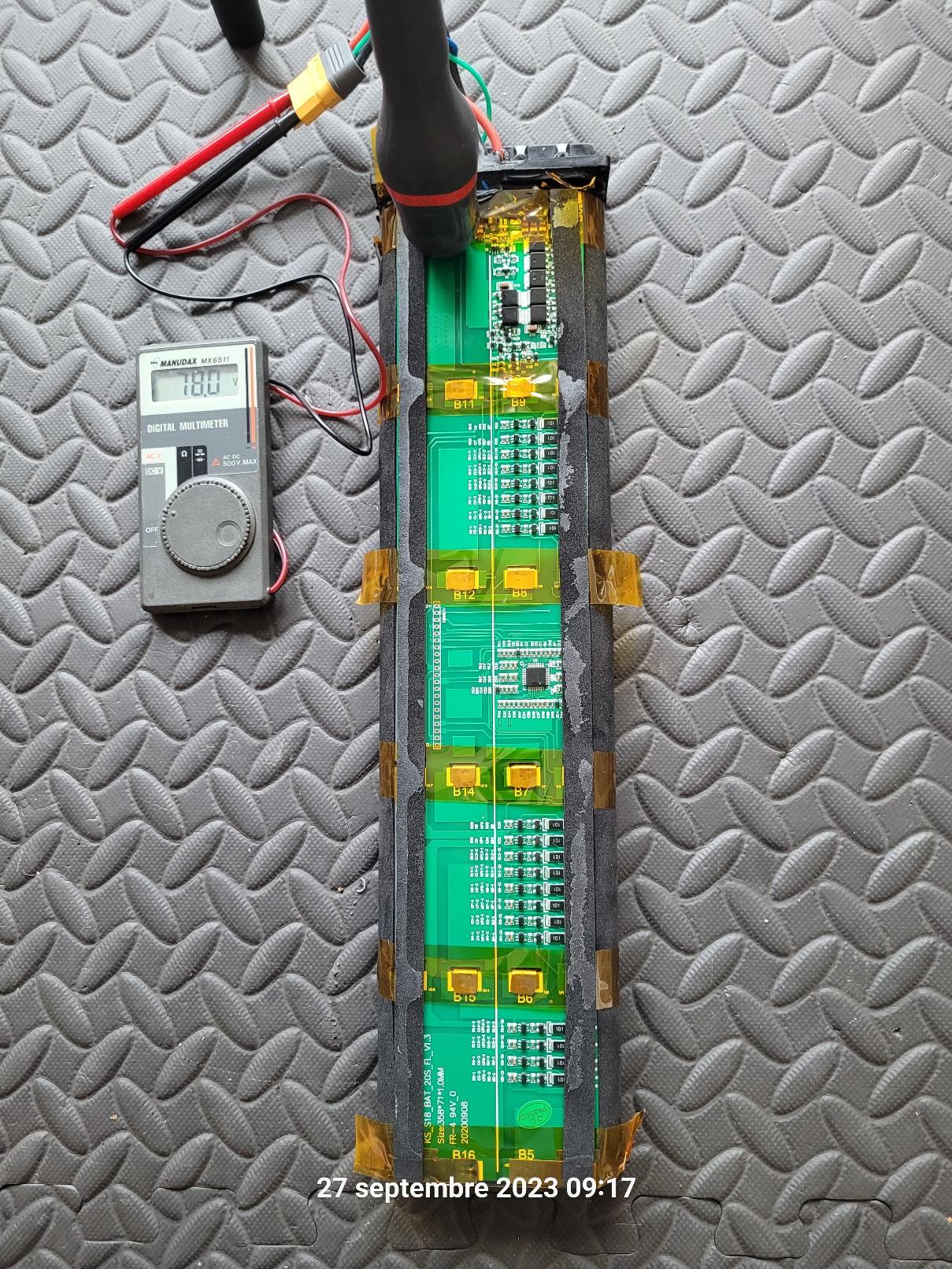

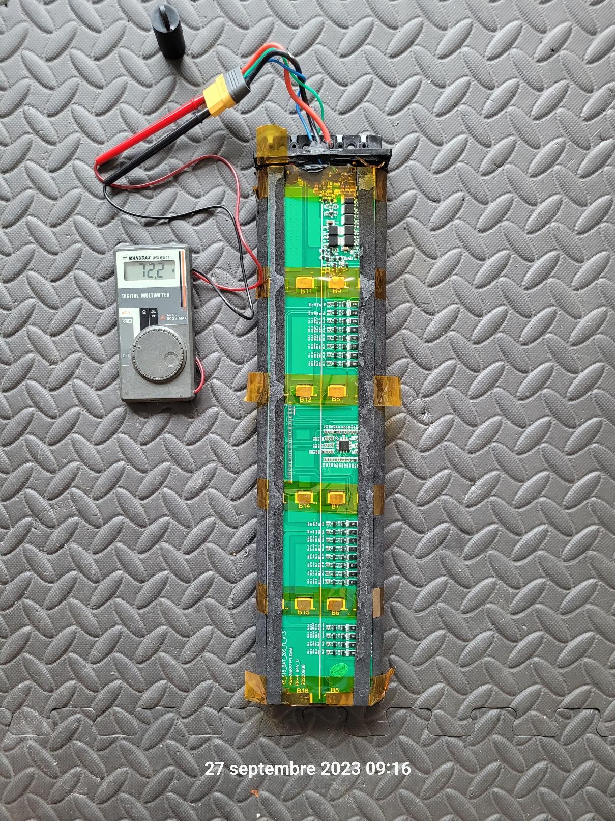

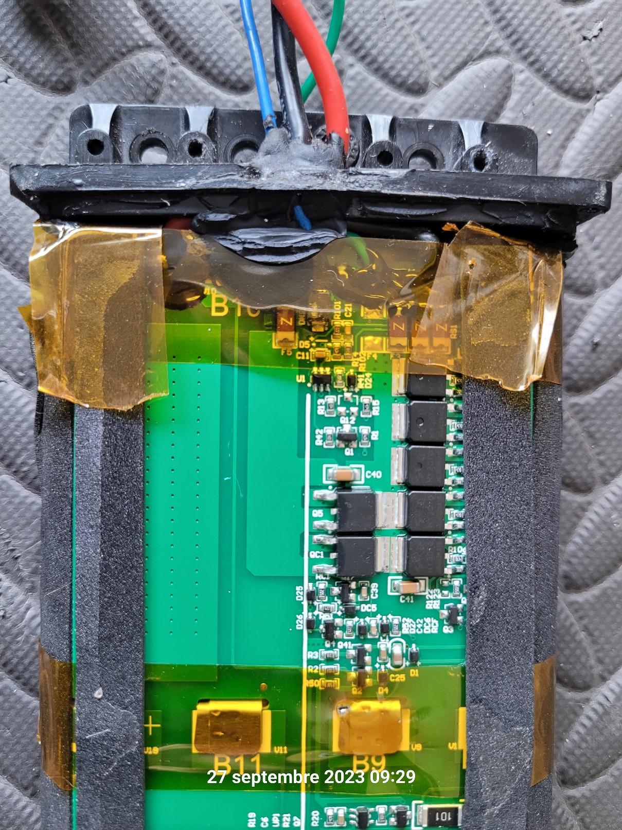

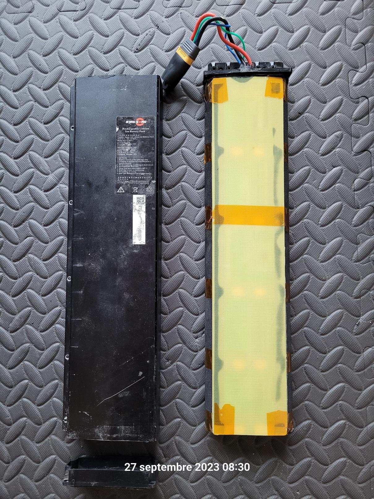

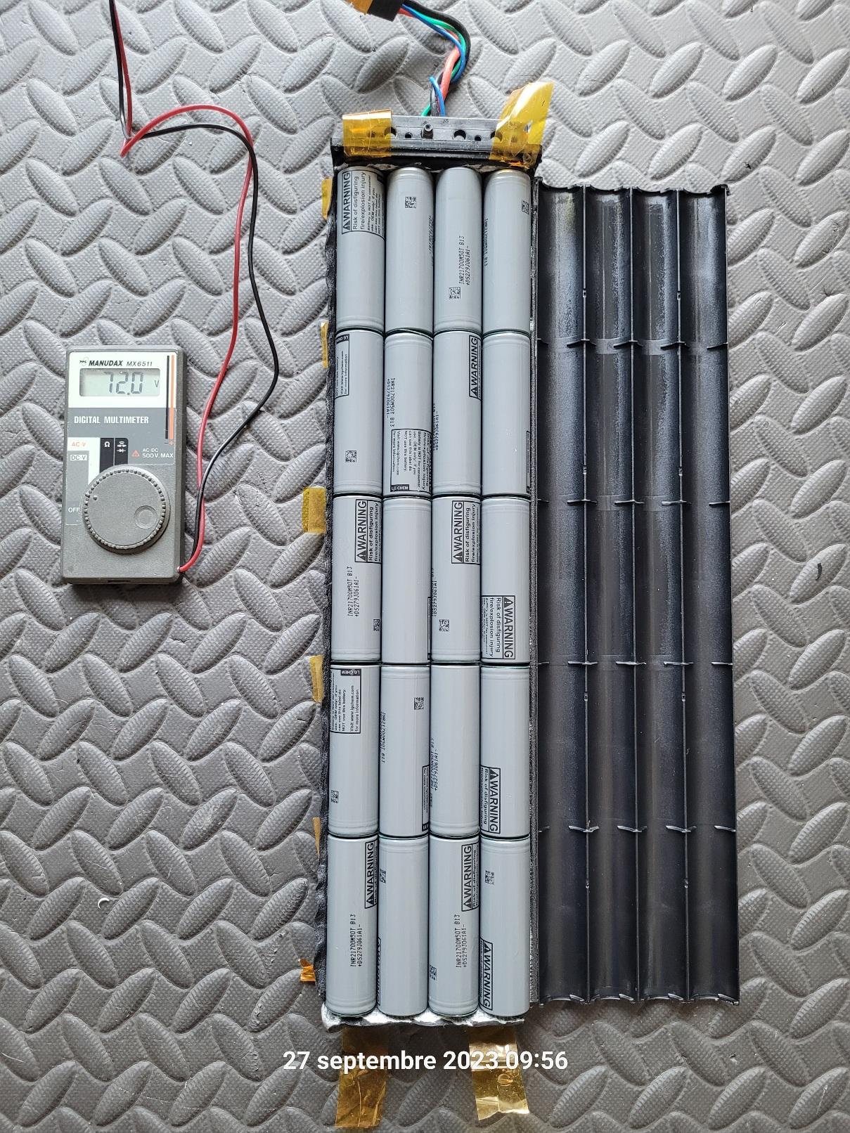

Invité Posté(e) le 27 septembre 2023 Partager Posté(e) le 27 septembre 2023 (modifié) J'ai pris mon courage à 2 mains, j'ai démonté la batterie concernée et sortis les accus du pack, en appuyant sur le haut du PCB avec le dos d'un gros manche de tournevis la tension passe alors de 72,2V à 78V, je sens que me rapproche enfin du problème et on peut voir en bas à droite sur la dernière photo que cette partie à pris un méchant coup, je ne suis pas contre un petit peu d'aide, merci 😅 Modifié le 27 septembre 2023 par fiocco Citer Lien vers le commentaire https://www.espritroue.fr/topic/17230-fin-de-batterie-sur-s18-%C3%A0-%C3%A9viter/page/5/#findComment-383786 Partager sur d’autres sites More sharing options...
Cormo Posté(e) le 27 septembre 2023 Auteur Partager Posté(e) le 27 septembre 2023 (modifié) Il n'y a pas de plastique à découper il suffit de retirer les 4 vis à chaque extrémité, de retirer le bouchon du bas puis de pousser le pack hors de la boîte alu vers le haut. Edit : Oups ! trop tard, c'est fait ! Modifié le 27 septembre 2023 par Cormo Citer Lien vers le commentaire https://www.espritroue.fr/topic/17230-fin-de-batterie-sur-s18-%C3%A0-%C3%A9viter/page/5/#findComment-383788 Partager sur d’autres sites More sharing options...
Invité Posté(e) le 27 septembre 2023 Partager Posté(e) le 27 septembre 2023 (modifié) Pas de panique, je n'ai rien coupé, oui 4 vis à retirer en haut et en bas, il y'avait aussi un joint silicone d'étanchéité aussi sur les 2 caches 😉 J'ai juste réchauffé un peu avec un pistolet à air chaud réglé sur 100° Et bien, j'aurais une cellule de déssoudée on dirait, la sixième en partant du haut à gauche et juste au-dessus de ma pige orange en plastique si je hoche les autres, la tension ne varie pas et reste à 78V. D'autres bougent également mais ne semble pas être déssoudées Seulement comment réparer de façon sûre ? car cela semble être un vrai problème si les éléments peuvent se déplacer jusqu'à provoquer la rupture des soudures. Modifié le 27 septembre 2023 par fiocco Citer Lien vers le commentaire https://www.espritroue.fr/topic/17230-fin-de-batterie-sur-s18-%C3%A0-%C3%A9viter/page/5/#findComment-383790 Partager sur d’autres sites More sharing options...
v5f06 Posté(e) le 27 septembre 2023 Partager Posté(e) le 27 septembre 2023 il y a 46 minutes, Cormo a dit : Il n'y a pas de plastique à découper il suffit de retirer les 4 vis à chaque extrémité, de retirer le bouchon du bas puis de pousser le pack hors de la boîte alu vers le haut. Edit : Oups ! trop tard, c'est fait ! Je connais pas la s18,c est bien sans plastique aussi Citer Lien vers le commentaire https://www.espritroue.fr/topic/17230-fin-de-batterie-sur-s18-%C3%A0-%C3%A9viter/page/5/#findComment-383792 Partager sur d’autres sites More sharing options...
v5f06 Posté(e) le 27 septembre 2023 Partager Posté(e) le 27 septembre 2023 Si c est juste la que c est dessouder,ca se refait au fer a souder ,mais faut savoir bien souder pour chauffer le moins longtemps les cellules. Citer Lien vers le commentaire https://www.espritroue.fr/topic/17230-fin-de-batterie-sur-s18-%C3%A0-%C3%A9viter/page/5/#findComment-383794 Partager sur d’autres sites More sharing options...

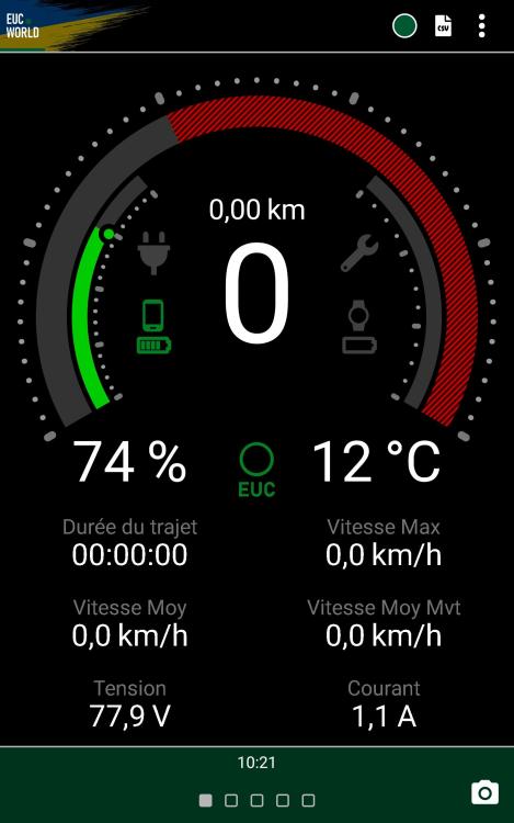

Invité Posté(e) le 27 septembre 2023 Partager Posté(e) le 27 septembre 2023 (modifié) Je viens de faire un test en rebranchant la batterie en l'état, elle charge, tout les accus chauffent bien et la tension dans l'application d'EUC World est conforme à mes mesures prises au voltmètre cette fois, les fameux 30% qui me manquait et qui me faisait rentrer à pieds 😅😂 Modifié le 27 septembre 2023 par fiocco Citer Lien vers le commentaire https://www.espritroue.fr/topic/17230-fin-de-batterie-sur-s18-%C3%A0-%C3%A9viter/page/5/#findComment-383795 Partager sur d’autres sites More sharing options...
v5f06 Posté(e) le 27 septembre 2023 Partager Posté(e) le 27 septembre 2023 Il faut que tu vérifies la tension des 20 cellules,qu elle soit toutes identique a 0.05pres environ Citer Lien vers le commentaire https://www.espritroue.fr/topic/17230-fin-de-batterie-sur-s18-%C3%A0-%C3%A9viter/page/5/#findComment-383806 Partager sur d’autres sites More sharing options...
