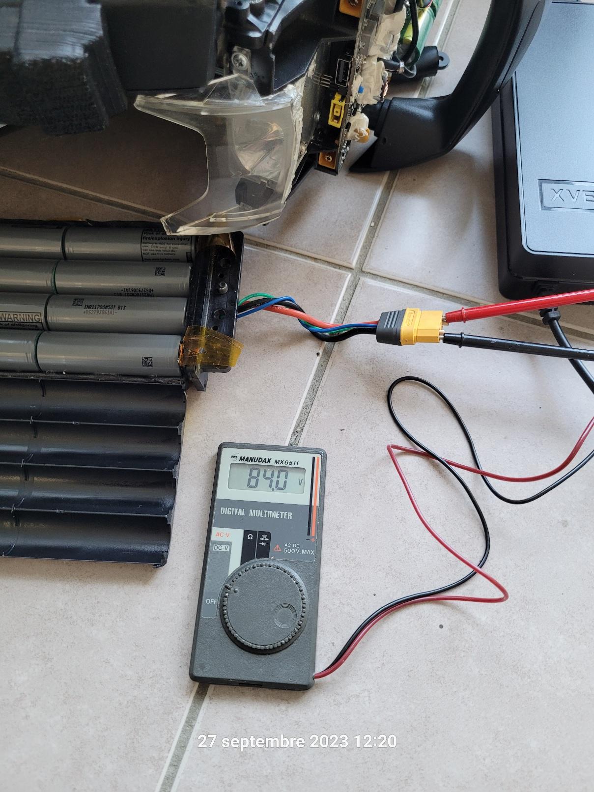

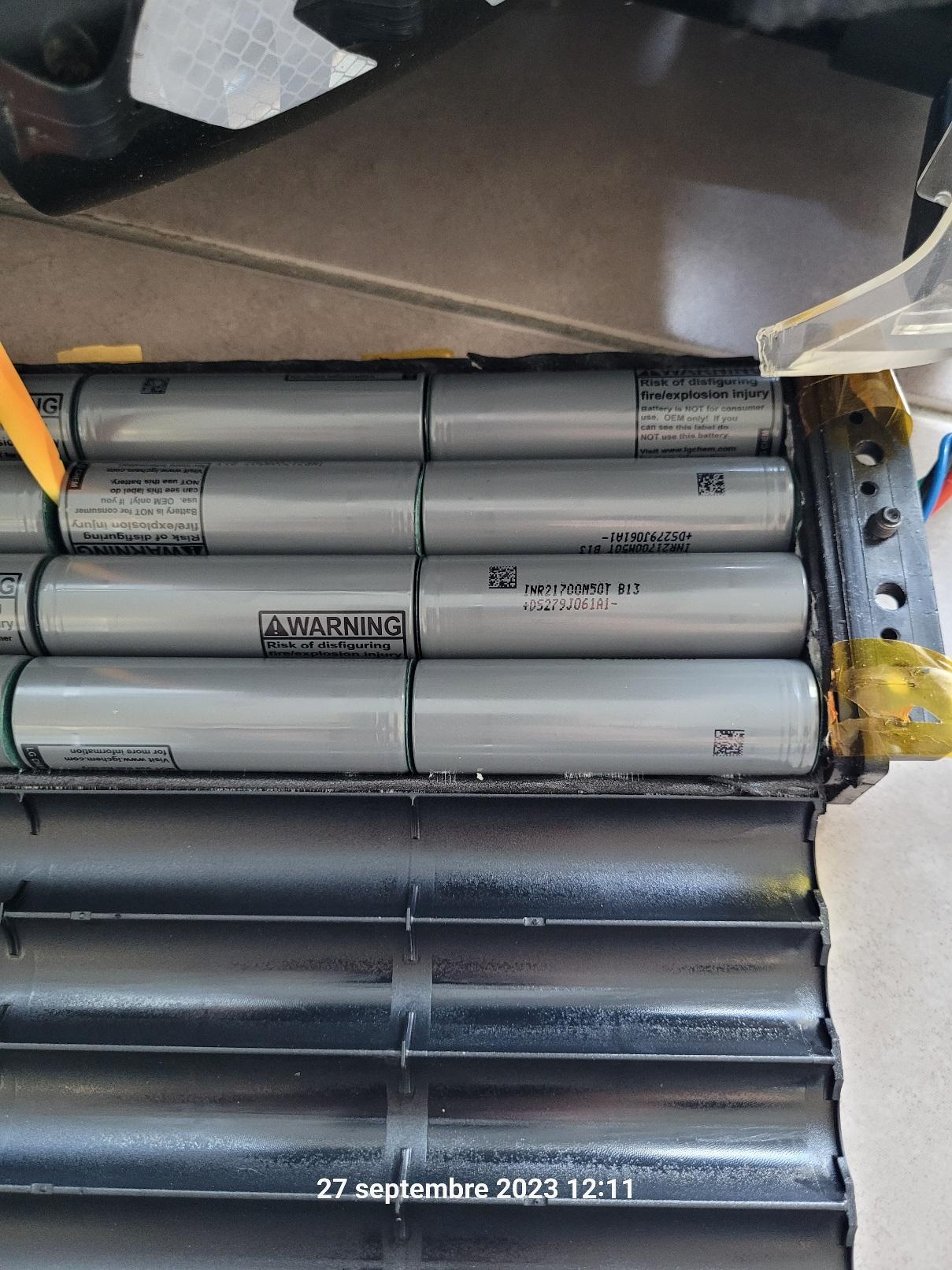

Oui c'est ce que je comptais faire pendant que c'est démonté mais j'attends la fin de l'équilibrage du pack qui ne devrait plus trop tarder maintenant car ça oscille entre 83,8 et 83,9V.
Cependant, il restera toujours le problème de la résistance interne qui reste trop élevée.

Perso pour dépanner je retire la cellule dont la lame est cassée, j'y ressoude une lame neuve avec une soudeuse par points et je soude ensuite la lame sur le BMS à l'étain en interposant un écran thermique pour que la chaleur du fer ne remonte pas jusqu'à la cellule.

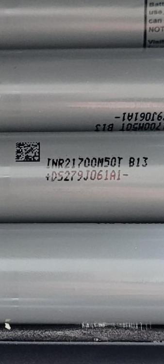

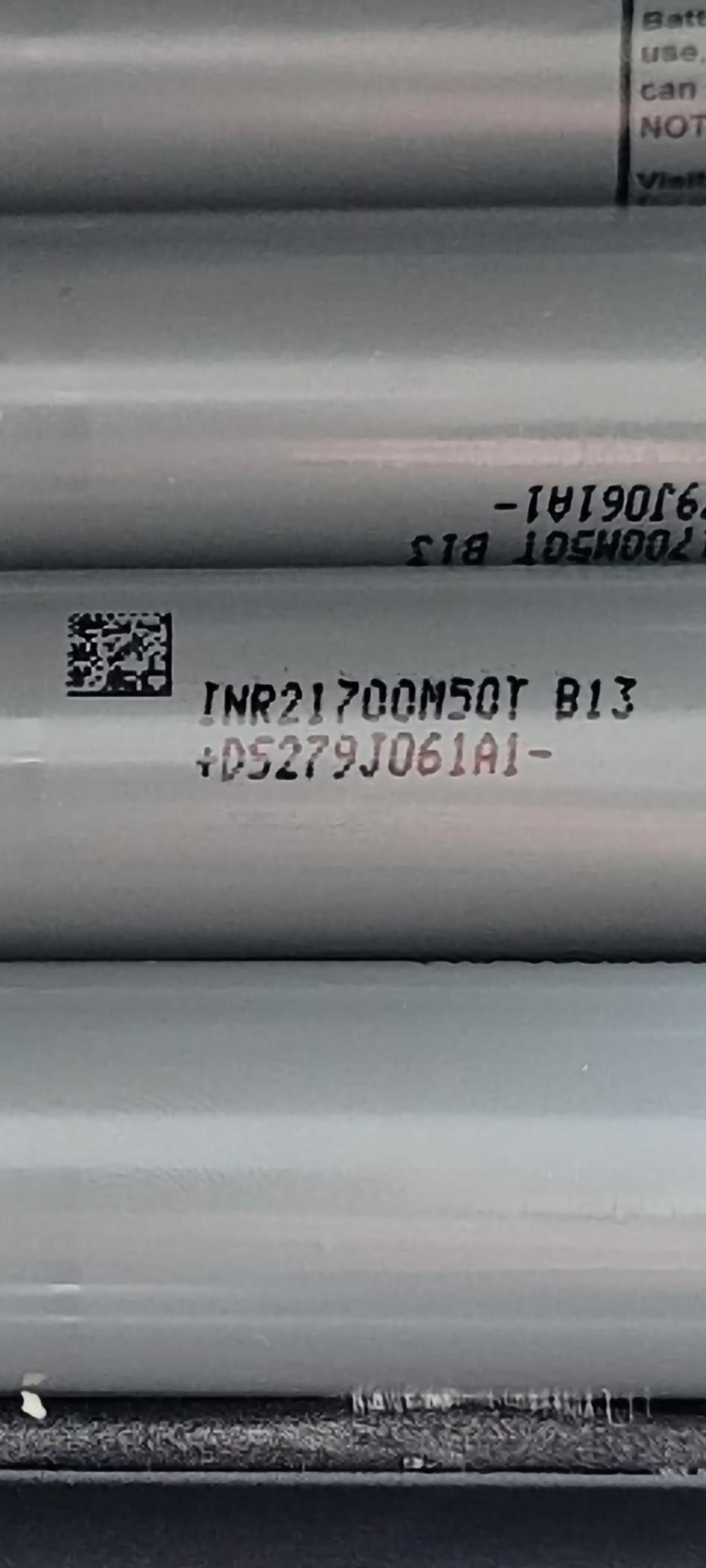

Tes cellules sont des LG M50T, classiques.
Modifié par Cormo

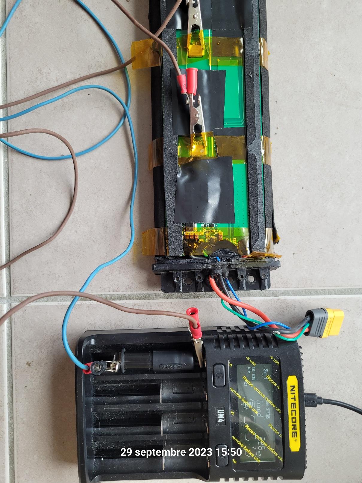

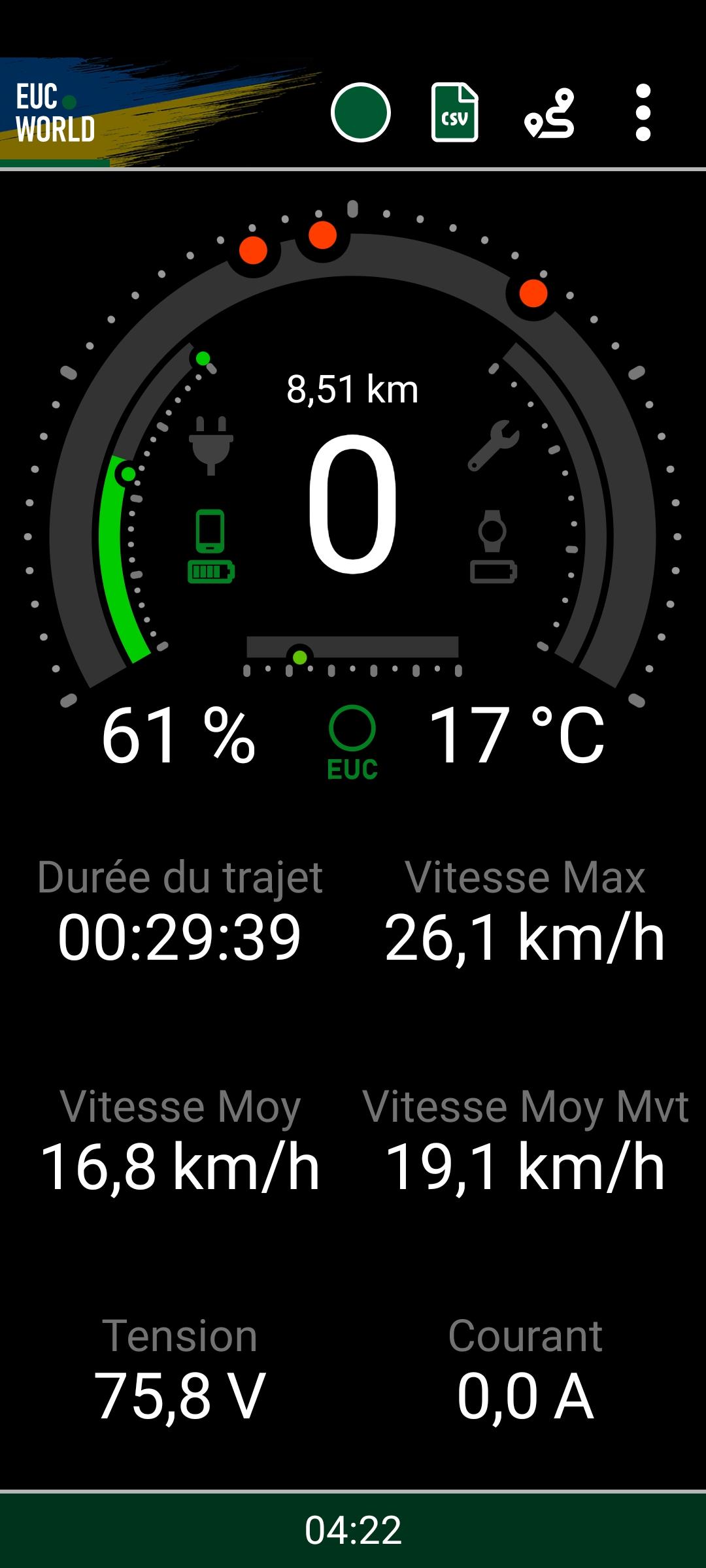

Apres vérification du pack de cellules après 24H d'attente, je viens de m'apercevoir qu'une cellule du pack pose problème, en effet, celle-ci ci semble vouloir rester à 3,57V et le pack redescend en tension a 73,8V, ce n'est pas bon.
Je vais devoir tenter de rééquilibrer cette cellule seule et mesurer sa capacité réelle.
Modifié par fiocco
https://www.espritroue.fr/topic/17230-fin-de-batterie-sur-s18-%C3%A0-%C3%A9viter/page/6/#findComment-383922

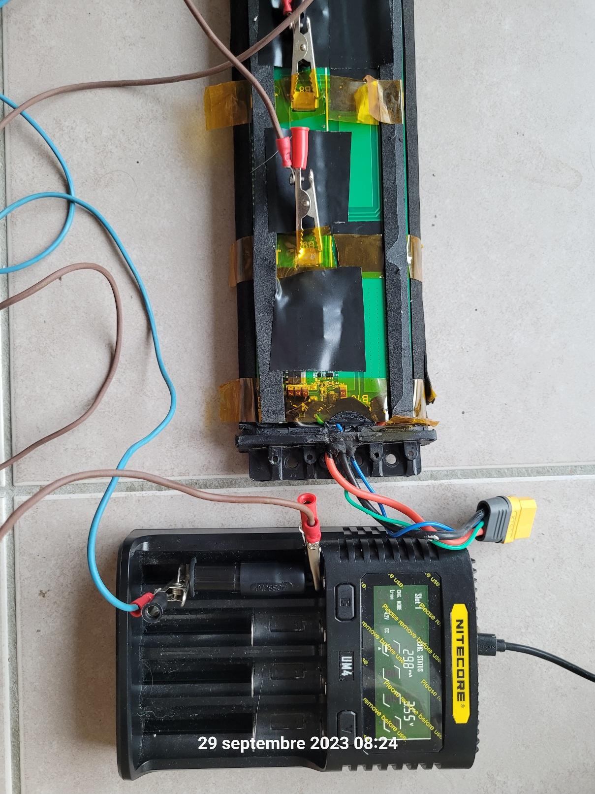

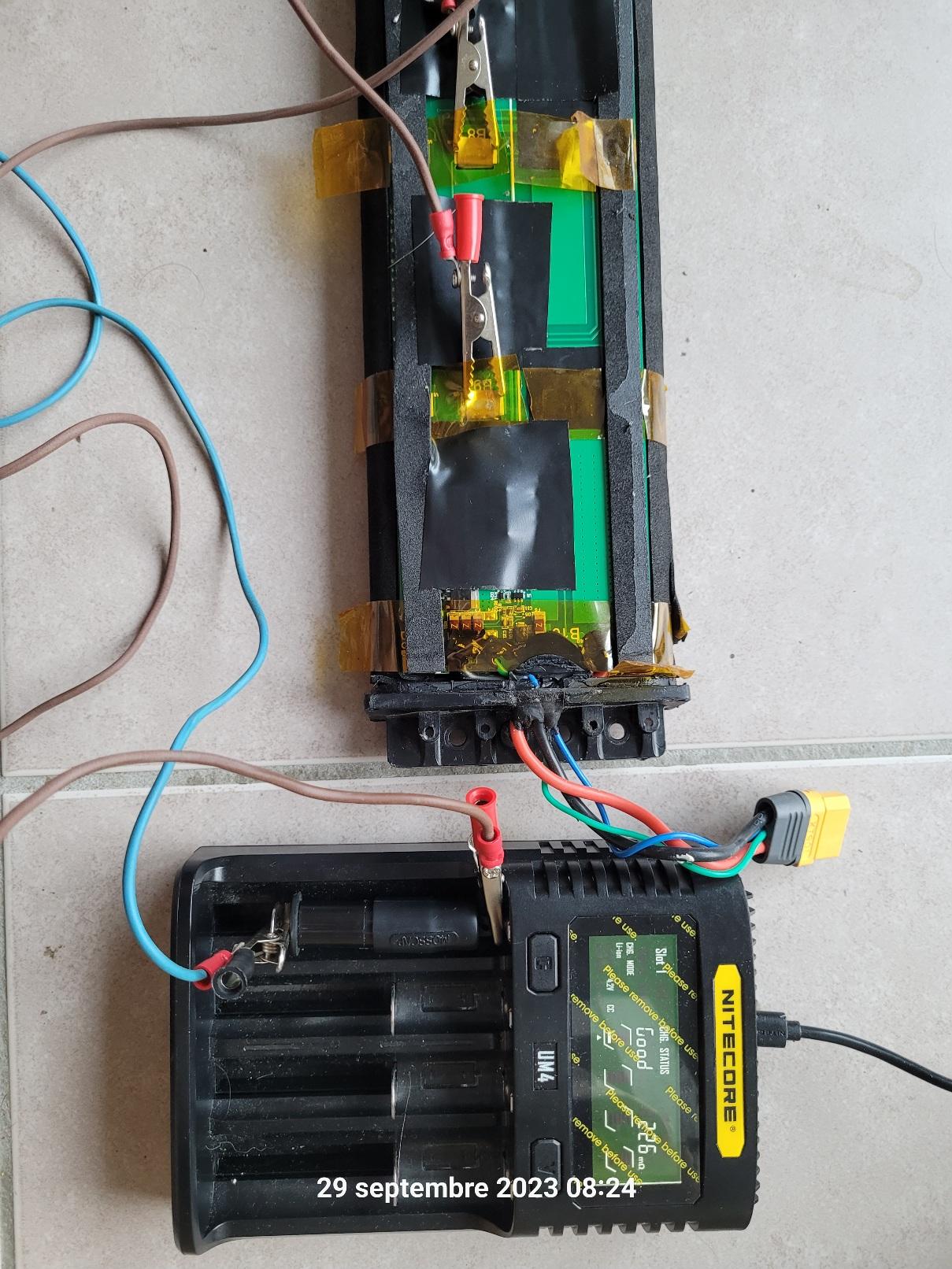

Pourquoi pas et peut-être que cela fonctionnerait mais au lieu de partir dans des solutions exotiques, je préfère rester dans le conventionnel donc ce sera pastilles isolantes pour supprimer le jeu axial et ruban adhésif isolant pour le jeu latéral d'autant plus que toutes les cellules situées au centre du pack bougent de façon significative.
Et puis en cas de revente, je n'aimerais pas que la personne découvre que la batterie a été bricolée de la sorte et ce n'est pas comme cela que je travaille.

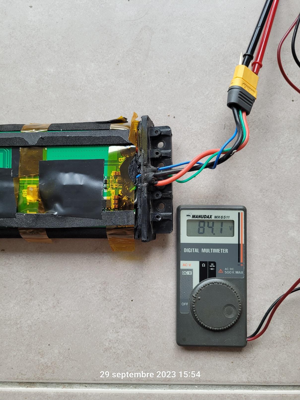

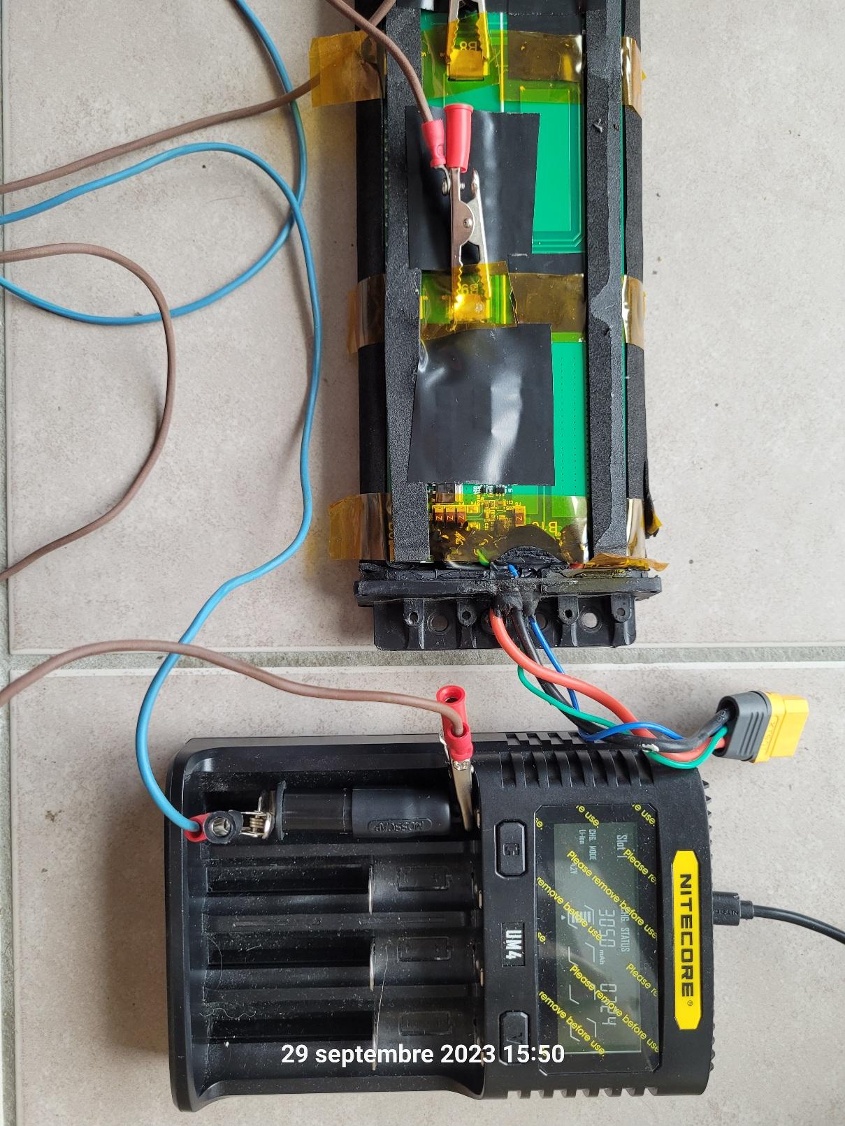

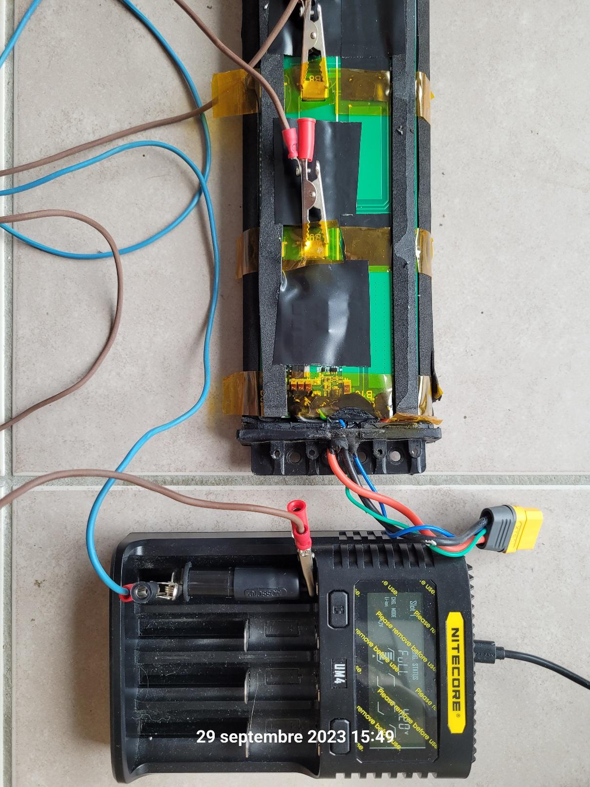

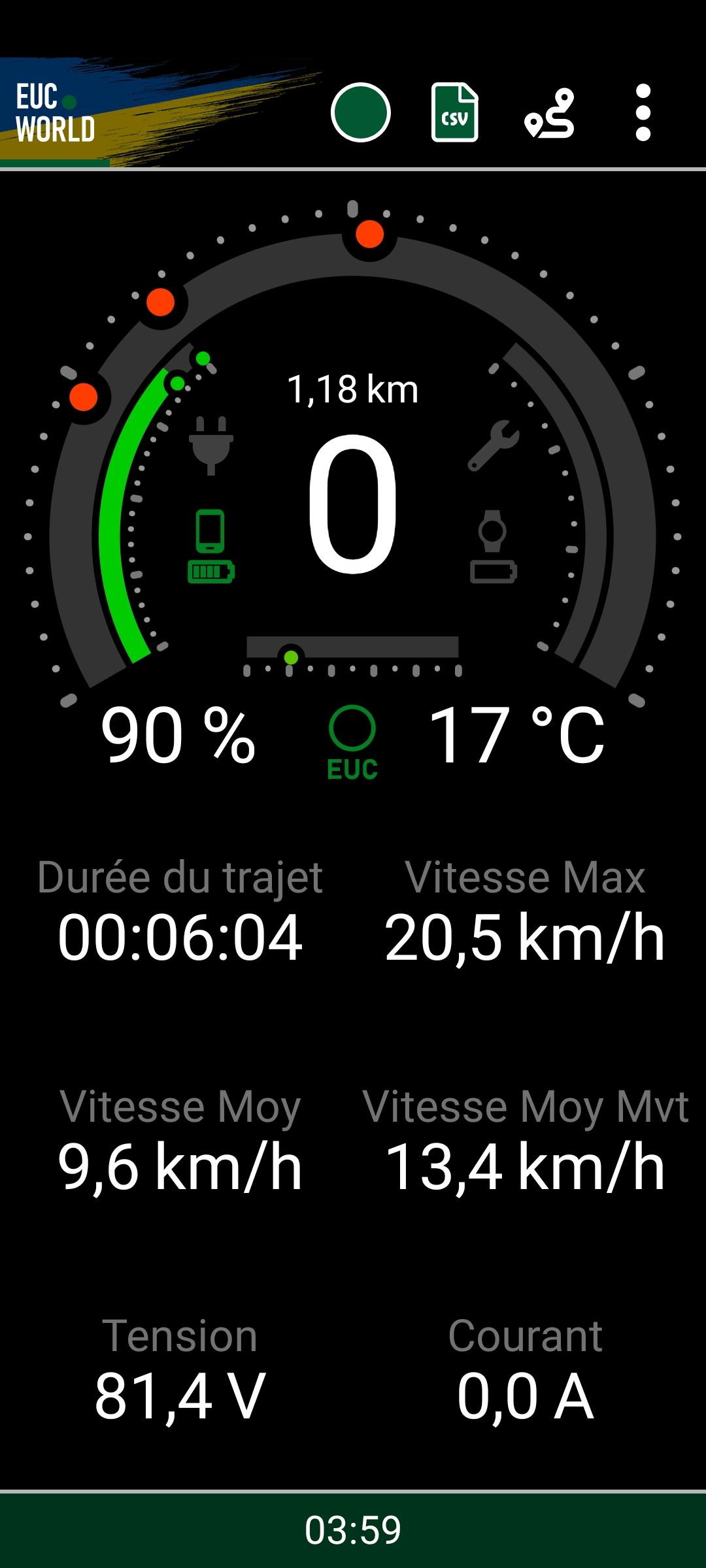

Mise à jour :

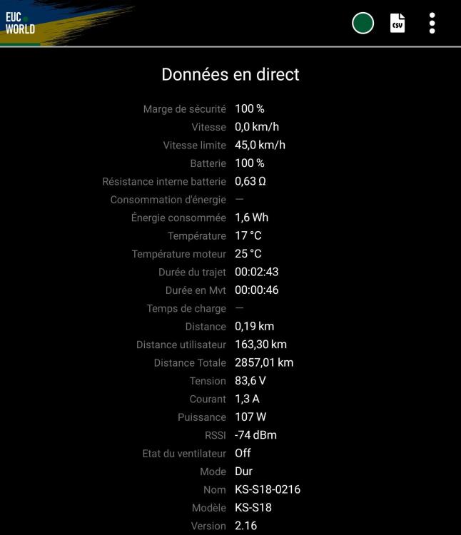

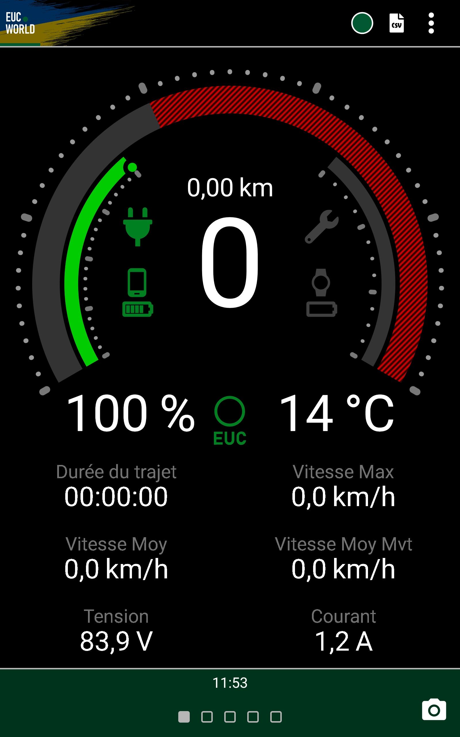

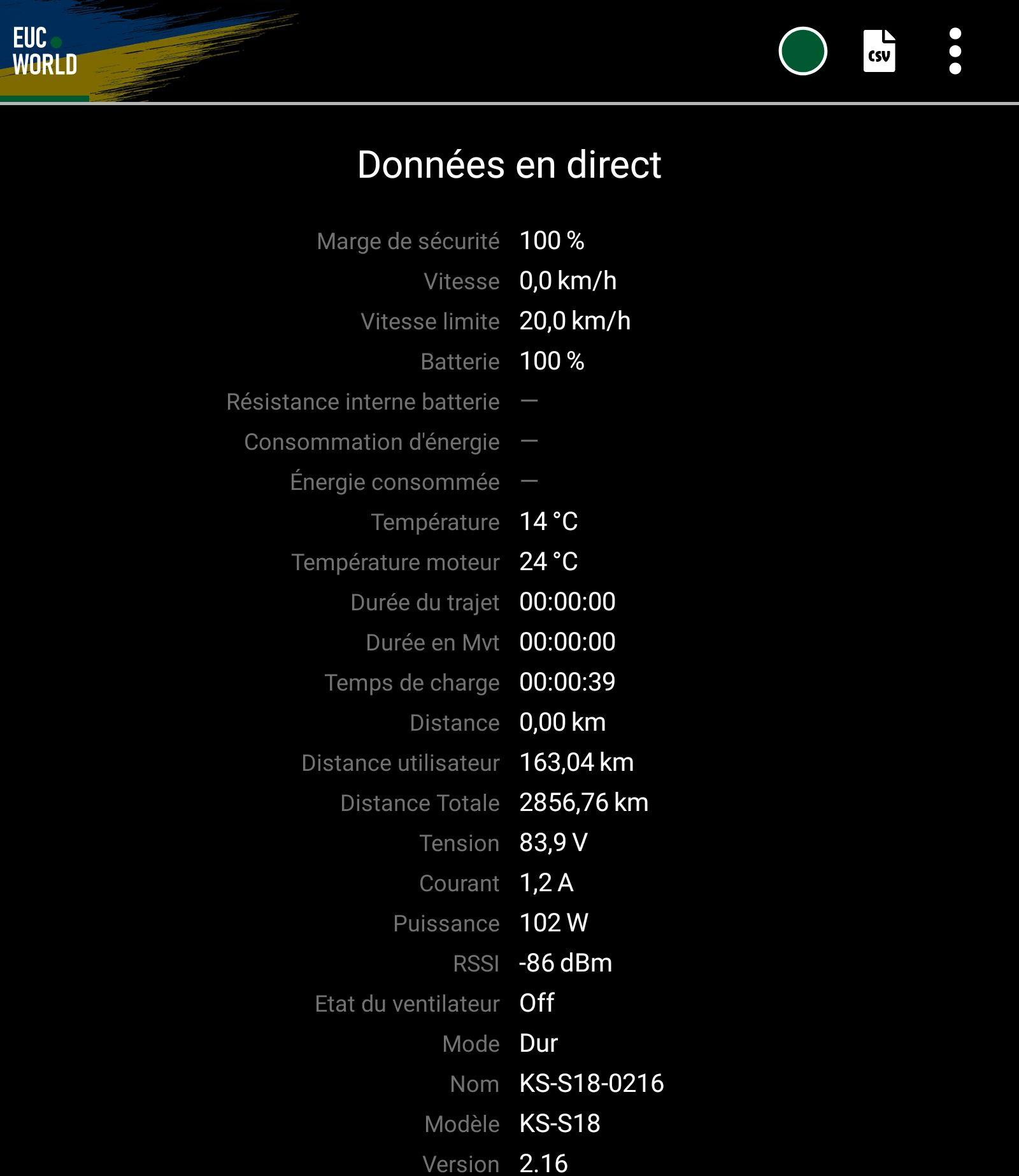

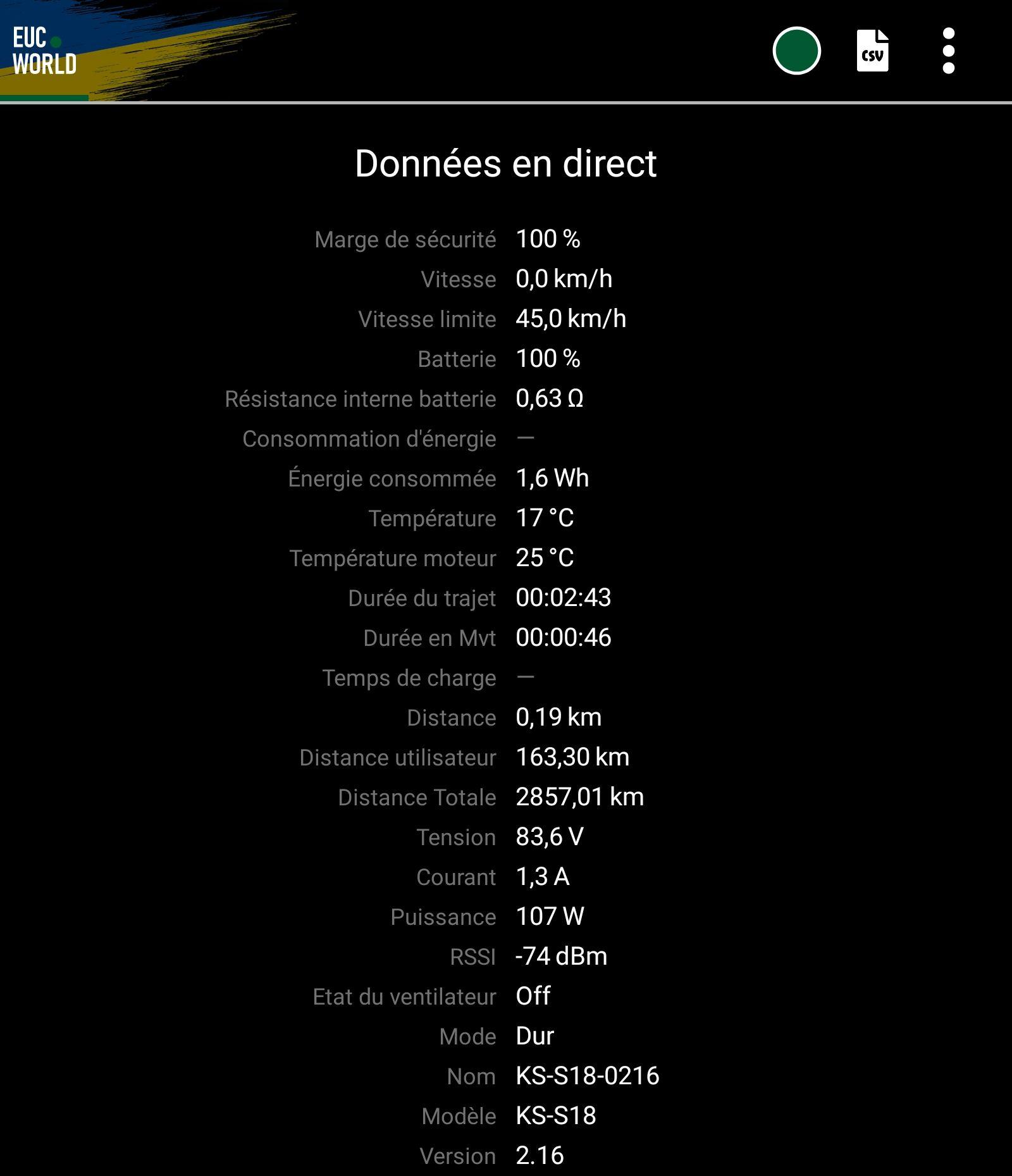

Avec un chargeur Nitecore et les moyens du bord, je suis parvenu à charger et rééquilibrer la cellule sous 4,20V et 300/500mA, la tension de départ de la cellule était de 3,55V, sa résistance interne de 220mOhms 🤨
Après plusieurs heures de charge, la tension finale est passée à 4,20V avec 3000MhA injecté, j'ai laissé reposer un peu, la tension n'a pas redescendue 🤗

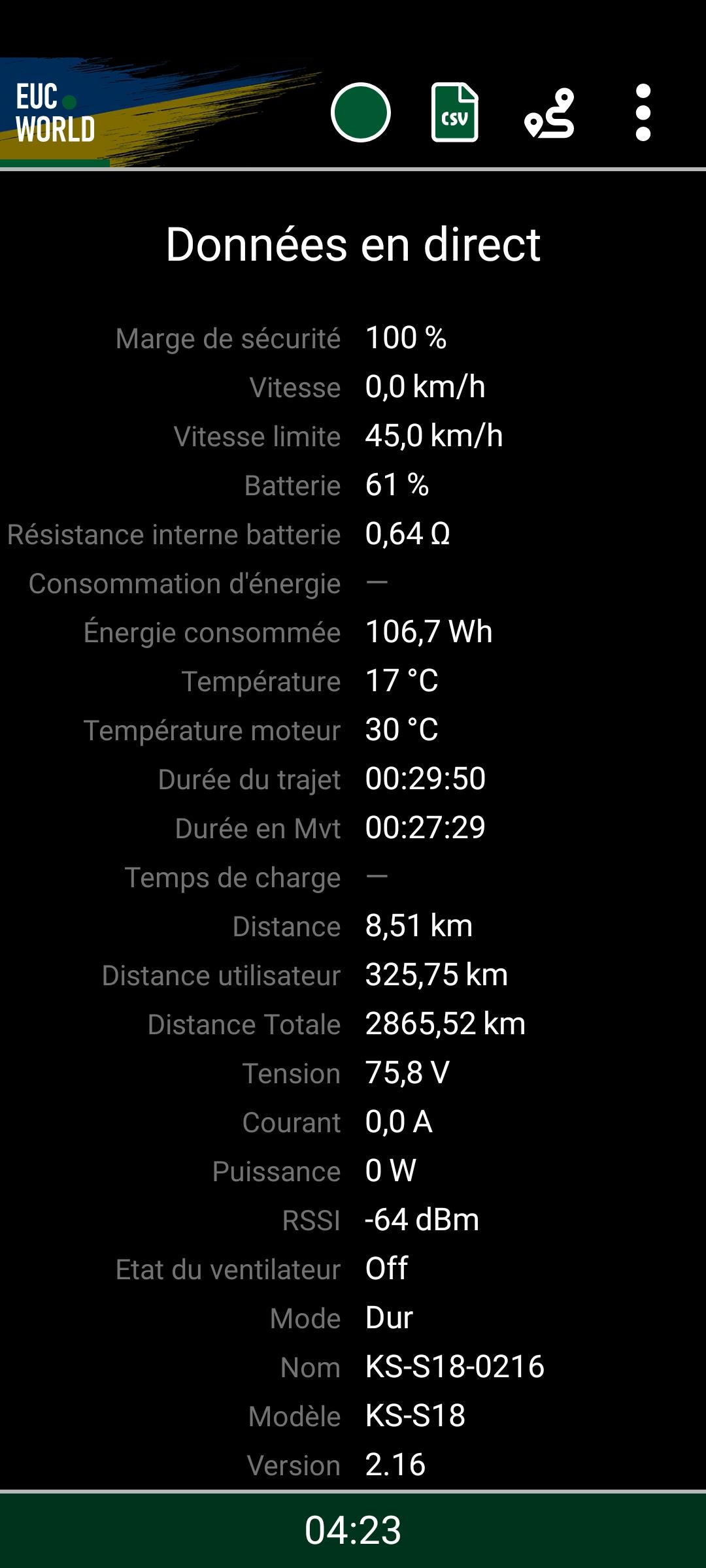

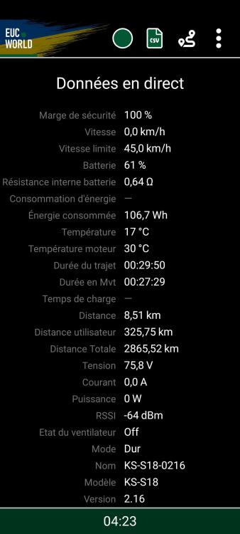

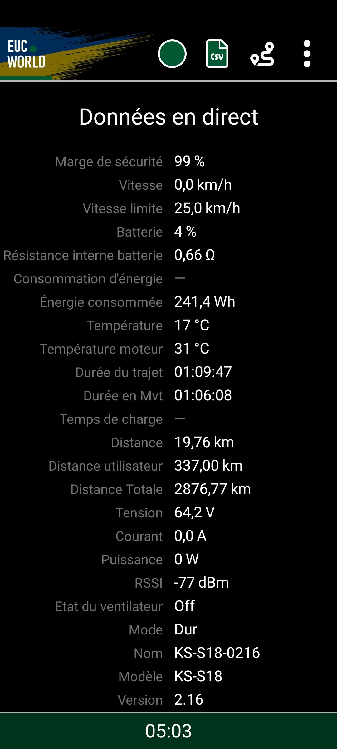

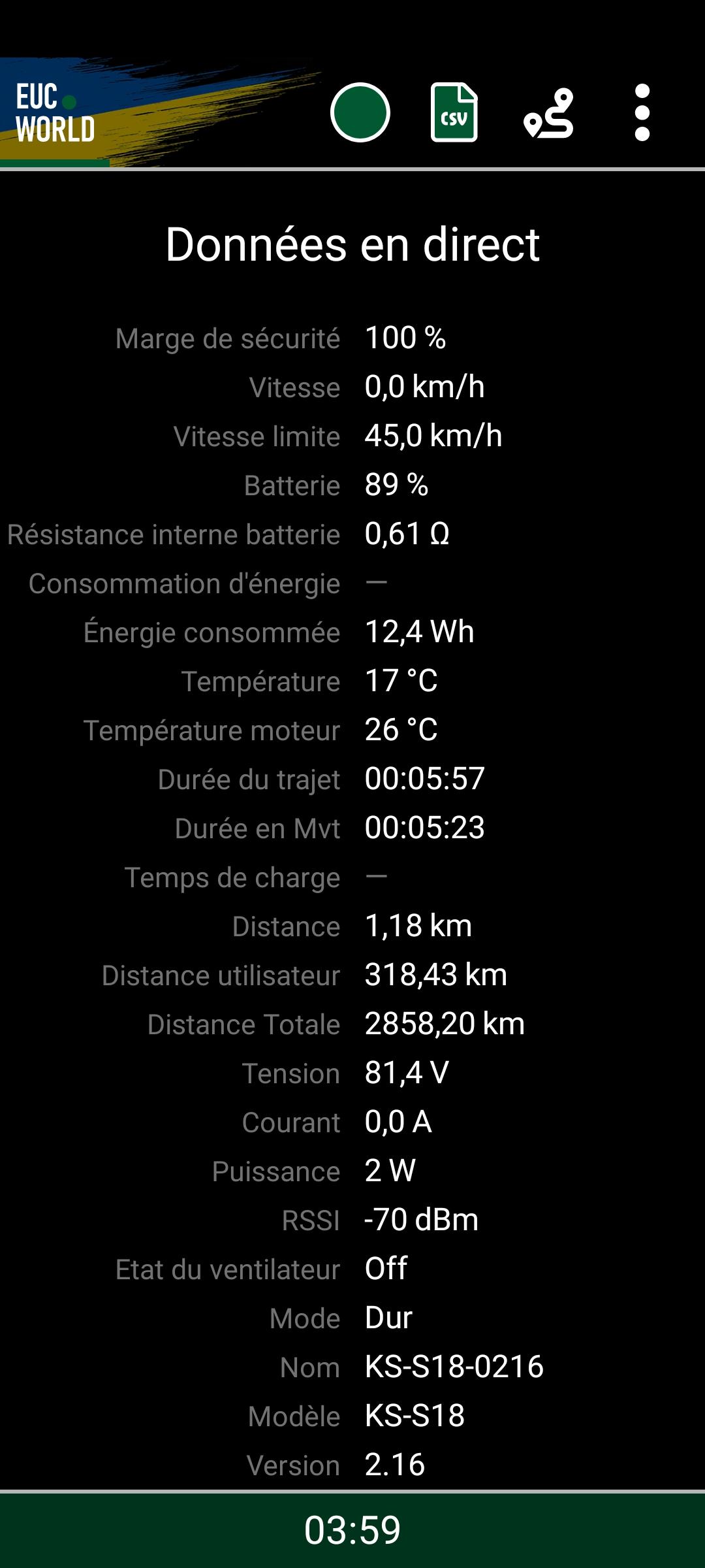

J'ai remonté le pack qui était à 84.1V, rebranché le chargeur pour refaire un équilibrage afin d'être à 84V puis j'ai fait un test de fonctionnement à vide jusqu'à la coupure moteur en accélérant progressivement sur le seul pack, ce qui ma permis d'obtenir la résistance interne dans l'application EUC World, elle était alors de 0,63 Ohms 😮
A présent, les photos 😉
Modifié par fiocco
https://www.espritroue.fr/topic/17230-fin-de-batterie-sur-s18-%C3%A0-%C3%A9viter/page/6/#findComment-383946

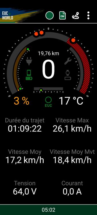

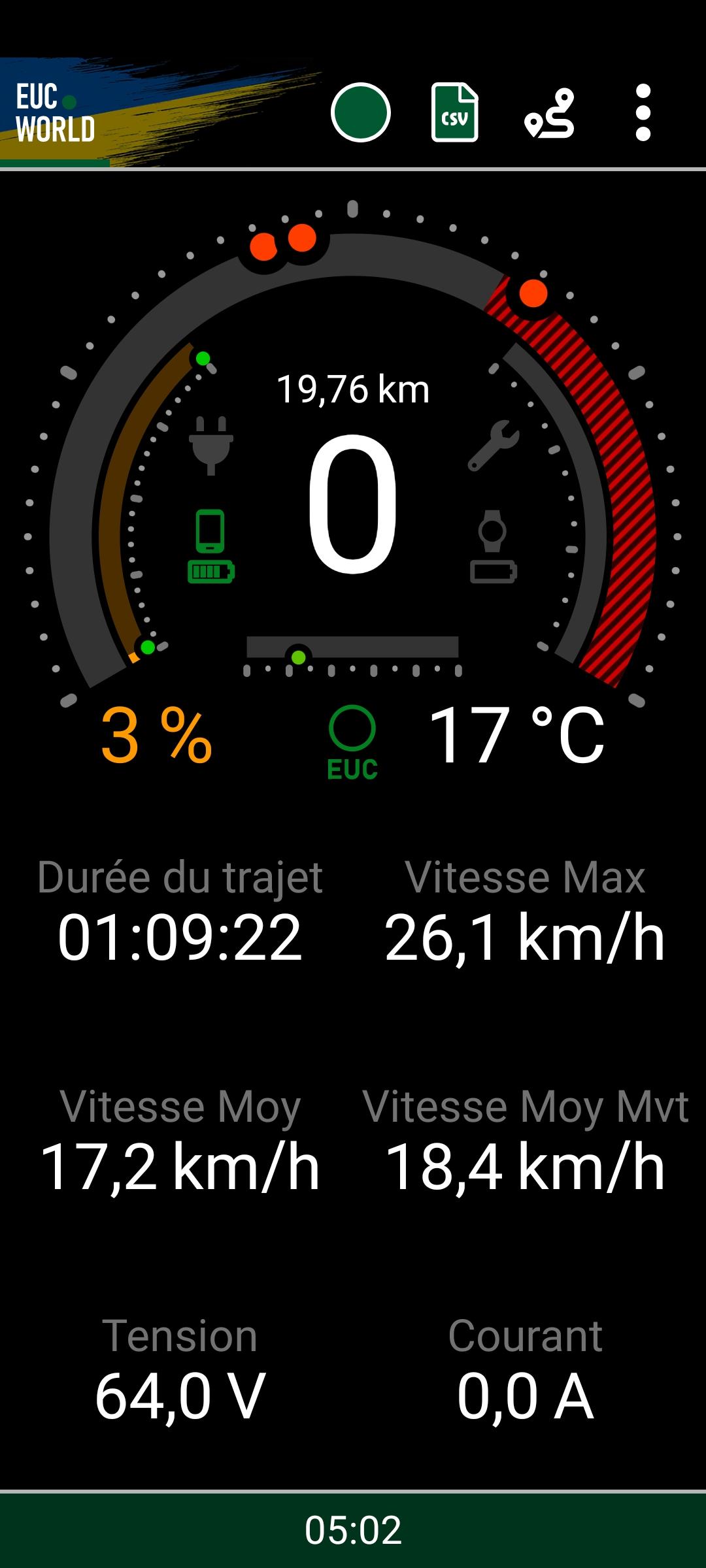

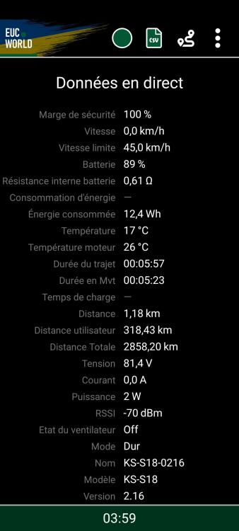

À partir de ce moment là, je savais pas trop quoi faire, rebrancher toutes les batteries et partir en randonnée au risque de terminer le parcours encore une fois à pieds où bien faire un test d'autonomie avec uniquement ce pack de connecté ? 🤔
J'ai préféré choisir la 2ème solution en faisant très tôt le matin des tours dans le quartier à la vitesse légale de 25klm/h avec accélération normale, j'ai pu faire ainsi 19klm avant tiltback et 3%de batterie restante, la résistance interne dans EUC WORLD indiquait parfois jusqu'à 0.66 Ohms 😱 🤫
