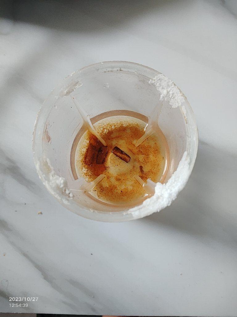

Invité Posté(e) le 27 octobre 2023 Partager Posté(e) le 27 octobre 2023 (modifié) Mauvaise nouvelle, j'ai reçu les inserts et pour être sûr que c'est bien du nickel pur, j'ai immergé un morceau dans une solution saline et c'est déjà en train de rouiller... Que faire sachant que le fer conduira moins bien l'ampérage que le nickel pur sans compter que le matériau va se dégrader, je ne peux pas me résoudre à faire la réparation dans ces conditions. En négociation avec le vendeur tout en sachant que le rapport de force est en sa faveur. J'ai chauffer le "mélange" pour accélérer le processus. Modifié le 27 octobre 2023 par fiocco Citer Lien vers le commentaire https://www.espritroue.fr/topic/17230-fin-de-batterie-sur-s18-%C3%A0-%C3%A9viter/page/8/#findComment-386263 Partager sur d’autres sites More sharing options...
Christian-91 Posté(e) le 27 octobre 2023 Partager Posté(e) le 27 octobre 2023 il y a 28 minutes, fiocco a dit : c'est déjà en train de rouiller... Peut-être Du vernis spécial anticorrosion ferais l'affaire ! Ou du vernis marin. Citer Lien vers le commentaire https://www.espritroue.fr/topic/17230-fin-de-batterie-sur-s18-%C3%A0-%C3%A9viter/page/8/#findComment-386266 Partager sur d’autres sites More sharing options...

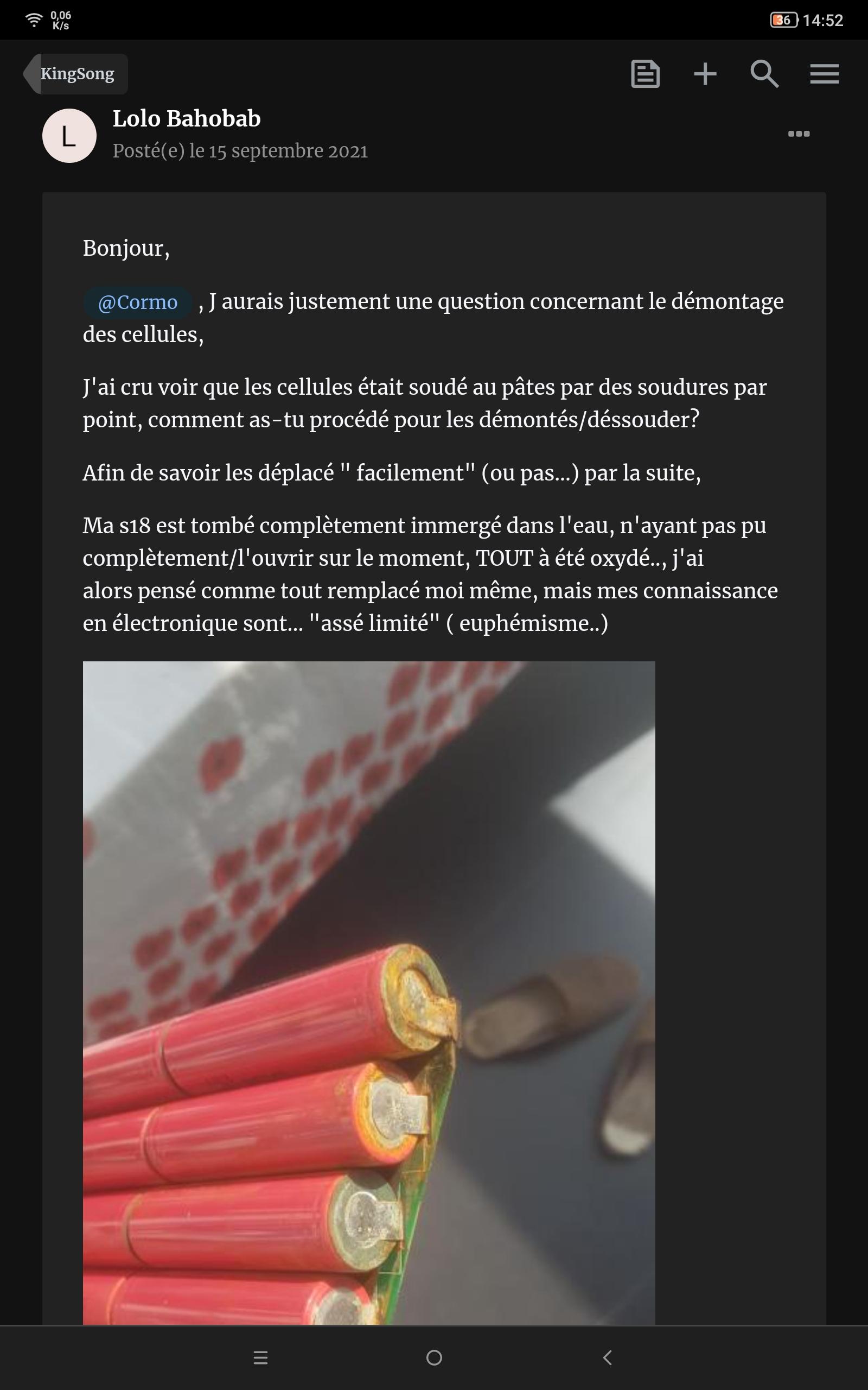

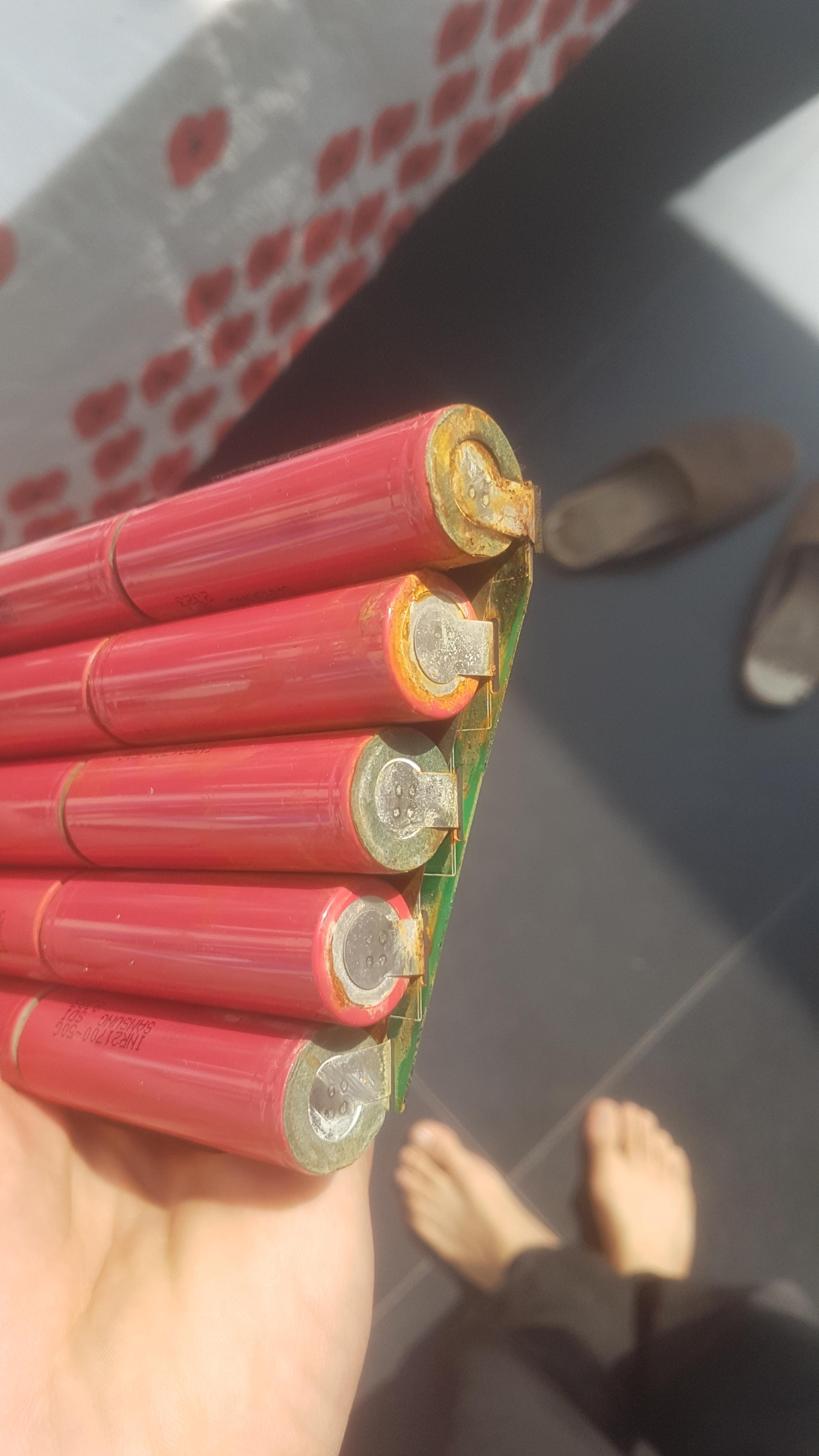

Invité Posté(e) le 27 octobre 2023 Partager Posté(e) le 27 octobre 2023 (modifié) Ça ne changera rien au fait que le passage du courant sera moindre, c'est inutilisable et dangereux car ça va chauffer en cas de forte sollicitation, ce n'est pas loin de 15A qui passe dans cette lamelle. Cela dit les inserts d'origine ne semble pas être au top niveau pureté en nickel, est-ce peut être là le problème de casse des lamelles ? Exemple d'un pack de S18 qui a pris l'eau qui n'était pas salée ? Modifié le 27 octobre 2023 par fiocco Citer Lien vers le commentaire https://www.espritroue.fr/topic/17230-fin-de-batterie-sur-s18-%C3%A0-%C3%A9viter/page/8/#findComment-386270 Partager sur d’autres sites More sharing options...

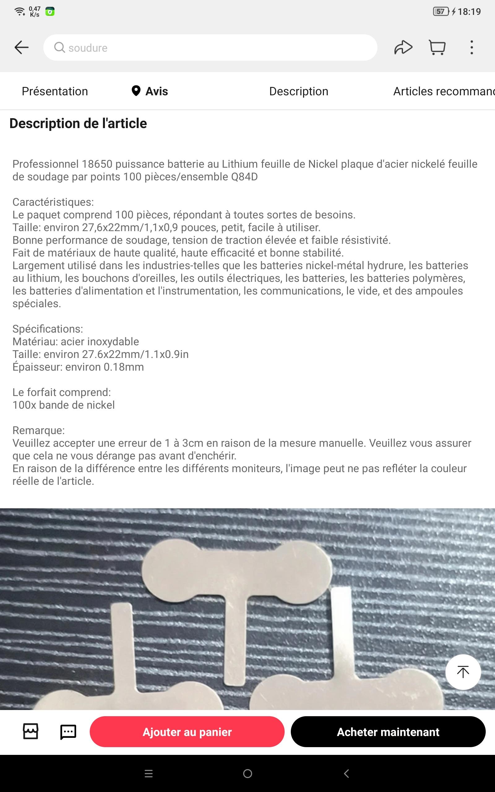

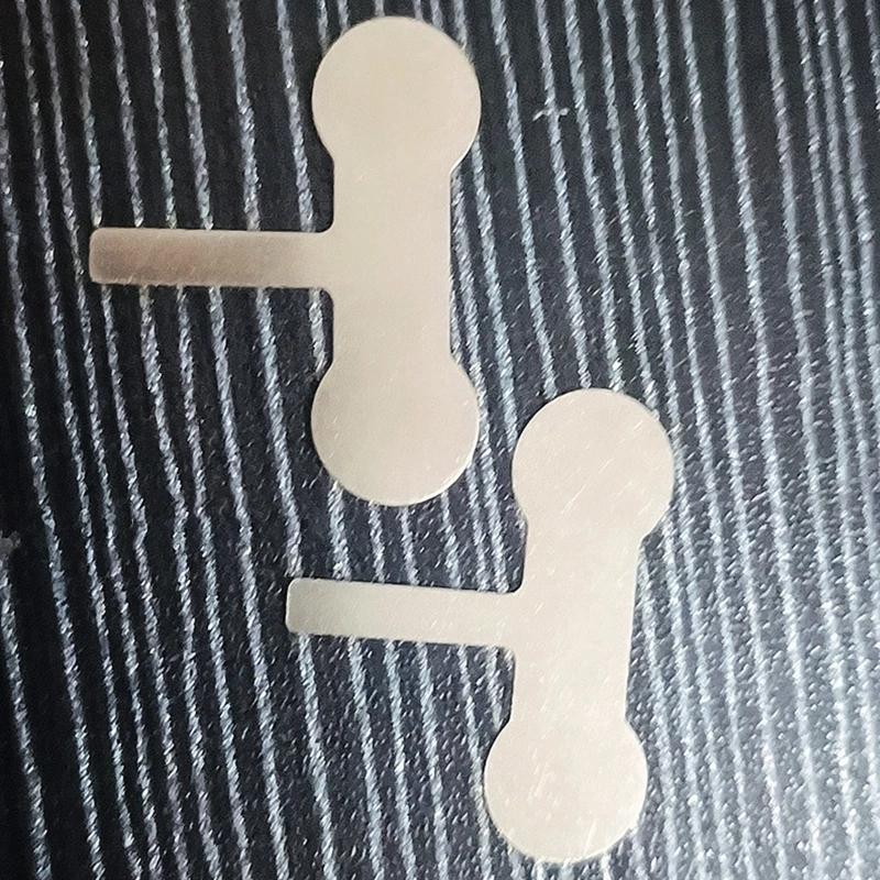

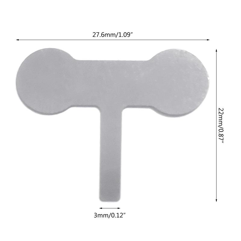

Invité Posté(e) le 27 octobre 2023 Partager Posté(e) le 27 octobre 2023 (modifié) Ce qui est vraiment dommage c'est que les inserts avaient la même forme que celui d'origine, je donne le lien au cas où. Évidemment, il faudra couper l'excédant. Inserts en acier nickelé Q84D (utilisé dans les charnières d'ameublement) https://a.aliexpress.com/_EQOKWzh Modifié le 27 octobre 2023 par fiocco Citer Lien vers le commentaire https://www.espritroue.fr/topic/17230-fin-de-batterie-sur-s18-%C3%A0-%C3%A9viter/page/8/#findComment-386288 Partager sur d’autres sites More sharing options...
v5f06 Posté(e) le 27 octobre 2023 Partager Posté(e) le 27 octobre 2023 Prend chez Nkon et recoupe . Citer Lien vers le commentaire https://www.espritroue.fr/topic/17230-fin-de-batterie-sur-s18-%C3%A0-%C3%A9viter/page/8/#findComment-386291 Partager sur d’autres sites More sharing options...
v5f06 Posté(e) le 27 octobre 2023 Partager Posté(e) le 27 octobre 2023 (modifié) 100 pièce a ce prix la c est clair que ca va pas.etre.du.top. Je vois meme pas l'épaisseur . Modifié le 27 octobre 2023 par v5f06 Citer Lien vers le commentaire https://www.espritroue.fr/topic/17230-fin-de-batterie-sur-s18-%C3%A0-%C3%A9viter/page/8/#findComment-386292 Partager sur d’autres sites More sharing options...
Invité Posté(e) le 27 octobre 2023 Partager Posté(e) le 27 octobre 2023 (modifié) Tant qu'on ne voit pas à travers c'est bon ? 😂 Épaisseur de 0,18mm 😉 Je réfléchis mais en attendant je n'ai pas mieux 😒 Comment du Q84D peut rouiller ? car je n'ai à ce jour vu aucune charnière de meuble rouiller 🤨 À mon avis, le vendeur n'a pas tout dit 😅 Modifié le 27 octobre 2023 par fiocco Citer Lien vers le commentaire https://www.espritroue.fr/topic/17230-fin-de-batterie-sur-s18-%C3%A0-%C3%A9viter/page/8/#findComment-386296 Partager sur d’autres sites More sharing options...
