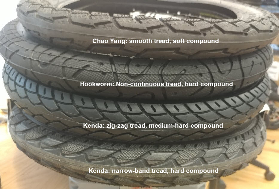

APLUfr Posté(e) le 28 avril 2021 Partager Posté(e) le 28 avril 2021 A priori je n’ai pas trouvé de discussion/comparatif sur ce forum des différentes de marques de pneus… alors je commence 🙂 Après avoir fait un peu plus de 4000km avec ma v10f, je viens de changer le pneu Kenda k1039 plutôt usé (je pense que j’aurais pu faire encore 300~500km, mais j’avais du temps cette semaine pour ça donc, c’est fait), pour y mettre un ChaoYang h5146.. (je dois admettre ne pas avoir fait attention au moment de l’achat que ce n’était pas la même marque… 😅). En tout cas, après avoir fait un autour 100km sur le nouveau pneu, je trouve le comportement du ChaoYang différent, surtout en prenant des virages à plus de 25km/h (sur route, pas en off-road), a très basses vitesses je n’ai pas fait de différence. En effet, j’ai l’impression que le Chao Yang adhère plus et en même temps à petit côté un petit plus joueur genre « je vais te faire la blague de j’adhère plus » (même si pour l’instant, ça accroche toujours et le pilote n’est pas tombé). Par contre sur un petit bout de off-road à faible vitesse que j’ai fais, le ChaoYang adhère bien mieux et ne glisse pas du tout. Alors certes, mon jugement est plutôt biaisé parce que je compare les sensations que j’avais avec pneu kenda lisse (et un peu carré) par rapport à un pneu neuf, donc si ça se trouve, j’aurais eu les mêmes sensations avec un kenda neuf. En tout cas, en cherchant ici et sur Internet je suis tombé sur cet article de ewheels.com https://www.ewheels.com/guide-tires-appropriate-pressures-electric-unicycle/ où il y'a une comparaison/descriptions des différentes marques de pneus. Quote Two of the most popular tire brands for Electric Unicycle manufacturers are the Kenda & Chao Yang, each has their own unique characteristics & properties. Gotway typically fit their Wheels with Chao Yang tires, while King Song & Inmotion use Kenda (although they different types). Our experience from selling a few thousand Electric Unicycles is that the Kenda inner-tubes are superior of the two. For durability, the harder compounds in the Kendas provide more longevity, approximately 2000-3000 miles, vs 1000-2000 of Chao Yangs, but until the tread gets worn down to become more uniform, it can be a bit twitchy in the beginning. Some Riders prefer the smoother continuous tread of softer Chao Yang tire, but the compromise you’ll have to pay is that is that you’ll need to do more frequent pit-stops. Ce qui traduit rapidement en français (merci Deepl) donne : Quote Les deux marques de pneus les plus populaires auprès des fabricants de monocycle électrique sont Kenda et Chao Yang, chacune ayant ses propres caractéristiques et propriétés. Gotway équipe généralement ses roues de pneus Chao Yang, tandis que King Song et Inmotion utilisent des pneus Kenda (bien qu’ils soient de types différents). Notre expérience de la vente de quelques milliers de monocycles électriques est que les chambres à air Kenda sont supérieures des deux. En ce qui concerne la durabilité, les composés plus durs des Kenda offrent une plus grande longévité, environ 3200-4800 kilomètres, contre 1600-3200 pour les Chao Yangs, mais jusqu’à ce que la bande de roulement soit usée pour devenir plus uniforme, elle peut être un peu nerveuse au début. Certains pilotes préfèrent la bande de roulement plus lisse et continue du pneu Chao Yang plus souple, mais le compromis que vous devrez payer est que vous devrez faire des arrêts au stand plus fréquent. À noter que le Kenda (le dernier sur la photo) est devenu un pneu « carré » en s’usant, ce qui a pour effet de générer le bruit stressant et caractéristique du pneu sous gonflé/a plat… alors que j’étais toujours à 2.8~3bar 😱 Du coup, vous autres wheelers qui avez usé de la gomme à n’en plus finir, est-ce que vous avez eu l’occasion de tester les différentes marques ? Des sensations de pneu à partager ? Est-ce que ça ne vaudrait pas le coup de priviligier les ChaoYang pour l’hiver (route plus souvent humide) et le Kenda l’été ? En tout cas au rythme où je roule en ce moment, si les stats de ewheels sont justes sur les ChaoYang je suis bon pour re-changer de gomme à la fin de l’été… 🤪 1 Citer Lien vers le commentaire https://www.espritroue.fr/topic/17261-parlons-pneus-parlons-bien-kenda-vs-chao-yang/ Partager sur d’autres sites More sharing options...
Tank Posté(e) le 29 avril 2021 Partager Posté(e) le 29 avril 2021 Plus que la marque c'est le modèle qu'il faut regardé, dans les 2 marque tu as des top pneus et des bouses incroyable. Le Kenda monté sur les Sherman semble très bon et fait consensus a l'opposé les ChaoYang H5102 monté d'origine sur la msx et la S18 et vraiment moyen. Mais ChaoYang a fait d'excellent pneu a l'image du feu H666!!!! Tu pourrais également rajouté CST a ton comparatif 2 Citer Lien vers le commentaire https://www.espritroue.fr/topic/17261-parlons-pneus-parlons-bien-kenda-vs-chao-yang/#findComment-297238 Partager sur d’autres sites More sharing options...

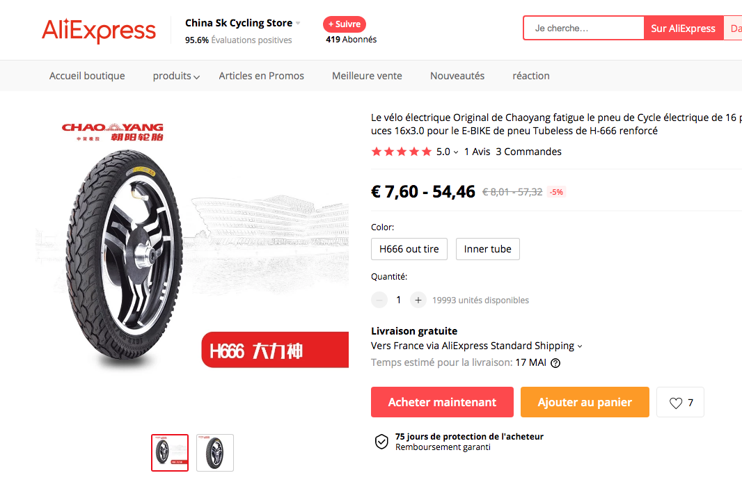

BelforToF Posté(e) le 29 avril 2021 Partager Posté(e) le 29 avril 2021 (modifié) il y a une heure, Tank a dit : Mais ChaoYang a fait d'excellent pneu a l'image du feu H666!!!! Tu pourrais également rajouté CST a ton comparatif Pourquoi du feu H666 ? Je viens d'en commander un pour remplacer mon CST. Modifié le 29 avril 2021 par BelforToF Citer Lien vers le commentaire https://www.espritroue.fr/topic/17261-parlons-pneus-parlons-bien-kenda-vs-chao-yang/#findComment-297259 Partager sur d’autres sites More sharing options...
Tank Posté(e) le 29 avril 2021 Partager Posté(e) le 29 avril 2021 il y a 24 minutes, BelforToF a dit : Pourquoi du feu H666 ? Je viens d'en commander un pour remplacer mon CST. Au dernière nouvelles, la production c'est arrêté pour le 18x3.0 et on en trouve plus en vente. On trouve encore du 16x3.0, Je ne sais pas si il on arrêté la production de cette taille et qu'il écoule les stock ou si la production continue. En toutes logique je pense qu'il écoule les stocks mais c'est a confirmer. Citer Lien vers le commentaire https://www.espritroue.fr/topic/17261-parlons-pneus-parlons-bien-kenda-vs-chao-yang/#findComment-297262 Partager sur d’autres sites More sharing options...
BelforToF Posté(e) le 29 avril 2021 Partager Posté(e) le 29 avril 2021 il y a 16 minutes, Tank a dit : On trouve encore du 16x3.0, Je ne sais pas si il on arrêté la production de cette taille et qu'il écoule les stock ou si la production continue. En toutes logique je pense qu'il écoule les stocks mais c'est a confirmer. Ok 👍 Si ce pneu me convient, j'en commanderai un autre aussitôt alors... Ou plusieurs pour les revendre (BEAUCOUP plus cher bien sûr 😉 ) 😁 Citer Lien vers le commentaire https://www.espritroue.fr/topic/17261-parlons-pneus-parlons-bien-kenda-vs-chao-yang/#findComment-297267 Partager sur d’autres sites More sharing options...
Tank Posté(e) le 29 avril 2021 Partager Posté(e) le 29 avril 2021 il y a 20 minutes, BelforToF a dit : Ok 👍 Si ce pneu me convient, j'en commanderai un autre aussitôt alors... Ou plusieurs pour les revendre (BEAUCOUP plus cher bien sûr 😉 ) 😁 Tu nous diras , perso de tout les pneus que j'ai essayé sur diffèrent modèle de roue, c'est celui qui de très loin me convient le mieux en 18x3.0. J'ai pas encore essayé en 16x3.0. Citer Lien vers le commentaire https://www.espritroue.fr/topic/17261-parlons-pneus-parlons-bien-kenda-vs-chao-yang/#findComment-297271 Partager sur d’autres sites More sharing options...
Techos78 Posté(e) le 29 avril 2021 Partager Posté(e) le 29 avril 2021 Il y a 10 heures, APLUfr a dit : À noter que le Kenda (le dernier sur la photo) est devenu un pneu « carré » en s’usant, ce qui a pour effet de générer le bruit stressant et caractéristique du pneu sous gonflé/a plat… alors que j’étais toujours à 2.8~3bar 😱 Je confirme la disparition de la bande centrale du Kenda ( 2,8 bars pour le 16x2.125" , et 2,4 bars pour le 18x2.5"), par contre mes vieilles oreilles n'ont rien capté, hormis les bruits aérodynamiques liés à ma vitesse de déplacement stratosphérique. 1 Citer Lien vers le commentaire https://www.espritroue.fr/topic/17261-parlons-pneus-parlons-bien-kenda-vs-chao-yang/#findComment-297272 Partager sur d’autres sites More sharing options...
APLUfr Posté(e) le 29 avril 2021 Auteur Partager Posté(e) le 29 avril 2021 13 minutes ago, Tank said: J'ai pas encore essayé en 16x3.0. Il va te falloir une v12 pour tester ça alors !!! 5 minutes ago, Techos78 said: Je confirme la disparition de la bande centrale du Kenda ( 2,8 bars pour le 16x2.125" , et 2,4 bars pour le 18x2.5"), par contre mes vieilles oreilles n'ont rien capté, hormis les bruits aérodynamiques liés à ma vitesse de déplacement stratosphérique. A voir la photo de ton pneu, tu penches moins que moi en virage 😂, j’ai fais disparaitre les petits crampons, sauf les 3 derniers le plus à l’extérieur, là j’ai les pédales qui touchent avant… 😅 2 hours ago, Tank said: Le Kenda monté sur les Sherman semble très bon et fait consensus a l'opposé les ChaoYang H5102 monté d'origine sur la msx et la S18 et vraiment moyen. Mais ChaoYang a fait d'excellent pneu a l'image du feu H666!!!! Du coup il font quoi comme bon pneu chez ChaoYang, parce que tu en cite un disant qu’il est moyen et l’autre qu’il n’existe plus.. il ne reste que des bouses ?🤔 Citer Lien vers le commentaire https://www.espritroue.fr/topic/17261-parlons-pneus-parlons-bien-kenda-vs-chao-yang/#findComment-297273 Partager sur d’autres sites More sharing options...
