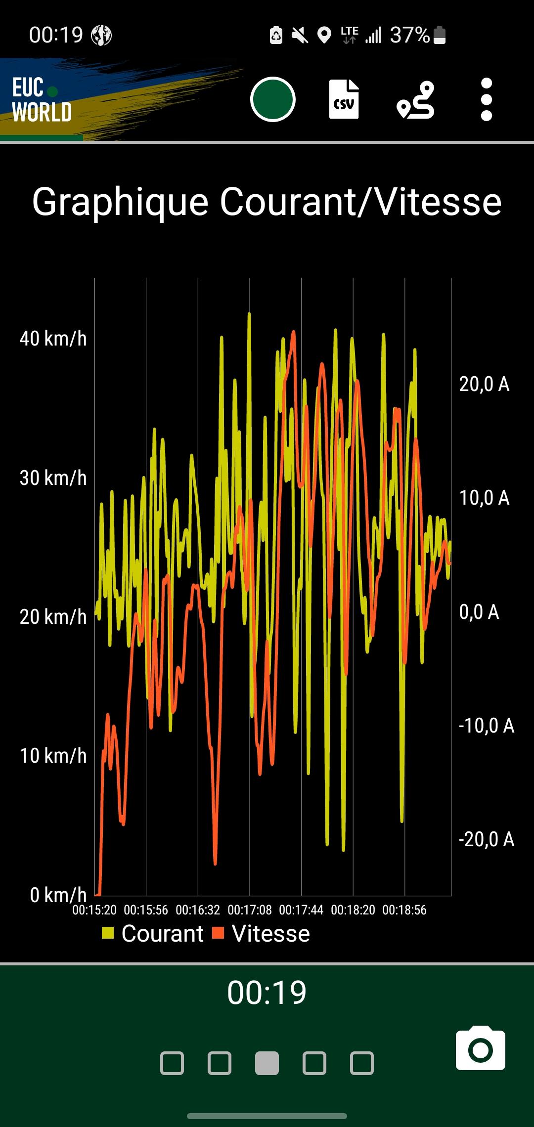

Creutzy Posté(e) le 18 mai 2024 Partager Posté(e) le 18 mai 2024 Le 07/05/2024 à 18:11, fiocco a dit : C'est pour cela que c'est la consommation INSTANTANÉE qui m'intéresse dans les conditions que j'ai décrite, c'est sûr que ta conduite est forcément différente de la mienne et donc la consommation moyenne. Bon allez, j'ai noté environ 13 Wh/km à 25 km/h GPS. Si tu veux le meilleur pneu vs conso, y a pas, ce sera un CST 1488 ou le Chao Yang, ces pneux pèsent environ 1.3 kg là ou le Vee pèse 1.9 Kg. De plus comme ils possèdent une bande centrale pleine, y a pas mieux en terme d'éco d'énergie sur route. Maintenant le Vee a beaucoup de qualité, nottament sa stabilité, durabilité, résistance à la crevaison et grip supérieur vs le CST 1488 que je connais bien. Un pneu plus lourd entrainenera immenquablement une demande d'énergie supplémentaire dans les phases d'accélération car il augmente l'effet gyroscopique. Encore une fois au final, il me parait difficile d'estimer la perte d'autonomie avec un pneu plein ou hybride comme le Vee (Ok pour un pneu trail/Cross dont l'empreinte est plus pénalisante, mais encore que ....). Le dernier firmware 2.22 étant plus énergivore, mais la roue nettement plus réactive vient probablement fausser la mesure également. Pour les sorties nécessitants plus d'autonomie, j'ai une EXN qui me va bien. Ciao 1 Citer Lien vers le commentaire Partager sur d’autres sites More sharing options...

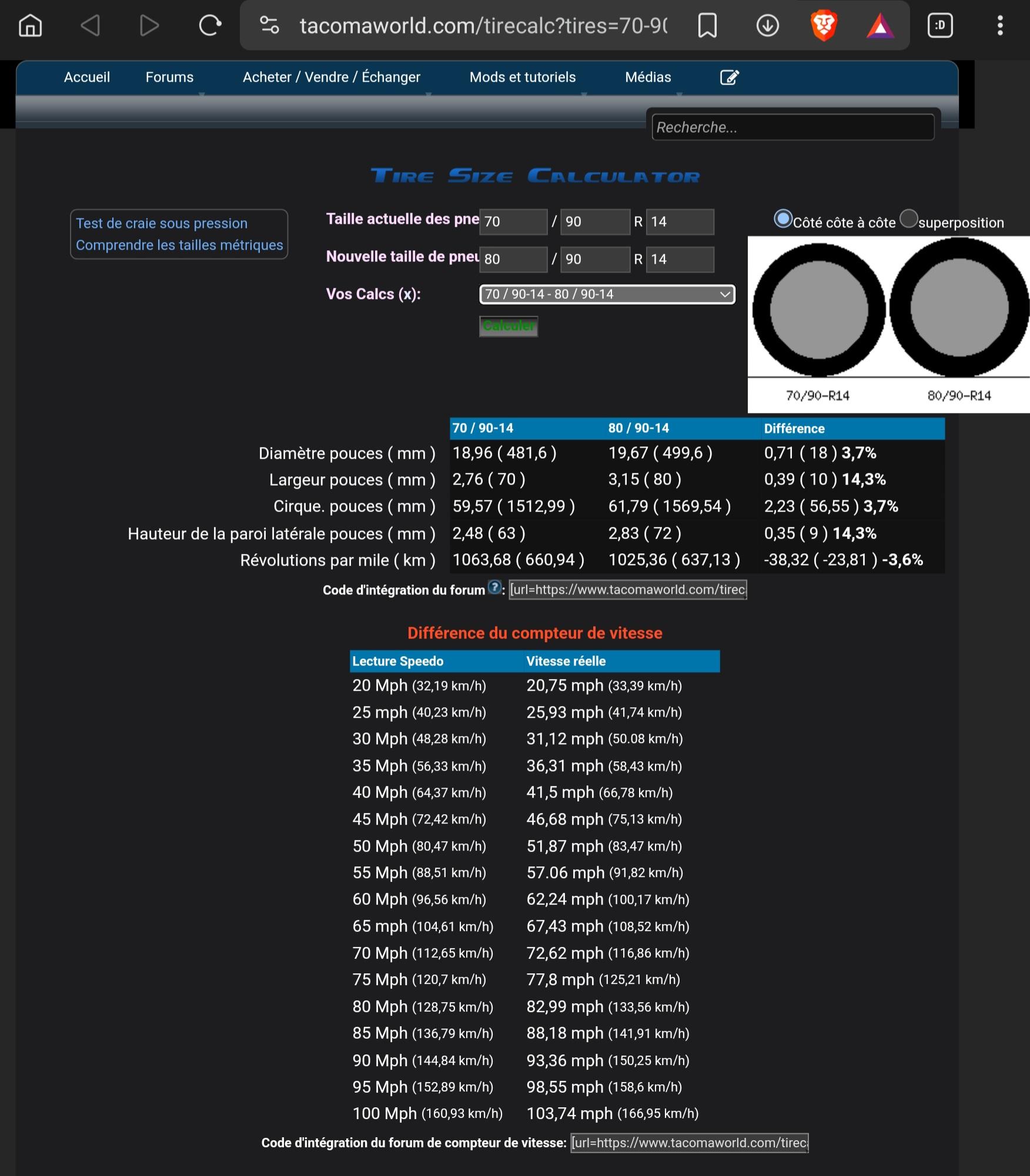

Invité Posté(e) le 19 mai 2024 Partager Posté(e) le 19 mai 2024 (modifié) L'œil de lynx 😉 Sinon comme autre bon pneu en tubeless, il y'a le Michelin City Extra en 70×90-14 à 30€, plus étroit, plus petit, moins de bourrage, quoique l'original fait 18x3 pouces donc ça doit se valoir. Source: https://www.tacomaworld.com/tirecalc?tires=70-90r14-80-90r14 Modifié le 19 mai 2024 par fiocco Citer Lien vers le commentaire Partager sur d’autres sites More sharing options...

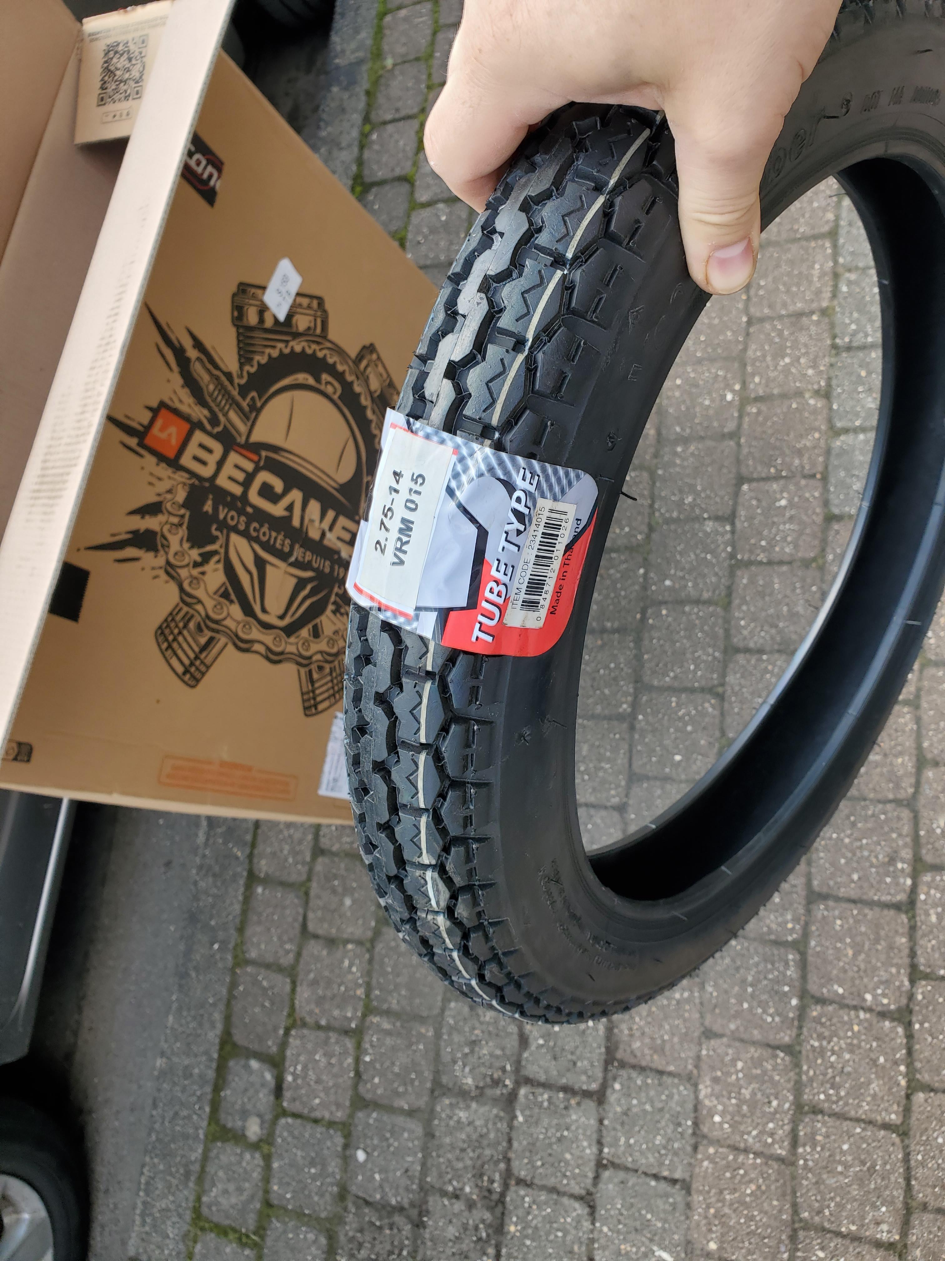

rxp300 Posté(e) le 25 mai 2024 Partager Posté(e) le 25 mai 2024 Tout fraîchement receptionné ce matin 11h57, juste avant la fermeture de la poste, 😄 J'installe ça ce week-end! Mais à première vue, la gomme semble bien accrocher, et le dessin du pneu inspire confiance... 1 Citer Lien vers le commentaire Partager sur d’autres sites More sharing options...
Invité Posté(e) le 25 mai 2024 Partager Posté(e) le 25 mai 2024 (modifié) Jolie photo très informative 😉 Je le prendrais bien seulement j'ai déjà 4 pneus à "bouffer" 😅 "1 seul pour les gouverner tous..." La machine à explorer le temps (2002) Modifié le 25 mai 2024 par fiocco Citer Lien vers le commentaire Partager sur d’autres sites More sharing options...
rxp300 Posté(e) le 25 mai 2024 Partager Posté(e) le 25 mai 2024 (modifié) Il y a 2 heures, fiocco a dit : Jolie photo très informative 😉 Je le prendrais bien seulement j'ai déjà 4 pneus 😅 "1 seul pour les gouverner tous..." La machine à explorer le temps (2002) Oui, on ne dira surtout pas où je l'ai acheté, car ça ne se fait pas, 😄 En tout cas ça y est, j'ai pas résisté, je l'ai installé tout de suite en rentrant! Et après premier essai tout juste monté, j'aime beaucoup! La roue est bien plus maniable qu'avec le gros pirelli, tout semble plus léger, plus facile, mais sans perdre en stabilité, je gagne même en confort je trouve, (après comme il est tout juste installé faudra que je refasse la pression une fois que le caoutchouc se sera bien mis en tension). Bref, je peux d'ores et déjà confirmer que c'est un excellent pneu qui va à ravoir à la s18! Reste à voir la conso, mais ça ne m'étonnerait pas qu'il consomme moins que le pirelli, j'ai besoin de moins d'engagement du corps à tous points de vue! Finalement, en comparaison, le pirelli rend la roue trop lourde, et sa rigidité ne favorise ni le confort ni la conso. Il est fait pour des scooter au poids plus conséquent, et dans ce cadre ça doit être un excellent pneu hiver qui accroche bien! Modifié le 25 mai 2024 par rxp300 Citer Lien vers le commentaire Partager sur d’autres sites More sharing options...
Invité Posté(e) le 25 mai 2024 Partager Posté(e) le 25 mai 2024 (modifié) Et ça ne risque pas de bourrer sous le garde boue 😅 N'hésite pas à bien le gonfler pour gagner encore en autonomie car l'amorti est le travail de la suspension et non du pneu 😉 Avec le ChaoYang H-5102 18x2.75 76-355 gonflé à 3bars, je tourne à 10Wh/klm de moyenne, ça serait intéressant de comparer, merci. Modifié le 25 mai 2024 par fiocco Citer Lien vers le commentaire Partager sur d’autres sites More sharing options...

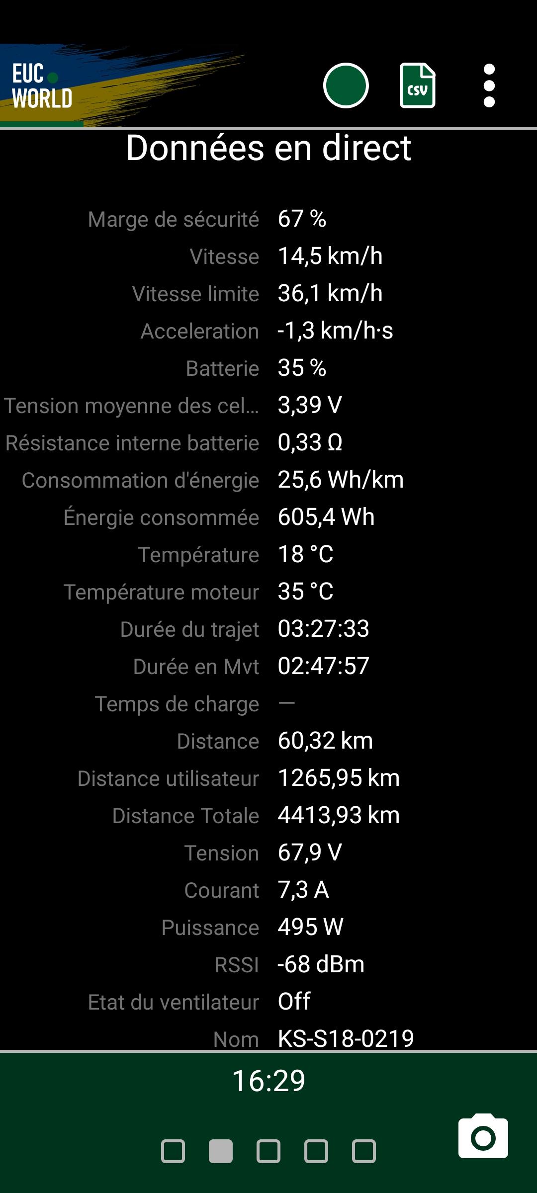

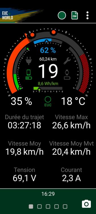

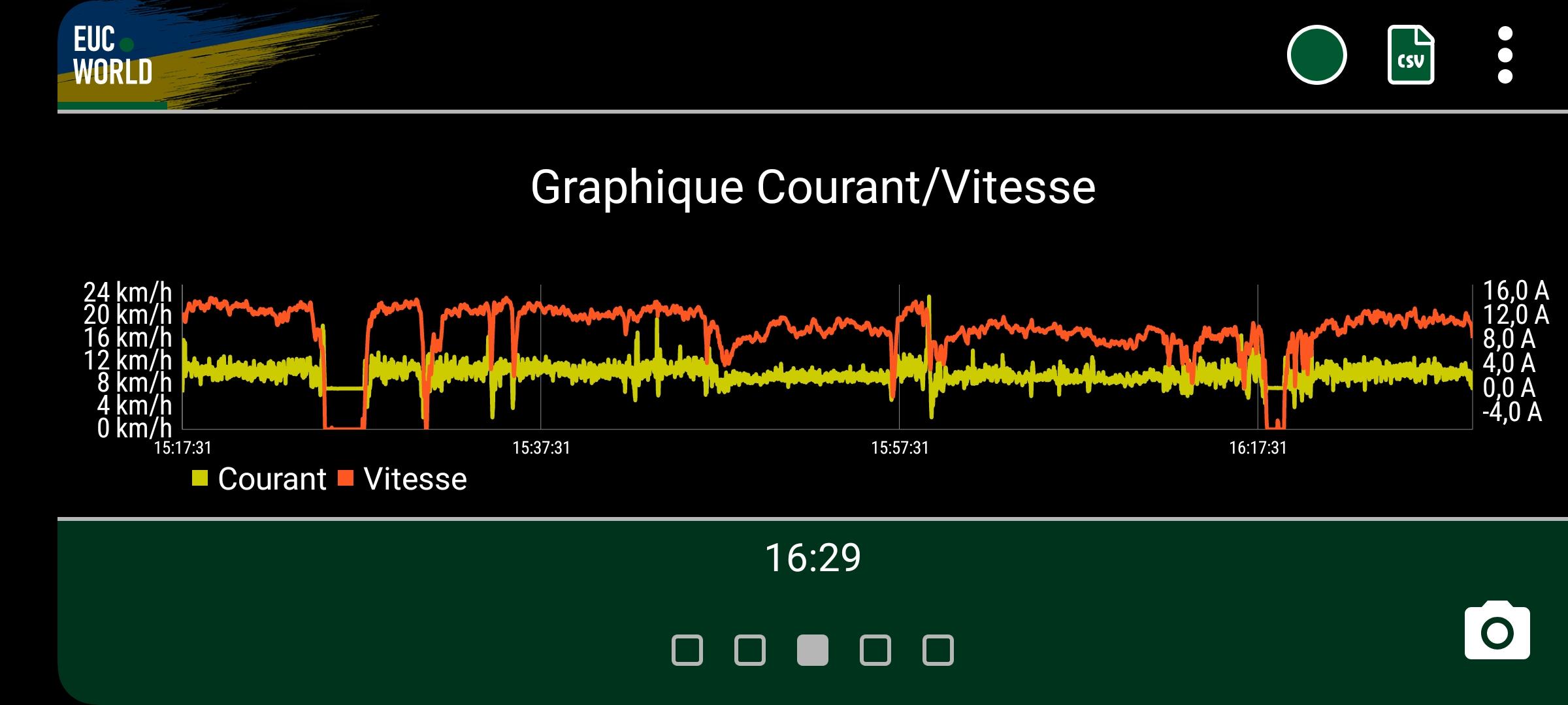

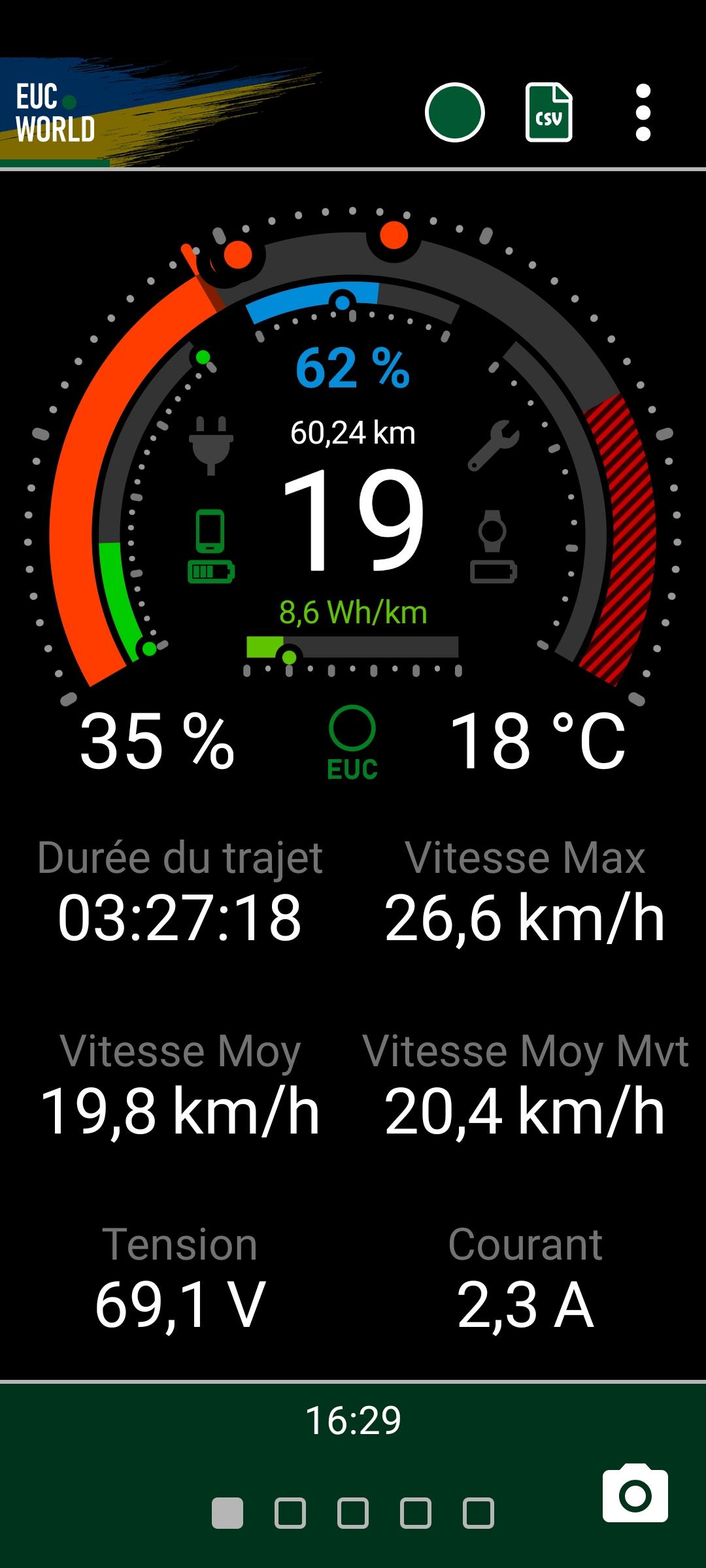

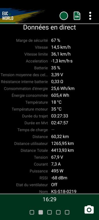

Invité Posté(e) le 25 mai 2024 Partager Posté(e) le 25 mai 2024 (modifié) Bien vu mais bon courage pour le commander des USA 😅 Par contre AUCUNE différence de consommation en repassant au firmware 2.19, que ce soit en consommation instantanée où moyenne, je suis toujours à 10Wh/klm. Je n'ai pas encore terminé la randonnée mais avec 60klm déjà parcourus entre 20-25klm/h c'est assez pour se faire une idée et puis je ne suis pas motivé pour faire les 80klm aujourd'hui. Merci de ne plus poster ce genre d'affabulation qui fait prendre un risque de "brickage" pour rien au final. Modifié le 25 mai 2024 par fiocco Citer Lien vers le commentaire Partager sur d’autres sites More sharing options...
