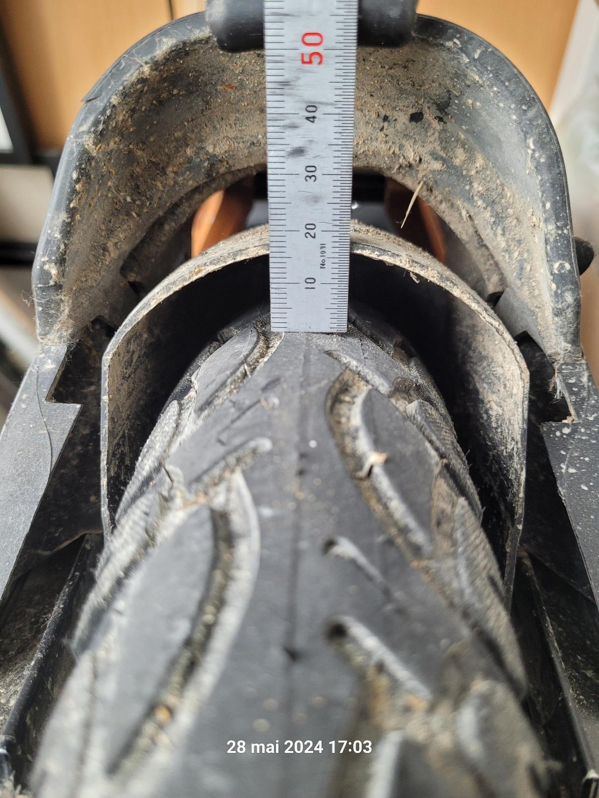

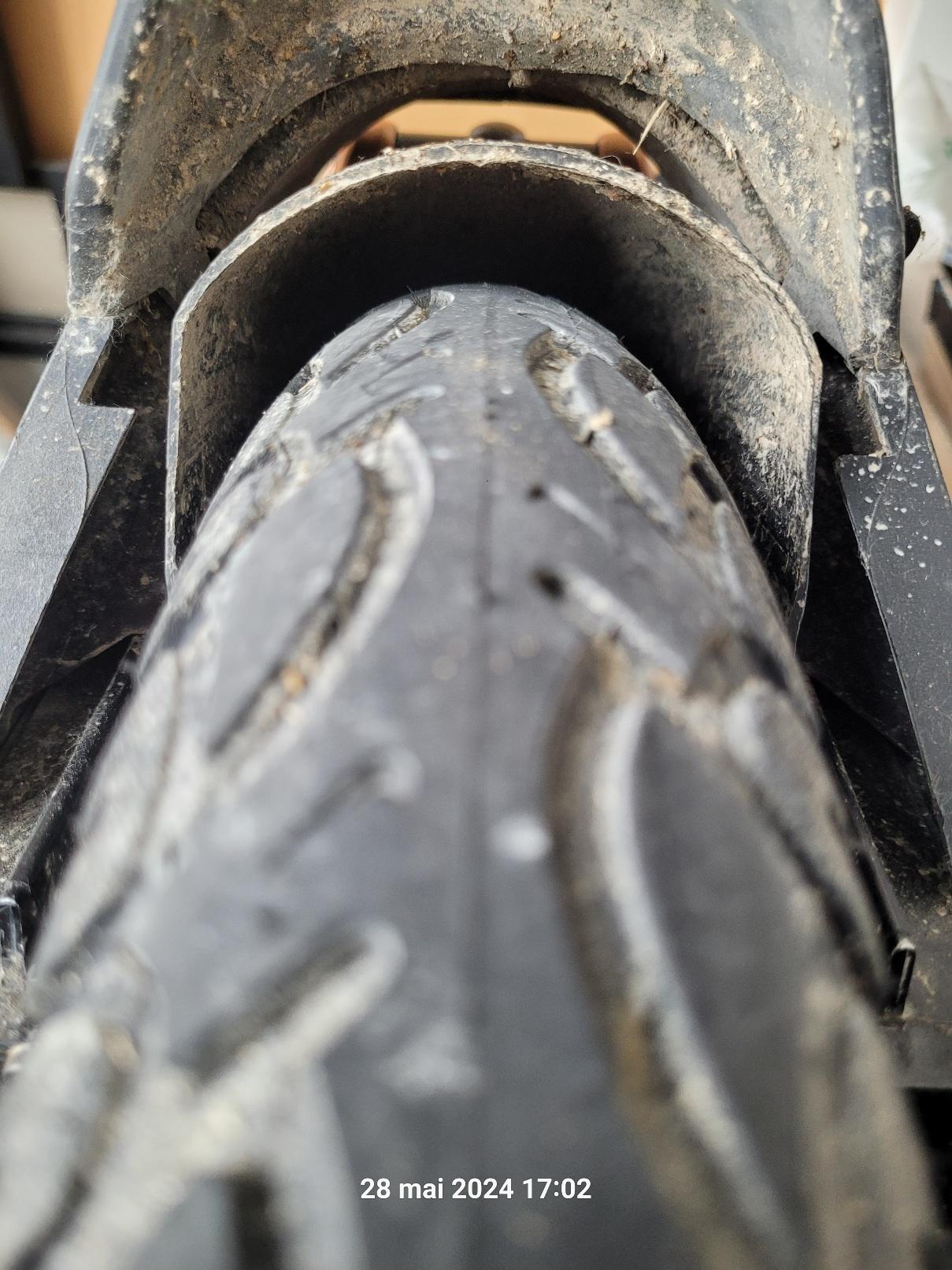

Invité Posté(e) le 28 mai 2024 Partager Posté(e) le 28 mai 2024 (modifié) Pour le VEE à 2,4bars on dépasse la consigne, 33PSI c'est plus vers 2,2bars, il vaut mieux se garder une petite marge avec l'échauffement plus la chaleur à venir, ça doit être un pneu très rigide 😮 Tu n’as pris qu'un bout en photo si c'est strictement 33PSI il vaut mieux ne pas aller plus haut 🫣 Sur le ChaoYang H-5102 18x2.50 76-355 (35-45PSI) gonflé à 3bars, il reste de quoi passer mon pouce entre le pneu et le garde-boue à l'arrière, je suis toujours à 10Wh/klm en consommation à la vitesse de 20-25klm/h 🤗 Allez, je vais remiser la roue 😉 Modifié le 28 mai 2024 par fiocco Citer Lien vers le commentaire https://www.espritroue.fr/topic/17278-les-pneus-pour-la-s18/page/13/#findComment-403993 Partager sur d’autres sites More sharing options...

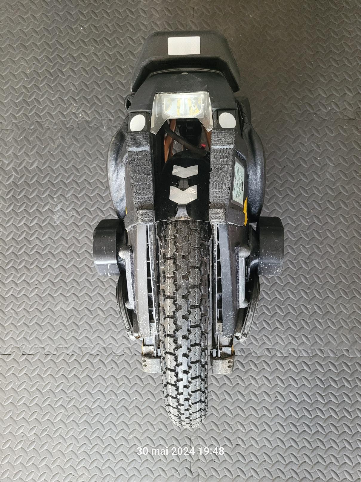

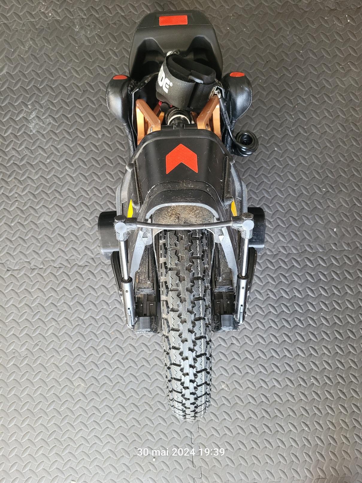

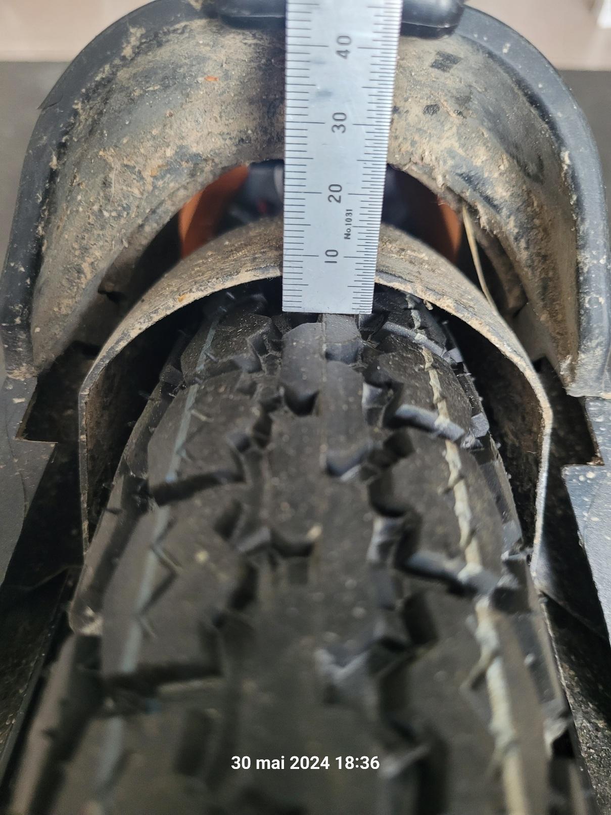

Invité Posté(e) le 30 mai 2024 Partager Posté(e) le 30 mai 2024 (modifié) Je viens de le recevoir, il est encore plus grand en diamètre que le ChaoYang H-5102 18x3.0 76-355, il rase presque le garde-boue, on serait presque en 20" là 😮 De quoi avoir une belle allonge en autonomie et il n'y a pas à dire, il en jette 🤗 Plus qu'à l'essayer dans les petits chemins forestiers 😉 Modifié le 30 mai 2024 par fiocco Citer Lien vers le commentaire https://www.espritroue.fr/topic/17278-les-pneus-pour-la-s18/page/13/#findComment-404093 Partager sur d’autres sites More sharing options...
rxp300 Posté(e) le 30 mai 2024 Partager Posté(e) le 30 mai 2024 (modifié) Le 28/05/2024 à 13:14, fiocco a dit : 3bars c'était pour mon pneu typé route 😅 Mais sinon le VEE rase le garde-boue où tu peux encore passer un doigt ? avec le mien mon pouce passe largement en hauteur et du coup je perds un peu en autonomie. Il faudrait montrer ça une fois monté. Ah bah tu m'as devancé! Félicitations !! Il y a donc 5-6 mm entre le garde boue et le pneu! mais tu le savais déjà du coup, 😄😄 Au passage, avec la bonne chambre a air, j'ai pu gonfler à 3 bars sans souci! Ça reste très stable et confortable. Modifié le 30 mai 2024 par rxp300 Citer Lien vers le commentaire https://www.espritroue.fr/topic/17278-les-pneus-pour-la-s18/page/13/#findComment-404135 Partager sur d’autres sites More sharing options...
Invité Posté(e) le 30 mai 2024 Partager Posté(e) le 30 mai 2024 (modifié) Tu as mis 3 bars ?! 😱 tu prends un risque d'éclatement du pneu il est bien trop tendre 🤔 Je m'en suis tenu à la consigne de 33PSI soit 2.2bars 😌 Je n'ai pas encore roulé avec, j'espère ce week-end si le temps veut bien changer dans le bon sens 🤣 Modifié le 30 mai 2024 par fiocco Citer Lien vers le commentaire https://www.espritroue.fr/topic/17278-les-pneus-pour-la-s18/page/13/#findComment-404137 Partager sur d’autres sites More sharing options...

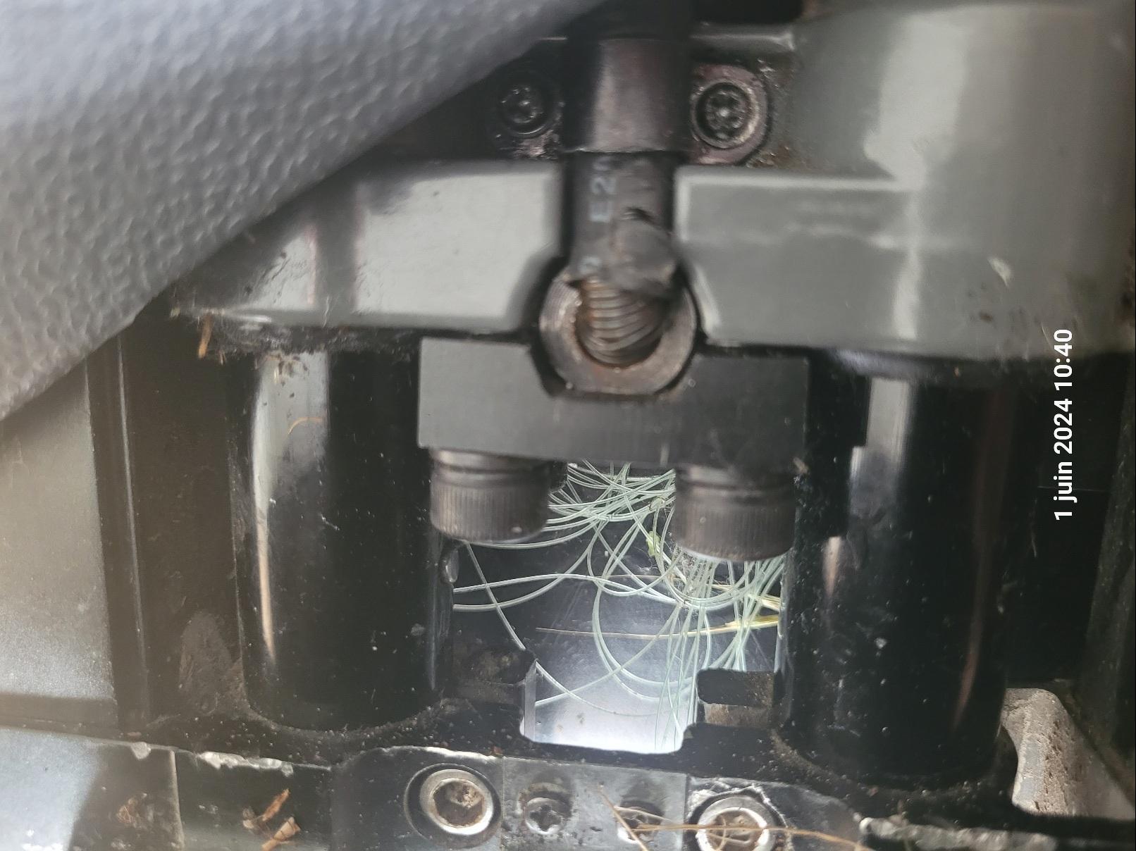

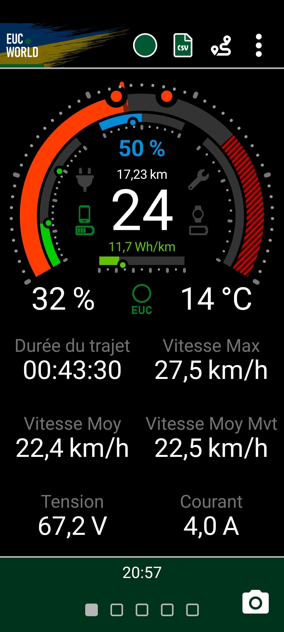

Invité Posté(e) le 1 juin 2024 Partager Posté(e) le 1 juin 2024 (modifié) Petite sortie de 40klm hier par temps maussade mais tellement hâte de tester ce pneu Vee Je dois dire que même si je consomme plus, autour de 12Wh/klm, il est vraiment sain dans son comportement, assez silencieux, maniable, aucun tremblement ou "wobble" de la roue à sa pression recommandée strict de 33PSI que ce soit sur route goudronnée où petit chemin forestier ça ne décroche pas contrairement à mon ChaoYang H-5102. Par contre, il à tendance à TOUT ramasser, je m'explique. J'ai dû écourté ma randonnée car énormément de fil de pêche qui traîne souvent a terre s'était enroulé autour de l'axe moteur ce qui freinait la roue avec des bruits inquiétants 😮 Cela ne m'était jamais arrivé avant en 2000klm le long du canal de la Seine. Idem pour les gravillons, il faut absolument ralentir car sinon ça fini par bourrer le garde-boue vu que l'espace est devenu très faible, 5mm tout au plus. Je ne remercie pas les pêcheurs sur ce coup là 🤣 Modifié le 1 juin 2024 par fiocco Citer Lien vers le commentaire https://www.espritroue.fr/topic/17278-les-pneus-pour-la-s18/page/13/#findComment-404270 Partager sur d’autres sites More sharing options...
