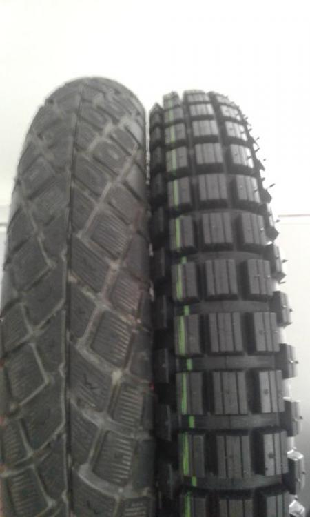

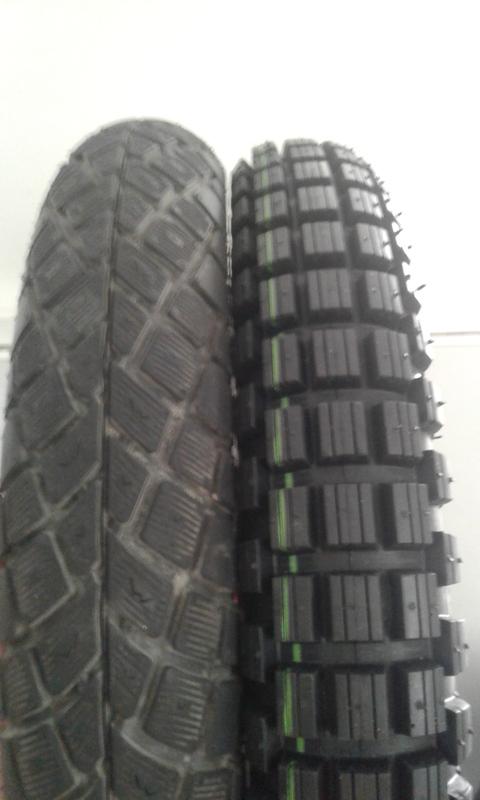

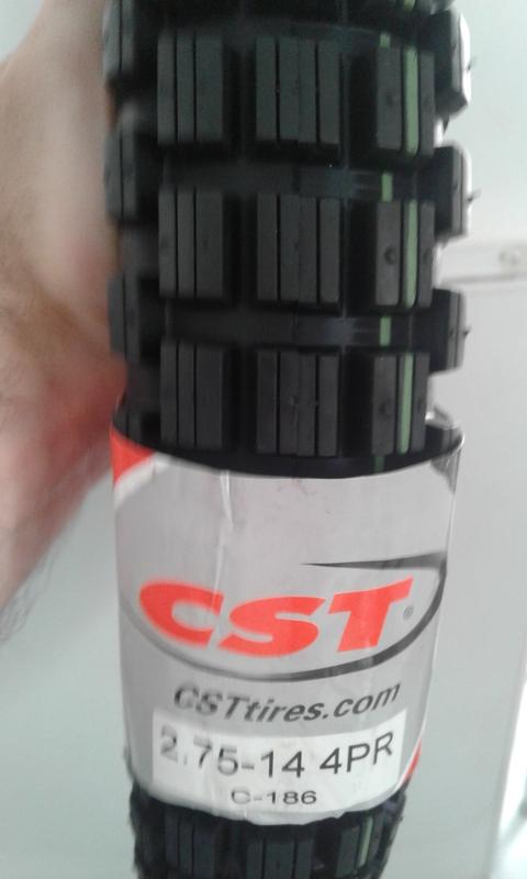

frabad Posté(e) le 22 juin 2021 Auteur Partager Posté(e) le 22 juin 2021 (modifié) On 6/22/2021 at 3:28 PM, Thy-B said: Les pneus cst c186 et cst c803 gonflés font 73mm de large. J'ai présenté le C803 en page 1 parce que la démonstration était faite qu'il rentrait dans la S18 sans problème. Mais en ce qui concerne le C186, j'ai cru lire sur le fofo nord-américain* qu'il était trop large pour la S18, raison pour laquelle je n'en ai pas parlé ici. Si toutefois tu confirmes qu'il fait 73 mm, c-à-d 2,5 mm de moins que le K66, alors il a sa place dans cette liste 🙂 *edit : il semble que le C-186 ne soit pas distribué aux USA. C'est un Shinko qui le remplace. Le gros avantage du CST C-186 par rapport au IRC TR-1, c'est sa distribution en Europe : des magasins français (sur internet) l'ont régulièrement en stock, pas besoin de le commander depuis l'autre bout du monde en payant des frais de transport prohibitifs ! On 6/22/2021 at 2:08 PM, Thy-B said: le Wheeler qui fait exclusivement du goudron, pourquoi pas ! 🤔Mais pour les autres «les autres» ne seraient-ils pas plutôt les rares wheelers-pitriders qui ne roulent sur goudron que lorsqu'il faut traverser une route pour se rendre d'une forêt boueuse à l'autre ? 😉 Modifié le 1 août 2021 par fr4bd le C-186 n'est apparemment pas distribué aux USA Citer Lien vers le commentaire https://www.espritroue.fr/topic/17278-les-pneus-pour-la-s18/page/2/#findComment-303990 Partager sur d’autres sites More sharing options...
frabad Posté(e) le 22 juin 2021 Auteur Partager Posté(e) le 22 juin 2021 (modifié) CST C186 2.75-14 Clone de l'IRC TR1, ses dimensions et sa sculpture sont semblables à celles du pneu de la Veteran Sherman, avec des crampons toutefois nettement plus serrés. 75 mm théoriques (données constructeur) sa largeur frôle le maximum sur la S18. Son diamètre théorique dépasse les 20 pouces (20,2"). Pour ma part j'ai mesuré 510 mm (20,07 in), soient ~10 mm de plus que le K66 80/90. J'ai monté ce pneu assez facilement. Ses dimensions passent tout juste sur la S18. En hauteur on atteint les limites, un minuscule espace d'un millimètre au-dessus du pneu subsiste. En largeur en revanche, ça passe bien mieux que le K66 (qui reste décidément le plus large que j'ai pu essayer). Ce pneu est tout bonnement excellent sur route comme sur ... n'importe quel autre type de terrain. Je le recommande absolument à tout possesseur de S18 qui ne roule pas à 100 % sur des voies parfaitement bitumées. Et pour les autres (s'il y en a) et bien ... faites comme vous voulez, mais comme le C-186 n'est guère inférieur au K66 (le top sur route) je ne vois pas trop ce qui vous empêcherait de l'essayer, à part si vous êtes sûr de ne pas pouvoir vous habituer aux virages légèrement plongeants. Mais en trajectoire droite, sur voie bitumée comme ailleurs, le C-186 est un exemple de stabilité. Pour davantage de retour d'expérience, c'est ici. Vu à 40 € environ sur pneusmoto et 123pneus. Commandé et reçu en une semaine. Modifié le 15 novembre 2021 par fr4bd + photos + liens 1 Citer Lien vers le commentaire https://www.espritroue.fr/topic/17278-les-pneus-pour-la-s18/page/2/#findComment-303997 Partager sur d’autres sites More sharing options...
