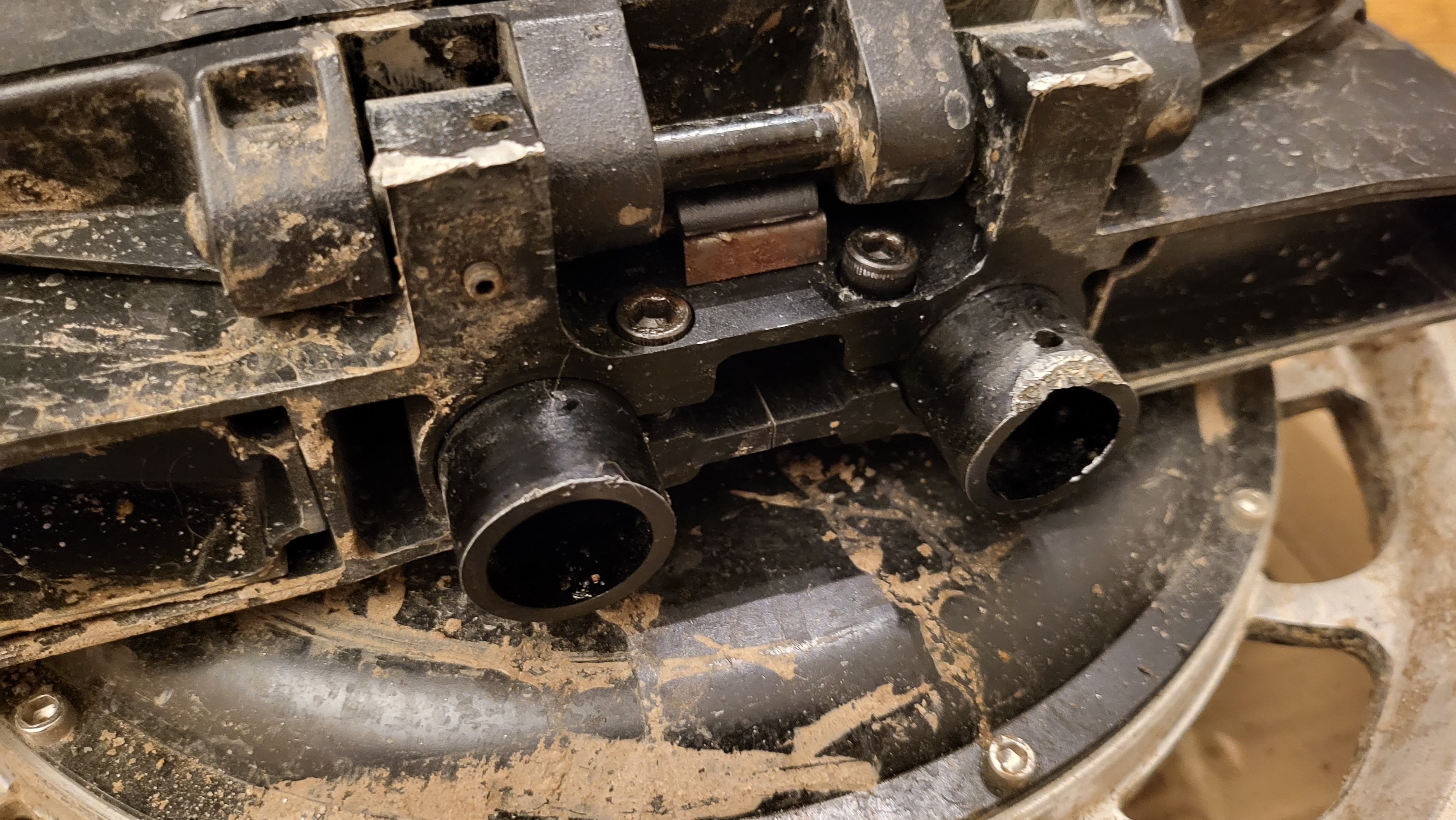

Lyrad Posté(e) le 5 janvier 2022 Partager Posté(e) le 5 janvier 2022 Moi j'suis en galère pour le changement du pneu, je l'ai reçu j'ai essayé de suivre la manip' de démontage, j'ai commencé par vider la pression de la suspension, dévisser le cache (perçage itou), débrancher les câbles puis vient ensuite l'étape de retirer le support des pédales, je dévisse, je tape à coup de massue ça se déboite, 2ème pédale et là ça coince. La chute que j'ai eu probablement à cause du pneu de merde et d'un sol glissant ont amochés le "tube" métallique des pédales, la roue a dû tomber dessus, impossible de déboîter la pédale, j'ai eu beau taper dessus à coup de marteau rien. J'ai commandé des limes à métal ça doit arriver demain. Citer Lien vers le commentaire https://www.espritroue.fr/topic/17278-les-pneus-pour-la-s18/page/5/#findComment-320647 Partager sur d’autres sites More sharing options...
sbouju Posté(e) le 5 janvier 2022 Partager Posté(e) le 5 janvier 2022 Le 05/01/2022 à 13:09, Lyrad a dit : La chute que j'ai eu probablement à cause du pneu de merde et d'un sol glissant ont amochés le "tube" métallique des pédales, la roue a dû tomber dessus, impossible de déboîter la pédale, j'ai eu beau taper dessus à coup de marteau rien. J'ai commandé des limes à métal ça doit arriver demain. Développer C'est un modèle de S18 avec supports des pédales à cale, ou bien monobloc? Quelques photos de tes soucis nous aideraient peut-être à mieux comprendre... Citer Lien vers le commentaire https://www.espritroue.fr/topic/17278-les-pneus-pour-la-s18/page/5/#findComment-320648 Partager sur d’autres sites More sharing options...
Lyrad Posté(e) le 5 janvier 2022 Partager Posté(e) le 5 janvier 2022 J'suis au travail et du coup j'ai embarqué ma 18L donc photo impossible. J'ai pas spécialement besoin d'aide je vais limer la partie du metal tordu et sortir l'ensemble. En gros y'a 2 tubes, la pédale est reliée à un bloc, bloc glissé dans les 2 tubes et tenu par quelques vis. Citer Lien vers le commentaire https://www.espritroue.fr/topic/17278-les-pneus-pour-la-s18/page/5/#findComment-320650 Partager sur d’autres sites More sharing options...
Wheel Smith Posté(e) le 5 janvier 2022 Partager Posté(e) le 5 janvier 2022 Le 05/01/2022 à 13:22, Lyrad a dit : J'suis au travail et du coup j'ai embarqué ma 18L donc photo impossible. J'ai pas spécialement besoin d'aide je vais limer la partie du metal tordu et sortir l'ensemble. En gros y'a 2 tubes, la pédale est reliée à un bloc, bloc glissé dans les 2 tubes et tenu par quelques vis. Développer Dans ce cas, pourquoi n'essaies tu pas plutôt la procédure normale de démontage ? Tu arriveras peut être plus facilement au démontage des pédales. 1 Citer Lien vers le commentaire https://www.espritroue.fr/topic/17278-les-pneus-pour-la-s18/page/5/#findComment-320658 Partager sur d’autres sites More sharing options...
Lyrad Posté(e) le 5 janvier 2022 Partager Posté(e) le 5 janvier 2022 Parce que ... c'est la procédure normale de démontage ? Citer Lien vers le commentaire https://www.espritroue.fr/topic/17278-les-pneus-pour-la-s18/page/5/#findComment-320660 Partager sur d’autres sites More sharing options...
Wheel Smith Posté(e) le 5 janvier 2022 Partager Posté(e) le 5 janvier 2022 Ok. Bon limage alors ... Citer Lien vers le commentaire https://www.espritroue.fr/topic/17278-les-pneus-pour-la-s18/page/5/#findComment-320661 Partager sur d’autres sites More sharing options...
Lyrad Posté(e) le 5 janvier 2022 Partager Posté(e) le 5 janvier 2022 (modifié) Ouep merci 😅 J'edit parce que paraît que je pollue 😅 : Comme une image vaut mieux qu'un long discours. Modifié le 6 janvier 2022 par Lyrad Citer Lien vers le commentaire https://www.espritroue.fr/topic/17278-les-pneus-pour-la-s18/page/5/#findComment-320662 Partager sur d’autres sites More sharing options...
