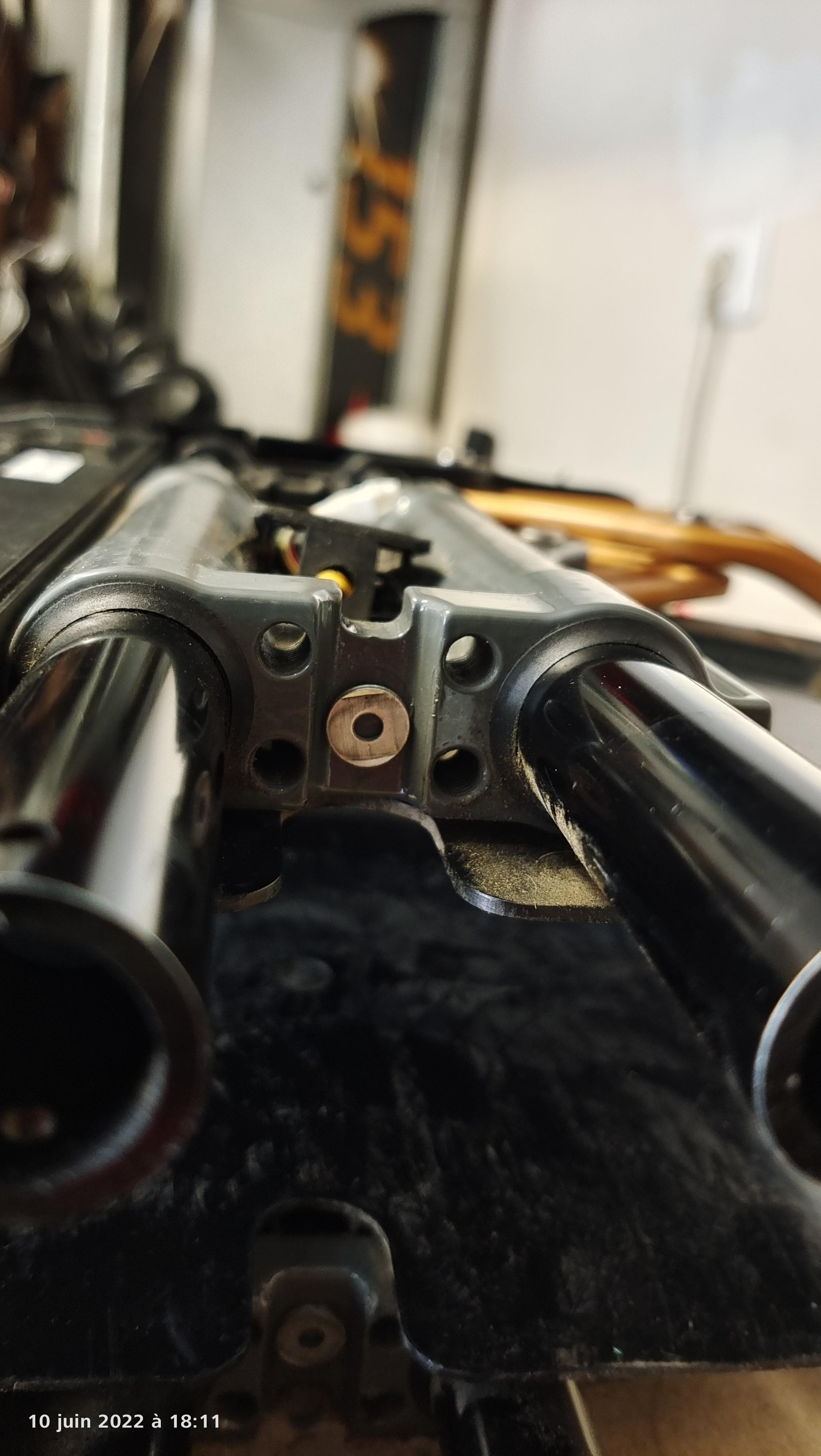

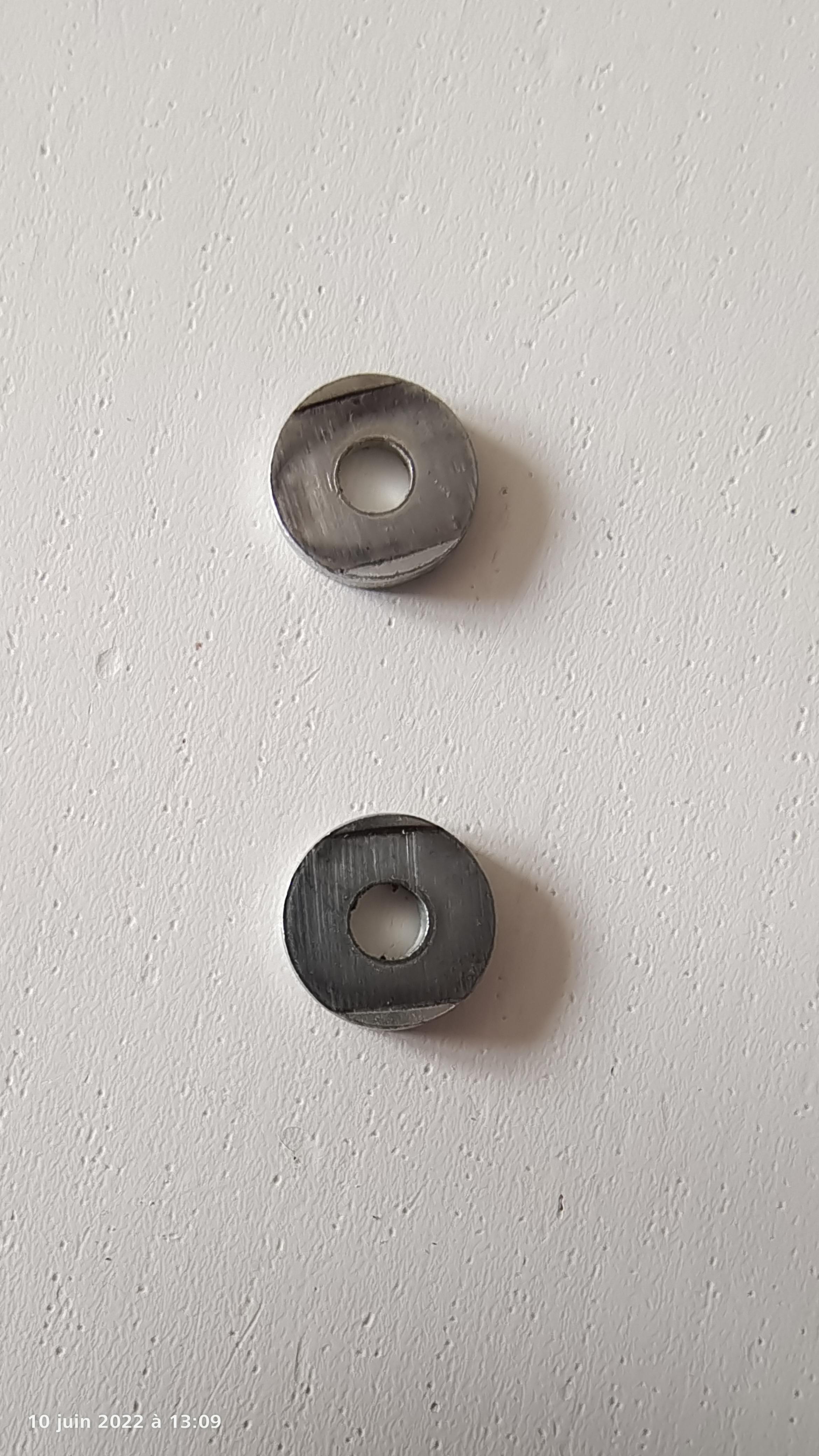

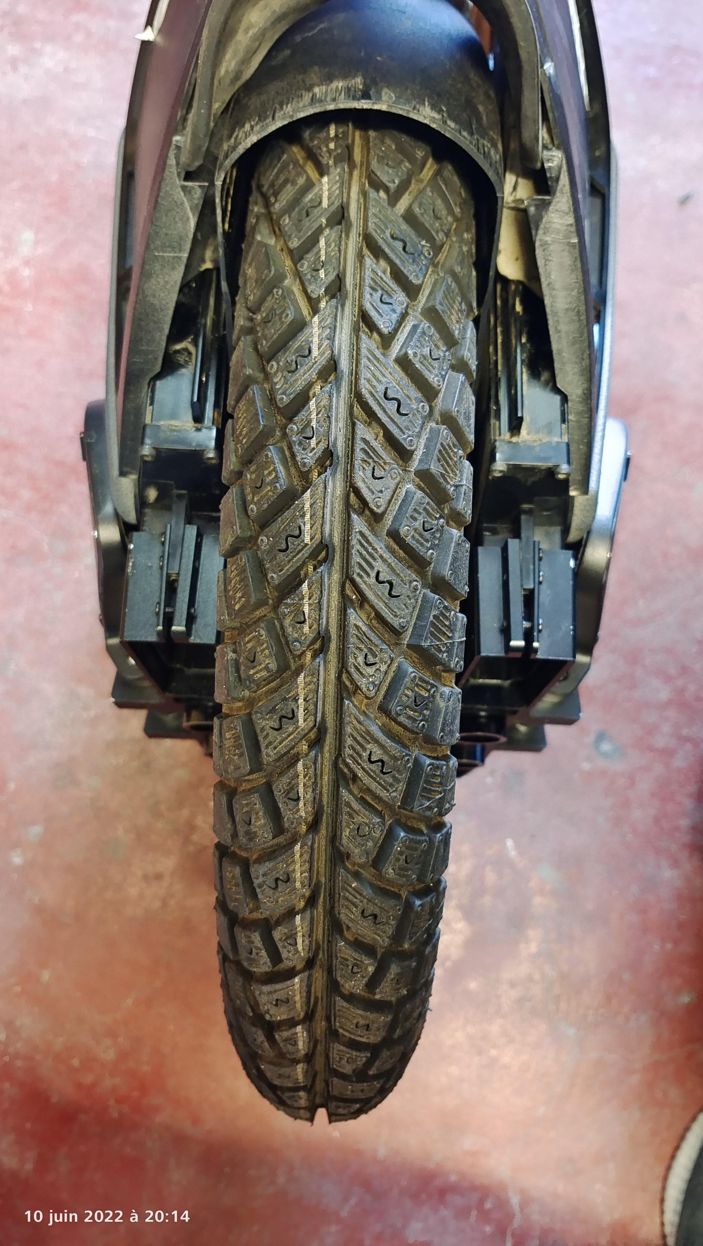

dro77 Posté(e) le 10 juin 2022 Partager Posté(e) le 10 juin 2022 Hello, Je tente de mettre le Heidenau K66 80/80 franchement respect aux personnes qui ont réussi à le faire , ce pneu est souple comme une poutre en béton au passage je précise que celui pèse 600 gr de plus que celui d'origine . petite question lors du démontage il y a 2 petites rondelles et je n'ai pas vraiment fait attention à l'emplacement qui serait me dire ou ça va voir photo en PJ . Merci d'avance . Citer Lien vers le commentaire https://www.espritroue.fr/topic/17278-les-pneus-pour-la-s18/page/7/#findComment-338064 Partager sur d’autres sites More sharing options...
Vrindom Posté(e) le 10 juin 2022 Partager Posté(e) le 10 juin 2022 Le 25/05/2022 à 21:09, Tof 29 a dit : ... Remplacement par un Heidenau K66 80/80-14 43J RF. Pneu renforcé donc dur, il manque un peu de confort. ... Développer Il faut mettre une pression basse 1,6 à 1,8 bar. Citer Lien vers le commentaire https://www.espritroue.fr/topic/17278-les-pneus-pour-la-s18/page/7/#findComment-338084 Partager sur d’autres sites More sharing options...
dro77 Posté(e) le 10 juin 2022 Partager Posté(e) le 10 juin 2022 Le 10/06/2022 à 11:10, dro77 a dit : Hello, Je tente de mettre le Heidenau K66 80/80 franchement respect aux personnes qui ont réussi à le faire , ce pneu est souple comme une poutre en béton au passage je précise que celui pèse 600 gr de plus que celui d'origine . petite question lors du démontage il y a 2 petites rondelles et je n'ai pas vraiment fait attention à l'emplacement qui serait me dire ou ça va voir photo en PJ . Merci d'avance . Développer Je me répond à moi même si ça peux servir les rondelles çà sert d'entretoise voir photo j'ai mis un point de cyano . Sinon pneu monté pas simple mais c'est fait , petite balade de 10 km pour testé un vrai rail ce K66 1 Citer Lien vers le commentaire https://www.espritroue.fr/topic/17278-les-pneus-pour-la-s18/page/7/#findComment-338136 Partager sur d’autres sites More sharing options...
