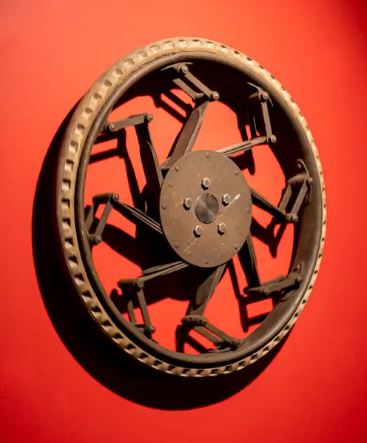

Techos78 Posté(e) le 4 mars 2023 Partager Posté(e) le 4 mars 2023 il y a 32 minutes, tokumeino a dit : ...il faut le faire "en charge"... Pas totalement vrai. Aussi curieux que cela paraisse, le rayon apparent au point de contact au sol n'a pratiquement pas d'importance car les flancs se déforment. Après un tour de roue on a déroulé une longueur de bande de roulement, ni +, ni -, de la même façon qu'un char déroule sa chenille sans s'occuper des rayons apparents. Même chose avec les roues élastiques, mais là la jante est carrément rigide : Une bande de roulement est peu élastique (à l'étirement), la pression interne du pneu varie très peu selon la charge, (le volume d'air varie très peu), je pense donc que cette circonférence est "quasi" invariante suivant la charge. Mais au second ordre, ça doit bien varier d'un quart de poil. Citer Lien vers le commentaire https://www.espritroue.fr/topic/17278-les-pneus-pour-la-s18/page/8/#findComment-366558 Partager sur d’autres sites More sharing options...

tokumeino Posté(e) le 4 mars 2023 Partager Posté(e) le 4 mars 2023 (modifié) En même temps, j'avais d'abord rédigé ça sans bien lire attentivement le post de @Techos78 et j'avais tout effacé et remplacé par "Merci" en me rendant à ses arguments 😉 ... tu me fais un peu honte en exhumant un truc débile que tu auras lu trop vite ! Je comprends son argument et qui est tout à fait sensé. Mais pour comprendre mieux : elle passe où quand on roule, la différence entre la bande de roulement pas élastique, et le rayon plus petit ? ... en supposant que le pneu est bien accroché à la jante 😉 Modifié le 4 mars 2023 par tokumeino Citer Lien vers le commentaire https://www.espritroue.fr/topic/17278-les-pneus-pour-la-s18/page/8/#findComment-366599 Partager sur d’autres sites More sharing options...
King Size Posté(e) le 4 mars 2023 Partager Posté(e) le 4 mars 2023 (modifié) Il y a 13 heures, tokumeino a dit : Mais pour comprendre mieux : elle passe où quand on roule, la différence entre la bande de roulement pas élastique, et le rayon plus petit ? Elle passe dans les replis du caoutchouc (en biais) qui provoquent les floc floc que l'on entend dès qu'une voiture au pneu crevé passe à côté de nous. Pour chaque tour de roue dégonflée de 18/14" les 144 cm de linéaire extérieur de pneu doivent passer sur la distance de 122 cm (et quelques) de la jante. Pour être plus "visuel" il suffit d'imaginer un pneu large constitué de mousse autour de la jante de 14" : Sur toute la partie hors contact avec le sol la mousse sera conforme à sa forme initiale mais se déformera sur le sol pour qu'enfin la jante porteuse repose sur celui-ci pendant un tour complet et de la valeur exacte de la circonférence de la jante (C=π.D). Ce n'est pas le cas de la roue à bandage amorti de la roue en illustration du post de @Techos78 qui, à vitesse constante, tourne autour d'un axe virtuel qui n'est pas celui de son entraînement (abstraction faite de tout déplacement horizontal) et pour laquelle pour 360° de rotation de cet axe la surface extérieure du bandage touchera le sol de son exacte circonférence. C'est bien pour ça qu'on a "abandonné" le concept des bandages pleins pour nos véhicules motorisés : Pas assez de flexibilité. Modifié le 5 mars 2023 par King Size 1 Citer Lien vers le commentaire https://www.espritroue.fr/topic/17278-les-pneus-pour-la-s18/page/8/#findComment-366607 Partager sur d’autres sites More sharing options...

tokumeino Posté(e) le 5 mars 2023 Partager Posté(e) le 5 mars 2023 @King Size Désolé pour le HS et les relances, c'est que je trouve ça intéressant. @Techos78 justifiait en partie cette histoire de rayon par la trop faible élasticité. Mais si je comprends bien ce que tu écris, la différence entre la circonférence de la bande et le rayon "écrasé" passerait dans cette élasticité. Mais s'il y a élasticité, la bande de roulement pourrait aussi bien se conformer au rayon, que l'inverse, non ? 1 Citer Lien vers le commentaire https://www.espritroue.fr/topic/17278-les-pneus-pour-la-s18/page/8/#findComment-366636 Partager sur d’autres sites More sharing options...

King Size Posté(e) le 5 mars 2023 Partager Posté(e) le 5 mars 2023 (modifié) Il y a 4 heures, tokumeino a dit : @King Size Désolé pour le HS et les relances, c'est que je trouve ça intéressant. Tu me flattes parce que je ne suis pas doté d'un esprit particulièrement scientifique...mais... ...si la distance en un tour parcourue par une roue de 18" à pneumatique obéira toujours à C = π.D ou 2.π.R avec R égal à la distance exacte entre le point de contact au sol et l'axe de rotation, que ce soit par contraction du caoutchouc du pneu ou déformation peu visible de la bande de roulement (qui n'est plus vraiment un cercle parfait), il n'en demeure pas moins que si en un temps "t" le pneu non chargé a fait un tour de 143,63 cm et que dans le même temps le même pneu plus chargé et donc écrasé de 0,5 cm n'a fait que 140,49 cm la conclusion du post de @Techos78 reste profondément vraie à savoir qu'avec 3,14159 cm de moins divisé par 143,63 cm, ça impliquera une "fausseté" de la vitesse affichée de 2,18% à comparer aux 8 à 10% d'exagération de vitesse de chez KS : On n'est pas loin du "quart de poil" dont personne n'a rien à faire. Et c'est pourquoi le Professeur Rollin s'impose en ces lieux : (C'est de moi et de mon goût pour les péroraisons que je me moque.) https://www.youtube.com/watch?v=wFGNSYMCXhI Une autre question? Modifié le 5 mars 2023 par King Size 3 Citer Lien vers le commentaire https://www.espritroue.fr/topic/17278-les-pneus-pour-la-s18/page/8/#findComment-366647 Partager sur d’autres sites More sharing options...
tokumeino Posté(e) le 5 mars 2023 Partager Posté(e) le 5 mars 2023 (modifié) Ben c'est justement le raisonnement que je tenais en mon fort intérieur, j'évaluais aussi à 1/2cm la différence de rayon, et j'arrivais aux même 2%. Mais @Techos78 précisait que contrairement à cette intuition, c'est en fait la bande de roulement qui compte. Ainsi, le pneu écrasé de 1/2cm ferait aussi progresser la roue de 144cm et pas seulement de 140cm en un tour de roue. En pratique, ça effectivement un impact modeste et @Techos78 le précisait bien dès le départ ; on est bien dans un cadre où les diptères feraient bien de surveiller leurs arrières. Mais si je peux terminer une journée moins idiot que celle d'avant, je suis toujours preneur 😉 Modifié le 5 mars 2023 par tokumeino 1 Citer Lien vers le commentaire https://www.espritroue.fr/topic/17278-les-pneus-pour-la-s18/page/8/#findComment-366652 Partager sur d’autres sites More sharing options...
