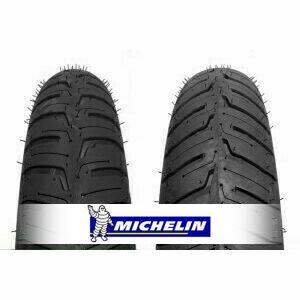

Comme vous, j'ai pris le Michelin City Extra ? en usage uniquement domicile/travail et surtout pas de tout terrain comme j'ai pû le voir...
Ce n'est pas parce qu'il y'a une suspension qu'il faut lui faire subir les pires terrains, elle n'est de toute façon pas assez puissante pour cela, bien à vous 😉
Modifié par fiocco
https://www.espritroue.fr/topic/17278-les-pneus-pour-la-s18/page/9/#findComment-379658
