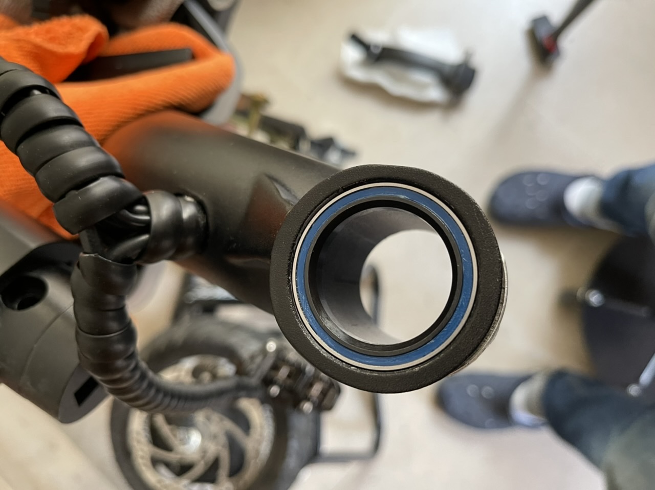

J’ai un petit doute sur le montage de mon folding SONKEN, même si je ne vois pas comment le monter autrement, mais pour moi la couronne dentelée n’est pas assez enfoncée.
Sur les DUALTRON NEW il n’y a pas de « coupoles » (du coup j’en ai deux à vendre si ça intéresse quelqu’un), les roulements sont à placer directement (cf photo).
L’ensemble a bien été serré, mais je trouve que cette fameuse bague dentelée n’est pas assez enfoncée, pouvez-vous me confirmer cela ?
Par avance merci de vos retours.😉

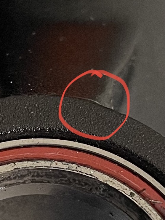

Pour avoir la conscience tranquille, j’ai tout démonté à nouveau, bien tout resserré, et cela ne bouge pas… je m’attendais à un peu plus rigide…
J’ai aussi constaté une petite fissure sur ma banane (faut vraiment que j’arrête de faire des roues….) qui pourrait être la cause de se léger mouvement encore présent…
En tout cas merci pour les informations.
