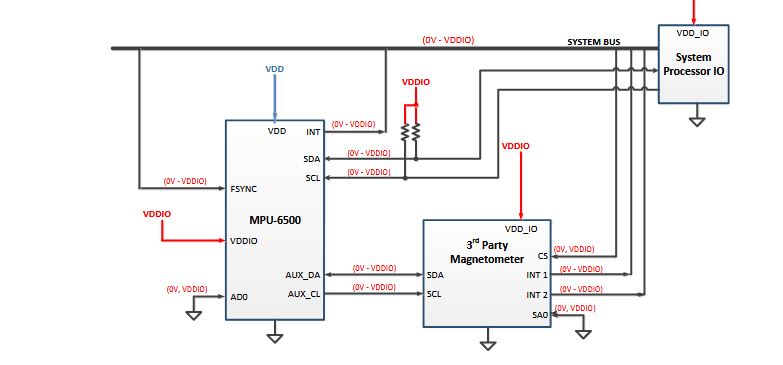

jean-yves Touzac Posté(e) le 19 mai 2021 Auteur Partager Posté(e) le 19 mai 2021 (modifié) J'ai bien identifié le MPU6500, 6 axes, il est possible quil soit connecté a un magnetometre par le port SDA/SCL aux, mais je n'ai pas eu confirmation de cela. Sais tu la ref du composant que je l'identifie ou sa forme ? Pour la V5+ ou j'ai mis la carte V5F, j'ai vérifié les angles avec Wheelapp et ils sont bons, je ne vois pas pkoi la roue part a fond au lieu de se caller comme d'habitude doucement. Modifié le 19 mai 2021 par jean-yves Touzac Citer Lien vers le commentaire https://www.espritroue.fr/topic/17356-v5-calibrage/#findComment-300019 Partager sur d’autres sites More sharing options...

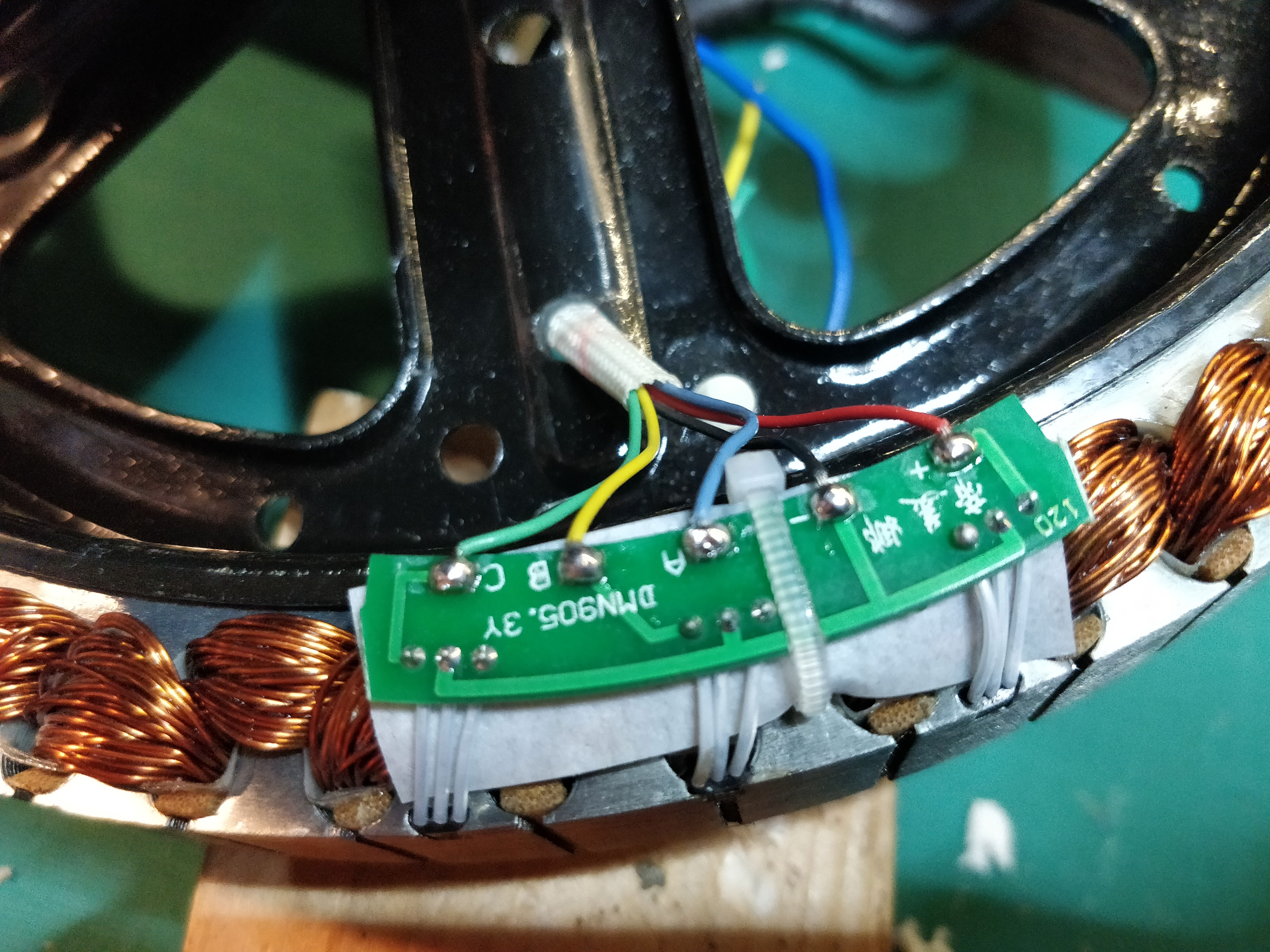

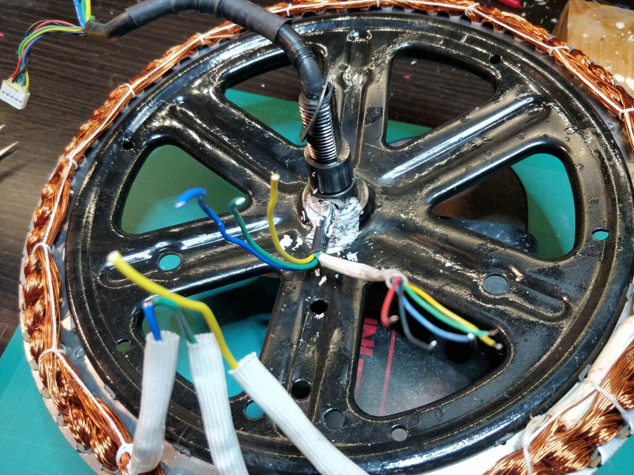

jean-yves Touzac Posté(e) le 20 mai 2021 Auteur Partager Posté(e) le 20 mai 2021 Sur un forum américain on voit l’intérieur d'un moteur de V8, qu'il dépanne pour arranger un pb de soudure de l'axe, pareil sur un forum Russe ou il change les roulements. La carte qui distribue les A, B, C sur laquelle arrivent les 5 fils A,B,C, Gnd, VCC, on voit bien une inversion, car sur la carte c'est le mm ordre de couleur. ici on voit le "connecteur" et la "carte moteur", on voit bien que c'est croisé entre le jaune et le bleu. Entre A et B (si on considère que l'ordre de la carte est tjr A,B,C 🙂 ) source : https://forum.electricunicycle.org/topic/11165-strange-clonck-sound-from-my-v8/ Pour moi le FW est identique en V5 et V5F, ce ne serai qu'une histoire de croisement de fils. en tout cas, merci pour ces échanges. Citer Lien vers le commentaire https://www.espritroue.fr/topic/17356-v5-calibrage/#findComment-300189 Partager sur d’autres sites More sharing options...

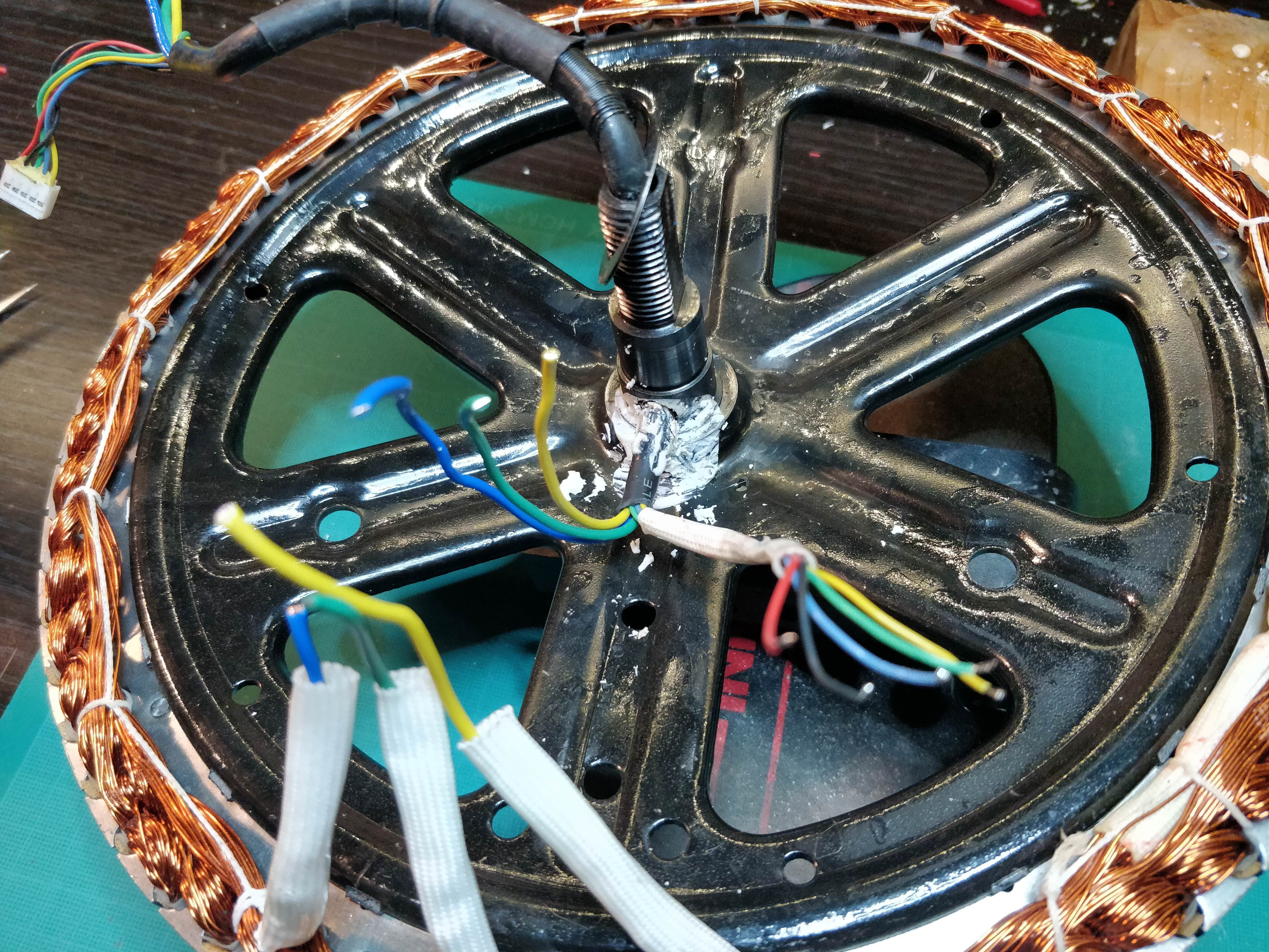

jean-yves Touzac Posté(e) le 22 mai 2021 Auteur Partager Posté(e) le 22 mai 2021 Bonjour, j'ai donc changé la "carte V5F" + "moteur V5F" dans une V5+, la batterie est une 288Wh. l'appli fonctionne bien comme une V5F et la roue aussi, ce faisant j'ai changé les pédales avec des pédales de V10 plus grandes. La tt fonctionne tres bien. Je peux donc atteindre les 25km/h... Pour le mix "carte V5F" + "moteur V5+", je n'ai pas démonté le moteur V5F donc je ne sais pas la solution mais probablement qu'il faut croiser des fils comme expliqué déja au niveau du connecteur 5 fils de la carte mère. (croiser le jaune et le bleu), étant donné qu'il n'y a plus de carte V5, mais bcp de V5F disponibles actuellement, il faudra sans doute passer par cette modif pour utiliser une carte V5F avec un moteur V5. 1 Citer Lien vers le commentaire https://www.espritroue.fr/topic/17356-v5-calibrage/#findComment-300565 Partager sur d’autres sites More sharing options...
v5f06 Posté(e) le 23 mai 2021 Partager Posté(e) le 23 mai 2021 Tres bonne analyse, effectivement ca n est surement que 2 capteur qui sont inversé sur le moteur.En inversant les fil data on remet l information dans le bon ordre pour la carte mere. Tu t es fait une v5f pro pour aller jusqu'au bout des choses tu peut remplacer les 40 accus par des lg mj1 3500mah pour un max d autonomie ou pour des 3000mah 20A pour diminuer les drop voltage en cas de forte sollicitation et améliorer sensiblement l autonomie aussi au passage. Citer Lien vers le commentaire https://www.espritroue.fr/topic/17356-v5-calibrage/#findComment-300650 Partager sur d’autres sites More sharing options...
