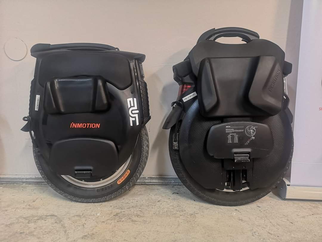

elric Posté(e) le 11 mai 2021 Partager Posté(e) le 11 mai 2021 (modifié) Vous hésitez entre la V11 et la V12. Ou alors, vous avez fait un choix entre les deux. Ou vous voulez les comparer: c'est ici. Modifié le 16 août 2021 par elric Citer Lien vers le commentaire https://www.espritroue.fr/topic/17363-v11-vs-v12/ Partager sur d’autres sites More sharing options...

Techos78 Posté(e) le 13 mai 2021 Partager Posté(e) le 13 mai 2021 (modifié) Pour moi, hormis l'aspect esthétique, les différences principales V11/V12 sont : -- pneu : 19" vs 17" -- suspension : oui vs non -- tension : 74V vs 88,8V -- display : non vs oui -- leds : non vs oui -- audio : non vs oui Donc des roues très différentes, pour un usage différent. Le "petit" pneu V12 est plus joueur et la grosse tension 100Vmax permet des vitesses indécentes, mais la roue reste civilisée en offrant de multiples gadgets. La v11 se distingue surtout par sa suspension, et sa relative simplicité (mais le démontage est compliqué). Sa tension 84Vmax est très suffisante pour des vitesses jusqu'à 45km/h. Mais la fiabilité reste sujette à caution (roulements, suspension, étanchéité), malgré quelques améliorations. La v12 introduit une nouveauté pour une roue rigide : réglage de hauteur de pédale à 3 niveaux. On peut remarquer aussi l'éclairage multi-optiques qui permet la gestion du faisceau. En résumé, beaucoup d'accessoires sur la v12, ce qui explique (?) partiellement un poids élevé. Modifié le 13 mai 2021 par Techos78 1 Citer Lien vers le commentaire https://www.espritroue.fr/topic/17363-v11-vs-v12/#findComment-299255 Partager sur d’autres sites More sharing options...

elric Posté(e) le 13 mai 2021 Auteur Partager Posté(e) le 13 mai 2021 (modifié) Pour l'IP: 1er digit : protection a la poussière. 2eme digit: protection a la pluie ( en ce qui concerne nos roues). Donc pour moi, contrairement à ce que dit @Électron dans sa vidéo, la protection est identique à l'eau sur la V11 et la V12. Si la V12 avait été supérieur, elle aurait eu un indice supérieur ou égal à 6. Et le X sur la V12 , c'est juste à cause de la poussière qui peut rentrer par les haut-parleurs. Modifié le 13 mai 2021 par elric 3 Citer Lien vers le commentaire https://www.espritroue.fr/topic/17363-v11-vs-v12/#findComment-299285 Partager sur d’autres sites More sharing options...

elric Posté(e) le 13 mai 2021 Auteur Partager Posté(e) le 13 mai 2021 Il y a 7 heures, Techos78 a dit : les différences principales V11/V12 sont : -- pneu : 19" vs 17" -- suspension : oui vs non -- tension : 74V vs 88,8V -- display : non vs oui -- leds : non vs oui -- audio : non vs oui Un autre point que tu as oublié dans ton comparatif , c'est l'autonomie qui est supérieure sur la V12. Citer Lien vers le commentaire https://www.espritroue.fr/topic/17363-v11-vs-v12/#findComment-299313 Partager sur d’autres sites More sharing options...
Techos78 Posté(e) le 13 mai 2021 Partager Posté(e) le 13 mai 2021 En toute rigueur, tu as raison, la capacité batterie de la v12 est supérieure à celle de la v11, on est en 24S au lieu de 20S. Nous verrons le résultat sur l'autonomie, sachant que la v12 a un moteur qui privilégie la vitesse (seulement 3 spires par enroulement), ce qui pénalise le couple. D'une manière générale, les moteurs 100Vmax ne sont pas particulièrement économiques... "to be defined" comme on dit vulgairement. 1 Citer Lien vers le commentaire https://www.espritroue.fr/topic/17363-v11-vs-v12/#findComment-299321 Partager sur d’autres sites More sharing options...
