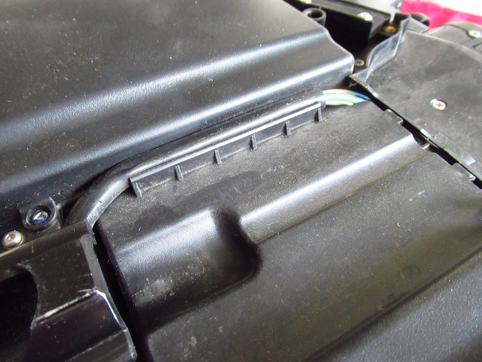

Techos78 Posté(e) le 17 octobre 2022 Partager Posté(e) le 17 octobre 2022 (modifié) Il y a 12 heures, RValiasRV a dit : (...) (...) Ouch, effrayant, une roue à deux doigts de se transformer en feu de bengale. Il est évident que le câble a été mal rangé au dernier remontage, et qu'il se trouve dans la trajectoire du patin supérieur de la "selle". Précédemment j'avais constaté une anomalie qui m'a bien énervé : les patins dépassent le haut de la glissière quand la roue est compressée à fond. Confirmation : le câble est écorché plus haut que ladite glissière... mais il a peut-être bougé, il y a du mou et cela permet probablement de le réparer. L'image de @Kaalcifer montre la gouttière montante, je ne me rappelle pas d'avoir eu du mal à y ranger le câble... Modifié le 17 octobre 2022 par Techos78 Citer Lien vers le commentaire Partager sur d’autres sites More sharing options...

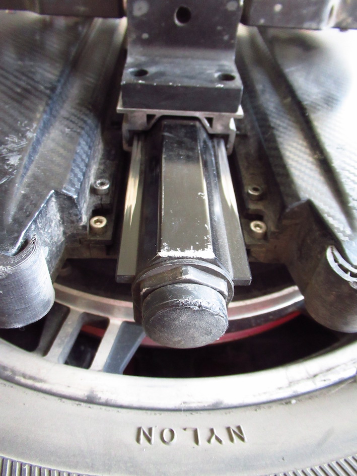

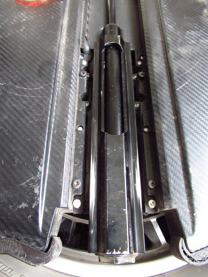

King Size Posté(e) le 17 octobre 2022 Partager Posté(e) le 17 octobre 2022 (modifié) Voilà la position "officielle" de la gaine des câbles moteur : Si positionnée comme ça le rail aluminium support des pédales ne peut l'atteindre. Mais comme ça m'a foutu le traczir, j'ai vérifié la mienne ce matin... Ouf! PS : Vous remarquerez que je n'ai pas recadré la dernière photo au plus juste de la coulisse... C'est que je suis assez fétichiste du nylon...en bas... On se r'fait pas. Modifié le 17 octobre 2022 par King Size Citer Lien vers le commentaire Partager sur d’autres sites More sharing options...
