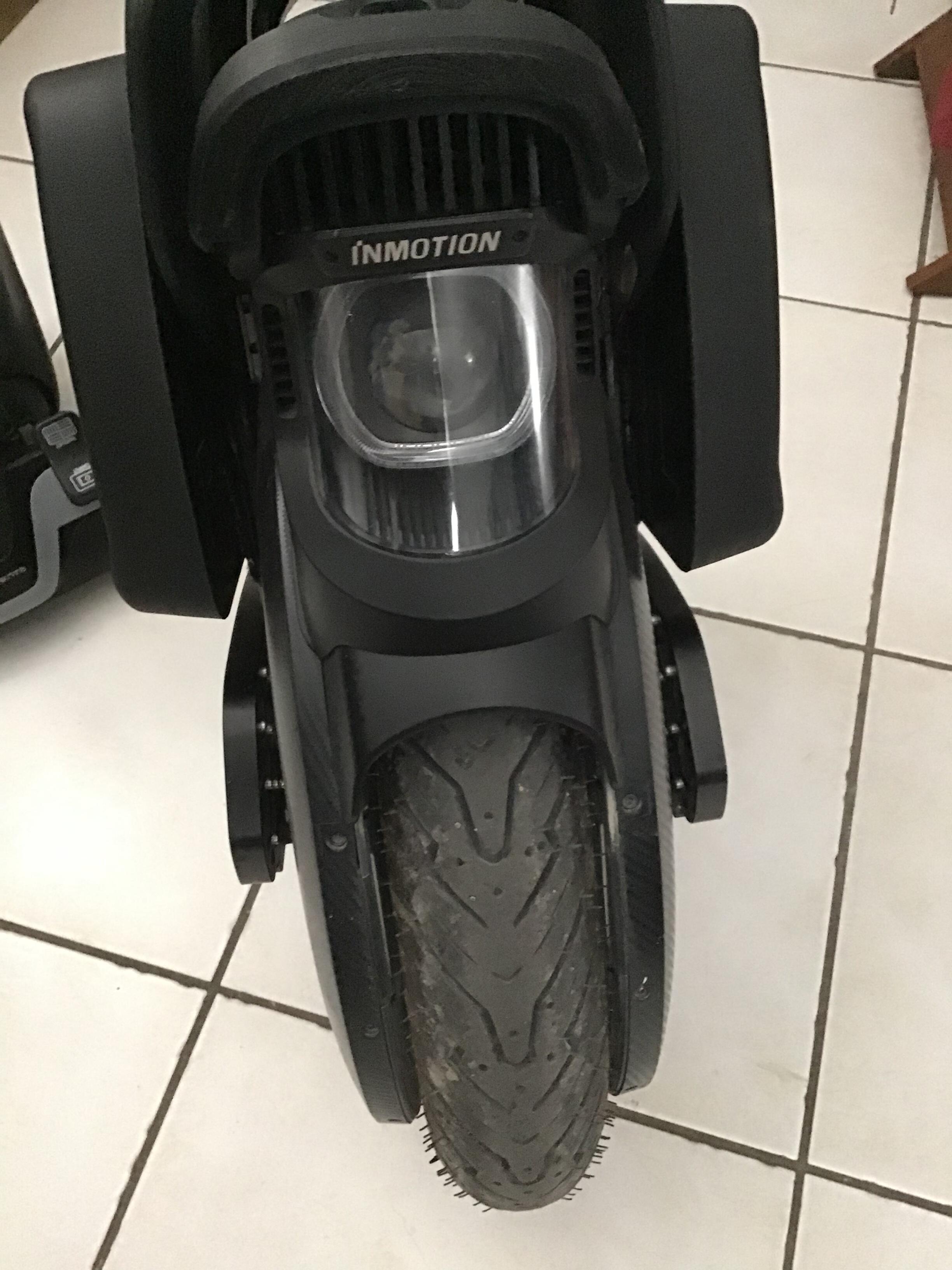

gillus81 Posté(e) le 9 novembre 2022 Partager Posté(e) le 9 novembre 2022 Pour ceux qui ont monté le PIRELLI ANGEL 80/80 14, vous l'avez mis dans quel sens ? Sur la photo ci-dessous il parait à l'envers mais c'est le sens normal pour une roue avant de scooter (freinage uniquement) . Quid pour une monoroue V11 ? La logique me fait dire qu'il serait mieux dans l'autre sens... https://www.extrememotorsparts.com/pneu-scoot-14-80-80-14-pirelli-angel-scooter-front-tl-43s-reinf-yamaha-mio-sporty-soul-4275-28895.htm?gclid=CjwKCAiAvK2bBhB8EiwAZUbP1IOyXVZccThcy0KulR1przlecm7eqX4myCFxrKU6bBX4fX57eYti-RoCOYcQAvD_BwE Citer Lien vers le commentaire Partager sur d’autres sites More sharing options...
Techos78 Posté(e) le 9 novembre 2022 Partager Posté(e) le 9 novembre 2022 D'un point de vue fonctionnel, le sens ne change rien. D'un point de vue esthétique, ça se discute, perso je préfère le sens "pneu de tracteur" : from @RValiasRV Citer Lien vers le commentaire Partager sur d’autres sites More sharing options...
Motard34 Posté(e) le 9 novembre 2022 Partager Posté(e) le 9 novembre 2022 J.ai choisi ce sens là aussi, en V vers l’avant. Mais effectivement, à part côté esthétique, je doute que ça change qq chose dans notre cas… Citer Lien vers le commentaire Partager sur d’autres sites More sharing options...

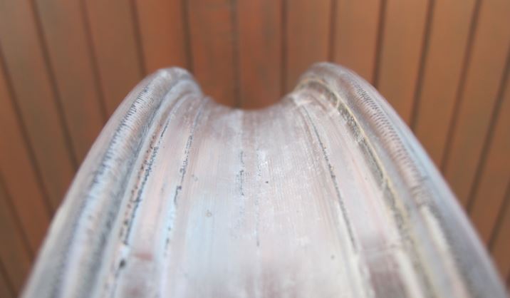

patrick_tuning Posté(e) le 19 novembre 2022 Partager Posté(e) le 19 novembre 2022 Hello, bon j'ai reçu ma v11, démontée proprement etc, mais alors le Pirelli... qu'est-ce qu'il est rigide ! Vraiment beaucoup de mal à finir de le mettre correctement sur la jante, vous auriez des conseils ? Me manque juste la fin de la deuxième 'lèvre' du pneu...🤔 Citer Lien vers le commentaire Partager sur d’autres sites More sharing options...
indy49 Posté(e) le 20 novembre 2022 Partager Posté(e) le 20 novembre 2022 Le 16/11/2022 à 01:16, Razak a dit : Je pèse 68 kg tout équipé, soit 150lb. En regardant le graphique, qlq'un de 68kg (=150lbs) doit le gonfler le pneu à 1.85 bar (=27psi). Je trouve la pression très basse pour une roue de 18'. C'est presque autant de pression que ma V8F, une 16' qu'on m'a recommendé de gonfler à 1.8 bar. Bonjour @Razak En fait je ne comprends pas trop ton étonnement sur la faiblesse de la pression : plus une roue est grande (en diamètre) et large, plus il est logique que la pression soit basse. Il y en a en effet plus de surface au sol pour supporter le poids de l'engin. C'est ce qui permet (entre autres choses) à l'engin d'être plus confortable. 1 Citer Lien vers le commentaire Partager sur d’autres sites More sharing options...
Motard34 Posté(e) le 20 novembre 2022 Partager Posté(e) le 20 novembre 2022 Il y a 17 heures, patrick_tuning a dit : Hello, bon j'ai reçu ma v11, démontée proprement etc, mais alors le Pirelli... qu'est-ce qu'il est rigide ! Vraiment beaucoup de mal à finir de le mettre correctement sur la jante, vous auriez des conseils ? Me manque juste la fin de la deuxième 'lèvre' du pneu...🤔 As tu réussi à monter ton pneu ? Si non, dans un 1er temps, il faut essayer de gagner qq millimètres en pinçant le pneu du côté opposé à l'endroit qu'il faut finir de faire rentrer dans la gorge. Si besoin, s'aider d'un peu d'eau savonneuse pour faire glisser la lèvre du pneu sur la jante et dernière option, s'aider de démontes pneus de qualité... Si eau savonneuse, bien l'essuyer et sécher avant d'essayer la roue... Bon courage... 1 Citer Lien vers le commentaire Partager sur d’autres sites More sharing options...
Techos78 Posté(e) le 20 novembre 2022 Partager Posté(e) le 20 novembre 2022 il y a 53 minutes, Motard34 a dit : il faut essayer de gagner qq millimètres en pinçant le pneu du côté opposé à l'endroit qu'il faut finir de faire rentrer dans la gorge. Oui. Le fond de jante est concave, il faut en profiter. Pour une moto, en pressant avec les deux genoux à 90° ça va bien, sur nos petites roues, 3 serre-joints sont préférables. Citer Lien vers le commentaire Partager sur d’autres sites More sharing options...
patrick_tuning Posté(e) le 1 décembre 2022 Partager Posté(e) le 1 décembre 2022 Hello, merci pour vos conseils, avec les bons outils ça a fini par fonctionner... Pour que je me rende compte que la roue a un problème de batterie de base (elle a 0km)... Retour à l'envoyeur, mais avant, re-changement de pneu hahaha. Citer Lien vers le commentaire Partager sur d’autres sites More sharing options...

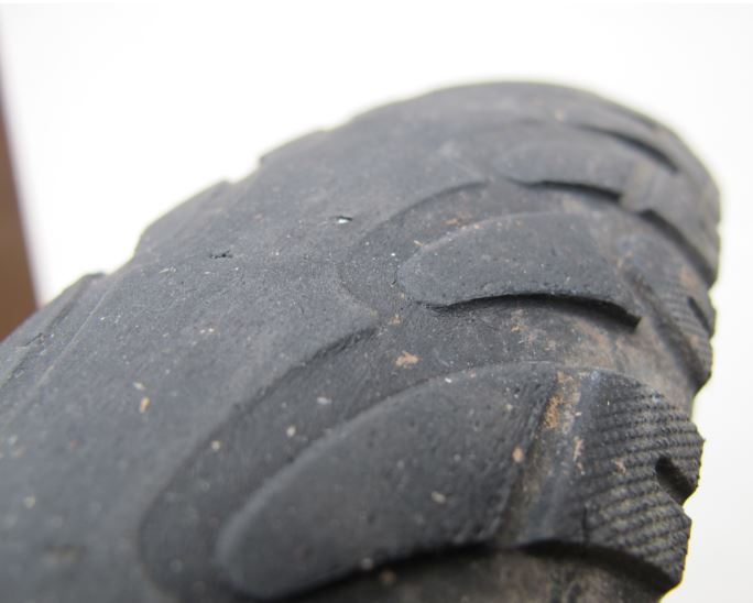

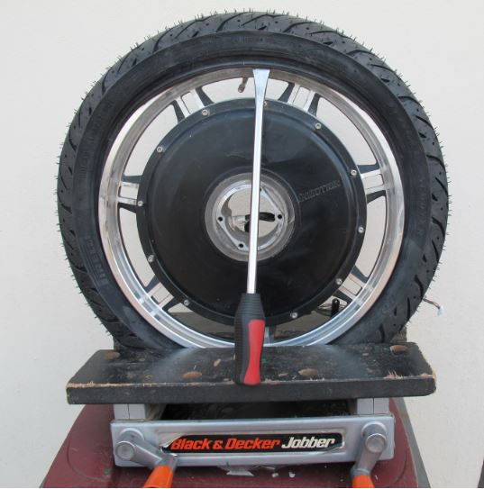

Techos78 Posté(e) le 31 décembre 2022 Partager Posté(e) le 31 décembre 2022 Mon pneu d'origine était un peu fatigué à 13500 km : Donc hier, j'ai monté un Pirelli Angel, à sec avec talc, je m'attendais à galérer... même pas. La phrase clé : Le 10/10/2022 à 15:56, Motard34 a dit : Pneu le plus enfoncé possible sur la jante. C'est INDISPENSABLE, voilà le profil de la jante : Donc, une fois pincé, le pneu entre de manière classique, en terminant avec une ou deux cuillères : Il faut gérer le gonflage de la chambre pour qu'elle soit bien en forme mais sans contrainte. Une fois en place, il faut travailler le pneu avec les pouces pour le centrer. Gonflage à 3 bars, dégonflage, gonflage à 2,5 bars. Je viens d'aller acheter deux baguettes en passant par des routes hyper bombées : c'est un plaisir de rouler dans le caniveau. Ce Pirelli est un pneu très pointu, il est inutile de compenser en dévers comme avec un pneu rond, comme l'a bien montré Wrong Way : Donc, pour moi, je retrouve la neutralité de mon pneu étroit précédent (2,5" sur ks18s), j'attend d'être un peu plus en confiance pour tester les virages rapides... et surtout les descentes, car là, j'aimerais gagner en stabilité... Les manœuvres en quasi-arrêt sont différentes, le pivot est très rapide (par rapport à mon pneu usé), et l'inclinaison en boucle courte un peu différente, mais comme le pivot est fluide c'est le bassin qui emmène la roue. 2 Citer Lien vers le commentaire Partager sur d’autres sites More sharing options...
