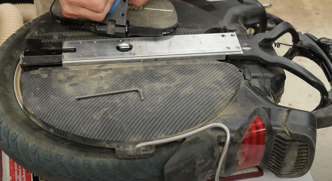

Motard34 Posté(e) le 6 février 2023 Partager Posté(e) le 6 février 2023 1000 km parce que j'ai eu la flemme avant... Et je ne regrette pas du tout ce mauvais pneu d'origine... Citer Lien vers le commentaire Partager sur d’autres sites More sharing options...

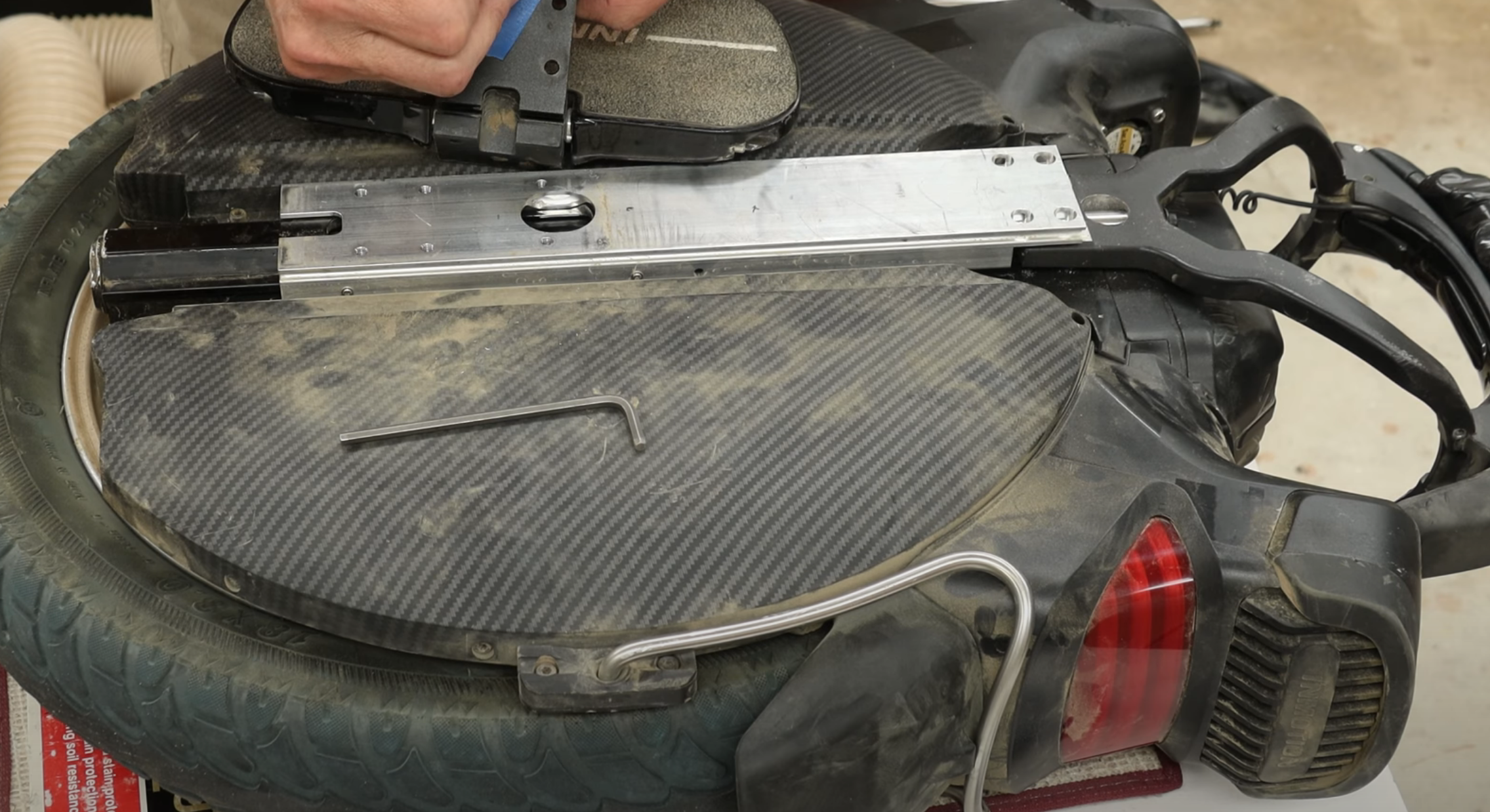

ImhOt3p Posté(e) le 17 juillet 2023 Partager Posté(e) le 17 juillet 2023 Le 26/10/2021 à 11:33, Ibaloo a dit : Et bien on peut faire coulisser les glissières argentées sans enlever les pédales. Tout l'ensemble "suspendu" glissières+poignées+pédales s'enlève juste en retirant l'écrou rouge qui est en haut de la suspension et en débranchant le câble du bouton coupe-circuit. En comptant les 6 vis qui tiennent les pédales et les 4 qui attachent la poignée à sa glissière ça fait 20 vis de moins à retirer au total. Pas négligeable 🙂 Bon à savoir, je vais devoir changer ma jante + moteur. Citer Lien vers le commentaire Partager sur d’autres sites More sharing options...
