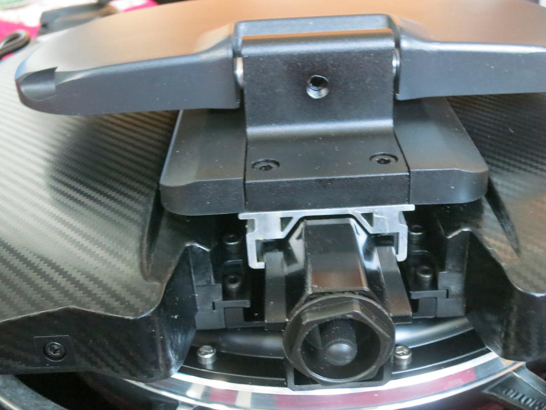

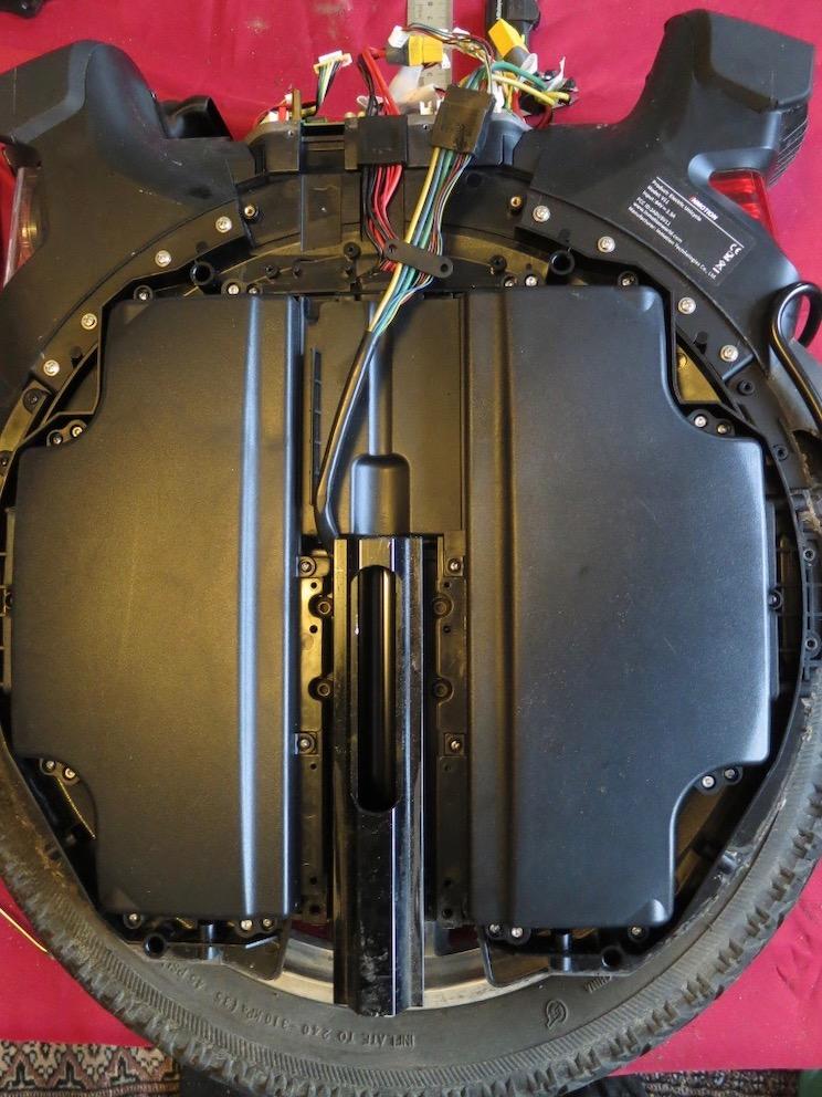

King Size Posté(e) le 17 juillet 2023 Partager Posté(e) le 17 juillet 2023 il y a une heure, ImhOt3p a dit : Bon à savoir, je vais devoir changer ma jante + moteur. Cela ne me semble pas possible de sortir la pièce en Y sans déposer auparavant les 2 ensembles pédale/supports de pédale : Chaque support de pédale est muni d'un ergot cerclé d'un caoutchouc translucide qui traverse le support aluminium... ...pour aller se loger dans le trou oblong de la pièce support de l'amortisseur qui sert de rail à la pièce en aluminium : Autrement dit c'est une butée haute et basse qui empêcherait la sortie de la pièce en Y. 1 Citer Lien vers le commentaire Partager sur d’autres sites More sharing options...
Trump_vance Posté(e) le 17 juillet 2023 Partager Posté(e) le 17 juillet 2023 il y a une heure, King Size a dit : Cela ne me semble pas possible de sortir la pièce en Y sans déposer auparavant les 2 ensembles pédale/supports de pédale : Chaque support de pédale est muni d'un ergot cerclé d'un caoutchouc translucide qui traverse le support aluminium... ...pour aller se loger dans le trou oblong de la pièce support de l'amortisseur qui sert de rail à la pièce en aluminium : Autrement dit c'est une butée haute et basse qui empêcherait la sortie de la pièce en Y. Effectivement quelques messages après on a eu confirmation de la part de @Techos78 que cela n'était pas possible, je vais lire et relire le topic afin de faire le moins d'erreurs possibles. 1 Citer Lien vers le commentaire Partager sur d’autres sites More sharing options...

Trump_vance Posté(e) le 1 août 2023 Partager Posté(e) le 1 août 2023 Le 17/07/2023 à 14:36, King Size a dit : Cela ne me semble pas possible de sortir la pièce en Y sans déposer auparavant les 2 ensembles pédale/supports de pédale : Chaque support de pédale est muni d'un ergot cerclé d'un caoutchouc translucide qui traverse le support aluminium... ...pour aller se loger dans le trou oblong de la pièce support de l'amortisseur qui sert de rail à la pièce en aluminium : Autrement dit c'est une butée haute et basse qui empêcherait la sortie de la pièce en Y. Petite question pour la prochaine fois @King Size : Peut-on éviter de sortir les amortisseurs ? Citer Lien vers le commentaire Partager sur d’autres sites More sharing options...
Trump_vance Posté(e) le 1 août 2023 Partager Posté(e) le 1 août 2023 Sinon, nouvelle monture pas encore testée : Citer Lien vers le commentaire Partager sur d’autres sites More sharing options...
King Size Posté(e) le 1 août 2023 Partager Posté(e) le 1 août 2023 Il y a 3 heures, ImhOt3p a dit : Petite question pour la prochaine fois @King Size : Peut-on éviter de sortir les amortisseurs ? Obligé? Non... Préférable, sans aucun doute. La partie supérieure des amortisseurs de la V11 est fixée sur la pièce en Y qui supporte la sellerie et les coulisses avec les pédales. Il est donc nécessaire de désolidariser tous ces éléments de la suspension. Ensuite le bas des amortos est fixé à la roue par l'intermédiaire des tubes supports de rails : Ils pourraient être retirés en même temps que la roue et les tubes mais avec le risque d'endommager le piston supérieur d'un amorto si des efforts latéraux lui étaient appliqués. De plus il suffit d'une clef à tube de 26... C'est un jeu d'enfant à déposer! 1 1 Citer Lien vers le commentaire Partager sur d’autres sites More sharing options...
Trump_vance Posté(e) le 2 août 2023 Partager Posté(e) le 2 août 2023 Il y a 9 heures, King Size a dit : Obligé? Non... Préférable, sans aucun doute. La partie supérieure des amortisseurs de la V11 est fixée sur la pièce en Y qui supporte la sellerie et les coulisses avec les pédales. Il est donc nécessaire de désolidariser tous ces éléments de la suspension. Ensuite le bas des amortos est fixé à la roue par l'intermédiaire des tubes supports de rails : Ils pourraient être retirés en même temps que la roue et les tubes mais avec le risque d'endommager le piston supérieur d'un amorto si des efforts latéraux lui étaient appliqués. De plus il suffit d'une clef à tube de 26... C'est un jeu d'enfant à déposer! Effectivement j'avais oublié que le bas de l'amortisseur est vissé sur le tube support de rail. Jeux d'enfant oui, c'est pas la partie la plus compliquée. 1 Citer Lien vers le commentaire Partager sur d’autres sites More sharing options...
