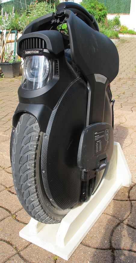

Cette info m'intéresse... surtout quand je ne roule pas : à cause de mon stand de v11, dont j'ai réglé la largeur à 76mm ce qui va bien pour le pneu d'origine :  (là, il a 2600km)

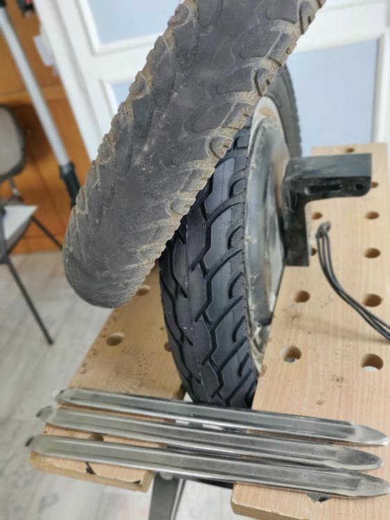

Le 05/07/2021 à 17:28, bayahibe94 a dit :
Tu aurais une photo de ton pneu? Voir comme ça donne quand il est un peu usé…
Bien sûr, la voici, mais rien de bien étrange :
Juste la bande centrale qui s'est "effacée".
