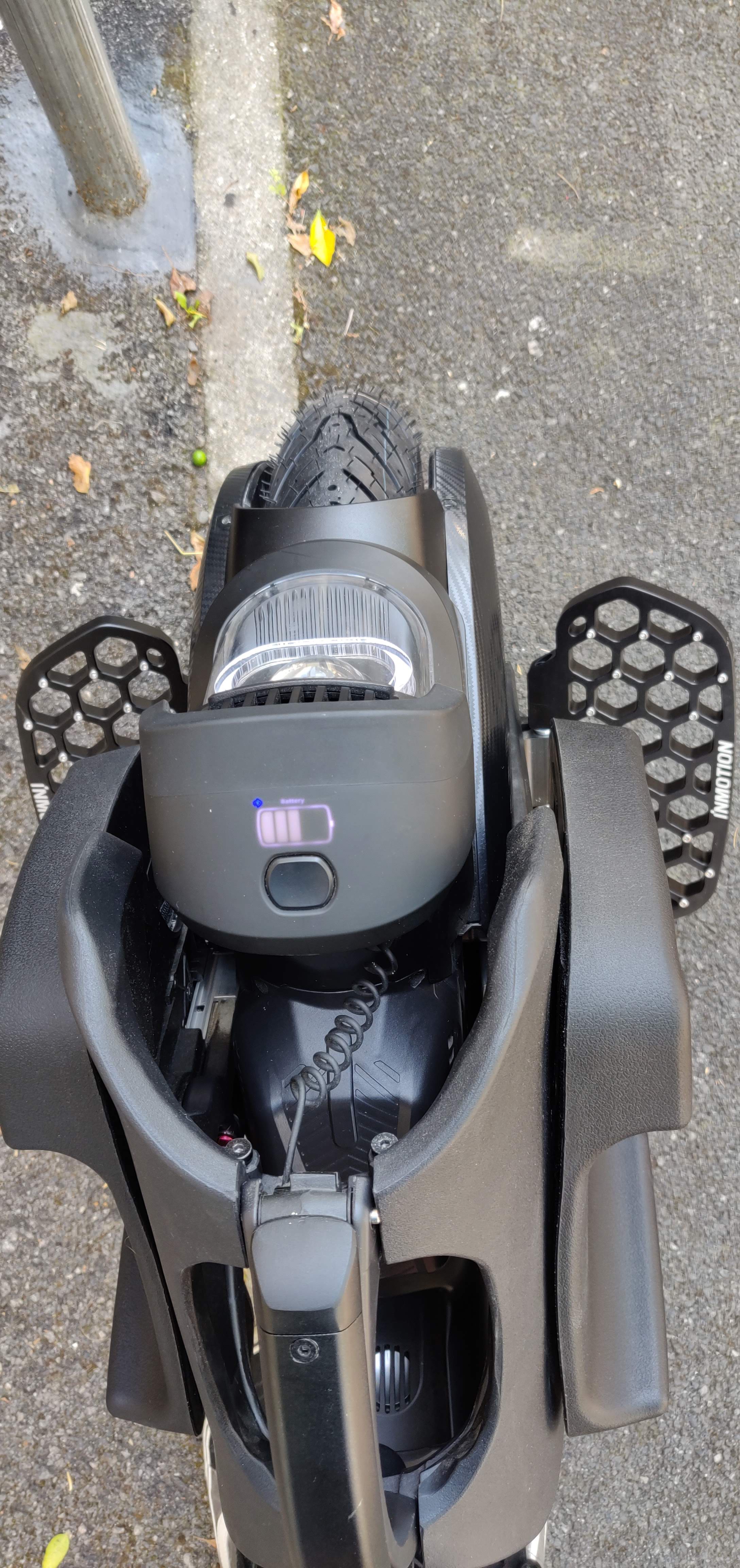

Clenfant Posté(e) le 1 août 2021 Partager Posté(e) le 1 août 2021 Ouais enfin, faut pas prendre trop juste non plus, car qui dit crampons dit de temps en temps gravillon embarqué, et la on est content d'avoir un peu d'espace entre le pneu et la coque...Envoyé de mon ONEPLUS A6010 en utilisant Tapatalk 1 1 Citer Lien vers le commentaire https://www.espritroue.fr/topic/17436-v11-pneu/page/4/#findComment-307374 Partager sur d’autres sites More sharing options...

frabad Posté(e) le 3 août 2021 Partager Posté(e) le 3 août 2021 (modifié) En 80/90, le Heidenau K66 a un diamètre [très] honorable de 19,4 pouces. Ça fait 20 mm de plus que le 80/80 et le CST C-1488, soient 3/4 de pouce. J'ai trouvé cette différence franchement significative au pilotage et je vois au moins trois raisons de choisir le 80/90 plutôt que le 80/80 : plus de confort plus de stabilité plus de vitesse Sans ce surcroît de diamètre, le K66 n'aurait «que» les avantages suivants par rapport au pneu C-1488 «par défaut» de la V11 : quasi-insensibilité au dévers du sol meilleure adhérence OK, c'est déjà pas mal, mais ce serait dommage de renoncer à davantage de bénéfices par seule crainte des gravillons obstructeurs (problème que je n'ai absolument pas rencontré en 800 km tous-chemins avec le K66 80/90 sur ma S18). Modifié le 3 août 2021 par fr4bd C-1488, sacré nom de pneu Citer Lien vers le commentaire https://www.espritroue.fr/topic/17436-v11-pneu/page/4/#findComment-307478 Partager sur d’autres sites More sharing options...
Tank Posté(e) le 3 août 2021 Partager Posté(e) le 3 août 2021 Le 01/08/2021 à 16:45, Ibaloo a dit : c'est bien un Heidenau K66 80/90 qui a été monté sur la V11 Par contre attention, j'ai monté un 80/90 sur une S18. Sur la V11 je ne sais pas si cela passe Pour la différence entre 80/90 et 80/80, l'un fait 72 mm d'épaisseur et l'autre 64 mm nominal non monté sur jante (https://www.dunlop.eu/fr_fr/motorcycle/safety-and-technology/tires-explained.html) Je continu a penser que la différence entre les deux doit être très très subtil car entre le gonflage, l'usure, la largeur de la jante, le poids du pilote etc... pas sur que l'on ressente une différence mais il serais intéressant d'avoir 2 même roue équipé de ces 2 pneus pour réellement comparer. 1 Citer Lien vers le commentaire https://www.espritroue.fr/topic/17436-v11-pneu/page/4/#findComment-307521 Partager sur d’autres sites More sharing options...
frabad Posté(e) le 3 août 2021 Partager Posté(e) le 3 août 2021 (modifié) 20 hours ago, Tank said: Pour la différence entre 80/90 et 80/80, l'un fait 72 mm d'épaisseur et l'autre 64 mm nominal non monté sur jante Évidemment il n'y a aucune différence de largeur sur jante entre les deux, c'est du 80 mm dans les deux cas. C'est leur diamètre qui fait toute la différence. 20 hours ago, Tank said: la différence entre les deux doit être très très subtil car entre le gonflage, l'usure, la largeur de la jante, le poids du pilote etc... pas sur que l'on ressente une différence Ben j'en ressens une nette ... encore une fois, le 80/80 a le même diamètre (voire un peu moins) que le C-1488, sur lequel j'ai pas mal roulé aussi. Une différence de presque un pouce est très significative, même un débutant qui passerait d'un pneu de 16 pouces à un pneu de 17 pouces (par exemple) est capable de la faire. edit : d'ailleurs, 10 petits mm supplémentaires sous les cale-pieds suffisent à surélever considérablement le centre de gravité du pilote et à modifier ses accélérations. Ceux qui trouvaient déjà les pédales de la V11 trop hautes ont donc intérêt à choisir le 80-80 s'ils ne veulent pas perturber leurs habitudes de pilotage. Modifié le 4 août 2021 par fr4bd centre de gravité surélevé avec le 80-90 Citer Lien vers le commentaire https://www.espritroue.fr/topic/17436-v11-pneu/page/4/#findComment-307526 Partager sur d’autres sites More sharing options...
Feinh Posté(e) le 3 août 2021 Partager Posté(e) le 3 août 2021 (modifié) Peu importe l'espace pneu/coque, si ton destin du jour est d'embarquer un caillou il s'y logera 🙃 Modifié le 3 août 2021 par Feinh 1 4 2 Citer Lien vers le commentaire https://www.espritroue.fr/topic/17436-v11-pneu/page/4/#findComment-307540 Partager sur d’autres sites More sharing options...

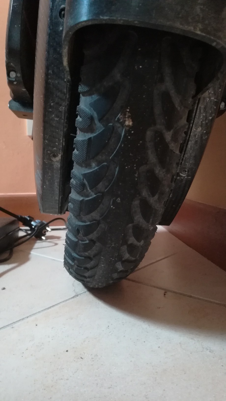

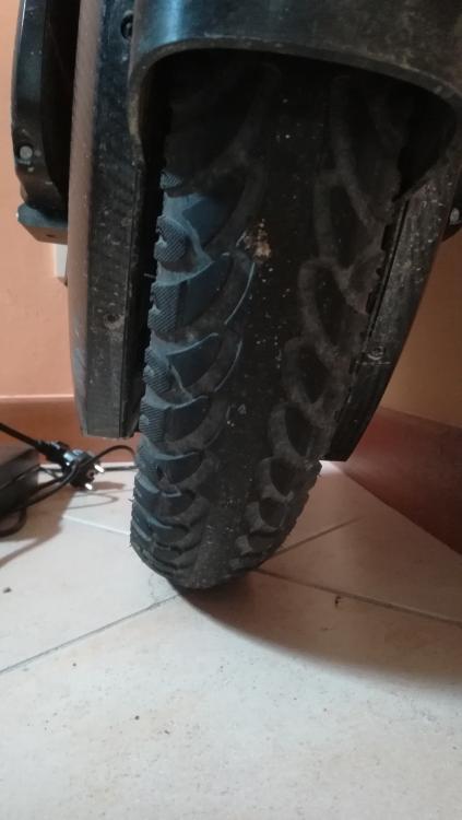

Motard34 Posté(e) le 8 août 2021 Partager Posté(e) le 8 août 2021 Pour ceux qui l’attendaient, voici mes retours à propos du pneu Pirelli Angel scooter 80/80 14. Mais avant, il fallait trouver la motivation et le temps… Car oui, c’est quand même une sacrée épreuve… 4 heures, préparation, démontage, changement du pneu, remontage et rangement, avec une chambre à air pincée et crevée à la 1ère tentative… Le retrait du CST d’origine n’a pas posé de problème. Il est vraiment souple et facile à retirer. Le Pirelli quant à lui est raide, très raide… pas simple à mettre en place, surtout pour ce qui est des quelques derniers centimètres… Et puis c’est l’heure du verdict, gonflage à 35 PSI… Ça tient…!! Ouf ! Tout remonter dans l’ordre, ne rien oublier, frein filet, serrage… Un appui long… la roue s’allume et s’équilibre comme d’habitude… Wouaou trop bien… Plus qu’à aller essayer… Petit tour tranquille dans le quartier, petite vitesse, histoire de prévoir d’éventuels problèmes… Tout va bien, ça roule… Allez, casque, protège paumes et c’est parti pour une 1ère petite balade… Et là… c’est l’effet wouaou…!!! Une roue totalement neutre, plus d’embardée dans les dévers, plus besoin de « se battre » avec la roue dans les virages, une roue vive, maniable, enfin vraiment agréable à rider… Une roue devenue aussi incisive ou presque qu’une Tesla V2 16 pouces… Bref, vous l’aurez compris, je ne regrette vraiment pas les 4 heures passées à bosser sur ma V11. Par contre, je pense que je fais faire des tests à moins de 35 PSI parce que le pneu est tellement rigide que je sens trop les défauts du revêtement malgré les suspensions que j’ai peut être aussi un peu trop gonflées… Alors ce pneu est clairement destiné à la route, aux pistes cyclables et certainement pas au off-road, quoi que sur pistes roulantes ça pourra le faire, et c’est exactement ce que je cherchais, alors je suis ravi et je n’aurai plus d’appréhension par rapport aux mauvais revêtements et aux dévers… Allez, à vous… PS : merci YouTube pour les vidéos tutos pour mener à bien cette mise à nue de la V11 ! PS2 : si vous avez des questions, n’hésitez pas 😉 4 2 Citer Lien vers le commentaire https://www.espritroue.fr/topic/17436-v11-pneu/page/4/#findComment-308079 Partager sur d’autres sites More sharing options...

Motard34 Posté(e) le 10 août 2021 Partager Posté(e) le 10 août 2021 (modifié) Bon, dans la série " le mieux et l'ennemi du bien " et quand ça marche " touche pas ptit con ! ", ayant vu que mon nouveau pneu avait tendance à bouger légèrement en roulant, comme un saut de roue ou un voile, ce matin j'ai regardé de plus près et effectivement, à un endroit, le pneu était moins "enfoncé" sur la jante que partout ailleurs. Ayant lu qu'il pouvait y avoir des problèmes de centrage, j'ai suivi les quelques conseils lus ici : dégonflage jusqu'à 1 bar, application d'eau savonneuse à la jonction pneu/jante, "massage du pneu pour tenter de mieux le centrer, puis sur-gonflage et enfin retour à la pression normale. Résultat satisfaisant ou a peu près à l'oeil. Je prends la V11 pour aller poster une lettre à 500m de chez moi. 1 rue, 2 rues, nickel... J'y vais doucement, surtout que je suis parti short/t-shirt/claquettes et sans aucune protection... Je prends un trottoir pour aller jusqu'à la boite aux lettres, je fais 50m sur le trottoir à vitesse réduite et là... le pneu a déjanté... la roue s'est arrêtée net et j'ai fais un face plant... Coup de bol ou réflexe du roller de vitesse, mes mains m'ont empêchées de manger le trottoir avec le visage, les genoux ont eux aussi bien pris... Roue bloquée, qui ne s’éteint plus mais qui finit par accepter de s'éteindre en restant très longtemps appuyé sur le bouton on/off, chambre à air éclatée, mais pour la roue en elle même ça va, juste la casquette du phare un peu râpée. Et il a fallu porter la V11 sur plus de 500m pour rentrer à la maison... Bref, j'aurai mieux fait de m'abstenir d'essayer de faire mieux que ce que j'avais fait, ou j'aurais peut être dû attendre plus longtemps que l'eau savonneuse soit toute évaporée, peut être le pneu a t il tourné, pinçant la chambre... J'en suis pour re-commander une ou 2 chambres à air et à tout recommencer... Grrrrr... En tout cas maintenant je sais ce que ça fait un face plant ou cut-out et je suis bien content de ne pas l'avoir expérimenté en allant plus vite... Modifié le 10 août 2021 par Motard34 1 Citer Lien vers le commentaire https://www.espritroue.fr/topic/17436-v11-pneu/page/4/#findComment-308241 Partager sur d’autres sites More sharing options...
