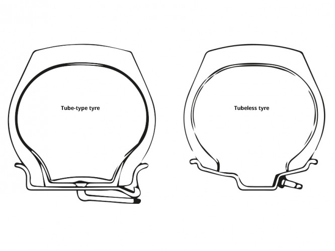

bASKOU Posté(e) le 10 août 2021 Partager Posté(e) le 10 août 2021 (modifié) @Motard34 dans le malheur tu n'as rien de cassé et c'est le plus important. Il faut faire attention avec les pneus tubeless sur des jantes tubetype car le bord de la jante n'est pas fait de la même façon que le bord d'une jante tubeless. Donc le pneu à moins de prise sur la jante et en combo avec l'eau savonneuse cela peut être fatal. Personnellement je voulais partir sur un Michelin Pilot Street sur ma MSP mais je vais prendre un City Pro TT (tubetype) c'est plus sécuritaire. Edit: différence de structure entre jantes et pneu tubeless et tubetype Modifié le 10 août 2021 par bASKOU 2 Citer Lien vers le commentaire https://www.espritroue.fr/topic/17436-v11-pneu/page/5/#findComment-308243 Partager sur d’autres sites More sharing options...
Motard34 Posté(e) le 10 août 2021 Partager Posté(e) le 10 août 2021 Merci @bASKOU pour ton message. Effectivement, le résultat de mes bidouillages du matin n'était pas concluant... Ton choix de partir sur un pneu fait pour chambre à air me parait du coup assez judicieux 😉 par contre le City Pro n'existe qu'en 80/90 d'après ce que je viens de voir. Pas de pb pour ta MSP ? ça va me donner à réfléchir... Citer Lien vers le commentaire https://www.espritroue.fr/topic/17436-v11-pneu/page/5/#findComment-308246 Partager sur d’autres sites More sharing options...

Techos78 Posté(e) le 11 août 2021 Partager Posté(e) le 11 août 2021 Il y a 20 heures, bASKOU a dit : Edit: différence de structure entre jantes et pneu tubeless et tubetype Vu la forme de la bande de roulement, ce sont des pneus de voiture ou bien de side-car. Je ne connais pas la source de ce schéma, mais c'est un gros n'importe quoi. En jante tôle voiture, je n'ai jamais vu de fond plat, je doute fortement que ça existe pour voiture... pour camion peut-être ? . Il y a différents profils plus ou moins normalisés, fond concave toujours dissymétriques, le pneu devant être monté/démonté si possible du bon côté : Mais le centrage du creux peut être évolutif : Et il peut y avoir des rebords internes pour bien guider la lèvre du pneu : Tout cela concerne aussi les jantes alu/magnésium/composite... Pour les pneus cycles, le profil est le plus souvent symétrique, et effectivement il est adapté au tubeless ou tube-type... mais il y a aussi des profils "relativement" mixtes... Je suis d'accord avec @Motard34 , il faut éviter de faire n'importe quoi, mais le schéma qu'il nous a fourni est caricatural, il faut l'oublier. J'interviens juste pour montrer que le problème est complexe... Citer Lien vers le commentaire https://www.espritroue.fr/topic/17436-v11-pneu/page/5/#findComment-308317 Partager sur d’autres sites More sharing options...

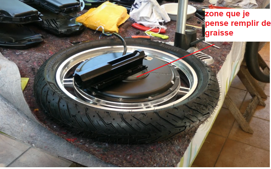

Ibaloo Posté(e) le 19 octobre 2021 Partager Posté(e) le 19 octobre 2021 (modifié) Il y a 4 heures, Motard34 a dit : Pour le démontage/remontage, si tu as la place, pose d'un coté tout ce qui vient de la droite de la roue et de l'autre coté tout ce qui vient de la gauche et du plus loin vers le plus près de toi dans l'ordre de démontage... Pour le remontage ça simplifiera les choses... Justement puisque l'on parle du démontage, jusqu'à la carte mère c'est assez simple. Par contre la partie carte mère me fait frémir. 5 connecteurs sur la partie haute, plus le capteur à effet hall, plus les batteries, ça commence à faire beaucoup. J'ai relativement la frousse de brancher un câble moteur à l'envers ou d'en oublier un. Enfin tant que ce n'est pas celui des batteries ça devrait le faire... de toutes façons j'aurais encore plus la frousse de faire réaliser l'opération par un artisan 🙂 J'ai également pris quelques conseils sur la vidéo de MrElwood ci-dessous : protection des prises batteries, et douceur avec les vis en contact avec le plastique. S'agit pas de visser comme un forcené. Mais la vidéo la plus précise reste celle de Marty Backe sur laquelle toutes les étapes à risque, c'est à dire celles avec les câbles de la carte mère, sont filmées en gros plan. Ce qui m'a encore plus conforté dans l'idée qu'il est facile de se planter en rebranchant les 3 câbles moteurs qui ont la stupide idée de se croiser... J'aurais bien aimé en profiter pour améliorer l'étanchéité avec du silicone, mais de base j'ai vraiment l'impression qu'elle est excellente et qu'il n'y a franchement pas grand chose à rajouter. Pour ce qui est de la protection des roulements la solution avec le cache en plastique ne me plaît pas du tout. Par contre je gaverais bien la zone entre la glissière et le moyeu de graisse pour empêcher l'eau de pénétrer dans le roulement. Le gras c'est la vie ^^. Modifié le 19 octobre 2021 par Ibaloo Citer Lien vers le commentaire https://www.espritroue.fr/topic/17436-v11-pneu/page/5/#findComment-314873 Partager sur d’autres sites More sharing options...
Motard34 Posté(e) le 19 octobre 2021 Partager Posté(e) le 19 octobre 2021 il y a 6 minutes, Ibaloo a dit : Justement puisque l'on parle du démontage, jusqu'à la carte mère c'est assez simple. Par contre la partie carte mère me fait frémir. 5 connecteurs sur la partie haute, plus le capteur à effet hall, plus les batteries, ça commence à faire beaucoup. Pour ce qui est de la protection des roulements la solution avec le cache en plastique ne me plaît pas du tout. Par contre je gaverais bien la zone entre la glissière et le moyeu de graisse pour empêcher l'eau de pénétrer dans le roulement. Le gras c'est la vie ^^. Effectivement, la partie qui fait le plus flipper, c'est quand on arrive au niveau des cartes mères. L'idéal c'est d'y aller étape par étape, en prenant une photo avant de débrancher les câbles et sous un angle où on voit bien tout, y compris le croisement des câbles... Il faut y aller doucement et avec patience sur les petits connecteurs blancs car ceux-ci disposent d'un dispositif de verrouillage... Éviter de tirer directement sur les fils qui ne sont pas très épais... Mais en y allant doucement ça se fait très bien. Attention également à l'agencement et au passage des câbles entre la carte mère du bas et celle du haut. Pour ce qui est de la protection de roulement, j'ai écarté la solution cache plastique en me disant qu'au moindre corps étranger venant s'y loger, ça ferait plus de dégâts et des dégâts pas forcement apparents tout de suite (risque de casse, de chauffe et de fonte de la protection entrainant la fonte du flasque roulement d'origine...). Pour ce qui est de ton idée de gaver la zone de graisse, je ne pense pas que ce soit judicieux non plus, toutes les saletés viendraient alors s'y coller et ça risquerait une fois de plus de créer plus de problème que d'en résoudre... La seule solution efficace reste de rouler au sec et de préférence sur terrain peu poussiéreux... 😇🤣😂 Après, si balade sous la pluie, dans la poussière, la gadoue, etc... démontage, nettoyage, retirer les flasques des roulements, essayer de les nettoyer au mieux puis bourrage de graisse dans les roulements avant de remettre les flasques... Enfin moi c'est ce que je ferai... Allez, courage, tu verras qu'une fois ton pneu changé et ta roue remontée, tout cela te paraitra beaucoup moins effrayant 😉 Moi, après 3 démontages/remontages de ma V11, même plus peur...!! Par contre, prévois toi 4 bonnes heures la 1ere fois, de l'espace et de bon outils... Citer Lien vers le commentaire https://www.espritroue.fr/topic/17436-v11-pneu/page/5/#findComment-314878 Partager sur d’autres sites More sharing options...
