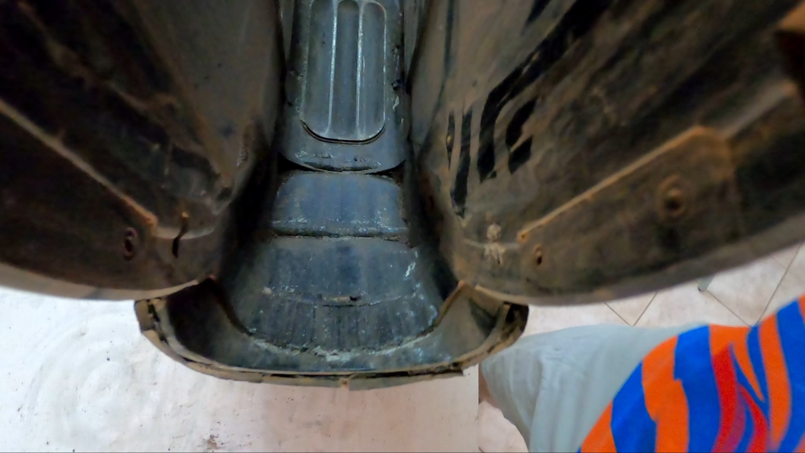

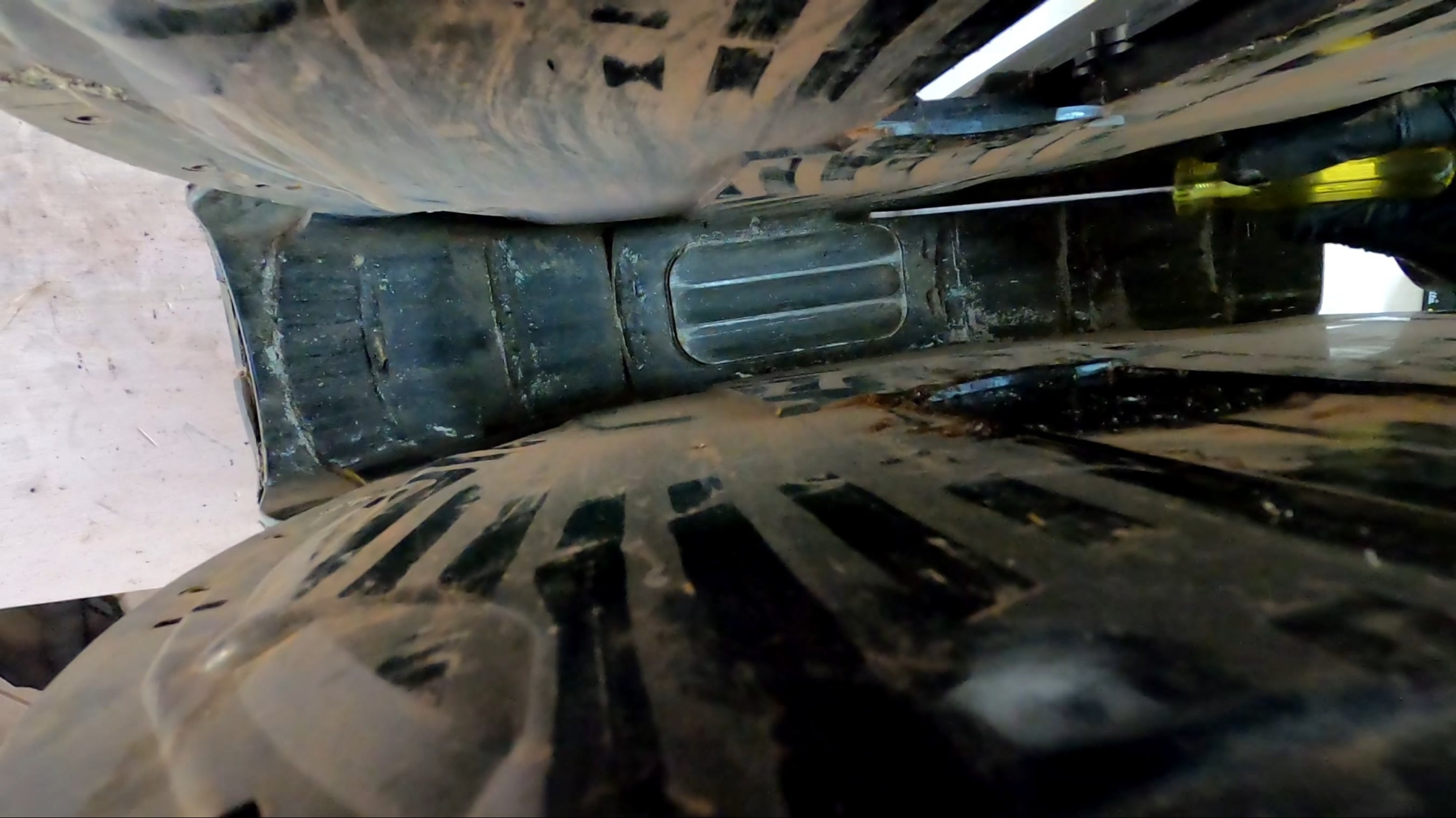

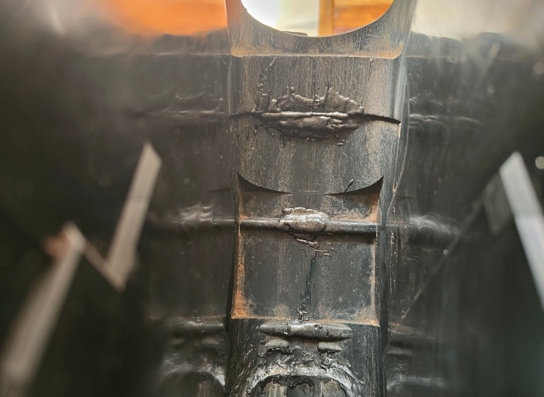

julianjc84 Posté(e) le 11 décembre 2021 Partager Posté(e) le 11 décembre 2021 (modifié) mise à jour sur le Shinko 241. après avoir monté le pneu pendant environ 2500 km, beaucoup de cailloux pénètrent dans le corps de l'EUC. et entraîner une usure importante du cadre intérieur de l'EUC, comme le montrent les photos ci-jointes. Facilement fixé avec des charges époxy. update on the Shinko 241. after having the tire on for about 2500km lots of stones pass into the body of the EUC. and result in a fair amount of wear to the inside frame of the EUC as seen in the photos attached. Easily fixed with some jb weld plastic epoxy fillers. Modifié le 11 décembre 2021 par julianjc84 Citer Lien vers le commentaire https://www.espritroue.fr/topic/17436-v11-pneu/page/7/#findComment-318614 Partager sur d’autres sites More sharing options...
