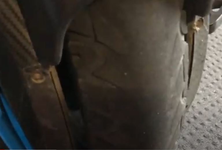

Techos78 Posté(e) le 16 mars 2022 Partager Posté(e) le 16 mars 2022 A propos de l'usure de la gomme. J'ai été surpris par le Youtubeur MegaObi qui a réussi à lessiver son pneu en à peine 6000 km : Mazette, quelle brute !. j'approche des 9000 et j'ai encore 1mm de bande centrale. 2 1 Citer Lien vers le commentaire https://www.espritroue.fr/topic/17436-v11-pneu/page/8/#findComment-327826 Partager sur d’autres sites More sharing options...
